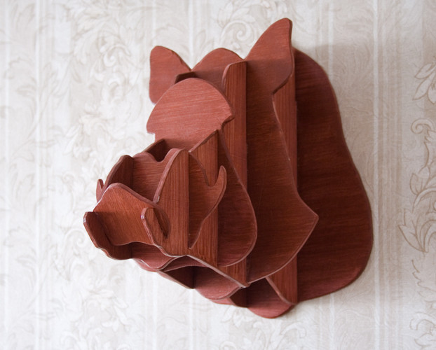

Здравствуйте! Помогите, пожалуйста, опознать технику в которой выполнен этот кабан, в последнее время все чаще вижу ее применение, хотелось бы изучить подробнее

Лазерная резка.

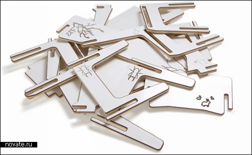

Резка не обязательно лазерная ;) интересует название самой техники выполнения - паз в паз

Gabrys, если бы ты не написал что это кабан то долго бы думал что это
Gabrys писал(а):Помогите, пожалуйста, опознать технику в которой выполнен этот кабан, в последнее время все чаще вижу ее применение, хотелось бы изучить подробнее
Вроде как это 3D Пазл
http://www.ebay.com/itm/Robotime-3D-Din ... 4d09ae6a89
http://www.ebay.com/sch/i.html?_odkw=3d ... l&_sacat=0

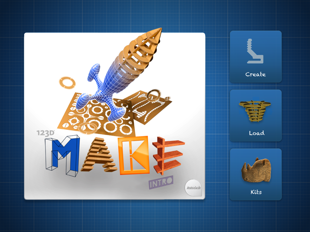

Бесплатная Autodesk-овская программа 123d Make: http://www.123dapp.com/make#download-make

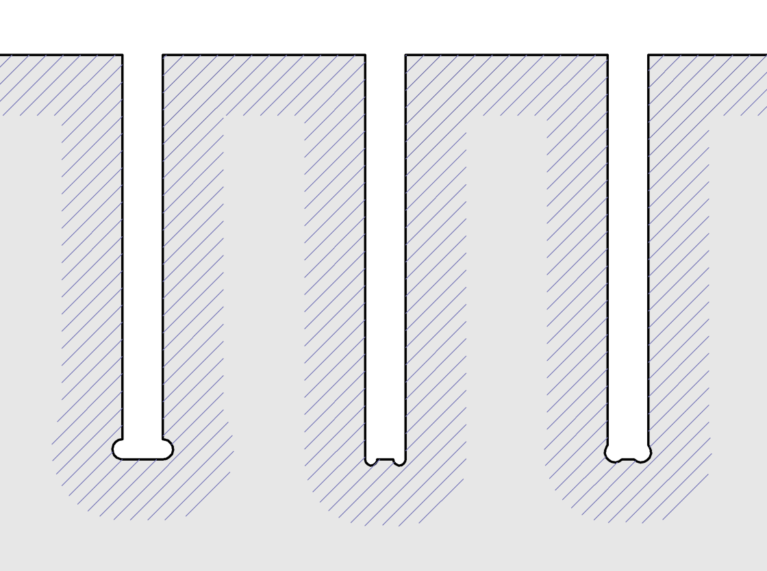

Photo-10.05.12-8-20-43.png (3907 просмотров) <a class='original' href='./download/file.php?id=12723&mode=view' target=_blank>Загрузить оригинал (984.87 КБ)</a>
Часто ей пользуюсь для создания каркасов макетов.
Но сложные геометрические формы она упрощает.
И еще - если научитесь автоматически генерировать пазы с учетом скруглений от диаметра фрезы - расскажите, пожалуйста.
А то сейчас приходится самому на чертежах подрезку углов достраивать.

michael-yurov писал(а):генерировать пазы с учетом скруглений от диаметра фрезы
Тебе внутренние уголки подрезать надо?
ЗЫ спасибо за ссылку! надо ее в вики запихать.
Сообщения: 11731
Re: Модель Кабана. Вопрос
Nick писал(а):Тебе внутренние уголки подрезать надо?
Да, например, сделать выемки полукруглые в соответствии с диаметром фрезы.
Фрагмент.png (3848 просмотров) <a class='original' href='./download/file.php?id=12758&mode=view' target=_blank>Загрузить оригинал (41.31 КБ)</a>
Сообщения: 22776
А в каком виде детали получаются?
Можно попробовать использовать фичу Gcodetools - там есть подготовка контуров для плазмы, в ней есть делать "бантики на углах". Постивить им маленький размер и по идее должно будет снимать лишнее.
