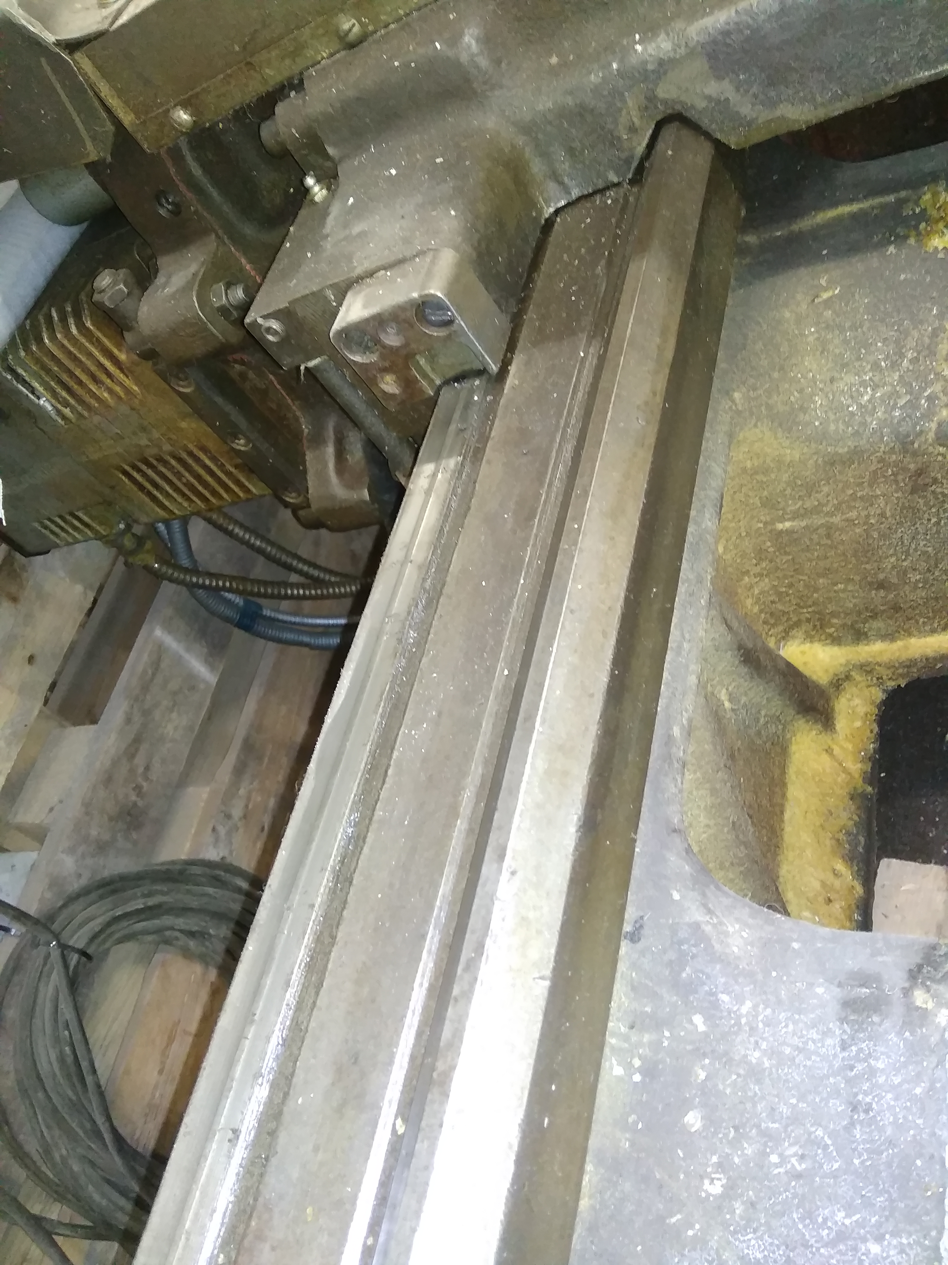

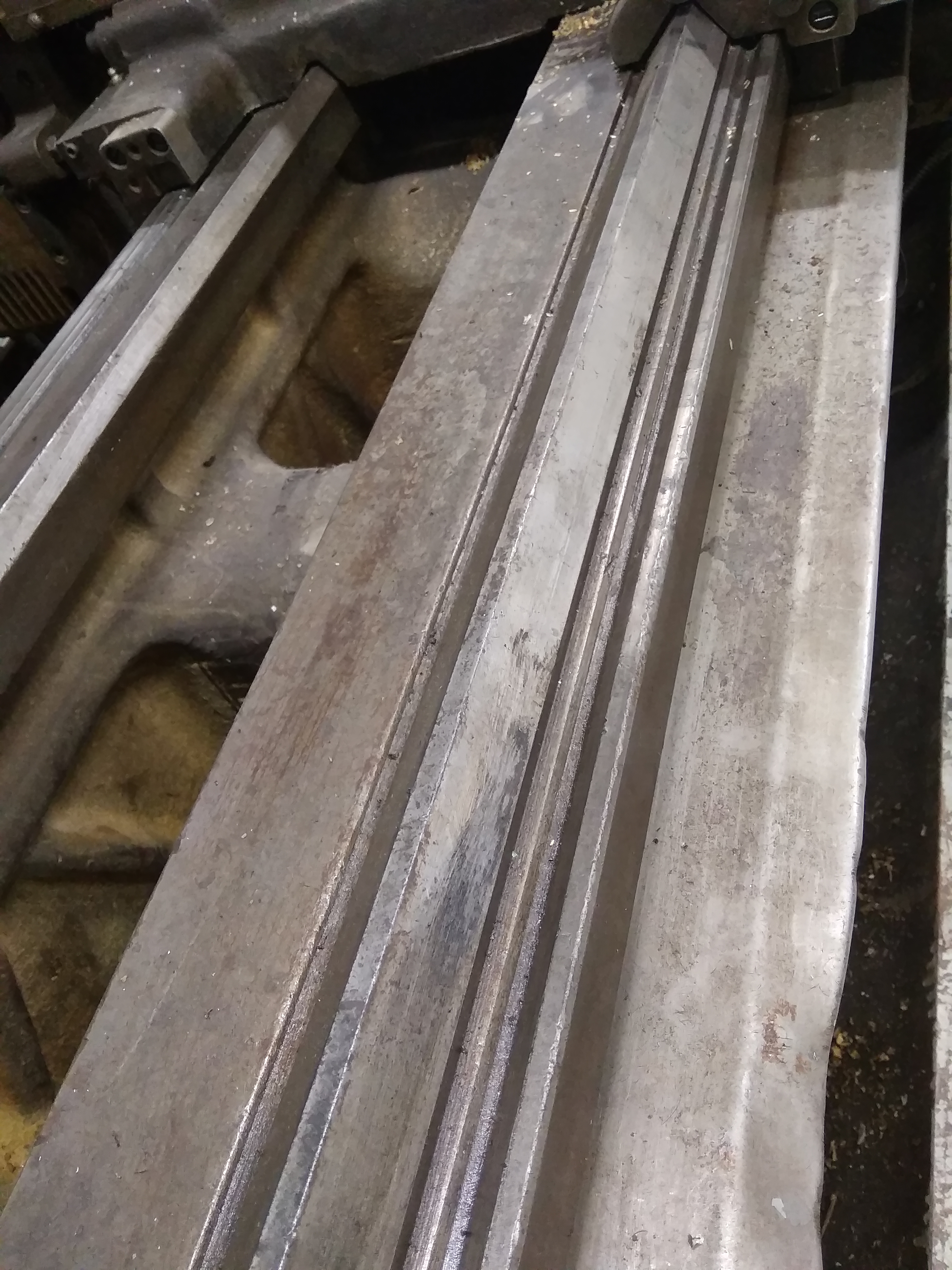

Большой вопрос по направляющим и их износу...прикладываю фото. Важно ли это если точить короткие, мм по 50 детали? или такой износ сразу говорит об отсутствии компаунда и нужно клеить зедекс?

Smersh54 писал(а):или такой износ сразу говорит об отсутствии компаунда и нужно клеить зедекс?
Компауд это клей. Зедекс это пластик. Надо подымать и смотреть.
Smersh54 писал(а):Важно ли это если точить короткие, мм по 50 детали?
Скорее всего пофик. Можно программно неровности станка скорректировать при массовом изготовлении деталей.

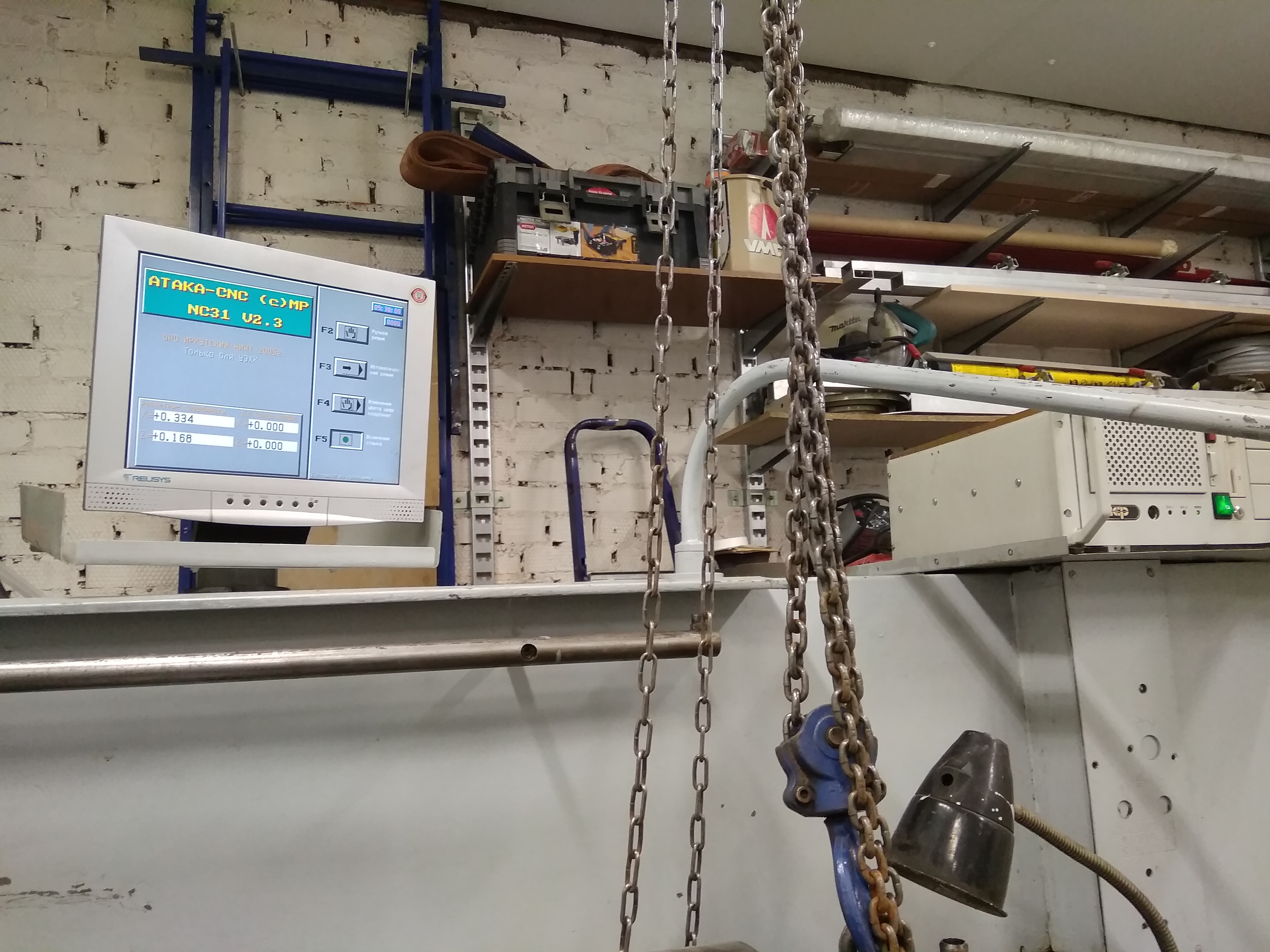

Smersh54 писал(а):ЧПУ Иркутского авиационного завода, смесь НЦ31 и 2Р22, работает на кросс плате, давно была тема на чипмейкере, но руки дошли сейчас и хочу запустить его как есть. Хотя в заначке лежат платы mesa.
Значит пора менять ЧПУ :)

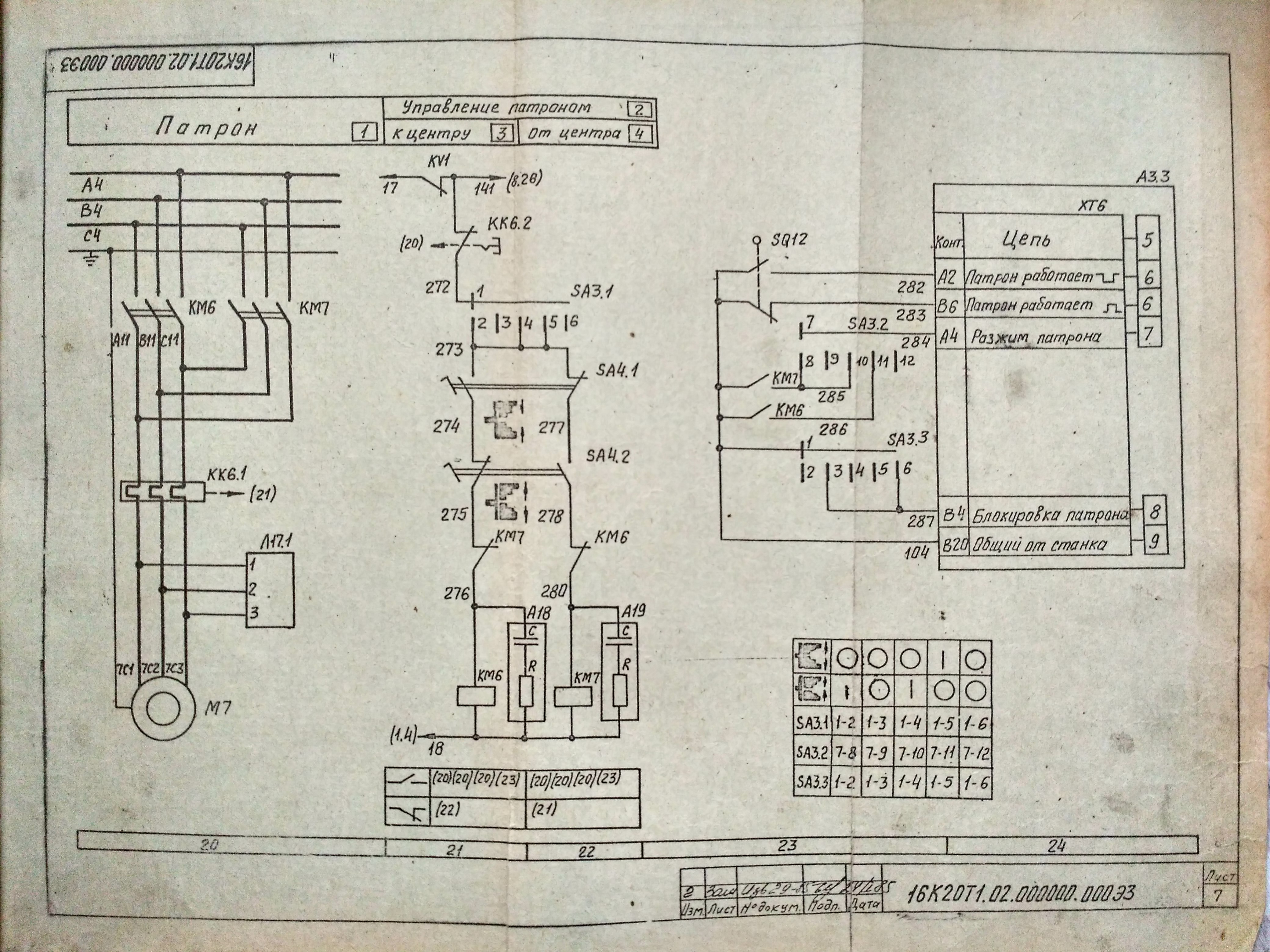

Есть вот такая часть схемы отвечающая за патрон.
Видимо SA4 это концевики на педали. А что такое SA3 и за что он отвечает? Не понятно, что такое Л17.1
А3.3 это плата электроавтоматики? ХТ6 это 6 разъем или жгут проводов? Как лучше ЧПУ передать, что патрон всегда зажат?

По фото видно, что плоской направляюще полный писец, полосы по середине быть не должно. Скорее всего компаунда там уже тоже нет. Состояние призматической можно проверить поставив на суппорт магнитную стойку с индикатором, головку индикатора упереть в плоскую направляющую ЗБ и прокатать туда сюда.

Smersh54 писал(а):Есть вот такая часть схемы отвечающая за патрон.
да.
Smersh54 писал(а):А что такое SA3 и за что он отвечает?
SA3-это переключатель галетного типа, отвечает за состояние патрона.
На схеме мнемоника как раз подсказывает его состояние в каждом из 5ти положений.
Smersh54 писал(а):Не понятно, что такое Л17.1
Л17.1 - возможно RC-фильтр.
А3.3-думаю да, т.к. в стойке нет пинов с таким назначением цепей.
ХТ6-разъем. Провода к нему имеют обозначение 282 283 284 287 104.
Smersh54 писал(а):Как лучше ЧПУ передать, что патрон всегда зажат?
Стойка ЧПУ типа НЦ-31 о состоянии патрона ничего не знает, по идее, за это отвечает электроавтоматика станка(ЭА).
Которая в свою очередь сообщает ЧПУ о готовности (или неготовности) станка для выполнения команды М (включение и выключение Гл.привода или его реверс).
Т.е. если патрон например не зажат, то ЭА выдаст сигнал ошибки на стойку ЧПУ и та в свою очередь заблокирует выполнение любой команды.
Если таким патроном пользоваться не предполагается, думаю, можно отключить контроль зажима на плате ЭА, но для этого нужно знать что за плата ЭА и есть ли на неё схема.

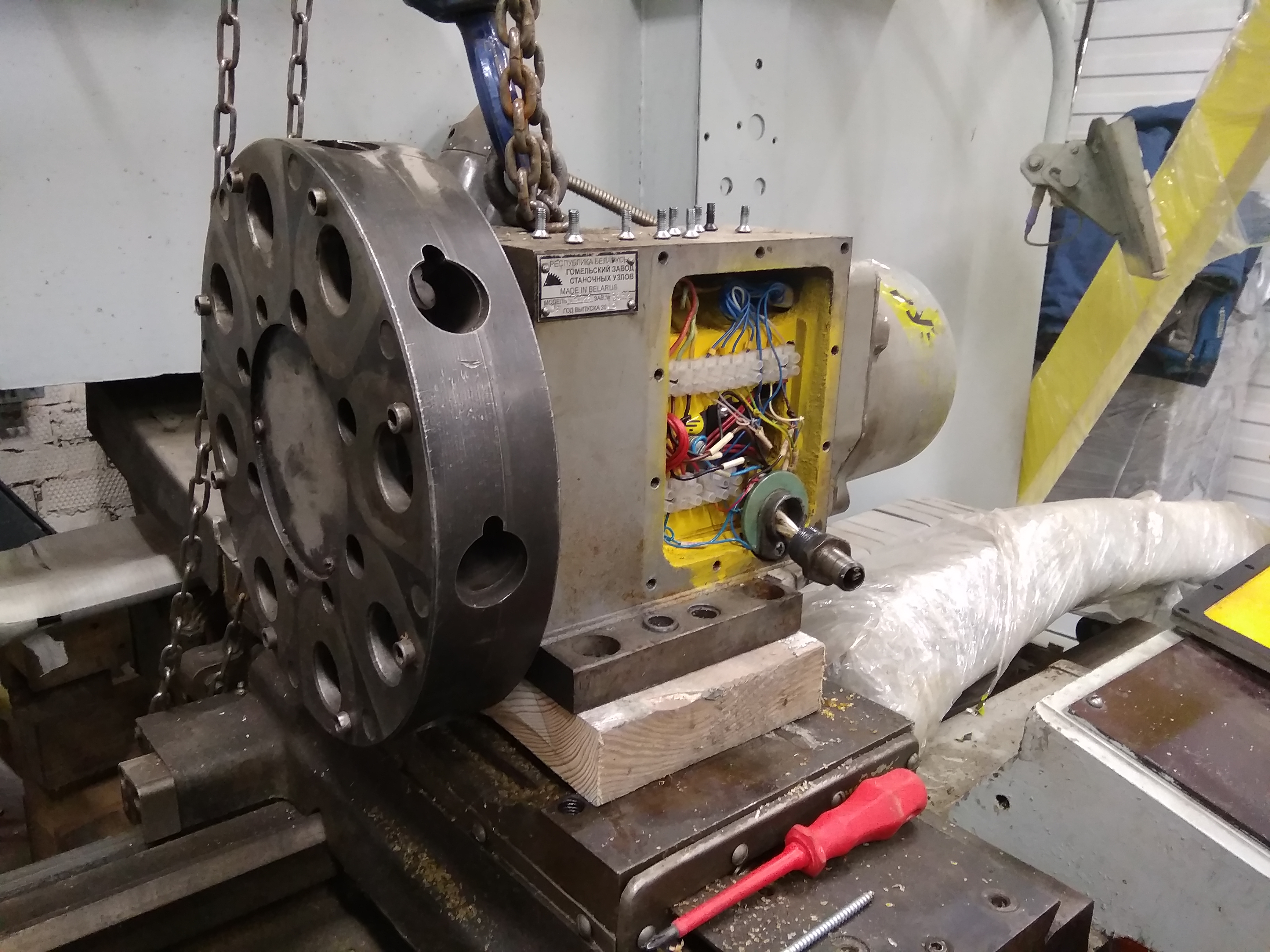

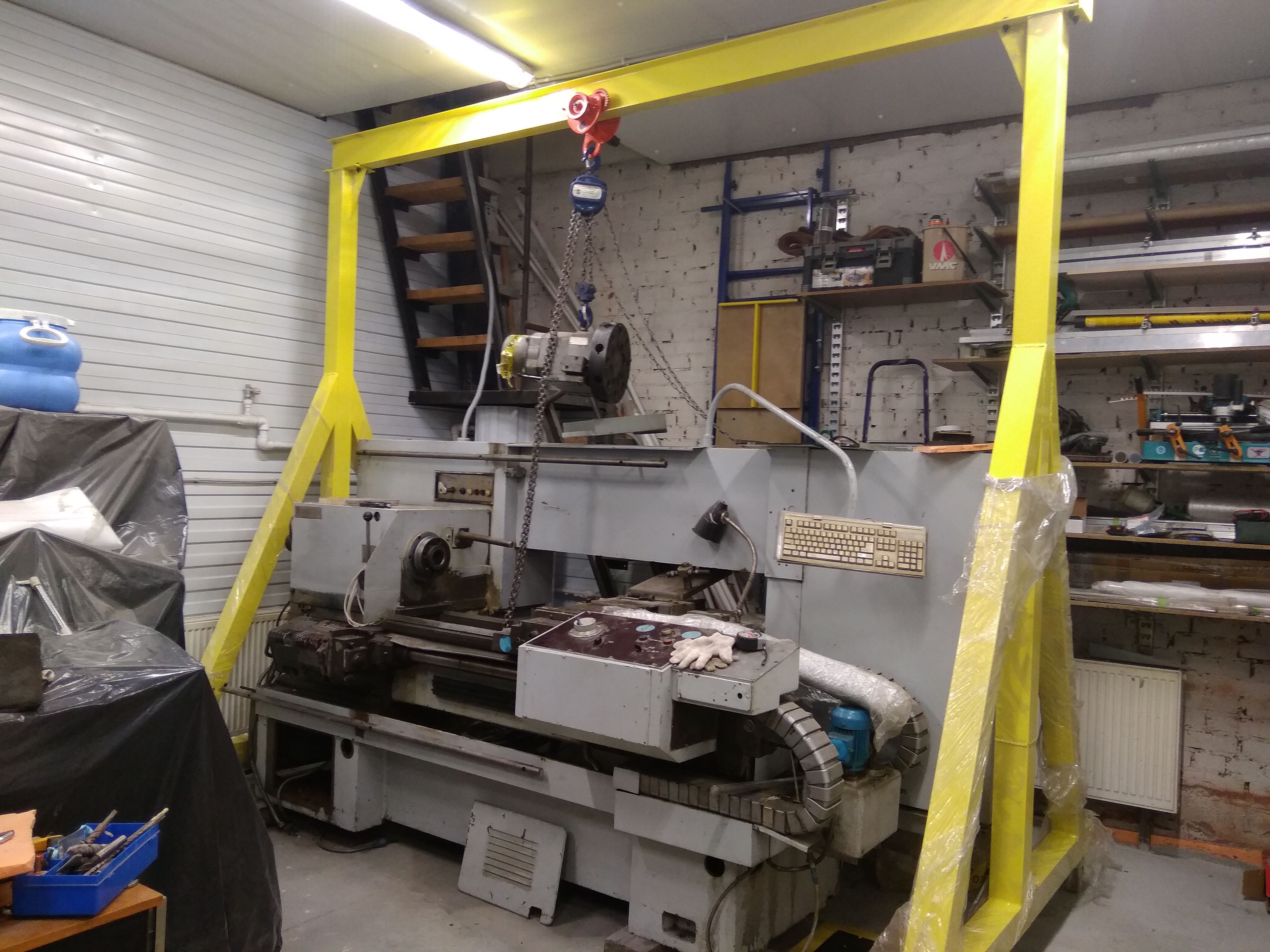

Вчера закончил работы по мобильному крану, чтобы разбирать и собирать станок. Накинул на станок револьверку, с ее подключением все понятно. На педаль и патрон нашел ещё несколько схем, но номера проводов не совпадает с моими.
Завтра буду пробовать запускать.

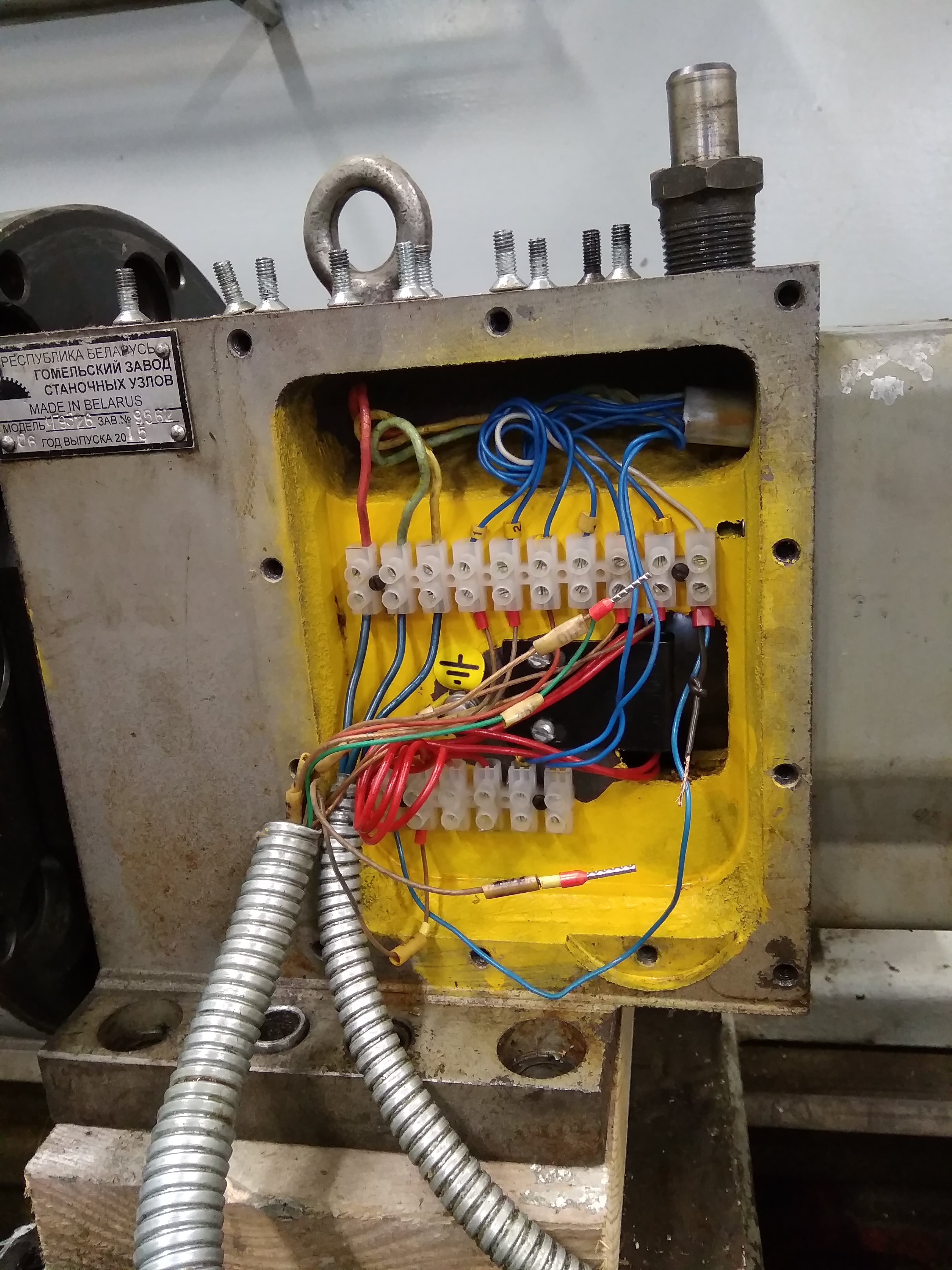

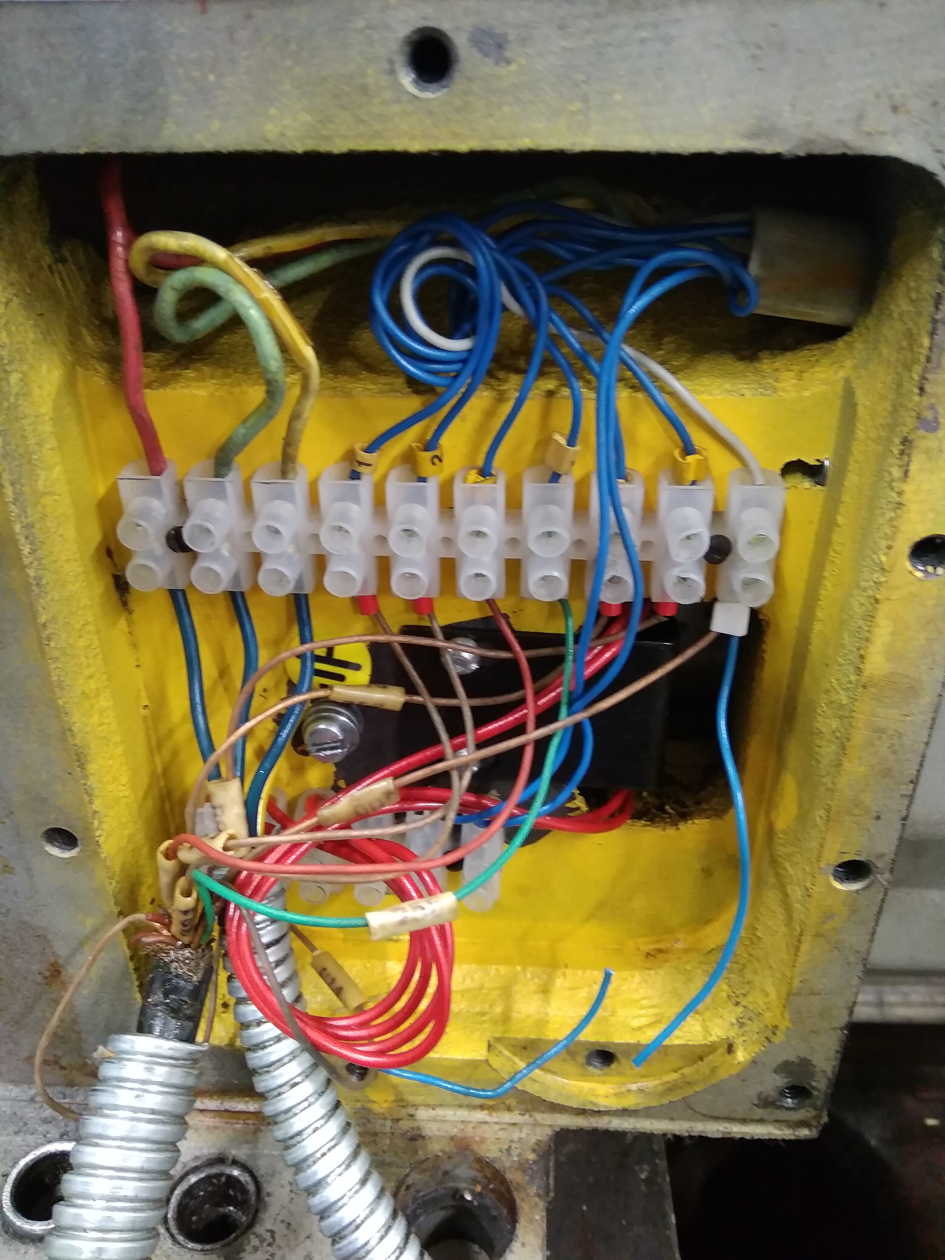

Подскажите, сухари в револьверку не нужны же для ее работы?
На другой схеме Л17.1 обозначен как А17.1
IMG_20200123_205858.jpg (27508 просмотров) <a class='original' href='./download/file.php?id=175543&mode=view' target=_blank>Загрузить оригинал (5.65 МБ)</a>
IMG_20200123_211928.jpg (27508 просмотров) <a class='original' href='./download/file.php?id=175544&mode=view' target=_blank>Загрузить оригинал (4.15 МБ)</a>
Re: Оживление 16к20т1
Smersh54 писал(а):Подскажите, сухари в револьверку не нужны же для ее работы?
Нет, не надо. Будет работать и со снятым диском.
Если перепутать фазы мотора, то вместо того чтобы разжать диск и его вращать, будет зажимать диск.
За клемником есть пластинка с двумя регулировочными винтами. На ней минивыключатель(кнопка). Этот выключатель дает сигнал ЧПУ диск зажат/разжат. Если револьверка долго стояла эта кнопка бывает залипает.
Стояла револьверка на 6, поставили на 8 инструментов. ЧПУ возможно нужно в настройках об этом "сообщить".

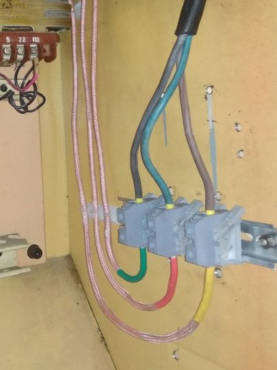

Судя по отсутствию стойки ЧПУ как таковой и наличию клавиатуры на самопальной кочерге станок похоже подвергался какой то модернизации, а под загадочной ЧПУ Иркутского авиационного завода(с) вполне может оказаться LinuxCNC.
А что находится в шкафах, можно узреть? уж больно интересно, особенно в среднем... :thinking:

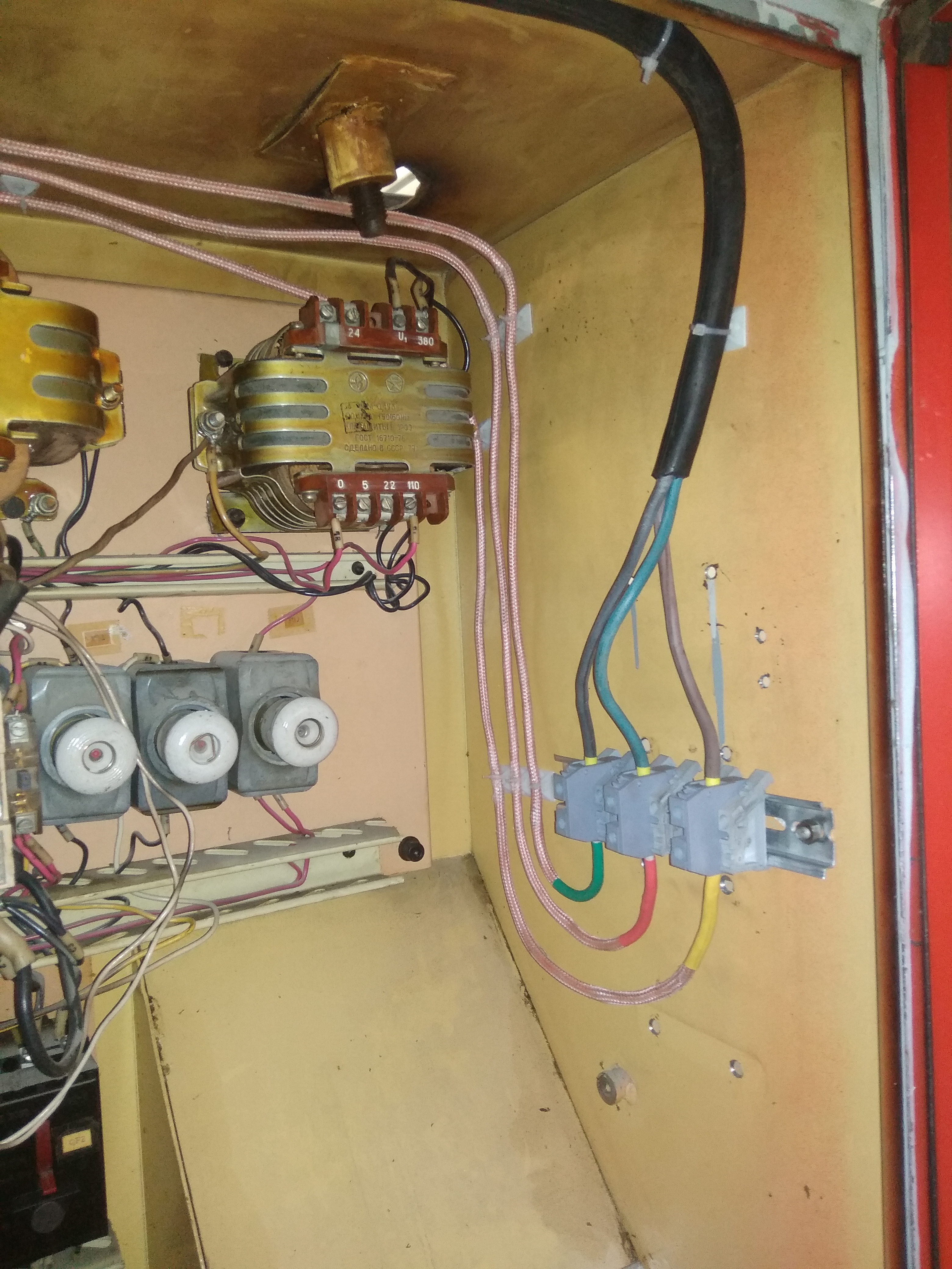

пы.сы. ещё вопрос по этому фото, здесь 380В идут по экрану или как? :wtf:

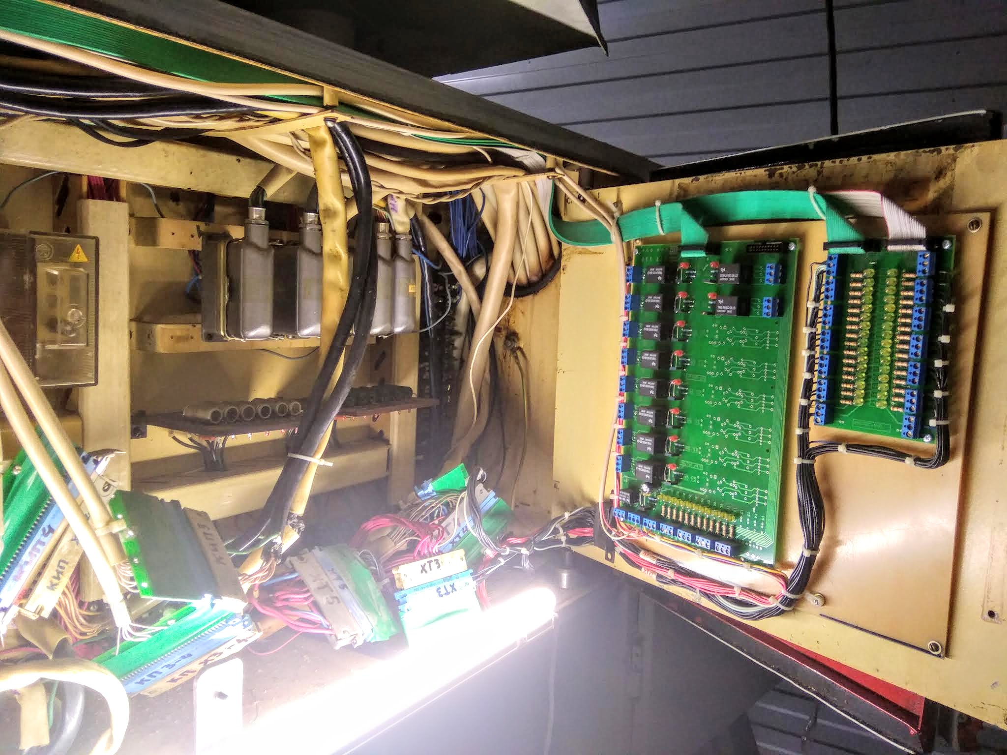

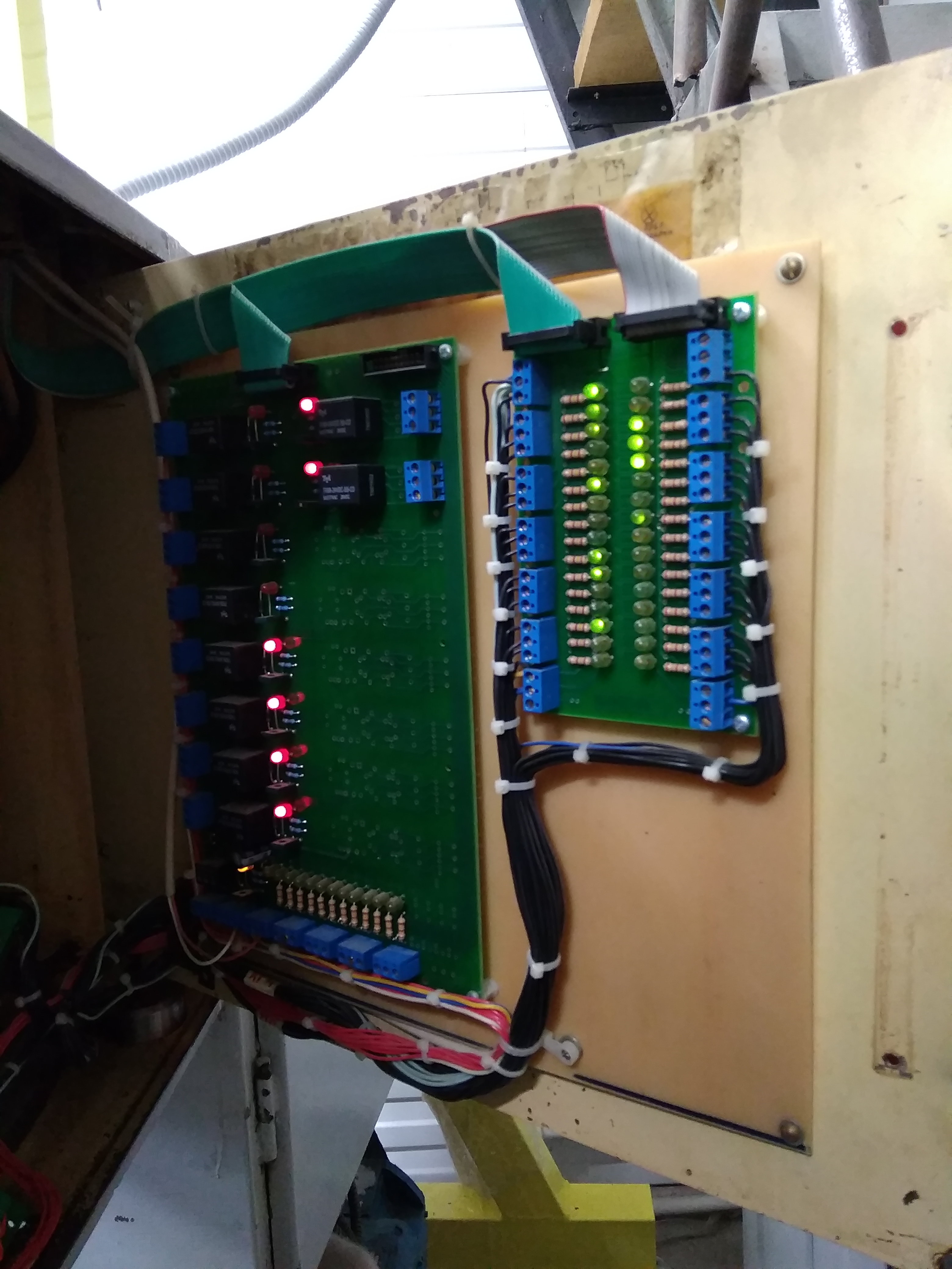

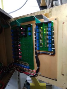

Фото вот.
Это плата электроавтоматики, которая подключается к родным разъемам. Сама стойка собрана на кроссплате, вроде так это называется с isa платами - входы, выходы. Запуск с легендарного ms dos, ушедшей эпохи)) никакого линукснс. Вероятно делали раньше на этих станках боевые самолёты) системник прикручивается рядом с "кочергой", ещё снят, все это будет переноситься. кому интересно, есть руководство оператора и программиста.
Совсем не понял про 380в вопрос, можно подробнее про экран?

ЧПУ Атака cnc nc31, Иркутского авиационного завода. (со слов автора темы)

Про экран так и не понял, от главного "рубильника" идут провода - сверху тряпка, за ней изоляция и медная жила, примерно 4кв мм. Станок так работал до меня.

Smersh54 писал(а):провода - сверху тряпка, за ней изоляция и медная жила, примерно 4кв мм.
Ок. Просто на фото он похож на оголенный экранированный провод.

ЧПУ малоизвестная, есть ли опыт в написании управляющих программ для неё?
В дальнейшем наверно имеет смысл перейти на LCNC и в этом плане здесь поддержки будет больше.

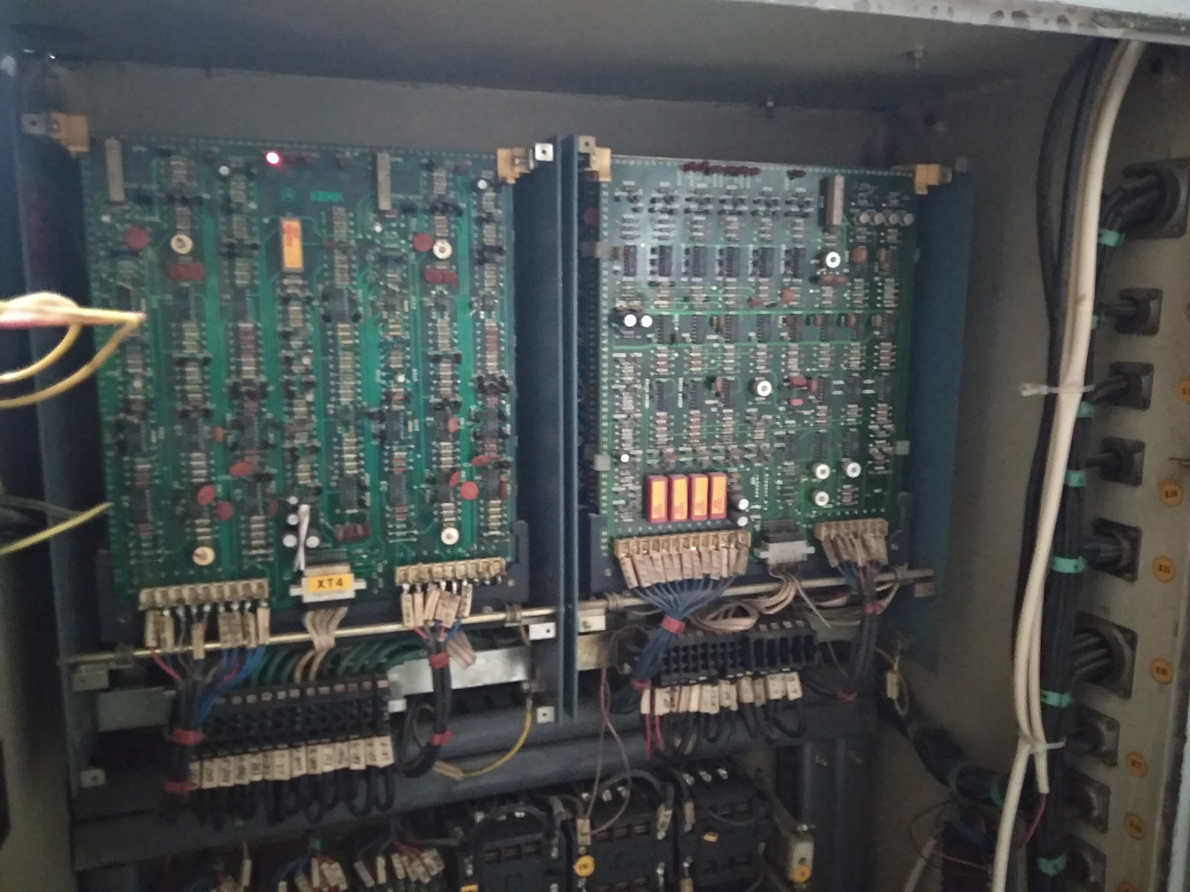

Провел в обнимку со станком почти два дня.
Подтянул все контакты, продул все платы, подключил ЧПУ, револьверку и пробный пуск.
Включил главный "рубильник" и ничего не взорвалось, выдохнул. Кнопка запуска электрооборудования не принесла успеха, пришлось прозвонить всю цепочку. Оказалось, что кнопка аварийной остановки, была "вкручена" :hehehe:
Со второго пуска все загудело/зашумело. Включил компьютер, открываю программу, срабатывает один из контакторов, жму кнопку "запуск станка", а она в ответ говорит, что-то вроде - нет напряжения питания.
Пытаюсь включить привода кнопкой запуска приводов и ничего не происходит. Открываю шкаф с приводами, на левом приводе горит CP, правый привод вообще без признаков жизни. На пускателях, напряжение есть только на левом под приводами пускателем. Посмотрел контакторы KV1, KV2 включены, KV4 выключен. На нем нет ничего, пытался его включить руками, но он обесточен.
Перекинул две фазы местами на главном "рубильнике" , включил программу ЧПУ. Сразу закрутилась револьверка и не хочет останавливаться. Причину так и не понял.
Может не правильно подключил? голова относительно свежая, как я понял на ней два концевика и выходит 4 провода а не 2.
Подключил пока 6 позиций вместо 8, на фото перемычка есть, которая уже разрезана при опытах.

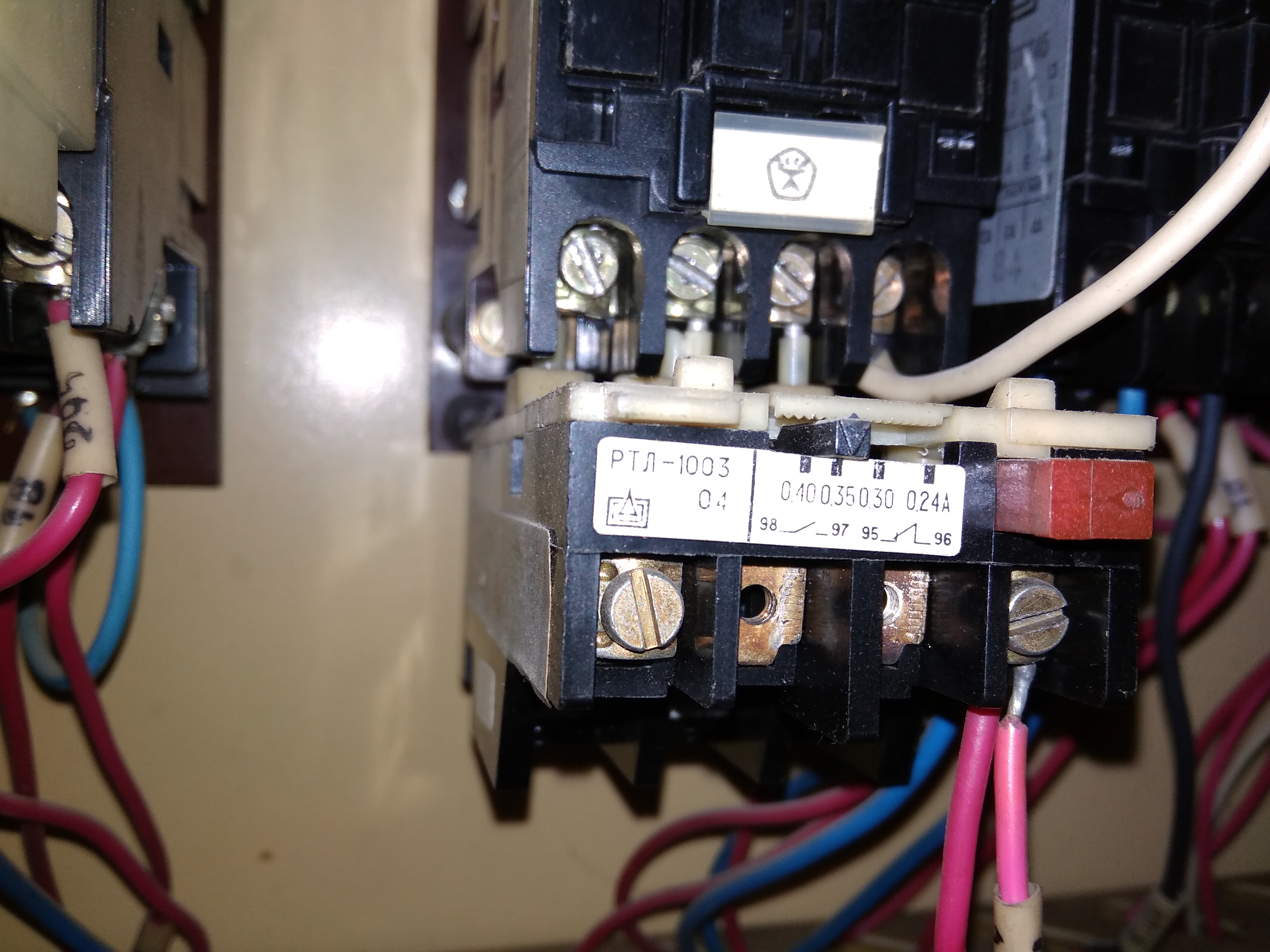

Так же в шкафу центральном мигает УПС-2У3, пытался найти информацию , должен ли он так делать, но не нашел.
И очень странно работают РТЛ-1003, такое ощущение что вообще не работают. Внешние контакты должны ведь звониться между собой в свободном состоянии, а он это делает 50%50, после нажатии на него?
Конденсаторов много откушено по одной ноге на RC платах.

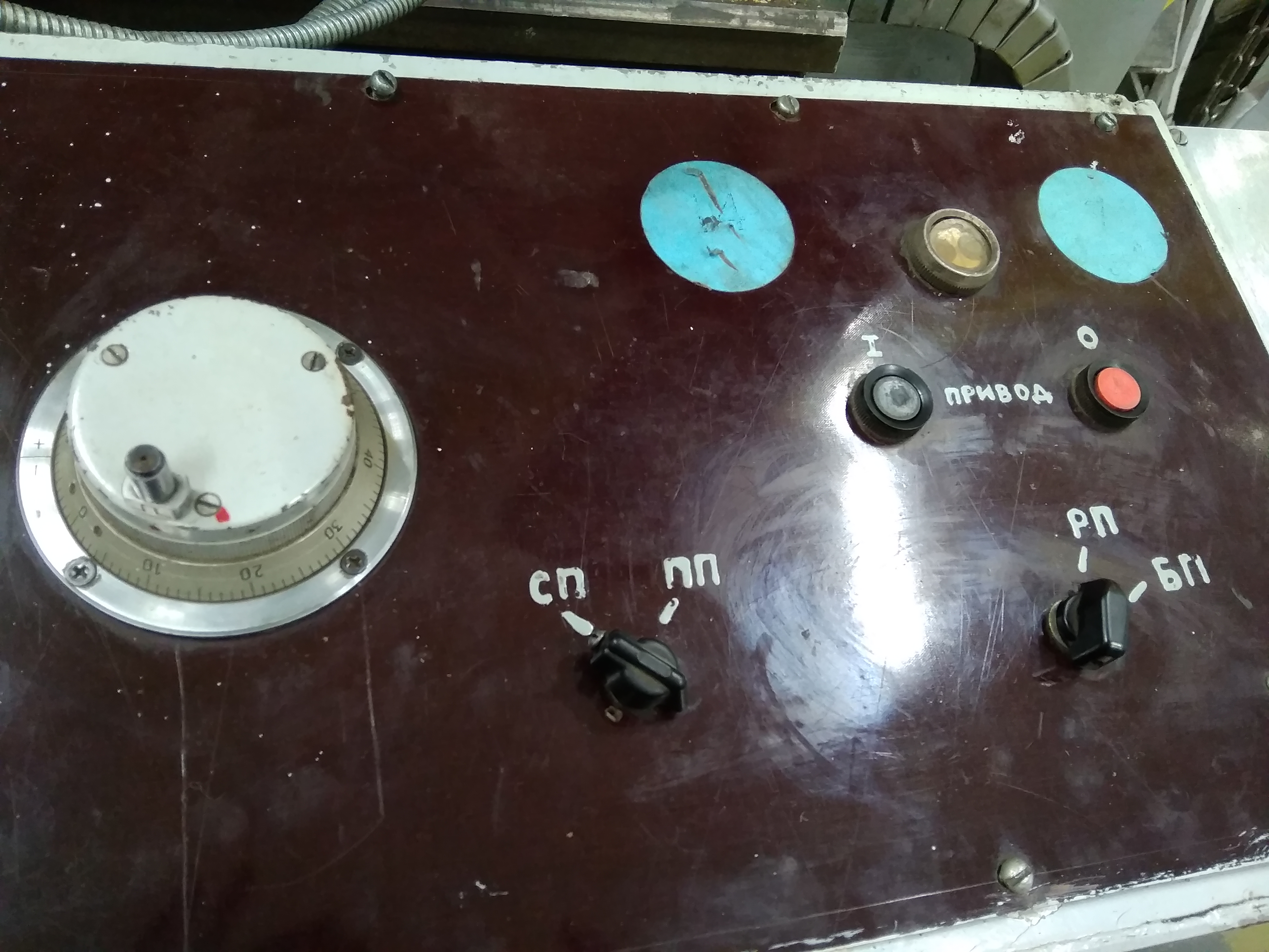

Контакты педали заизолировал пока. На пульте станка есть переключатели в положение СП,ПП и РП, БП... так и не понял пока, что это.
И еще оставил заизолированным 283 (вроде...уже забыл) контакт, по ощущениям он был на нижней 13 клемме в правом шкафе.
Есть новая версия программы, но сказали запускать на старой версии, ведь он на ней работал.
Пока как-то так.
Задача запустить привода и понять почему крутится голова после смены фаз. Буду изучать схемы, за что какой контактор отвечает. Все методом проб и ошибок.

Smersh54 писал(а):включил программу ЧПУ. Сразу закрутилась револьверка и не хочет останавливаться. Причину так и не понял.
При пуске ЧПУ наверно попыталась зажать револьверку. А так как фазировка перепутана, то вместо зажима, револьверка разжалась и началась крутиться.
