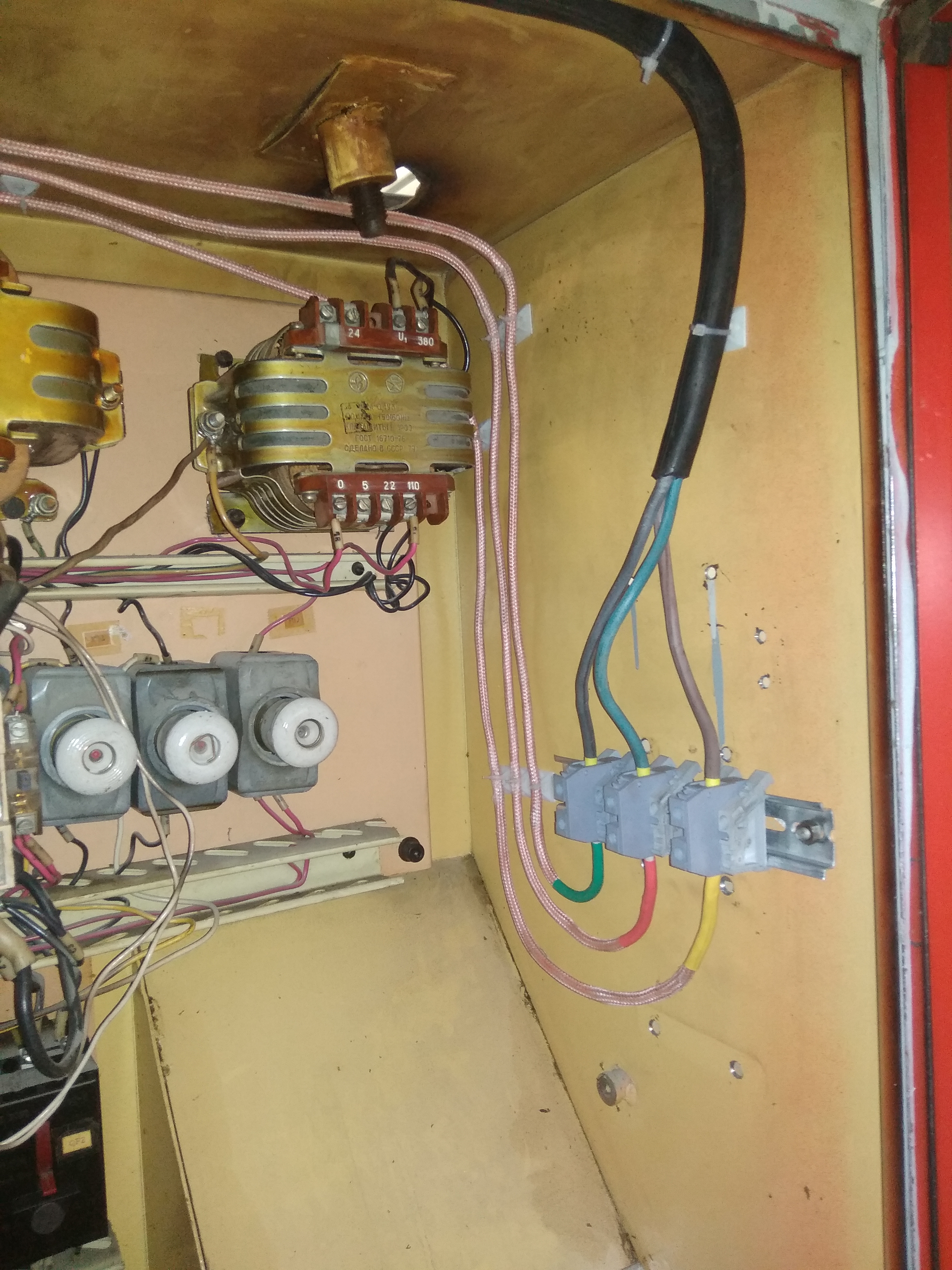

На днях сделал в гараже контур заземления, провел провод КГ-ХЛ 3х6. Провод обжал наконечниками НШВИ.
Хочу попробовать запустить. Кроме как продуть все платы, нужно ли что-то делать? например смазку нашприцевать? или можно полить все ВДушкой для проверки.
Сейчас не подключена резцедержка, нашел схему подключения, ничего сложно, есть ли смысл ее устанавливать на суппорт или лучше удлинить провода и проверить на лежачей голове?
Ведь есть вариант того, что придется снимать каретку, смотреть состояние компаунда. Сейчас нет промежуточной плиты между головой и суппортом, ее нужно видимо экспериментальным путем выбирать по толщине, чтобы резец был по центру. Или сразу поставить, что оценить жесткость и люфты? Стояла этого старая 6ти позиционная голова, сейчас лежит уг9326.
Еще из особенностей - стоял электромеханический патрон, я его снял, педаль тоже откусил. Нужно ли из схемы ликвидировать этот узел или можно просто заизолировать провода?
Нужно ли заменить пробки на автоматы?

Судя по отсутствию стойки ЧПУ как таковой и наличию клавиатуры на самопальной кочерге станок похоже подвергался какой то модернизации, а под загадочной ЧПУ Иркутского авиационного завода(с) вполне может оказаться LinuxCNC.
А что находится в шкафах, можно узреть? уж больно интересно, особенно в среднем... :thinking:
пы.сы. ещё вопрос по этому фото, здесь 380В идут по экрану или как? :wtf:
вопрос.jpg (22345 просмотров) <a class='original' href='./download/file.php?id=175563&mode=view' target=_blank>Загрузить оригинал (52.02 КБ)</a>

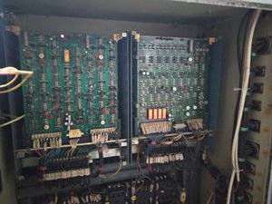

Фото вот.
Это плата электроавтоматики, которая подключается к родным разъемам. Сама стойка собрана на кроссплате, вроде так это называется с isa платами - входы, выходы. Запуск с легендарного ms dos, ушедшей эпохи)) никакого линукснс. Вероятно делали раньше на этих станках боевые самолёты) системник прикручивается рядом с "кочергой", ещё снят, все это будет переноситься. кому интересно, есть руководство оператора и программиста.

Про экран так и не понял, от главного "рубильника" идут провода - сверху тряпка, за ней изоляция и медная жила, примерно 4кв мм. Станок так работал до меня.

Smersh54 писал(а):провода - сверху тряпка, за ней изоляция и медная жила, примерно 4кв мм.
Ок. Просто на фото он похож на оголенный экранированный провод.

Подтянул все контакты, продул все платы, подключил ЧПУ, револьверку и пробный пуск.
Включил главный "рубильник" и ничего не взорвалось, выдохнул. Кнопка запуска электрооборудования не принесла успеха, пришлось прозвонить всю цепочку. Оказалось, что кнопка аварийной остановки, была "вкручена" :hehehe:
Со второго пуска все загудело/зашумело. Включил компьютер, открываю программу, срабатывает один из контакторов, жму кнопку "запуск станка", а она в ответ говорит, что-то вроде - нет напряжения питания.
Пытаюсь включить привода кнопкой запуска приводов и ничего не происходит. Открываю шкаф с приводами, на левом приводе горит CP, правый привод вообще без признаков жизни. На пускателях, напряжение есть только на левом под приводами пускателем. Посмотрел контакторы KV1, KV2 включены, KV4 выключен. На нем нет ничего, пытался его включить руками, но он обесточен.
Перекинул две фазы местами на главном "рубильнике" , включил программу ЧПУ. Сразу закрутилась револьверка и не хочет останавливаться. Причину так и не понял.
Может не правильно подключил? голова относительно свежая, как я понял на ней два концевика и выходит 4 провода а не 2.
Подключил пока 6 позиций вместо 8, на фото перемычка есть, которая уже разрезана при опытах.
Так же в шкафу центральном мигает УПС-2У3, пытался найти информацию , должен ли он так делать, но не нашел.
И очень странно работают РТЛ-1003, такое ощущение что вообще не работают. Внешние контакты должны ведь звониться между собой в свободном состоянии, а он это делает 50%50, после нажатии на него?
Конденсаторов много откушено по одной ноге на RC платах.

IMG_20200126_142241.jpg (22194 просмотра) <a class='original' href='./download/file.php?id=175686&mode=view' target=_blank>Загрузить оригинал (4.64 МБ)</a>
IMG_20200126_185132.jpg (22194 просмотра) <a class='original' href='./download/file.php?id=175687&mode=view' target=_blank>Загрузить оригинал (4.54 МБ)</a>
Последний раз редактировалось Smersh54 26 янв 2020, 18:07, всего редактировалось 1 раз.
Re: Оживление 16к20т1
Smersh54 писал(а):включил программу ЧПУ. Сразу закрутилась револьверка и не хочет останавливаться. Причину так и не понял.
При пуске ЧПУ наверно попыталась зажать револьверку. А так как фазировка перепутана, то вместо зажима, револьверка разжалась и началась крутиться.
