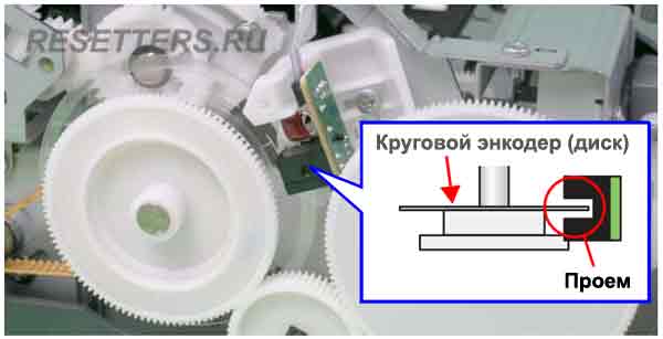

Имеются круговые энкодеры от принтера, такие (два принтера разобрал
Есть и ленточные, возможно установка на портал.
оптопары направление движения "понимают". По два щелевых датчика в каждом.
Хотелось бы блок (двигатель DC + ремень+ энкодер+ вал) оставить без изменений. Ось Z по крайним точкам
Большая скорость не нужна, размеры поля в теории 20Х20 см ,
Как лучше схемно привязать энкодеры к порту?
Подать на один ЛПТ сигналы с энкодеров, со второго ( возможно поставить в слот ISA плату с ЛПТ) подавать сигналы на драйверы?
С выбором софта ещё не определислся. С механикой вопросов пока нет.
Спасибо.

Ну если как в принтере бошку гоняет, то нормальнаяmichael-yurov писал(а):А эти энкодеры до каких частот работают? Хотя бы примерно?
