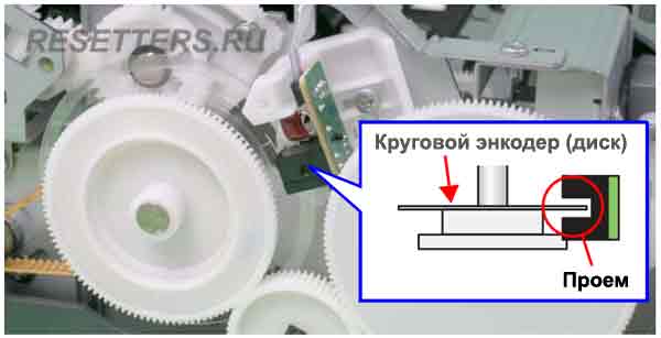

Имеются круговые энкодеры от принтера, такие (два принтера разобрал :) )
Есть и ленточные, возможно установка на портал.
оптопары направление движения "понимают". По два щелевых датчика в каждом.
Хотелось бы блок (двигатель DC + ремень+ энкодер+ вал) оставить без изменений. Ось Z по крайним точкам
Большая скорость не нужна, размеры поля в теории 20Х20 см ,
Как лучше схемно привязать энкодеры к порту?
Подать на один ЛПТ сигналы с энкодеров, со второго ( возможно поставить в слот ISA плату с ЛПТ) подавать сигналы на драйверы?
С выбором софта ещё не определислся. С механикой вопросов пока нет.
Спасибо.

Невский писал(а):Как лучше схемно привязать энкодеры к порту?
Собрать Япсс и подключить по степ/диру к ЛПТ
Невский писал(а):Подать на один ЛПТ сигналы с энкодеров, со второго ( возможно поставить в слот ISA плату с ЛПТ) подавать сигналы на драйверы?
а кто будет мотором управлять?
Re: энкодер + лпт - реально?
А что потом думаешь на этих движках делать?
С энкодерами - посчитай, какое максимальное будет число тиков в секунду, из этого можно будет сразу сказать выгорит дело или нет.
Невский писал(а):( возможно поставить в слот ISA плату с ЛПТ)
ISA? Какой у тебя компьютер?

Nick писал(а):А что потом думаешь на этих движках делать?
На этих движках перемещение стола, рисование и сверление небольших печатных плат, пластика.
На валах нарезать резьбу 8Х1 или 8Х1.25
Nick писал(а):ISA? Какой у тебя компьютер?
На матери 6via85x камень 850 (овер до 1.1 стабильно) память 192 мб.
Есть мать на 815 чипсете с камнем 2.53 , но там 1 лпт и 1 сом. и шина PSI не работает.
Скорости в PPS какие? :)
Невский писал(а):На матери 6via85x камень 850 (овер до 1.1 стабильно) память 192 мб.
да... на эту только turboCNC - но он с энкодерами вроде не работал...

А эти энкодеры до каких частот работают? Хотя бы примерно?

michael-yurov писал(а):А эти энкодеры до каких частот работают? Хотя бы примерно?
Ну если как в принтере бошку гоняет, то нормальная :). Считает по ленте (думаю, более точный вариант)
