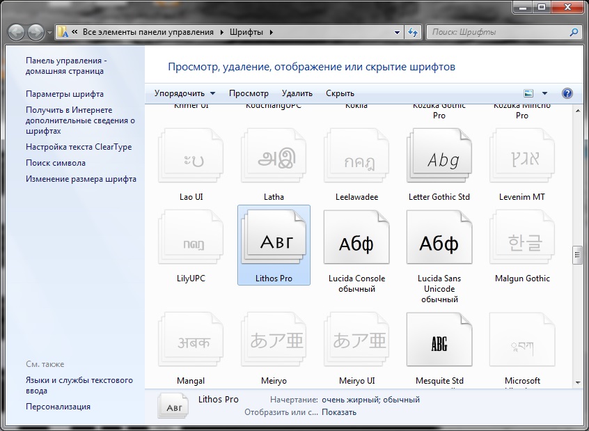

Друзья, привет.
Арткам 9.

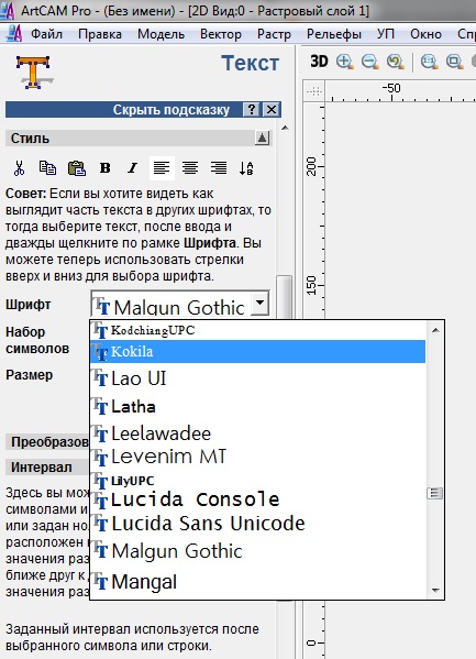

В системе установлен шрифт Lithos Pro. Но В списке шрифтов Арткама он отсутствует.
Офисные и графические программы его видят, Арткам - нет.
Скачать можно здесь: https://fontsup.com/font/lithos-pro-bold.html
Помогите пожалуйста разобраться.
Lithos.jpg (12248 просмотров) <a class='original' href='./download/file.php?id=171948&mode=view' target=_blank>Загрузить оригинал (102.76 КБ)</a>
Lithos2.jpg (12248 просмотров) <a class='original' href='./download/file.php?id=171949&mode=view' target=_blank>Загрузить оригинал (135.28 КБ)</a>

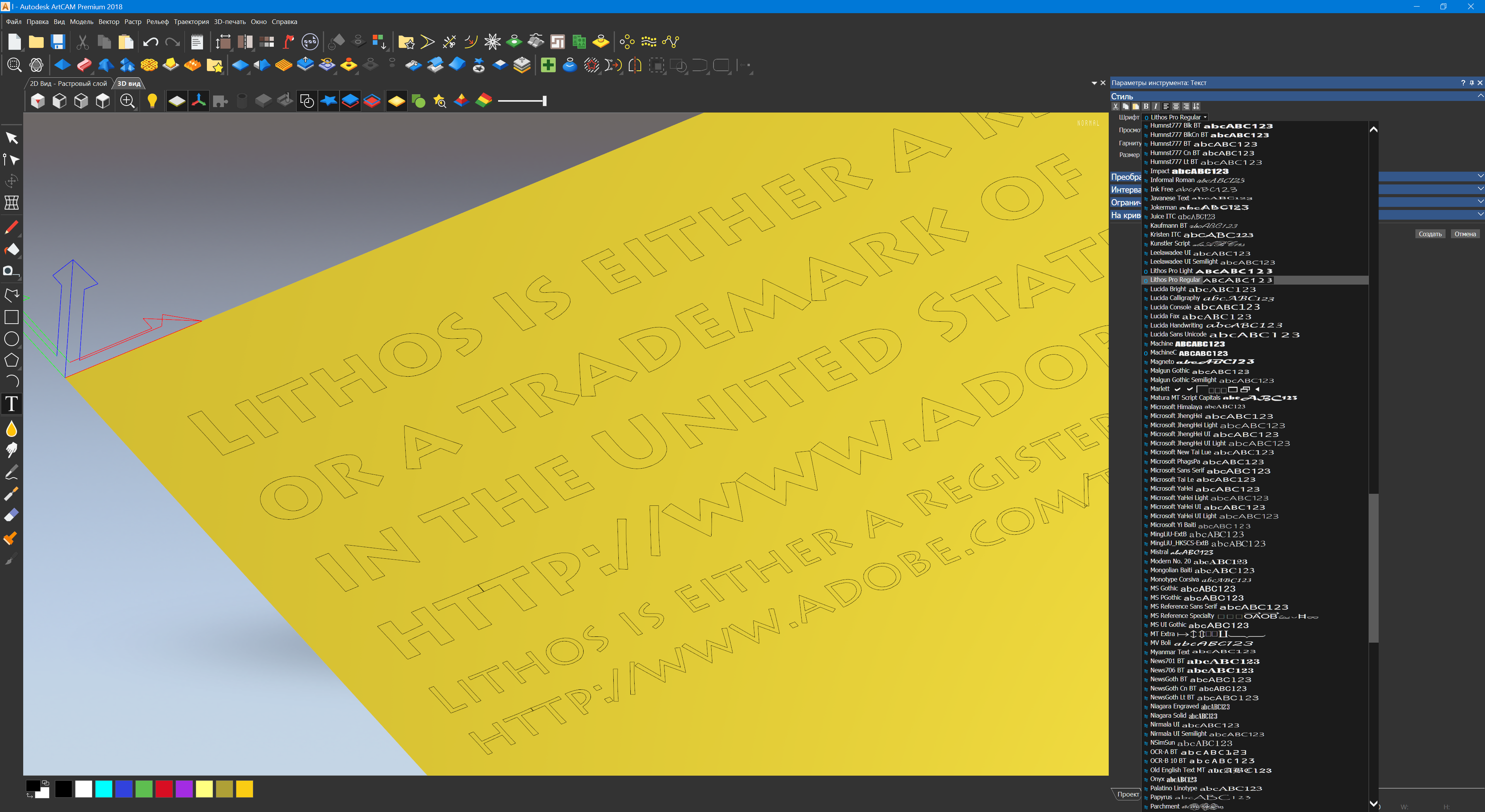

Обратил внимание, что АртКАМ сортирует шрифты не по алфавиту. Возможно, стоит прокрутить список внимательнее.
ArtCAM 2018. После установки шрифта перезапускал ArtCAM? Если виндоус старый, то, возможно, и его стоит перезапустить.
2019-11-16_15-42-31.png (12203 просмотра) <a class='original' href='./download/file.php?id=171970&mode=view' target=_blank>Загрузить оригинал (1.13 МБ)</a>

michael-yurov писал(а): Не удалось повторить проблему.
Система старая, шрифт установлен давно, список пересматривал несколько раз.
Но спасибо, буду ковырять дальше, возможно придется что-то менять...

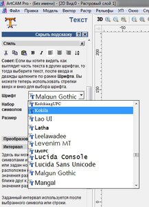

Такая-же беда: Установил шрифт Nautilius pompilius, офисные программы его видят а Арткам- нет! Возможно, моя ошибка в том, что когда устанавливал шрифт, Арткам уже был запущен.

Странно тоже именно Nautilius pompilius нет в арткаме, а во всем остальном есть. Скачал тот же формат с того же сайта что и наутилус и он отображается в арткаме
Тагир
Сообщения: 31
Зарегистрирован: 11 июн 2018, 21:14
Настоящее имя: Тагир
Re: Шрифт установлен, Арткам - не видит
Сообщение Тагир »
Если гора не идёт к Магомеду то Мага сам идёт к ней.
Я напишу как у меня получилось. Удалил все шрифты Nautilusa(может и не нужно было тоже) скачал заново,открыл в ворде и написал просто набор букв выбирая именно этот шрифт, закрыл. После этого ArtCAM заметил шрифт))
