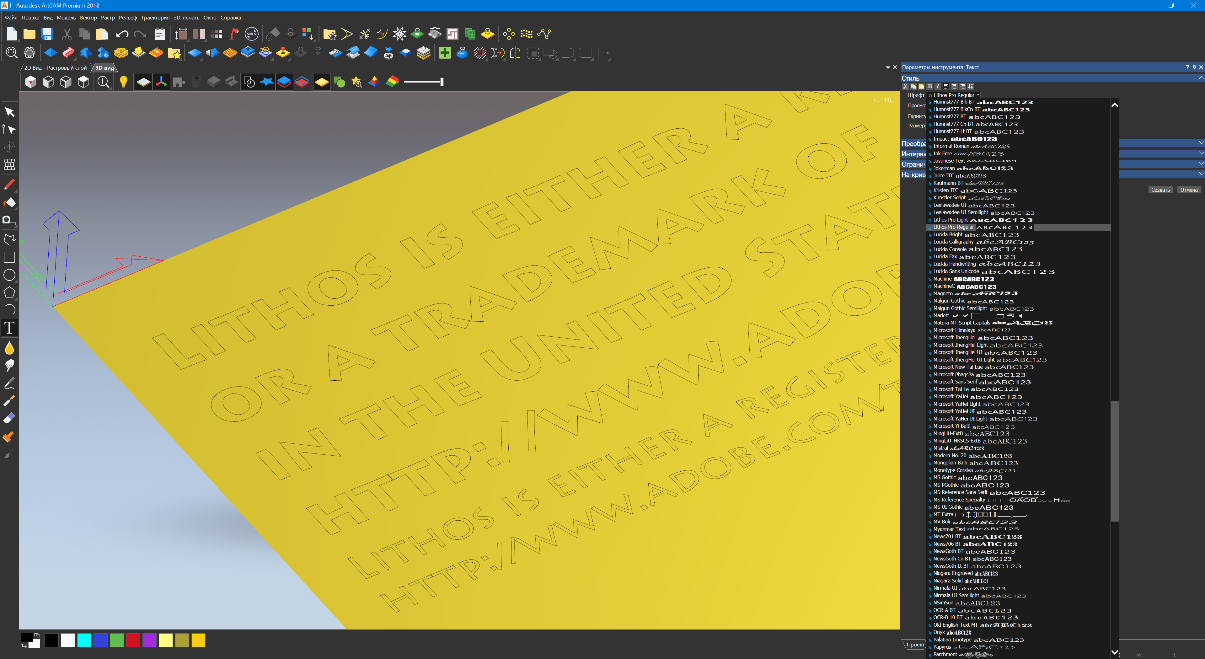

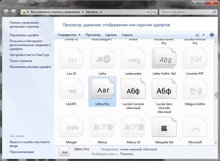

Друзья, привет.
Арткам 9.
В системе установлен шрифт Lithos Pro. Но В списке шрифтов Арткама он отсутствует.
Офисные и графические программы его видят, Арткам - нет.
Скачать можно здесь: https://fontsup.com/font/lithos-pro-bold.html
Помогите пожалуйста разобраться.

SEPT писал(а):Помогите пожалуйста разобраться
Не все программы, полагаю Арткам в их числе, поддерживают все "фонты" операционной системы.
Re: Шрифт установлен, Арткам - не видит
SEPT писал(а):Но В списке шрифтов Арткама он отсутствует.
Не удалось повторить проблему.
Скачал по ссылке, установил, есть в списке, отображается.
Обратил внимание, что АртКАМ сортирует шрифты не по алфавиту. Возможно, стоит прокрутить список внимательнее.
ArtCAM 2018. После установки шрифта перезапускал ArtCAM? Если виндоус старый, то, возможно, и его стоит перезапустить.

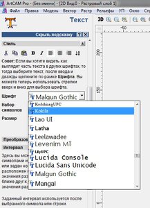

Такая-же беда: Установил шрифт Nautilius pompilius, офисные программы его видят а Арткам- нет! Возможно, моя ошибка в том, что когда устанавливал шрифт, Арткам уже был запущен.

А Арткам случайно не Portable?
В 2018-м Арткаме в главной папке есть также папка со шрифтами. Может туда попробовать закинуть?

SEPT писал(а):А Арткам случайно не Portable?
Нет, установлен нормально, Арткам 9. В Ютубе видел ролик про установку этого шрифта (nautilius poмpilius) и работы с ним тоже в 9-м Арткаме, ну и себе решил добавить, а он ни в какую.

Newengine писал(а):а он ни в какую
у шрифтов бывают разные форматы..переформатируйте и заново поставьте :eat:

Странно тоже именно Nautilius pompilius нет в арткаме, а во всем остальном есть. Скачал тот же формат с того же сайта что и наутилус и он отображается в арткаме

Если гора не идёт к Магомеду то Мага сам идёт к ней.
Я напишу как у меня получилось. Удалил все шрифты Nautilusa(может и не нужно было тоже) скачал заново,открыл в ворде и написал просто набор букв выбирая именно этот шрифт, закрыл. После этого ArtCAM заметил шрифт))
