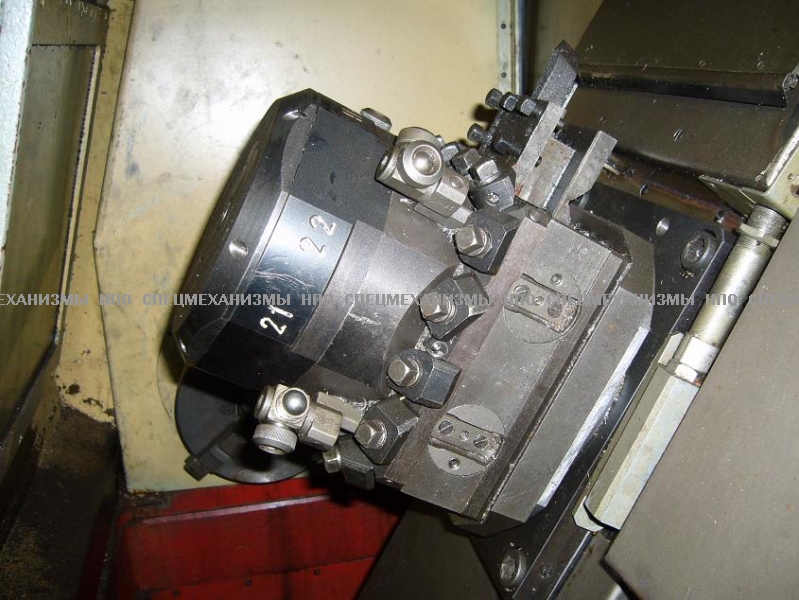

Доброго времени суток!
Имеется станок АТПУ на нём, я так понял, итальянская голова Baruffaldi ещё с советской конверсии, без опозновательных знаков.
Вопрос, как определить рабочее напряжение асинхронника который вмурован в нее?
Известно только сопротивление обмоток 57 Ом. Шкафа от станка нет.

Если асинхронник, то наверняка 220 или 380, только пробовать.

UAVpilot писал(а):Если асинхронник, то наверняка 220 или 380, только пробовать.
Вот точно не факт. У меня на chiron половина асинхронников на 110в

А сколько проводов из двигателя выходит?

3 сечением примерно 0,5
предположительно по габаритам ватт 200, зная мощность и сопротивление как выщитать напряжение...?

Mike S писал(а):предположительно по габаритам ватт 200, зная мощность и сопротивление как выщитать напряжение...?
На переменном токе? - Никак.
Re: Револьверная головка от АТПУ-125
Для обычных асинхронников эмпирические коэффициенты есть, но этот для кратковременного режима, тем более буржуазный... Втыкать кратковременно и мерять ток...

можно частотником покрутить. Начиная с низкого напряжения.

mikehv писал(а):можно частотником покрутить. Начиная с низкого напряжения.
Частотник вроде не меняет напряжение, только скважность.

N1X писал(а):Для обычных асинхронников эмпирические коэффициенты есть, но этот для кратковременного режима, тем более буржуазный... Втыкать кратковременно и мерять ток...
Вот и пришёл к этому, только тут то же пальцем в небо, самому придётся придумывать ему рабочий ток, хотя в любом случае у него коэффициент использования типа 0,0гулькин нос.

Нашел папу этого станка 1П756ДФ и схемы на него имеются, голова там на 380 :)
