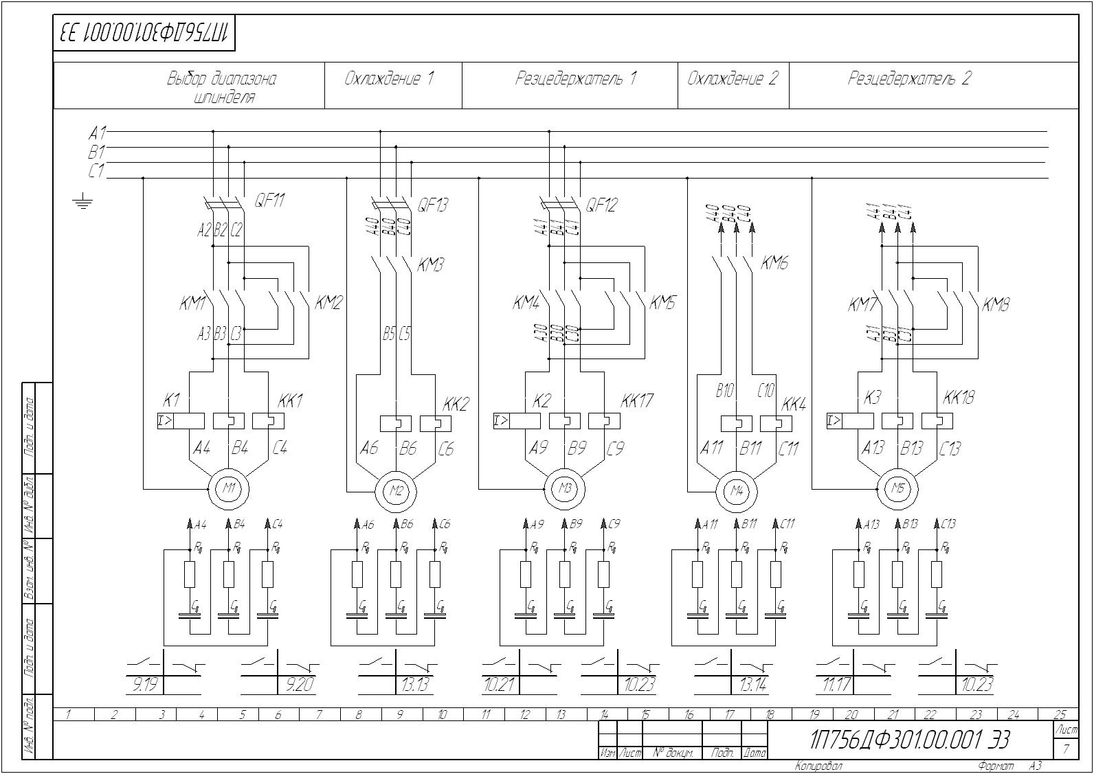

Нашел папу этого станка 1П756ДФ и схемы на него имеются, голова там на 380 :)
1П756ДФ301.00.001Э3(7).jpg (2505 просмотров) <a class='original' href='./download/file.php?id=172156&mode=view' target=_blank>Загрузить оригинал (217.97 КБ)</a>
