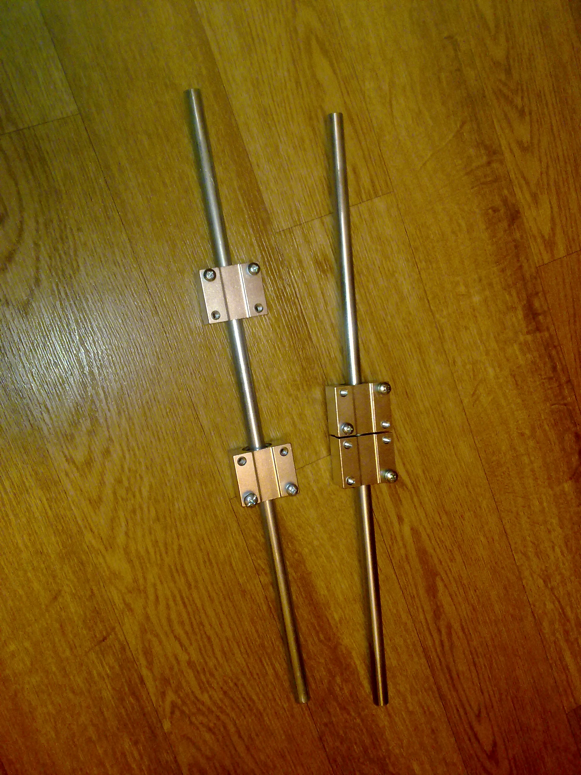

Начала собирать станок (портальник для фрезировки по дереву). Стараюсь по максимуму использовать готовые узлы. Вот что получается:
Крепление направляющих (MGN15) на аллюминиевый профиль:

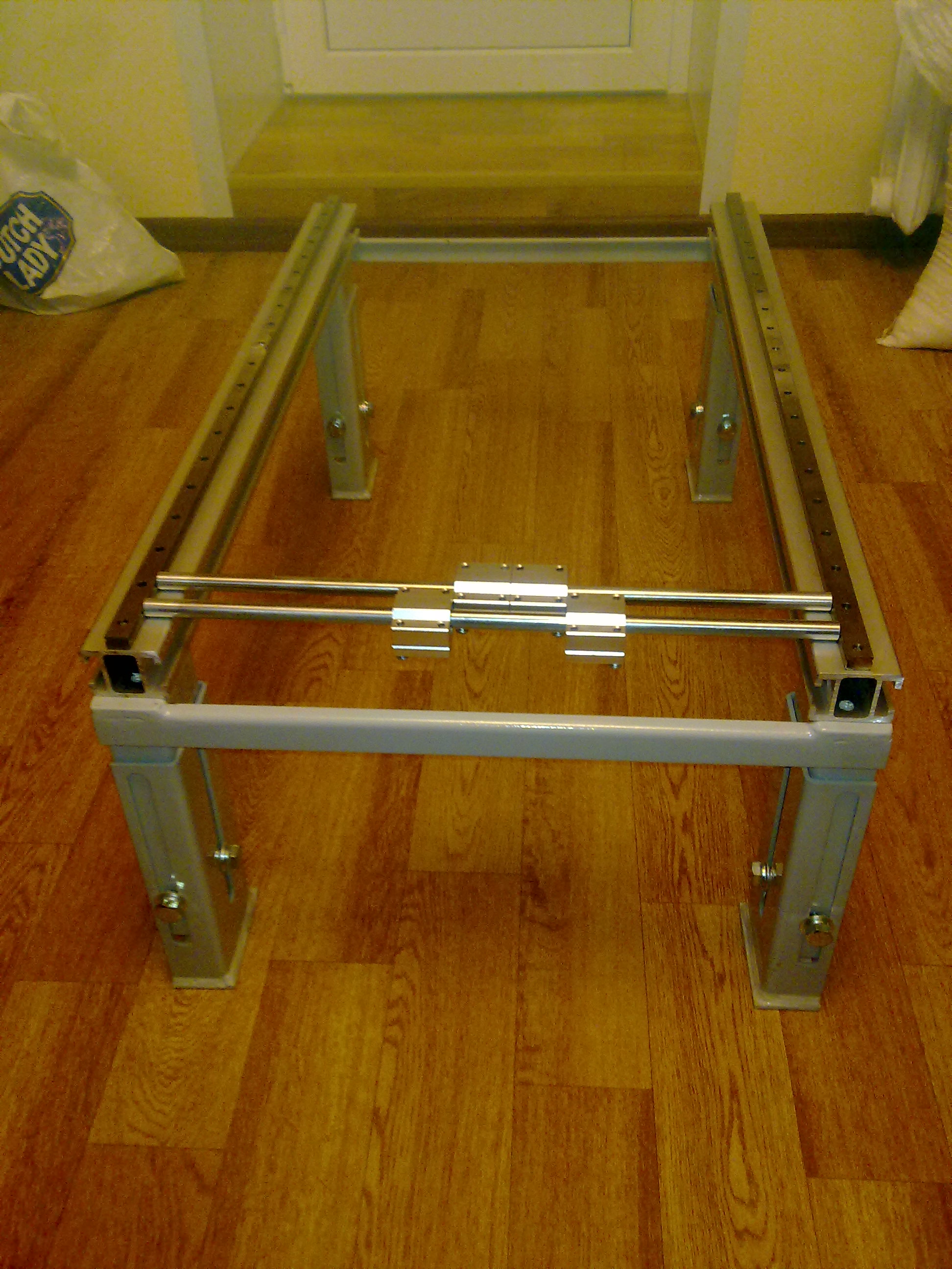

Направляющие с каретками на портал:
251120122150.jpg (2675 просмотров) <a class='original' href='./download/file.php?id=10938&mode=view' target=_blank>Загрузить оригинал (940.82 КБ)</a>
Сам портал уже тоже сделан из подручных средств, но ввиду того что получилась хлипкая контрукция фото не выкладываю - скорее всего придется переделывать.
Станина:
251120122151.jpg (2675 просмотров) <a class='original' href='./download/file.php?id=10939&mode=view' target=_blank>Загрузить оригинал (787.95 КБ)</a>

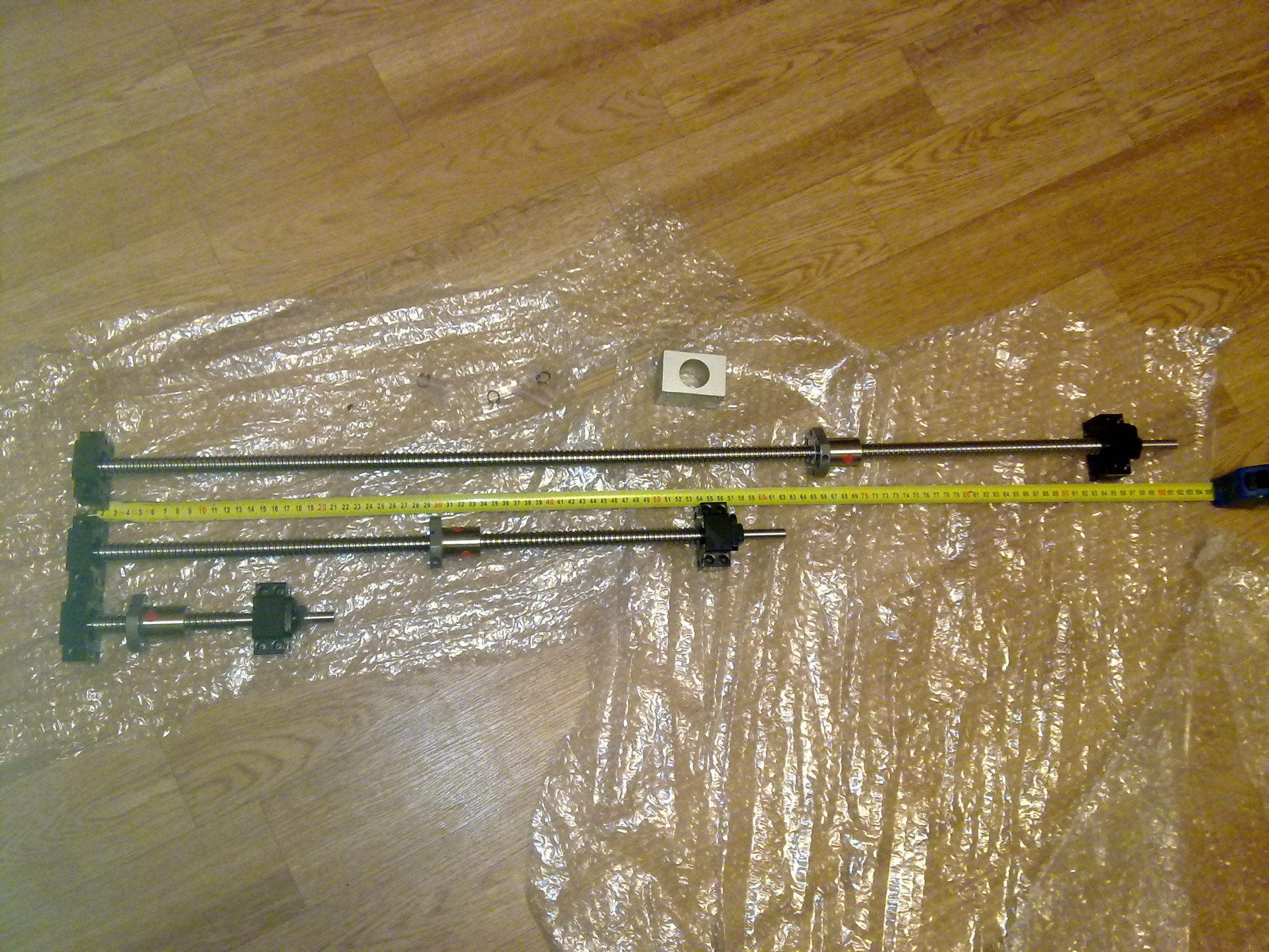

И вот вчера пришли ШВП (1605):
150120132228.jpg (2675 просмотров) <a class='original' href='./download/file.php?id=10941&mode=view' target=_blank>Загрузить оригинал (1.04 МБ)</a>
Китайцы (негодяи) прислали винты без учета моих чертежей и теперь возникла проблема - как укоротить винты?
Вопрос, который уже наверняка задавался не раз, но все же: если снять гайку, можно ли потом будет без проблем одеть ее обратно со всеми шариками ?
Слабо представляю работу токарника, но можно ли на токарнике зажать в передней бабке винт и не повредить резьбу ? Не погнет ли его при вращении ?
Как-то боязно отдавать на переделку. Начал задумываться над тем чтобы изготовить новую раму под размеры ШВП, но тогда нужно будет дозаказывать рельсы 2 метра с каретками, а существующие пускать на портал. Короче, вся матрица в голове разрушилась :thinking: и я нахожусь в каком-то ступоре.

shura28 писал(а):Китайцы (негодяи) прислали винты без учета моих чертежей и теперь возникла проблема - как укоротить винты?
Отдать на обработку. Резьбу не должны повредить. Плюс они всегда могут схватиться за не нужный конец. А на сколько винт длиннее?
shura28 писал(а):Вопрос, который уже наверняка задавался не раз, но все же: если снять гайку, можно ли потом будет без проблем одеть ее обратно со всеми шариками ?
Да можно надо найти трубку диаметром как у канавок резьбы, плотно соединить с концом винта и снимать на нее.

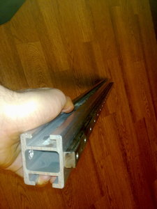

На портале сейчас какие направляющие по толщине?
ЗЫ Какой профиль на фото? Насколько он прогибается, и где его можно найти? :)
Т.е. ненужный конец закрепить в передней бабке, нужный - в задней, потом сделать проточку под подшипник в заданном месте, и в конце просто отрезать например болгаркой ? Так ?
С гайкой понял - спасибо!
На портале рельсы - Hiwin MGN15 (15 мм шириной).
Профиль и станина достались бесплатно, поэтому где найти не подскажу (могу только сказать, что это запчасти от китайского оборудования). На этой станине и профилях стоял шкаф весом до 300 кг. Определить прогиб профиля на глаз не получается.
p.s.: винты длинне сантиметров на 10.
Re: Первые проблемы
shura28 писал(а):p.s.: винты длинне сантиметров на 10.
Можно их и не укорачивать, пусть выступают за ось, это не критично...

Тогда не пойму как подшипники (BK+BF12) крепить ? Или без них можно как-то закрепить винт ?
Re: Первые проблемы
Без них не стоит :).
А как их сейчас планировалось закреплять?

Nick писал(а):Без них не стоит :).
С торцов станины установить металлические платстины на всю ширину. Например разрезать вдоль 100мм уголок - будет жестко. К это пластине прикрутить BK+BF, благо что у них есть монтажные отверстия по всех направлениях (т.е. можно закрепить болтами хоть вертикально, хоть горизонтально).
На портале закрепить из на "уши".
