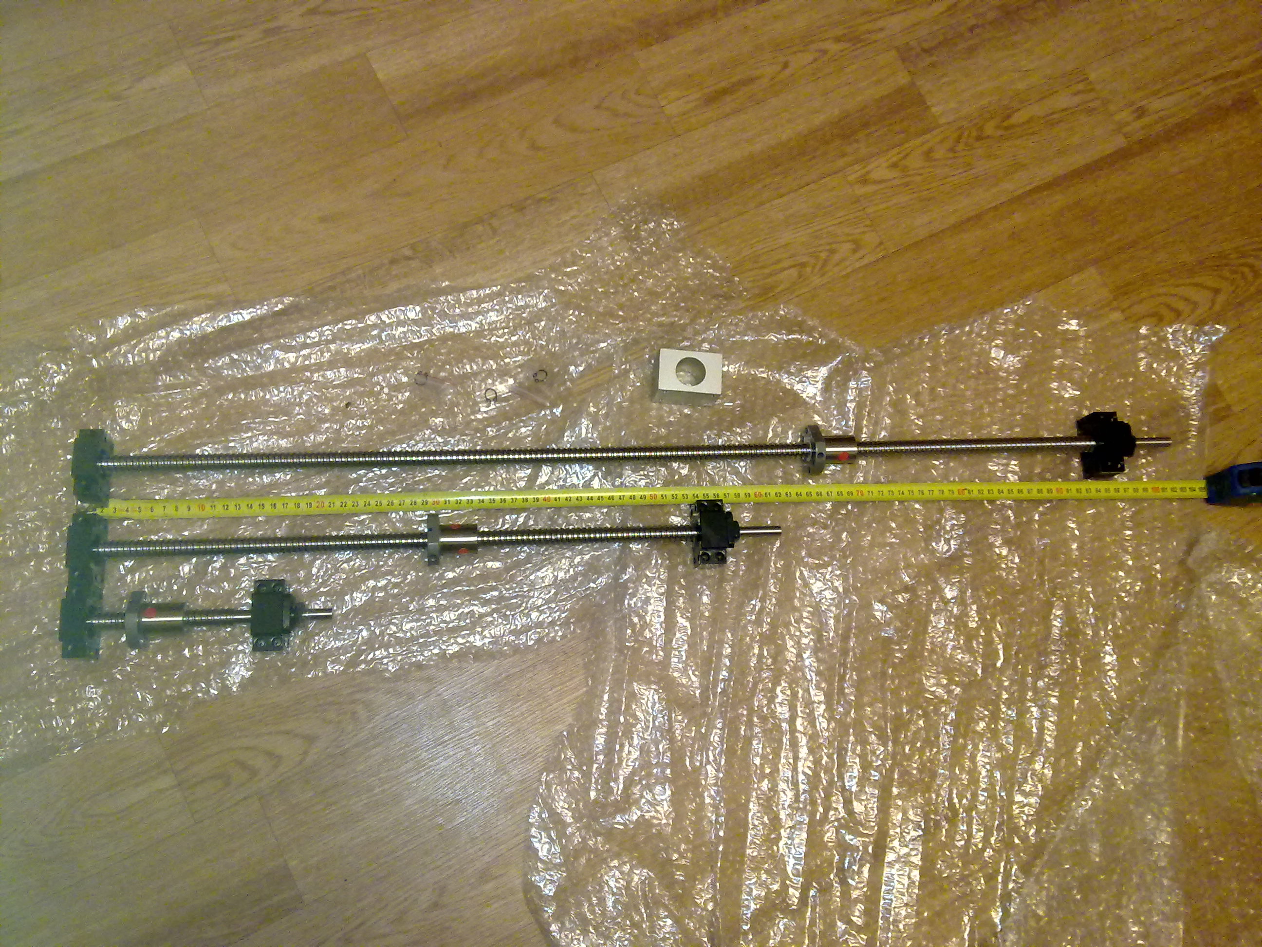

И вот вчера пришли ШВП (1605):
150120132228.jpg (2672 просмотра) <a class='original' href='./download/file.php?id=10941&mode=view' target=_blank>Загрузить оригинал (1.04 МБ)</a>
Китайцы (негодяи) прислали винты без учета моих чертежей и теперь возникла проблема - как укоротить винты?
Вопрос, который уже наверняка задавался не раз, но все же: если снять гайку, можно ли потом будет без проблем одеть ее обратно со всеми шариками ?
Слабо представляю работу токарника, но можно ли на токарнике зажать в передней бабке винт и не повредить резьбу ? Не погнет ли его при вращении ?
Как-то боязно отдавать на переделку. Начал задумываться над тем чтобы изготовить новую раму под размеры ШВП, но тогда нужно будет дозаказывать рельсы 2 метра с каретками, а существующие пускать на портал. Короче, вся матрица в голове разрушилась :thinking: и я нахожусь в каком-то ступоре.
Размер поля станка не имеет принципиального значения.
Re: Первые проблемы
shura28 писал(а):Китайцы (негодяи) прислали винты без учета моих чертежей и теперь возникла проблема - как укоротить винты?
Отдать на обработку. Резьбу не должны повредить. Плюс они всегда могут схватиться за не нужный конец. А на сколько винт длиннее?
shura28 писал(а):Вопрос, который уже наверняка задавался не раз, но все же: если снять гайку, можно ли потом будет без проблем одеть ее обратно со всеми шариками ?
Да можно надо найти трубку диаметром как у канавок резьбы, плотно соединить с концом винта и снимать на нее.
На портале сейчас какие направляющие по толщине?
ЗЫ Какой профиль на фото? Насколько он прогибается, и где его можно найти? :)
Т.е. ненужный конец закрепить в передней бабке, нужный - в задней, потом сделать проточку под подшипник в заданном месте, и в конце просто отрезать например болгаркой ? Так ?
С гайкой понял - спасибо!
На портале рельсы - Hiwin MGN15 (15 мм шириной).
Профиль и станина достались бесплатно, поэтому где найти не подскажу (могу только сказать, что это запчасти от китайского оборудования). На этой станине и профилях стоял шкаф весом до 300 кг. Определить прогиб профиля на глаз не получается.
p.s.: винты длинне сантиметров на 10.
Re: Первые проблемы
shura28 писал(а):p.s.: винты длинне сантиметров на 10.
Можно их и не укорачивать, пусть выступают за ось, это не критично...
