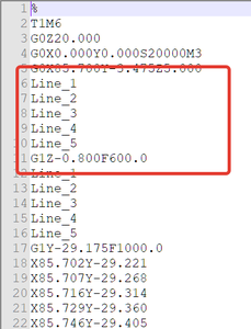

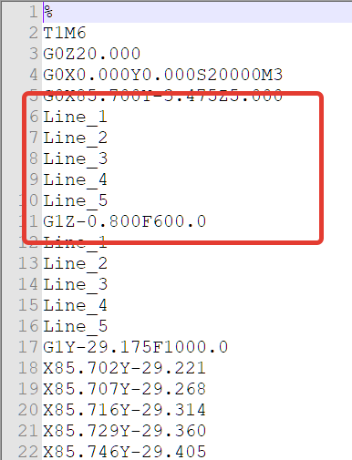

станок с легкостью понимает данные коды, но только тогда когда они записаны на отдельной строке каждая. Вот мне и надо записать каждую с отдельной строки или ковыряться с паресером который отправляет эту строку. Но думаю с арткамом должно быть проще чем с софтом отправляющим gCode
Re: постпроцессор в ARTCAM
shatohingv писал(а):станок с легкостью понимает данные коды, но только тогда когда они записаны на отдельной строке каждая. Вот мне и надо записать каждую с отдельной строки или ковыряться с паресером который отправляет эту строку. Но думаю с арткамом должно быть проще чем с софтом отправляющим gCode
Ну так и запиши отдельными строками в файле настроек постпроцессора.

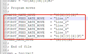

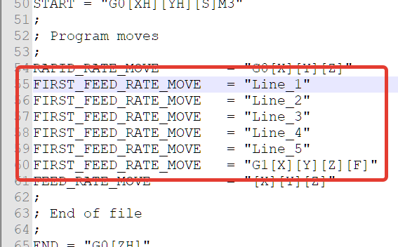

так не работает, ругается на дубликат параметра FIRST_FEED_RATE_MOVE и не показывает данный постпроцессор в списке при сохранении
Может с версией что не так, у меня pro 2008SP3 а у тебя какая?
shatohingv писал(а):так не работает, ругается на дубликат параметра FIRST_FEED_RATE_MOVE и не показывает данный постпроцессор в списке при сохранении
Какая-то из последних. 2018, вроде бы.
Файл, скорее всего показывает, но отображаемое имя прописано внутри файла настроек, а ты его не изменил, и имена постпроцессоров в списке одинаковые.
Покажи файл, что сделал. Попробую понять, где что не так.
