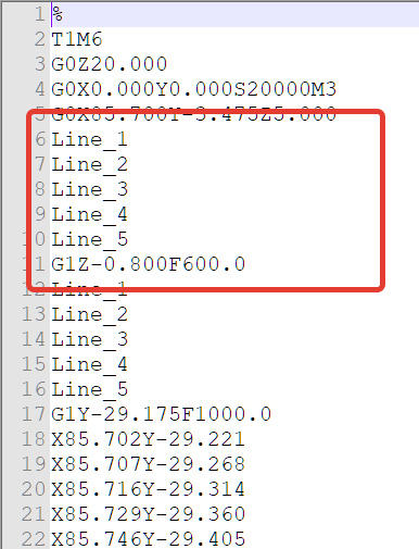

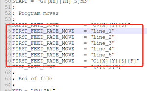

станок с легкостью понимает данные коды, но только тогда когда они записаны на отдельной строке каждая. Вот мне и надо записать каждую с отдельной строки или ковыряться с паресером который отправляет эту строку. Но думаю с арткамом должно быть проще чем с софтом отправляющим gCode
Re: постпроцессор в ARTCAM
shatohingv писал(а):станок с легкостью понимает данные коды, но только тогда когда они записаны на отдельной строке каждая. Вот мне и надо записать каждую с отдельной строки или ковыряться с паресером который отправляет эту строку. Но думаю с арткамом должно быть проще чем с софтом отправляющим gCode
Ну так и запиши отдельными строками в файле настроек постпроцессора.

так не работает, ругается на дубликат параметра FIRST_FEED_RATE_MOVE и не показывает данный постпроцессор в списке при сохранении
Может с версией что не так, у меня pro 2008SP3 а у тебя какая?
shatohingv писал(а):так не работает, ругается на дубликат параметра FIRST_FEED_RATE_MOVE и не показывает данный постпроцессор в списке при сохранении
Какая-то из последних. 2018, вроде бы.
Файл, скорее всего показывает, но отображаемое имя прописано внутри файла настроек, а ты его не изменил, и имена постпроцессоров в списке одинаковые.
Покажи файл, что сделал. Попробую понять, где что не так.

DESCRIPTION = "Shatohingv_plazmarez (*.tap)"
FILE_EXTENSION = "tap"
UNITS = MM
END_OF_LINE = "[13][10]"
LINE_NUM_START = 0
LINE_NUM_INCREMENT = 10
LINE_NUM_MAXIMUM = 999999
; Set up default formating for variables
; Line numbering
FORMAT = [N|@|N|1.0]
; Spindle Speed
FORMAT = [S|@|S|1.0]
; Feed Rate
FORMAT = [F|#|F|1.1]
; Tool moves in x,y and z
FORMAT = [X|#|X|1.2]
FORMAT = [Y|#|Y|1.2]
FORMAT = [Z|#|Z|1.2]
; Home tool positions
FORMAT = [XH|@|X|1.2]
FORMAT = [YH|@|Y|1.2]
FORMAT = [ZH|@|Z|1.2]
START = "G0[ZH]"
START = "G0[XH][YH][S]"
; Program moves
RAPID_RATE_MOVE = "[N] G00 [X] [Y]"
FIRST_FEED_RATE_MOVE = "G21"
FIRST_FEED_RATE_MOVE = "G91"
FIRST_FEED_RATE_MOVE = "G38.2Z-30F100"
FIRST_FEED_RATE_MOVE = "G0Z1"
FIRST_FEED_RATE_MOVE = "G38.2Z-2F10"
FIRST_FEED_RATE_MOVE = "G90"
FIRST_FEED_RATE_MOVE = "M3"
FEED_RATE_MOVE = "[N] [X] [Y] [S]"
RETRACT_MOVE = "[N] M30"
; End of file
END = "G0[ZH]"
END = "G0X0Y0"
END = "M30"
Точно говорю не отображает в списке когда сохраняем УП

Установил 2018 версию, в ней нет такого косяка, на дублирование параметра не ругается. Спасибо!
