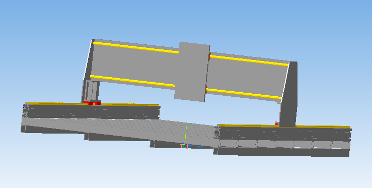

Всем привет, нужна помощь в проектировании ЧПУ станка, пока-что ищу место для него - гараж и параллельно делаю наброски. Это мой первый станок, но до этого часто видел их в деле и даже ремонтировал. И вот решил сделать свой. Хочу чтобы им можно было делать раскрой фанеры, дерева в общем и цвет метала (алюминий, латунь, медь). Направляющие выбрал - Hiwin линейная направляющая HGR20R4000H к ней каретку - Hiwin HGH 20CA Z0H, потом рейке 20 на 17,5 не знаю какую выбрать(М1.5?) - это все ложится на станочный профиль 100 на 50, а он на раму с алюминиевых труб 60 на 40 толщиной стенок 3,5 мм. :
Рабочее поле: 1500 на 2500 на 290
Обрабатываемые материалы: дерево и цветмет
Чертежи, фото, видео станка:
Примеры изделий (фото):
Вопросы: Надежна ли это конструкция выйдет?, как сделать лучше? И как сделать ось Z что бы она нормально доставала до стола, я сейчас на этом застрял, думаю нужно опускать портал чтоб конструкция надежной получилась
Что пробовал:
Что плучилось:
Что не получилось:
Ориентировочный бюджет: сколько получится, главное чтоб работал как нужно)

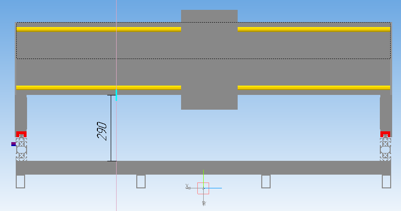

Вот что у меня получилось нарисовать. Высота 730, длинна 2650, ширина 1650 мм
Ширина пластины для оси Z 250 мм. (2257 просмотров) <a class='original' href='./download/file.php?id=169964&mode=view' target=_blank>Загрузить оригинал (12.52 КБ)</a>

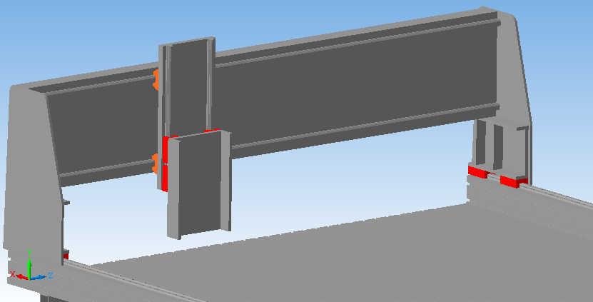

Портал сделан с швелера 160 на 60 толщиной 10 мм (2257 просмотров) <a class='original' href='./download/file.php?id=169965&mode=view' target=_blank>Загрузить оригинал (18.88 КБ)</a>

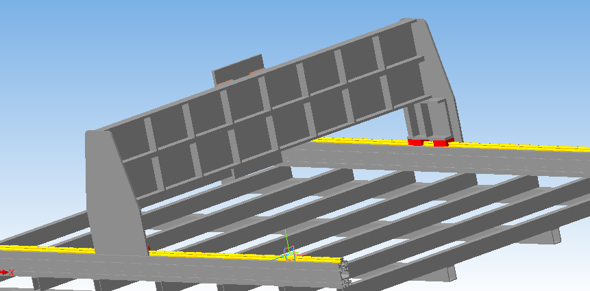

Портал установлен на швелере 160 на 45 толщиной 10 мм с перегородками как и у портала

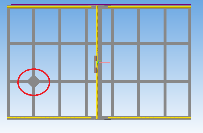

укреплю раму такими маленькими ромбиками
Стойка 3.png (10.84 КБ) 2257 просмотров

По возможности открыть стойку портала, чтобы заводить каретку без разбора
Если обработка цветмета равновероятна с деревом, необходимо
1. каретки Hiwin HGH 20CA ZАH со средним преднатягом
2. зубчатые рейки заменить на ШВП винты с шагом 10 или 20. получишь и скорость и силу
Ну и само собой продумать план действий, когда все сварят и все будет винтом скручено, саблей выгнуто, с перекосом 10+мм

А вот с осью Z надо внимательно подходить, прорисовывать в размерах. С таким большим зазором и ходом по Z , легко получить сопливую конструкцию

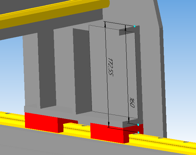

Еще 95 мм остается, думаю компенсировать их шпинделем. Подскажите как лучше делать, так или просто портал опустить?
Немного конструкцию переделал (2088 просмотров) <a class='original' href='./download/file.php?id=170066&mode=view' target=_blank>Загрузить оригинал (30.57 КБ)</a>

OleJken писал(а):Подскажите как лучше делать, так или просто портал опустить?
Плиту Х надо делать не ниже портала, она же будет цеплять высокую заготовку. Какой смысл тогда так портал задирать? А вот плиту Z надо делать более длинную, чтобы компенсировать ход, каретки то станут опускаться не так низко. И не близко ли стоят каретки портала? Он высокий и тяжелый. На скорости будет играть вперёд-назад. По мне так лучше поле на 10 см короче, но расстояние между каретками больше.
