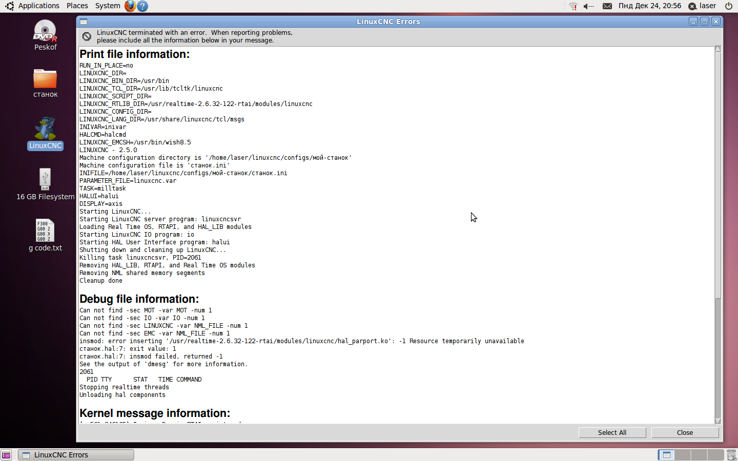

после запуска сразу загрузил g-code он его нормально отработал, при повторном запуске выдал вот такую ошибку
Screenshot.png (3294 просмотра) <a class='original' href='./download/file.php?id=10411&mode=view' target=_blank>Загрузить оригинал (214 КБ)</a>

Re: linux cnc не видит концевик
nkp писал(а): попробуй с этим:
станок.ini
не не не, так не правильно.
HOME_OFFSET - это координаты датчика, т.е. с этим все было правильно
Я проблему вижу в другом:
HOME_OFFSET = 65.000000
HOME = 65.0
Т.е. после нахождения датчика, станок останется на месте, и датчик может случайно замкнуться. Лучше home чуть чуть отодвинуть, или еще лучше отодвинуть HOME_OFFSET, чтобы мы на него наверняка не наехали (с учетом вибраций и прочего ).
Т.е. сделать HOME_OFFSET = 65.500000
Все остальное оставить таким же и вроде должно работать.
Просто если мы его не игнорируем происходит:
"с этим файлом подходит два раза к концевику по z и резко ломится за его пределы..."
т.е. станок нашел датчик (который находится в 65), выставил координату оси HOME_OFFSET=0 и ломанулся в home, который в 65, т.е. в 130 по координатам станка.
