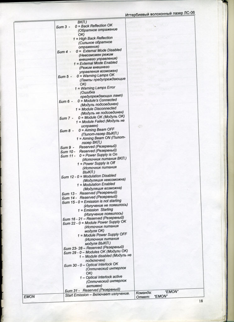

я вот эти команды имел ввиду... это сканы с руководства по управлению лазером. можно эти команды как-то прописать в gcode tools? чтоб можно было вместо шпинделя управлять лазером?
img021.jpg (3268 просмотров) <a class='original' href='./download/file.php?id=10492&mode=view' target=_blank>Загрузить оригинал (613.16 КБ)</a>
img022.jpg (3268 просмотров) <a class='original' href='./download/file.php?id=10493&mode=view' target=_blank>Загрузить оригинал (560.58 КБ)</a>
img023.jpg (3268 просмотров) <a class='original' href='./download/file.php?id=10494&mode=view' target=_blank>Загрузить оригинал (435.15 КБ)</a>
img024.jpg (3268 просмотров) <a class='original' href='./download/file.php?id=10495&mode=view' target=_blank>Загрузить оригинал (408.94 КБ)</a>
и большое спасибо за gcodetools вообще шикарная прога! видеоуроки понятные) вообщем блеск!
Re: linux cnc не видит концевик
Еще раз, как управляется лазер?
Вообще, в gcodetools можно добавить любой код перед/после контура, для этого в параметрах инструмента есть параметры gcode before path и gcode after path.
