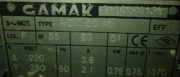

Помогите пожалуйста советом. Имеется двигатель переменного тока:
двигатель.JPG (6110 просмотров) <a class='original' href='./download/file.php?id=10179&mode=view' target=_blank>Загрузить оригинал (27.74 КБ)</a>
который через редуктор передвигает портал (голова пилы) через зубчатую рейку.
Каким шаговым движком можно заменить этот агрегат ? По фланцу хорошо подходит например вот такой:

Есть на этот движок какая-нибудь инструкция? Какой у него момент? И на каких скоростях он обычно работает?

Инструкции конечно же нет, все что есть - указано на табличке.

Это обычный 3-фазный асинхронник, питаемый от сети 50Гц. Ему трудновато работать на скоростях, отличных от номинальной (1370 1/мин). Разве что на холостом ходу до почти 1500 разгонится.

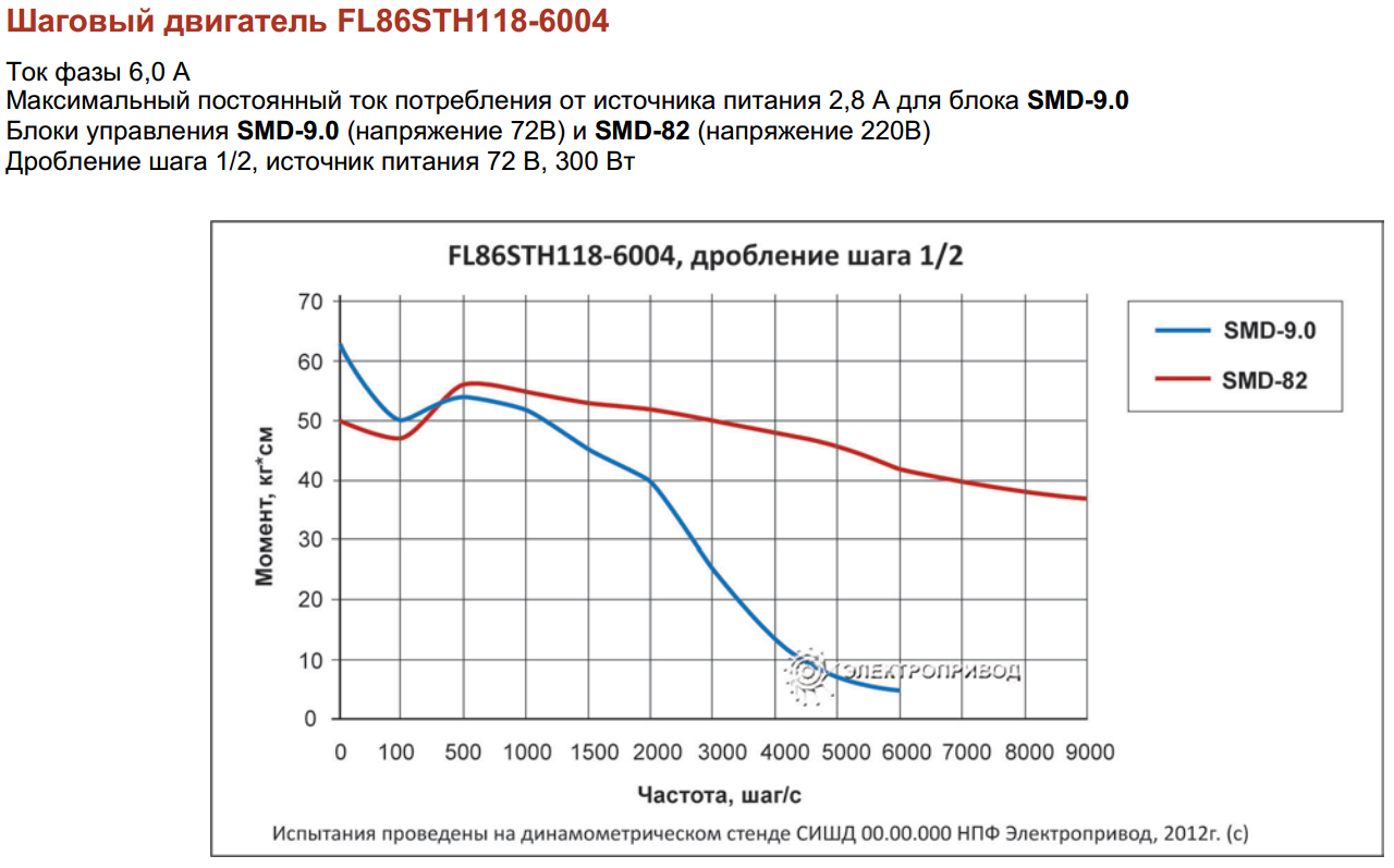

Вот нашел на электроприводе двигатель http://electroprivod.ru/fl86sth.htm. В документации на него есть график:
FL86STH118-6004.PNG (6046 просмотров) <a class='original' href='./download/file.php?id=10228&mode=view' target=_blank>Загрузить оригинал (226.74 КБ)</a>
при 1000 об/мин падение момента не такое уж большое. Или в действительности все обстоит хуже ?
Re: Замена асинхронного двигателя на шаговый
Мои Nema 34 раскручивались до 300 об/мин дальше падали.
на твоем графике показаны шаг/сек. 1 оборот двига при дроблении шага 1/2=400
Получается на 6000 шаг/сек обороты будут 900об/мин и момент ниже плинтуса :)
