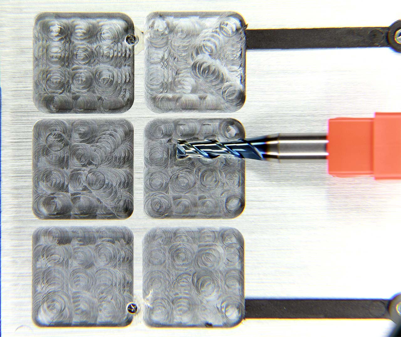

подскажите кто в курсе, как избавится от этих паразитных разводов от фрезы ?
endmill.jpg (19830 просмотров) <a class='original' href='./download/file.php?id=10576&mode=view' target=_blank>Загрузить оригинал (218.93 КБ)</a>
пальцем они не прощупываются но глаз совсем не радуют.
может есть какието специальные приемы ?
резал без СОЖ, на один из карманов брызгал вд-40 но эффекта 0.
стружку вяло тянул пылесос (короб еще не доделан).

1. Проверь перпендикулярность шпинделя к столу явно шпиндель стои криво
2. на чистовых проходах уменьшай шаг и съем за проход.

ето точно не стружка царапает ? просто не казалось еслиб шпиндель стоял не перпендикулярно он бы наверно просто плоскость завалил, а тут именно круговые царапаины от краев фрезы.
так-то в целом с геометрией проблем нету, все детали что резал довольно точно в размер идут и грани ровные.
2. ето попробую, хотя я когда подбирал режимы резания я и по 0,5мм пробовал и тож самое, еше меньше нужно снимать ?

стружка бы царапала везде, а не постоянно в одном и том же месте. Чем больше фреза тем сильнее будет виден рисунок. Поставь фрезу побольше диаметром 10-20мм и фрезерни с перекрытием в 70-90% и тогда будешь чувствовать орнамент пальцами.
evgenyjp писал(а): просто не казалось еслиб шпиндель стоял не перпендикулярно он бы наверно просто плоскость завалил, а тут именно круговые царапаины от краев фрезы.
Чтобы был такой орнамент достаточно чтоб шпиндель был наклонен на пару десяток. Завал стенки не увидеть если это сделано за один проход.

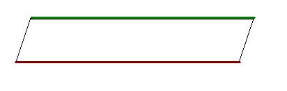

Чтобы увидеть что грани "ровные" нужно приложить точный угольник. А измерять верх (зеленый) и низ(красная) твоей детали бесмысленно так как они будут ровны если фреза прошла чистовой проход или сделала но это за один проход по высоте.

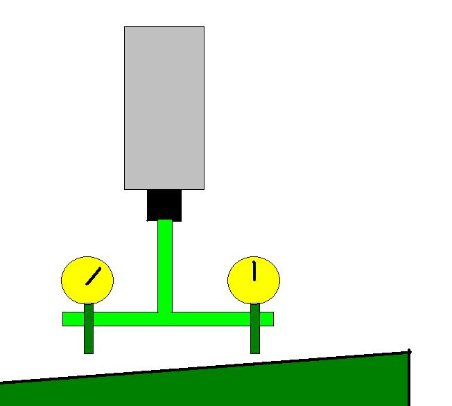

Делается прибор просто. Можно сделать с одним или двумя индикаторами. С двумя проще в работе, но сложней делать. Берется небольшой пруток это будет крепление прибора в шпиндель, приваривается к пластинке в которой сделано отверстие под крепление индикатора. Индикатор вставляем в крепление и готово, устройство в шпиндель.
Наш прибор свободно будет вращаться в шпинделе от руки так как зажат в шпиндель.
Крутим прибор в положение Х+ едим вниз до косания стола, выставляем индикатор в ноль. Крутим прибор в Х- и смотрим разницу показания прибора в Х- и Х+ и радуемся :hehehe:
для понимания нарисовал косой стол, тоже самое будет с косым шпинделем. Индикаторы справа и слева будут показывать различные значения.
выставление шпинделя.JPG (19799 просмотров) <a class='original' href='./download/file.php?id=10584&mode=view' target=_blank>Загрузить оригинал (17.78 КБ)</a>
