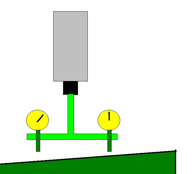

подскажите кто в курсе, как избавится от этих паразитных разводов от фрезы ?

evgenyjp писал(а):подскажите кто в курсе, как избавится от этих паразитных разводов от фрезы ?
1. Проверь перпендикулярность шпинделя к столу явно шпиндель стои криво
2. на чистовых проходах уменьшай шаг и съем за проход.

1. это надо какойто прибор для проверки ?
ето точно не стружка царапает ? просто не казалось еслиб шпиндель стоял не перпендикулярно он бы наверно просто плоскость завалил, а тут именно круговые царапаины от краев фрезы.
так-то в целом с геометрией проблем нету, все детали что резал довольно точно в размер идут и грани ровные.
2. ето попробую, хотя я когда подбирал режимы резания я и по 0,5мм пробовал и тож самое, еше меньше нужно снимать ?

evgenyjp писал(а):1. это надо какойто прибор для проверки ?
есть специальный http://www.chipmaker.ru/index.php?app=c ... _id=310158, можно изготовить самому из 2х индикаторов.
evgenyjp писал(а):ето точно не стружка царапает ?
стружка бы царапала везде, а не постоянно в одном и том же месте. Чем больше фреза тем сильнее будет виден рисунок. Поставь фрезу побольше диаметром 10-20мм и фрезерни с перекрытием в 70-90% и тогда будешь чувствовать орнамент пальцами.
evgenyjp писал(а): просто не казалось еслиб шпиндель стоял не перпендикулярно он бы наверно просто плоскость завалил, а тут именно круговые царапаины от краев фрезы.
Чтобы был такой орнамент достаточно чтоб шпиндель был наклонен на пару десяток. Завал стенки не увидеть если это сделано за один проход.
evgenyjp писал(а):так-то в целом с геометрией проблем нету, все детали что резал довольно точно в размер идут и грани ровные.
Чтобы увидеть что грани "ровные" нужно приложить точный угольник. А измерять верх (зеленый) и низ(красная) твоей детали бесмысленно так как они будут ровны если фреза прошла чистовой проход или сделала но это за один проход по высоте.
скос кромки.JPG (4.16 КБ) 19806 просмотров
evgenyjp писал(а): 2. ето попробую, хотя я когда подбирал режимы резания я и по 0,5мм пробовал и тож самое, еше меньше нужно снимать ?
Измерь перпендикулярность шпинделя несложным в изготовлении инструментом. Когда измеришь перпендикулярность явно удивишься. А потом пошевели портал надови на портал и еще веселей будет :hehehe:
Делается прибор просто. Можно сделать с одним или двумя индикаторами. С двумя проще в работе, но сложней делать. Берется небольшой пруток это будет крепление прибора в шпиндель, приваривается к пластинке в которой сделано отверстие под крепление индикатора. Индикатор вставляем в крепление и готово, устройство в шпиндель.
Наш прибор свободно будет вращаться в шпинделе от руки так как зажат в шпиндель.
Крутим прибор в положение Х+ едим вниз до косания стола, выставляем индикатор в ноль. Крутим прибор в Х- и смотрим разницу показания прибора в Х- и Х+ и радуемся :hehehe:
для понимания нарисовал косой стол, тоже самое будет с косым шпинделем. Индикаторы справа и слева будут показывать различные значения.

Стока писал, проще было видео найти :hehehe:
https://www.youtube.com/watch?v=JfANyiS8Hs4
:attention: Предупреждение: людям с неустойчивой психикой вредно заниматься подобными измерениями, это может развееть миф о точности вашего станка :hehehe:
