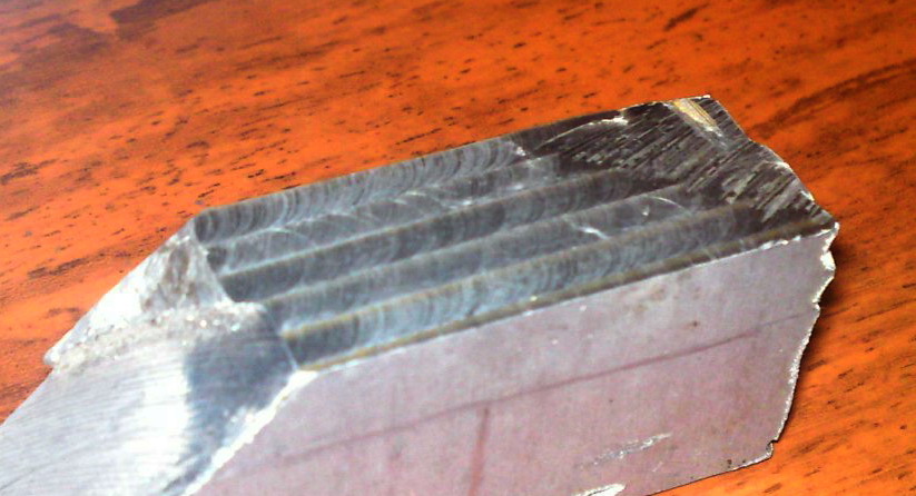

Выношу на просмотр сие изделие.
Рабочее поле 340х400х150, шпиндель 2.2 кВт, валы, подшипники и ШВП от Мэри, цветмет местный.
ABCD0003.JPG (11632 просмотра) <a class='original' href='./download/file.php?id=9540&mode=view' target=_blank>Загрузить оригинал (317.55 КБ)</a>
DSC00105.JPG (11632 просмотра) <a class='original' href='./download/file.php?id=9541&mode=view' target=_blank>Загрузить оригинал (1.01 МБ)</a>
После тщательного чтения страниц форума (огромное спасибо все писавшим и пережившим на себе муки творчества), мануалов на EMC2 (Nick - респект!) все поехало, шпиндель закрутился, тестовые УП отработались. Жужжание шаговиков - музыка!
Встала ребром задача - скормить нарисованную в SW деталюшку станку.
В качестве САМ программы выбран FeatureCam. Сгенерированную им УП удалось хоть как то скормить станку только после жесткого напилинга постпроцессора FANUC21M.
Я в этом деле не силен, возможно наделал ошибок, но вобщем для первого раза сойдет.
Собственно в этом и нужна помощь, подскажите, камрады, может это я вспылил? и Есть нормальные простые постпроцессоры для трехосников без автотулченьжа?

Ну какие могут быть впечатления от первого станка? никакой объективной критики, прет от гордости.
Ось Z высоко кажется потому, что еще нету Т-слотов. Кроме того в оконцовке на крайнюю правую часть стола установится 4 ось, поворотная, будет впритык.
Из косяков. в связи с отсутствием возможности заказывать металлообработку многое делалось на коленке. в частности сверление 100500 отверстий. кое-где накосячил... несоосны в сопряжениях...
Контакты - Ваго, проходные. Рекомендации ведущих сборщиков КИПиА аппаратуры. у них есть возможность соединяться сверху такой гребенкой. Очень компактно и красиво получилось. Косяк в шкафу - понадеялся, что не понадобится принудительное охлаждение. Понадобилось, придется все разбирать для сверления отверстий под вентиляторы.
реализованная в конкретном Фануке процедура смены инструмента выглядит так. шпиндель едет вдаль за границы поля, опускается сильно вниз, подхватывает инструмент с № и едет в точку начала резки. У меня поля не хватает под это. в встроенном в Ф-кам редакторе постпроцессоров нашел описание процедуры смены инструмента и стер все. теперь сгенерированная программа гоняет без оглядки на то, что в середке неплохо бы тормознуть и поставить чистовой инструмент. вообще с Ф-камом постпроцессоров идет очень много и для разных станков и центров, беда в том - все для промышленных.
Тут для меня начинается высшая математика, ибо нужно лезть в Ж-код и читать до момента осознания. я так понимаю, что все равно придется?

Применил чешский пост. Пилит. Однако трабл в момент смены инструмента на второй.
  • G0 G17 G40 G21 G80 G90 G53
    X0. Y0.
    M06 T1 (* Change to Tool# 1, 6.0 dia.)
    (* Feature: ПВРХ_ФРЕЗ5)
    M3 S5200
    X-60.201 Y27.967
    Z2.540
    G1 Z-1.097 F234.0
    X-60.259 Y27.867 Z-1.111 F468.0
    X-60.358 Y27.658 Z-1.138
    (чтото режем вчерновую)
    X-59.331 Y2.323 Z-10.465
    G0 Z10.000
    G0 X0. Y0.
    M06 T2 (* Change to Tool# 2, 6.0 dia.)
    G53 <----ругается на эту строчку, текст такой "должен использовать g0 или g1 с g53"

Re: самоделка 340х400х150. Мечта цветметчика.
Да, в такой строке должно быть перемещение...
А есть в featurecam кой-нибудь редактор постпроцессоров, а то файл просто так не открывается...
Обычно пост процессоры - текстовые файлы..

Nick писал(а):А есть в featurecam кой-нибудь редактор постпроцессоров
Да - там есть редактор
вот "чешский " пост:

там два размера листов. 25 мм на основании и плите, 16мм на элементах портала.
Вчера таки не удержался и опробовал вручную. Съем по 0.5 мм, подача 350 мм/мин, фреза торцевая 2х 6 мм, 18000 ом/мин. Судя по звуку ему вообще было ровно.
Про точность врать не буду, не измерял пока. есть отклонение от вертикальности в плоскости ZY, судя по поверхности фрезеровки, буду ловить. Еще чего-нибудь вылезет...
ABCD0004.jpg (11540 просмотров) <a class='original' href='./download/file.php?id=9568&mode=view' target=_blank>Загрузить оригинал (95.13 КБ)</a>
