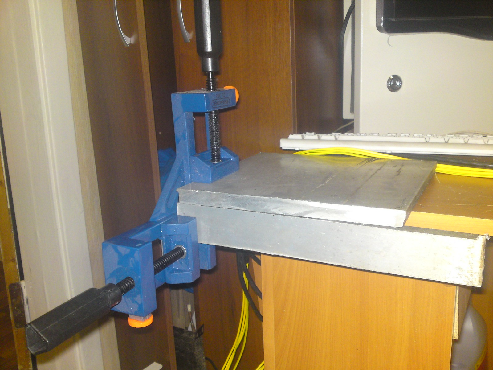

Выношу на просмотр сие изделие.
Рабочее поле 340х400х150, шпиндель 2.2 кВт, валы, подшипники и ШВП от Мэри, цветмет местный.
ABCD0003.JPG (10966 просмотров) <a class='original' href='./download/file.php?id=9540&mode=view' target=_blank>Загрузить оригинал (317.55 КБ)</a>
DSC00105.JPG (10966 просмотров) <a class='original' href='./download/file.php?id=9541&mode=view' target=_blank>Загрузить оригинал (1.01 МБ)</a>
После тщательного чтения страниц форума (огромное спасибо все писавшим и пережившим на себе муки творчества), мануалов на EMC2 (Nick - респект!) все поехало, шпиндель закрутился, тестовые УП отработались. Жужжание шаговиков - музыка!
Встала ребром задача - скормить нарисованную в SW деталюшку станку.
В качестве САМ программы выбран FeatureCam. Сгенерированную им УП удалось хоть как то скормить станку только после жесткого напилинга постпроцессора FANUC21M.
Я в этом деле не силен, возможно наделал ошибок, но вобщем для первого раза сойдет.
Собственно в этом и нужна помощь, подскажите, камрады, может это я вспылил? и Есть нормальные простые постпроцессоры для трехосников без автотулченьжа?

Как впечатления о станке? Стандартные вопросы:
1. Что нравится / что не нравится?
2. Что бы в следующий раз сделал по другому?
А зачем ось Z так высоко поставлена? Так плечи и соответственно люфты должны быть больше....

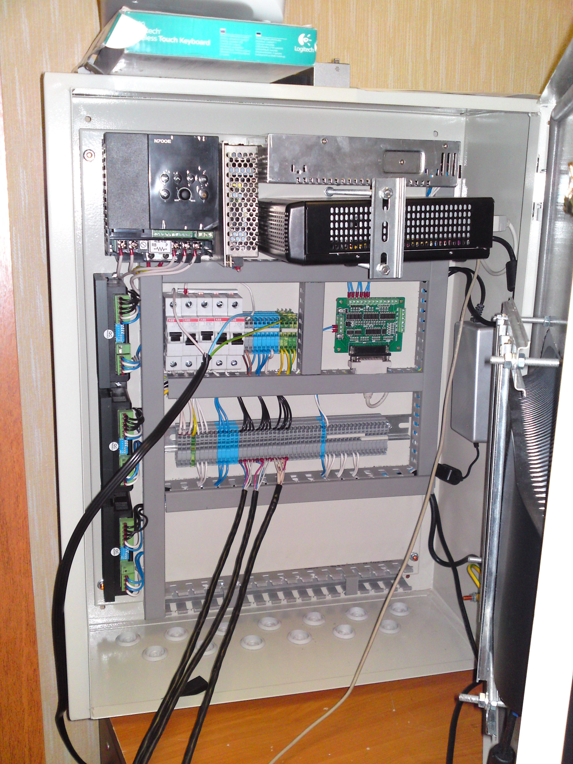

Шкаф Зачетный!!! :good:
Кстати, а что это за контакты такие на din рейке?

Ну какие могут быть впечатления от первого станка? никакой объективной критики, прет от гордости.
Ось Z высоко кажется потому, что еще нету Т-слотов. Кроме того в оконцовке на крайнюю правую часть стола установится 4 ось, поворотная, будет впритык.
Из косяков. в связи с отсутствием возможности заказывать металлообработку многое делалось на коленке. в частности сверление 100500 отверстий. кое-где накосячил... несоосны в сопряжениях...
Контакты - Ваго, проходные. Рекомендации ведущих сборщиков КИПиА аппаратуры. у них есть возможность соединяться сверху такой гребенкой. Очень компактно и красиво получилось. Косяк в шкафу - понадеялся, что не понадобится принудительное охлаждение. Понадобилось, придется все разбирать для сверления отверстий под вентиляторы.

А на чем вырезал детали, сверлил отверстия? На ручных станках?

Сообщения: 9116
Re: самоделка 340х400х150. Мечта цветметчика.
Неплохо.
я вот тоже стойку делаю на основе электрошкафа. И тоже с монитором на дверце. Идеи, что называется, носятся в воздухе. Только шкаф поменьше, 400х500 и монитор 15 дюймов.
Кстати, тачскрин предусмотрен?

elephant007 писал(а): вот как-то так это выглядело:
А в торцах как сверлил?

ABCD0006.JPG (10773 просмотра) <a class='original' href='./download/file.php?id=9587&mode=view' target=_blank>Загрузить оригинал (327.87 КБ)</a>
вот примерно так. изначально размечается и сверлится верхняя пластина, отверстие таким же диаметром, который нужен под резьбовое отверстие в нижней пластине.
потом зажимаю в таких струбцинках, второй на фото нет, куски дюраля разной длины. сверлю насквозь по отверстиям, зенкую верхнюю, режу резьбу на нижней. Масло на метчик обязательно.
Если есть возможность, пересмотри свой взгляд относительно размеров шкафа. я наступил на грабли с охлаждением. все равно потом придется в него пихать еще что-то. Плату МЕСА, релюшки на помпу, драйвер на 4 ось и мало ли.
