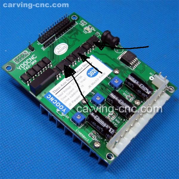

Добрый день! Имеется такой же контроллер (Т62-3АХ), произошла небольшая авария! Пилил черновую обработку, в конце УП шпиндель резко подался вниз- заготовке капец, фрезе капец, даже стол продырявил не много!! Так вот после этого начались проблемы с Z! При ручных переездах едет куда попало- жмешь вверх, едет вниз! жмешь вниз- едет вниз! Можно тыкать одно направление- едет через раз, куда вздумается! Причем не ровно как то! Остальные оси нормально! Двигатель исправен- подключал к другим осям! Опять же подключал другие моторы к выходу Z- та же беда начиналась и с ними!!! Переставлял виндовс, переставлял мач, пробовал на другом компе- не помогает!! Думаю, проблема с драйвером, как, кстати, его проверить? Буду благодарен за любую помощь!

bidamus, вот, вроде бы, какая разница - "Т62-3АХ" или "T62-3AX"... но в первом случае яндекс не находит ни одной ссылки на данный контроллер, а во втором - нашлось 884 ответа.
Читатели сюда заглянут, попробуют посмотреть, что у вас за "контроллер", ничего не найдут и забудут об этой теме. И на этом ответы на ваш вопрос закончатся.
У вас, наверняка, проблема в подключении. Он вообще - к LPT подключается?
Скорее всего где-то проблема с качеством контакта, или уровнями сигналов.

Вы написали название контроллера русскими буквами. Соответственно, ничего и не нашлось по этому названию.
А контакт... проверять надо, особенно провод LPT. Может быть проблема элементарна - перетерся или отогнулся проводок?
А может быть какие-то комплектующие повреждены, может быть оптопара, может быть smd компоненты на плате... так вот удаленно не скажешь.
Стоит попробовать с другим компьютером, если есть возможность. Может быть проблема в самом выходе LPT.

Принципиальную схему нигде не взять. Достаточно узнать, какие микросхемы (микросхемы драйверов двигателей) там используются.
Сама схема, скорее всего стандартная, практически, как в инструкции на микросхему.
Плюс опторазвязка на логических элементах, pc817 и HCPL2630, и два импульсных преобразователя напряжения (один - с гальванической развязкой, а второй - для понижения напряжения).
Провод LPT другой пробовали?

Микросхемы снизу, под тремя конденсаторами.
От этих микросхем уходят цветные провода к моторам.
Возможно, там микросхемы фирмы allegro.
А если проверять - стоило бы посмотреть мультиметром, как сигнал "Dir" (направление) неработающей оси попадает на плату, и как он выглядит после опторазвязки, до того, как попадает на вход микросхемы драйвера ШД.

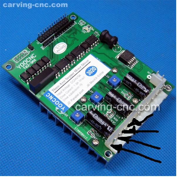

В смысле отсюда провода отходят, ну, цветные? Насчет мультиметра, как и где смотреть? И что где должно быть? Ибо понятия не имею, где, хотя бы оптопары!!!! Извиняюсь, если сейчас глупость сморозил! Но, уж как есть! Без схемы, так вообще никуда! Спасибо!

Сигналы Шаг/Направление поступают на верхний разъем от LPT порта.
На какие именно пины (контакты) - можно узнать из настроек Mach3.
Далее они попадают на входы оптопар (прикрепил инструкцию, предположительно на такие же микросхемы).
Пройдя опторазвязку - попадают на выход оптопар, а затем - на входы микросхем драйверов (которых не видно).
Так вот - стоило бы проверить, как меняется напряжение сигнала "направление" глючной оси.
Только нужно у честь, что на входе - земля одна, а после оптопар - другая.
т.е. на плате две отдельные земли.
Оптопары для того и стоят, чтобы отделить силовую часть от LPT и компьютера.

Re: Непонятное с электроникой.
Это оптопары? Я дико извиняюсь, надо идти! Если вы не против, я продолжу пользоваться вашим "серым веществом" ! Всего наилучшего и спасибо!
