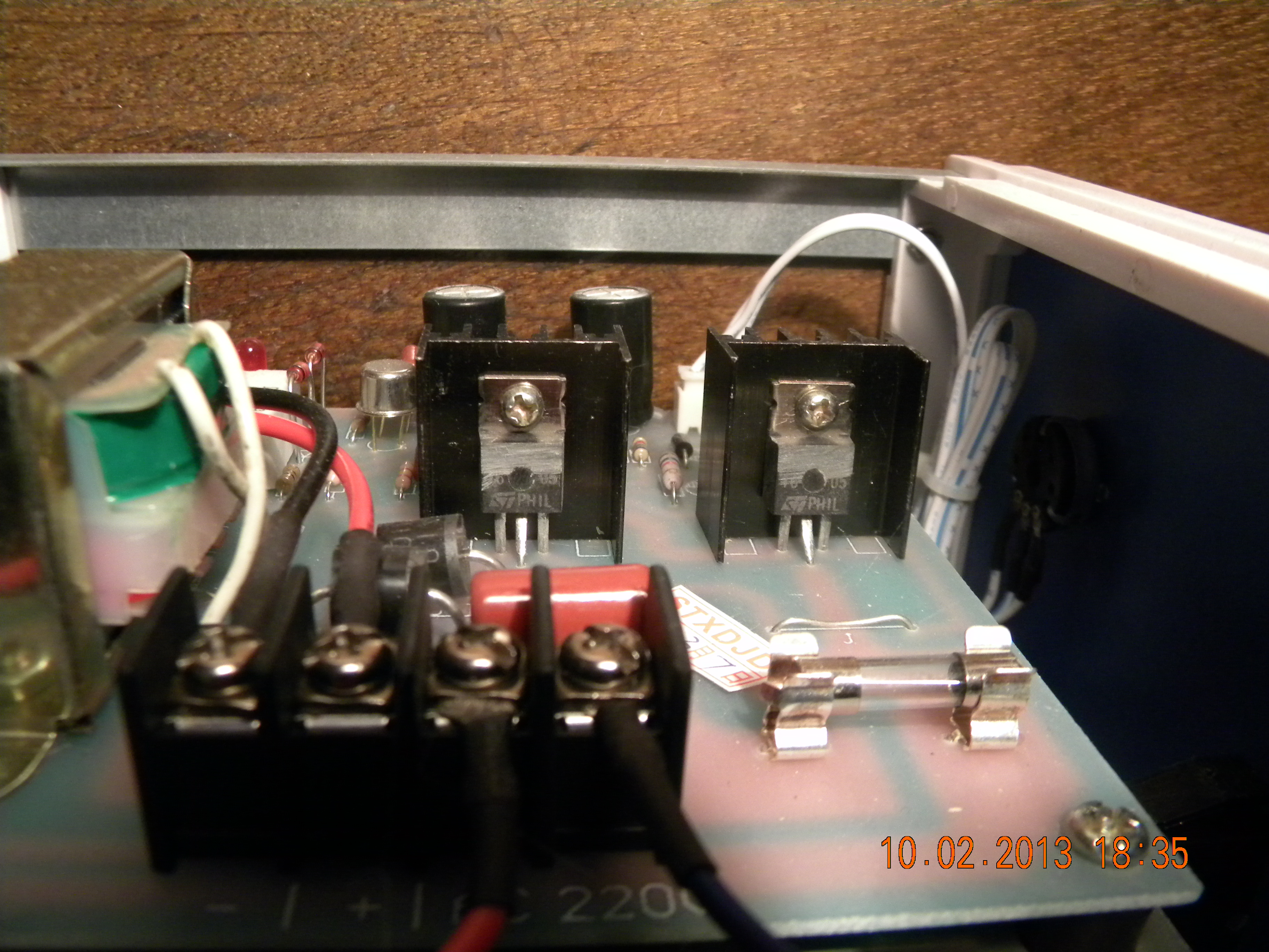

Сообщение bidamus »
michael-yurov! Я писал: "Переставлял виндовс, переставлял мач, пробовал на другом компе- не помогает!" Все же, как можно проверить сам контроллер? Так то я блок перетряхну! Спасибо! Кстати, имеется осциллограф, может им глянуть? Еще, где можно взять принципиальную схему сего чуда? Рассмотрев плату, понял, такую же не сделаю! Но, под двухслойную развести можно, в принципе!! Еще раз спасибо, что, не бросаете!

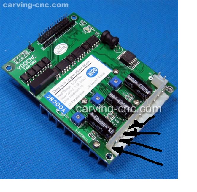

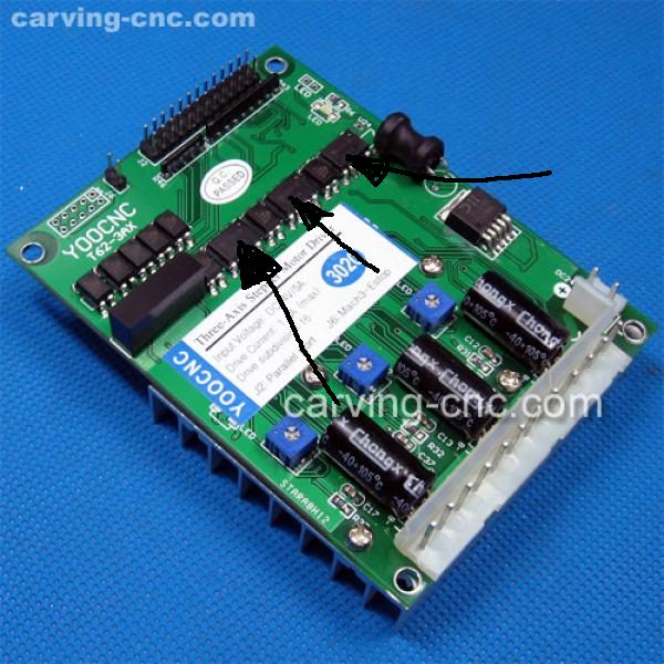

michael-yurov! Огромное спасибо за информацию! Провод другой не пробовал! А как узнать, какие микросхемы используются? Я так понял, они снизу платы , и на них термопаста+радиатор! Попробую отыскать указанные вами элементы, там вроде все читаемо! А вот остальное...
DSCN0483.JPG (3849 просмотров) <a class='original' href='./download/file.php?id=12919&mode=view' target=_blank>Загрузить оригинал (1.94 МБ)</a>
DSCN0484.JPG (3849 просмотров) <a class='original' href='./download/file.php?id=12920&mode=view' target=_blank>Загрузить оригинал (2.1 МБ)</a>
DSCN0485.JPG (3849 просмотров) <a class='original' href='./download/file.php?id=12921&mode=view' target=_blank>Загрузить оригинал (1.99 МБ)</a>
Re: Непонятное с электроникой.
Микросхемы снизу, под тремя конденсаторами.
От этих микросхем уходят цветные провода к моторам.
Возможно, там микросхемы фирмы allegro.
А если проверять - стоило бы посмотреть мультиметром, как сигнал "Dir" (направление) неработающей оси попадает на плату, и как он выглядит после опторазвязки, до того, как попадает на вход микросхемы драйвера ШД.
Сигналы Шаг/Направление поступают на верхний разъем от LPT порта.
На какие именно пины (контакты) - можно узнать из настроек Mach3.
Далее они попадают на входы оптопар (прикрепил инструкцию, предположительно на такие же микросхемы).
Пройдя опторазвязку - попадают на выход оптопар, а затем - на входы микросхем драйверов (которых не видно).
Так вот - стоило бы проверить, как меняется напряжение сигнала "направление" глючной оси.
Только нужно у честь, что на входе - земля одна, а после оптопар - другая.
т.е. на плате две отдельные земли.
Оптопары для того и стоят, чтобы отделить силовую часть от LPT и компьютера.
