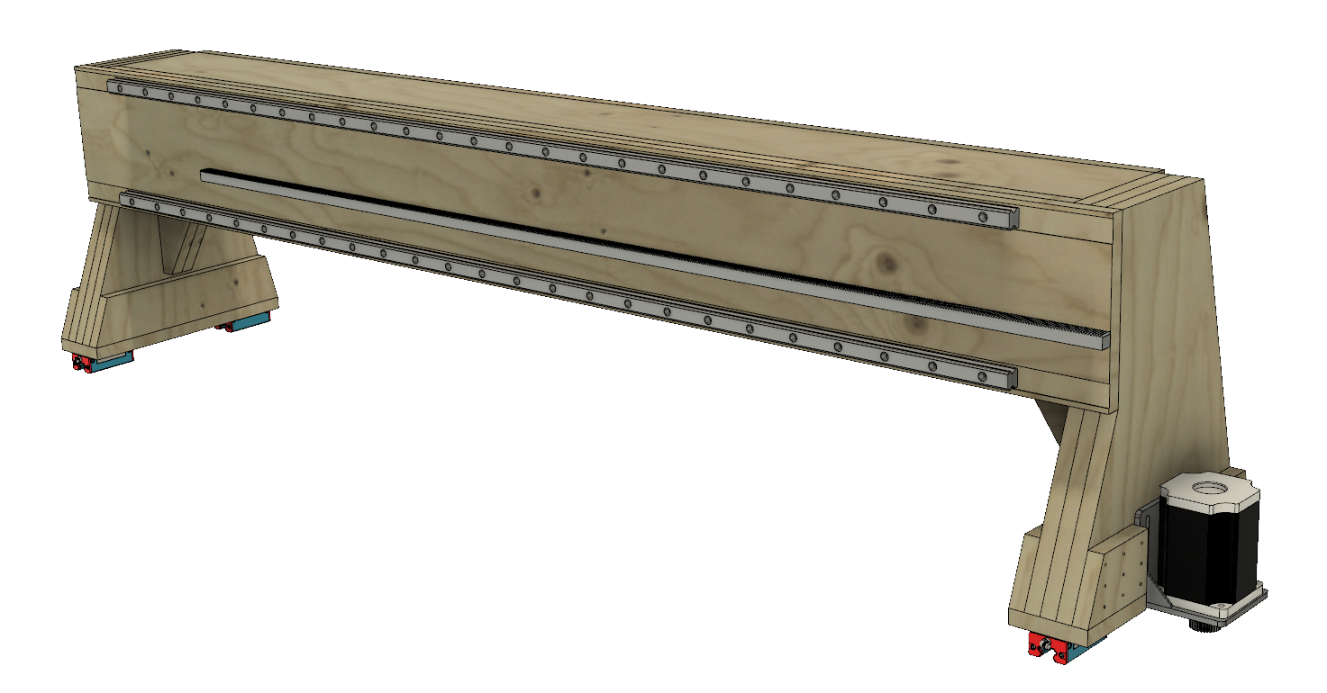

Имею в мастерской фанерный станочек с рабочим полем 1300х2600х200. Исключительно экспериментальный образец. С быстрым вариантом установки 4-ой (поворотной) оси. Это первый мой станок, который я собирал будучи совсем "зелёным". На нём я наглядно проверил и выявил массу косяков, которые в дальнейшем повторять не планирую. Но ввести станок в полноценную работу по дереву, всё-таки, нужно.
Текущие проблемы и решения:
  1. Проблема - фанерный портал таких размеров (1600мм) усиливает все вибрации, которые ему передают движки и фреза.
    Последствия - быстрый износ фрез, частая поломка тонких фрез и свёрел.
    Решение - полная замена фанеры на сталь. Полости внутри балки будут заполнены бетонной смесью с лёгким наполнителем.

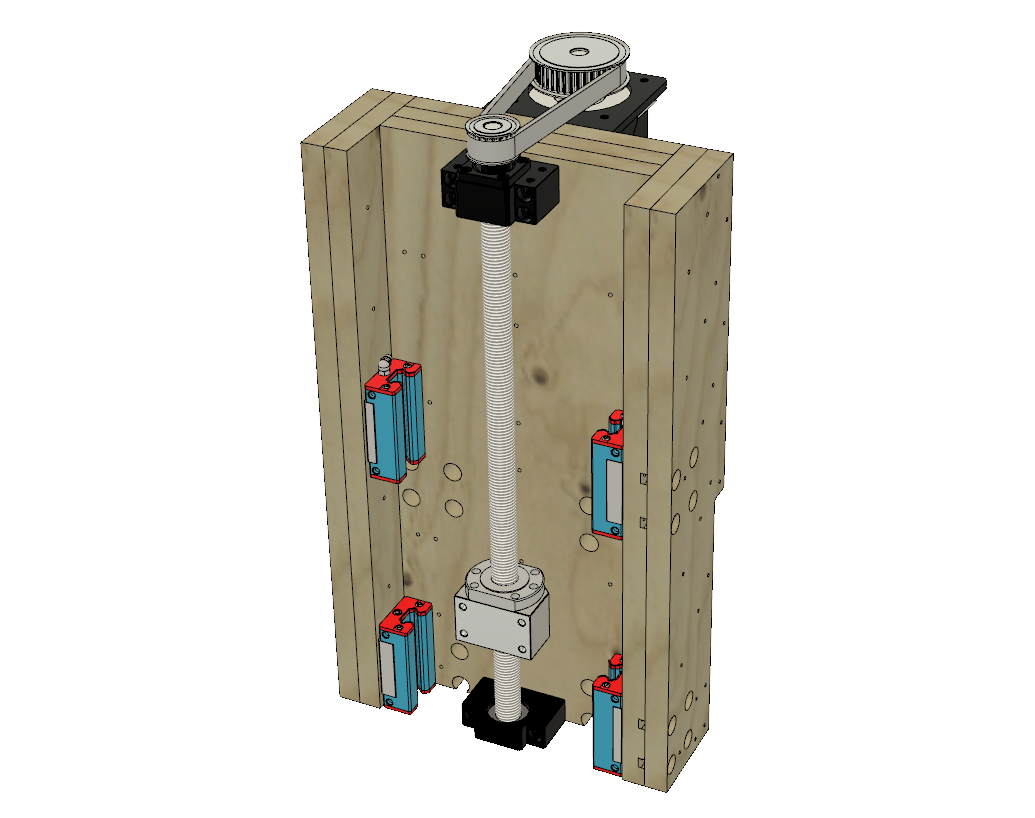

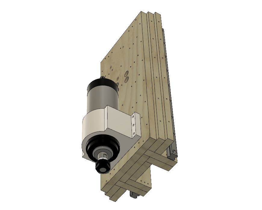

  2. Проблема - любые конструкции фанерных карет не могут обеспечить должную жёсткость для хода по Z в 200мм. Пробовал три разных варианта, последний был самым удачным. Но даже при нём, в самом нижнем положении Z-ки, отклонение на быстрых подачах могло быть до 1мм.
    Последствия - для более точных работ нужны малые подачи.
Все конструкции будут выполнены исключительно из общедоступных и недорогих материалов. Раскрой стального проката - ручной. Доводка плоскостей - на том же фанерном станке. В качестве основного материала используется стальной лист 10мм и квадратная труба 100х100х3. Толщина трубы не так важна, т.к. всё будет заполняться бетонной смесью. Сварка не используется.

Если кому-то будет интересно, вот модели текущих фанерных деталей, которые меня не устроили. Модели новых стальных деталей выложу чуть позже.
Фанерный портал - https://a360.co/2DyPY3Z.
Фанера берёзовая 18мм, на балке - в 2 слоя, на ногах - в 3 слоя.
Внутри балки есть диагональная укосина по всей длине. Всё скручено и склеено.
2019-01-25_162233.png (2537 просмотров) <a class='original' href='./download/file.php?id=155386&mode=view' target=_blank>Загрузить оригинал (555.05 КБ)</a>
Фанерная Z-ка - https://a360.co/2Uf2kUf.
Это уже третий вариант Z-ки. Материал тот же. Всё скручено и склеено также.
2019-01-25_163004.png (2537 просмотров) <a class='original' href='./download/file.php?id=155387&mode=view' target=_blank>Загрузить оригинал (170.37 КБ)</a>
Фанерная горизонтальная карета - https://a360.co/2Dz0lVm.
Это третий вариант. Материал тот же. Всё скручено и склеено также.
2019-01-25_163049.png (2537 просмотров) <a class='original' href='./download/file.php?id=155388&mode=view' target=_blank>Загрузить оригинал (334.04 КБ)</a>
