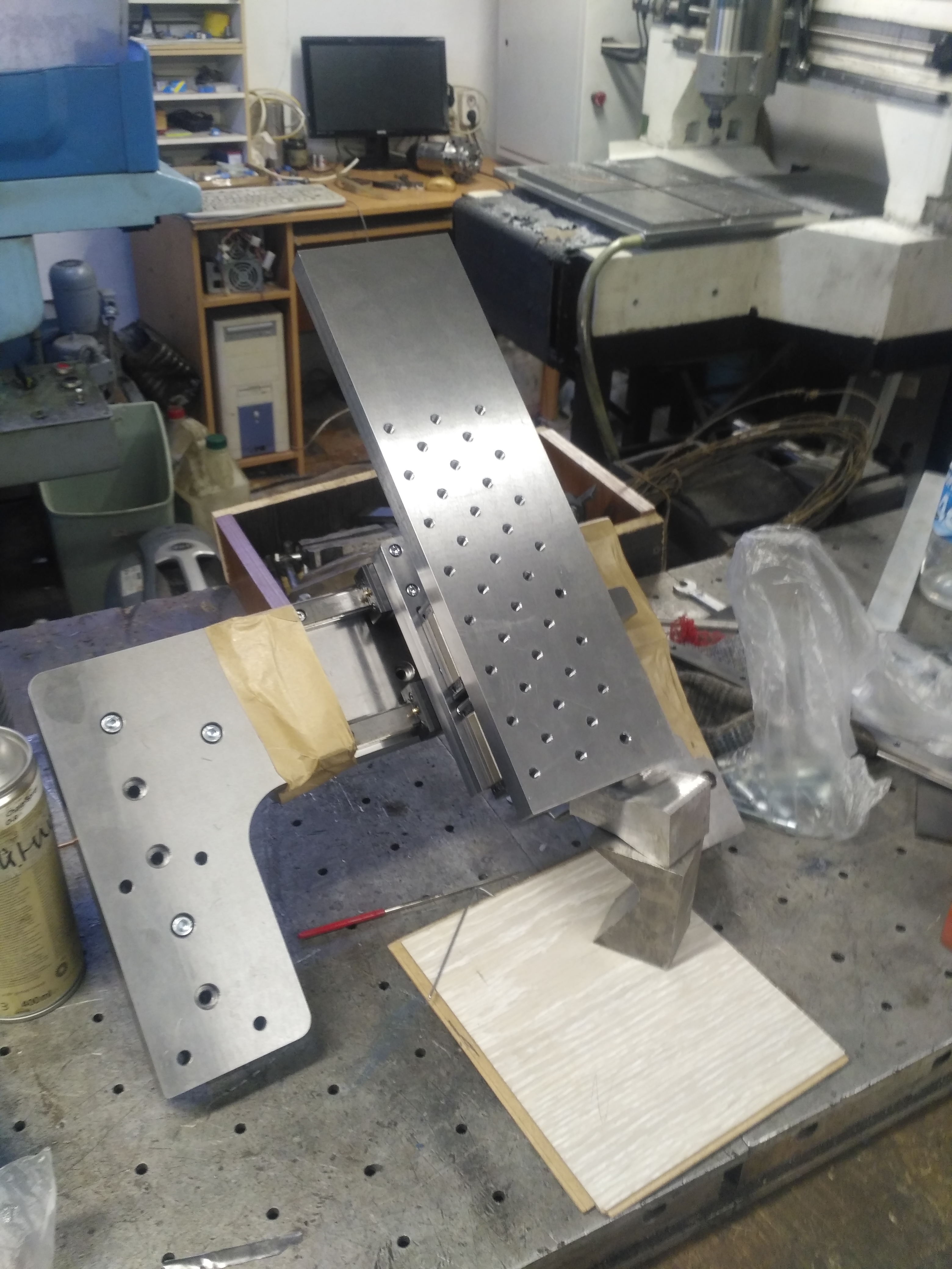

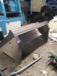

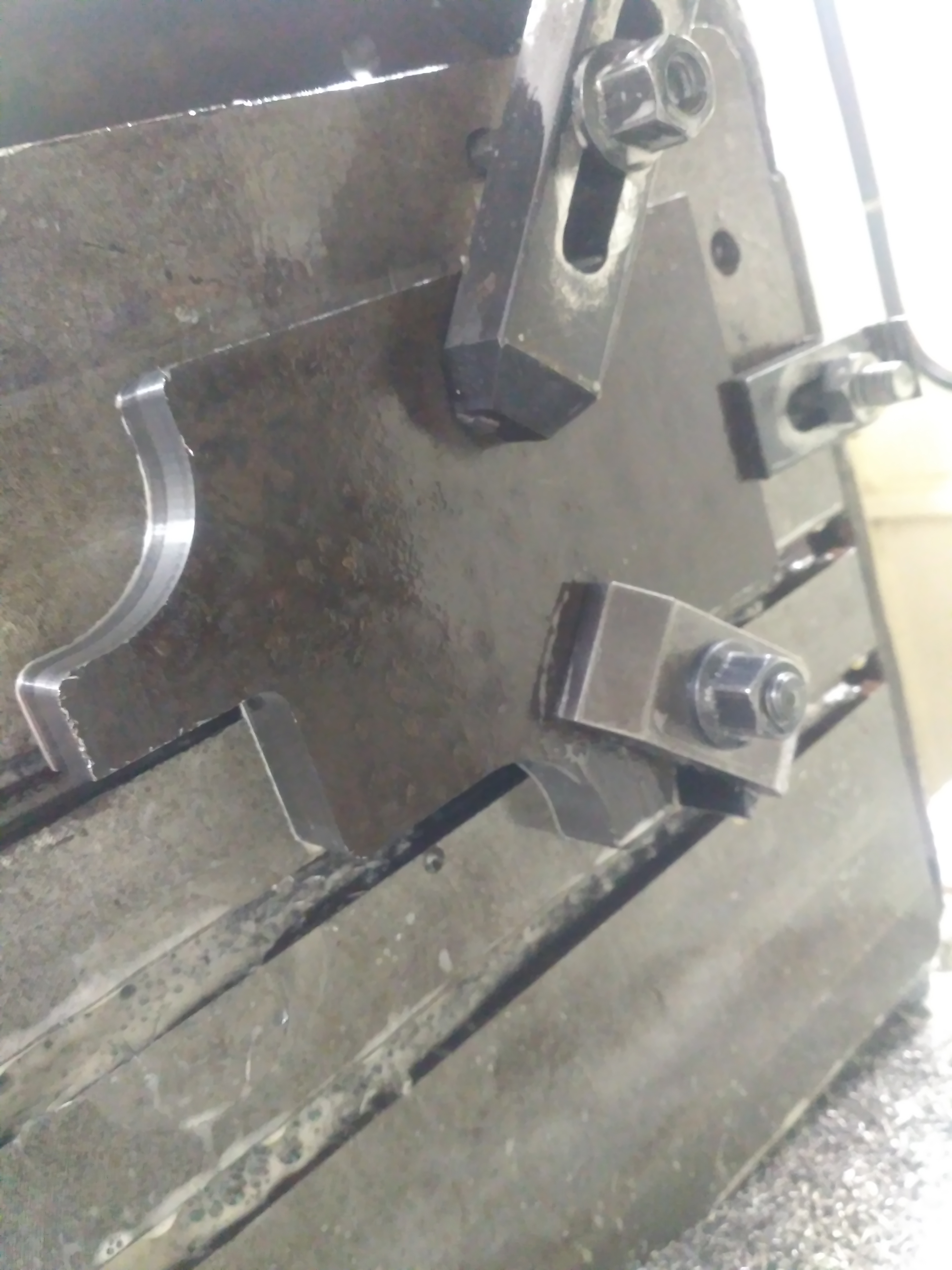

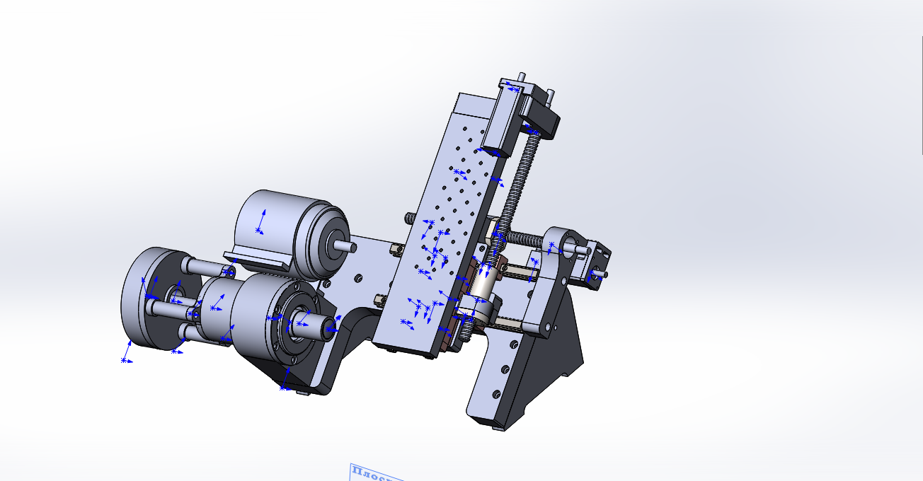

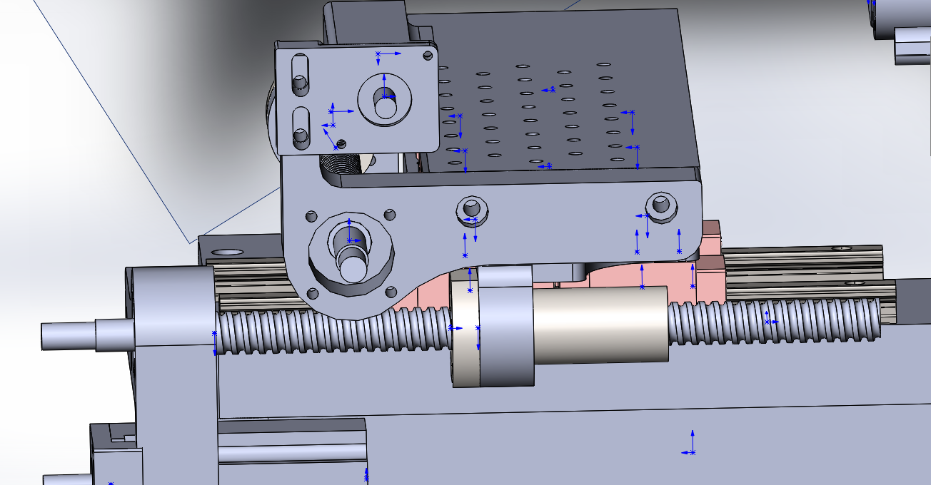

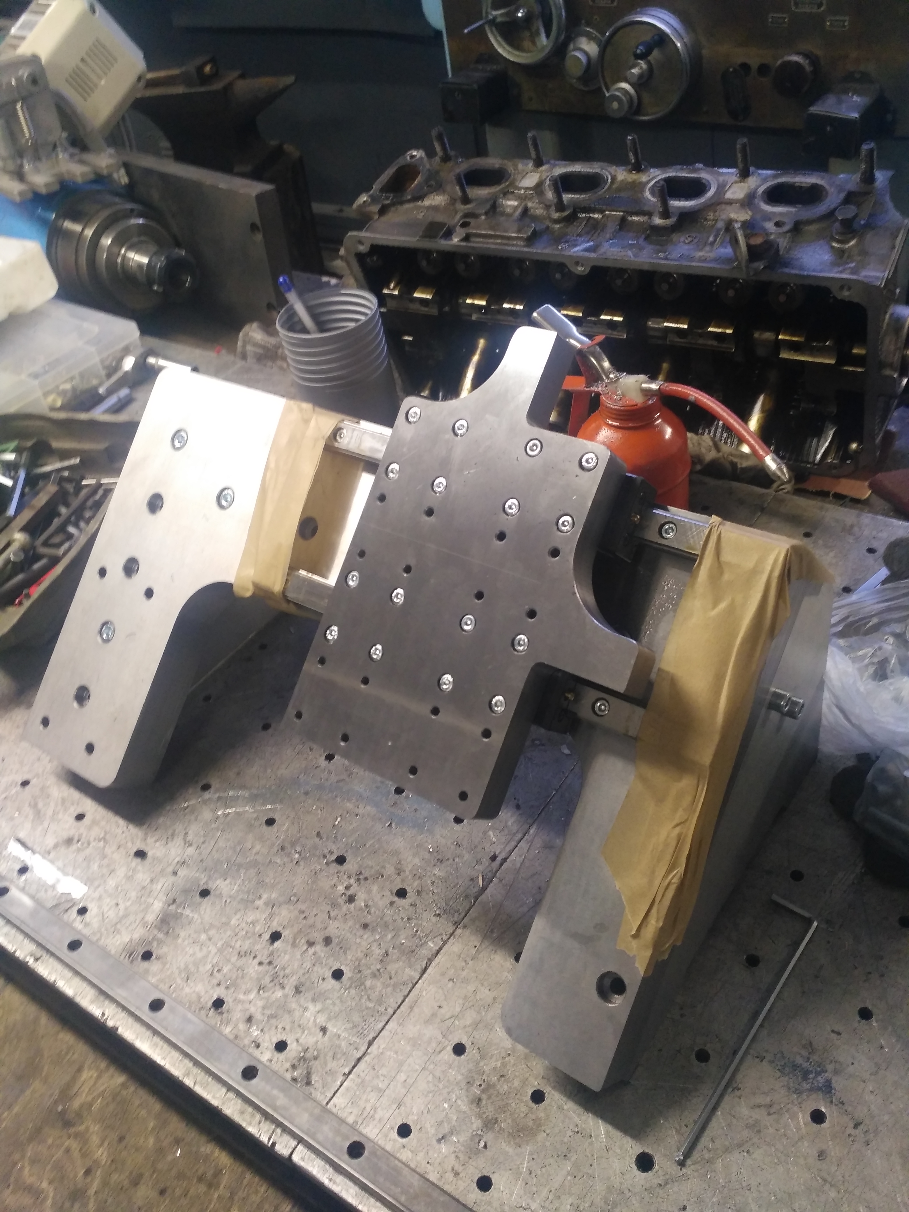

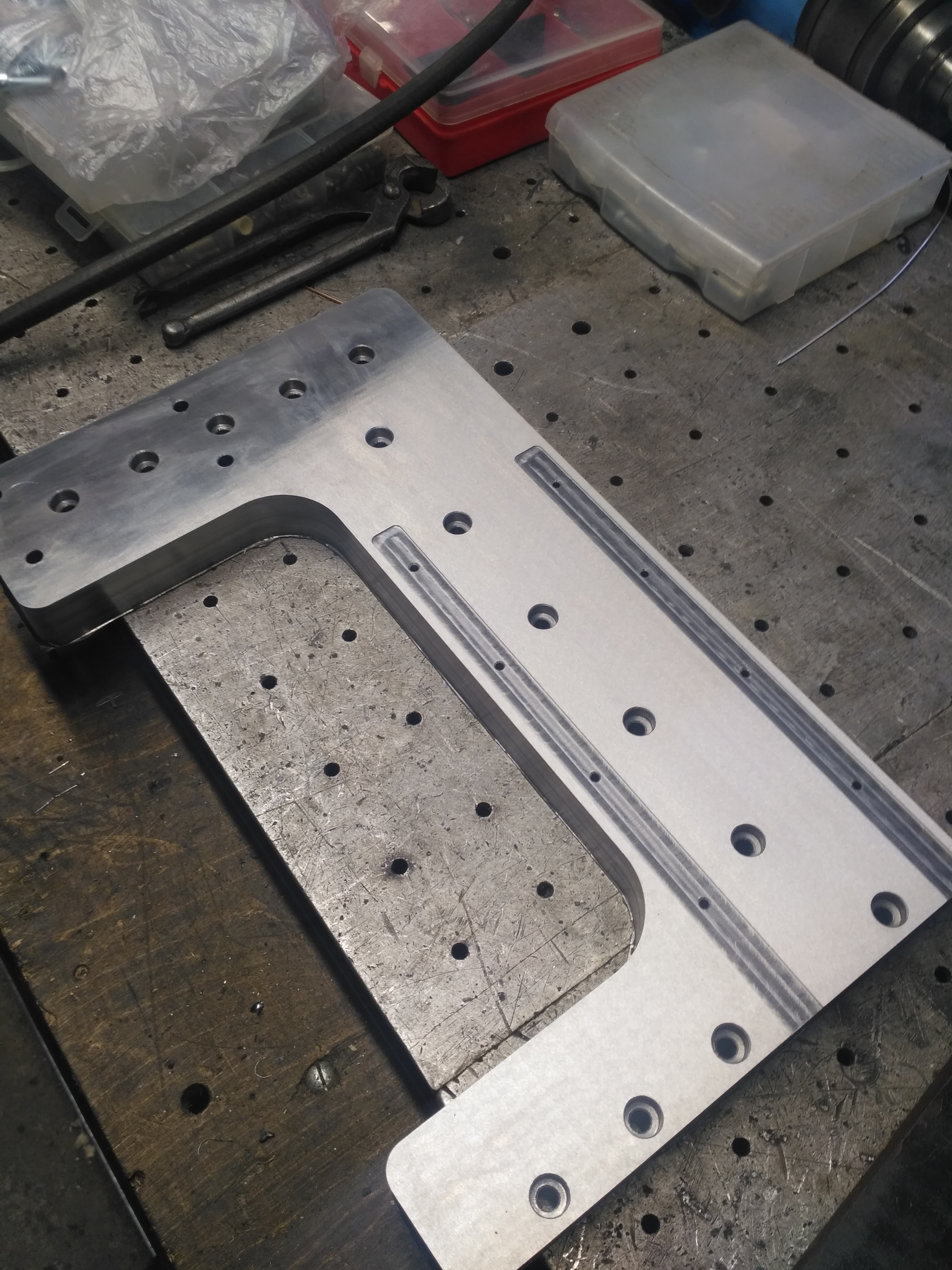

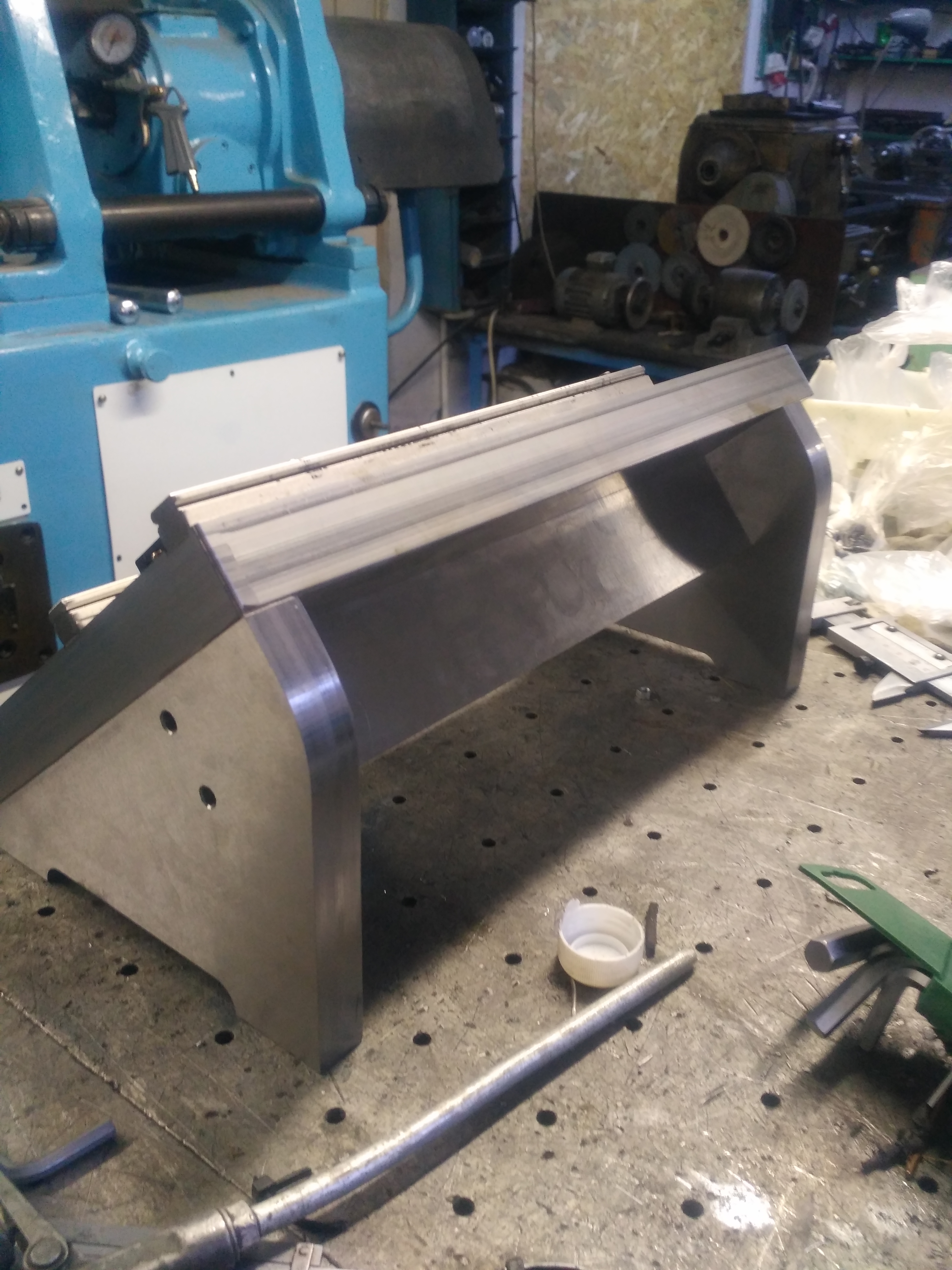

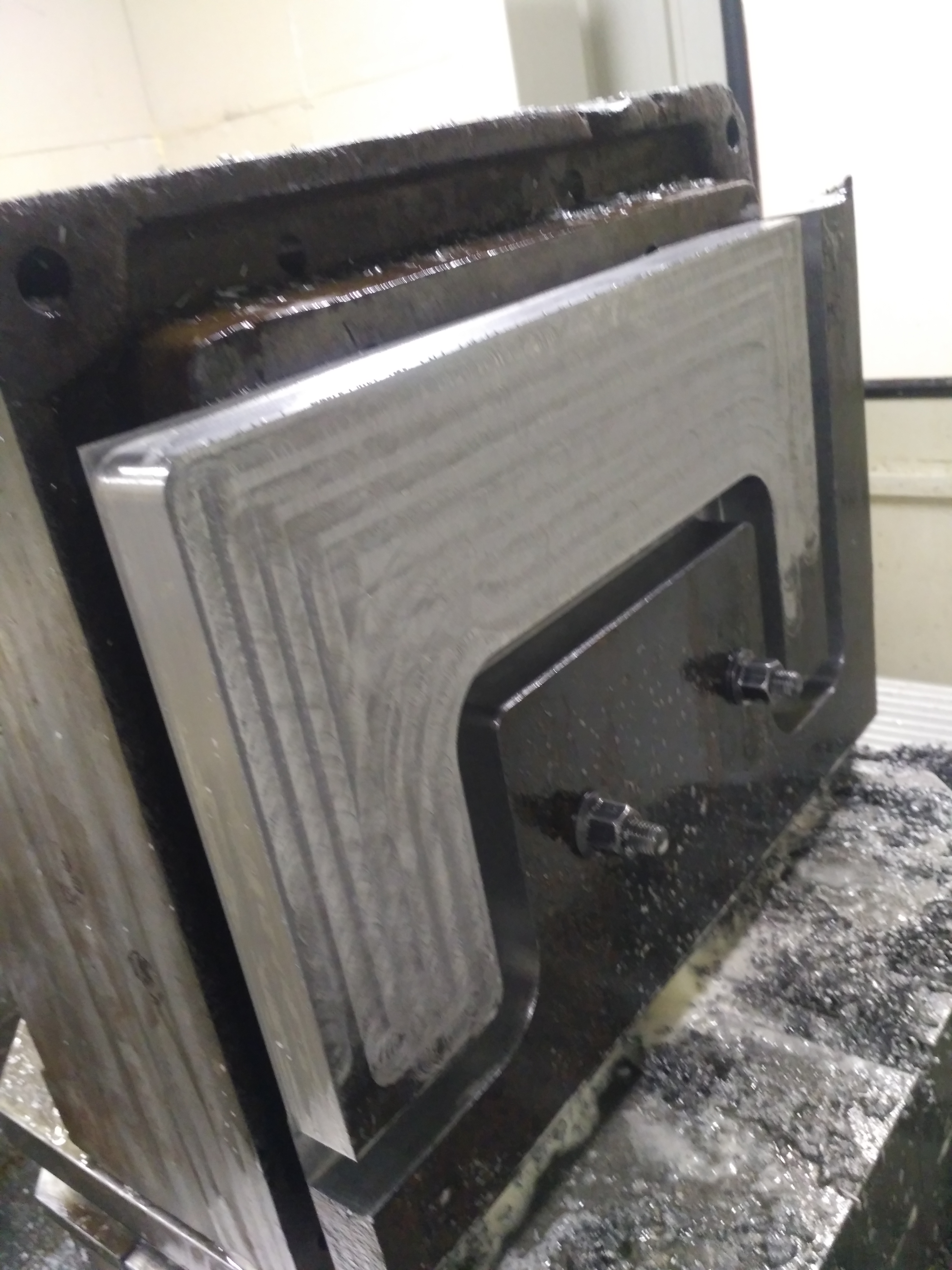

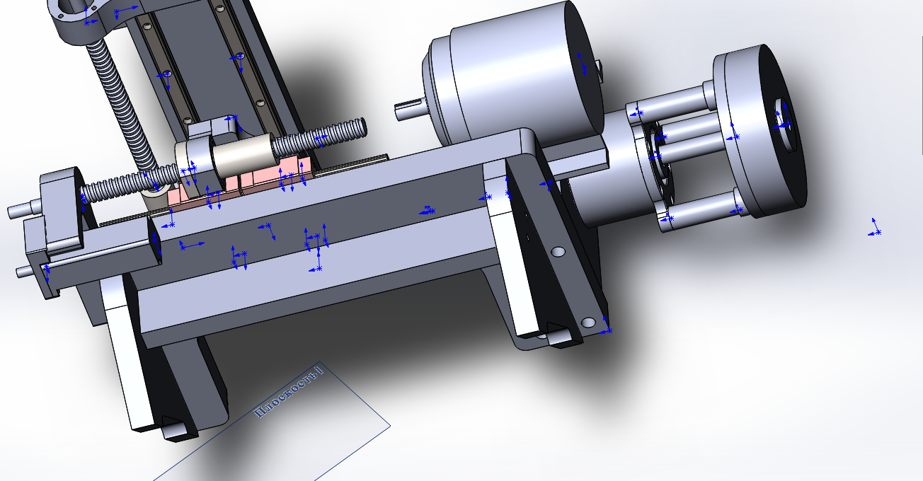

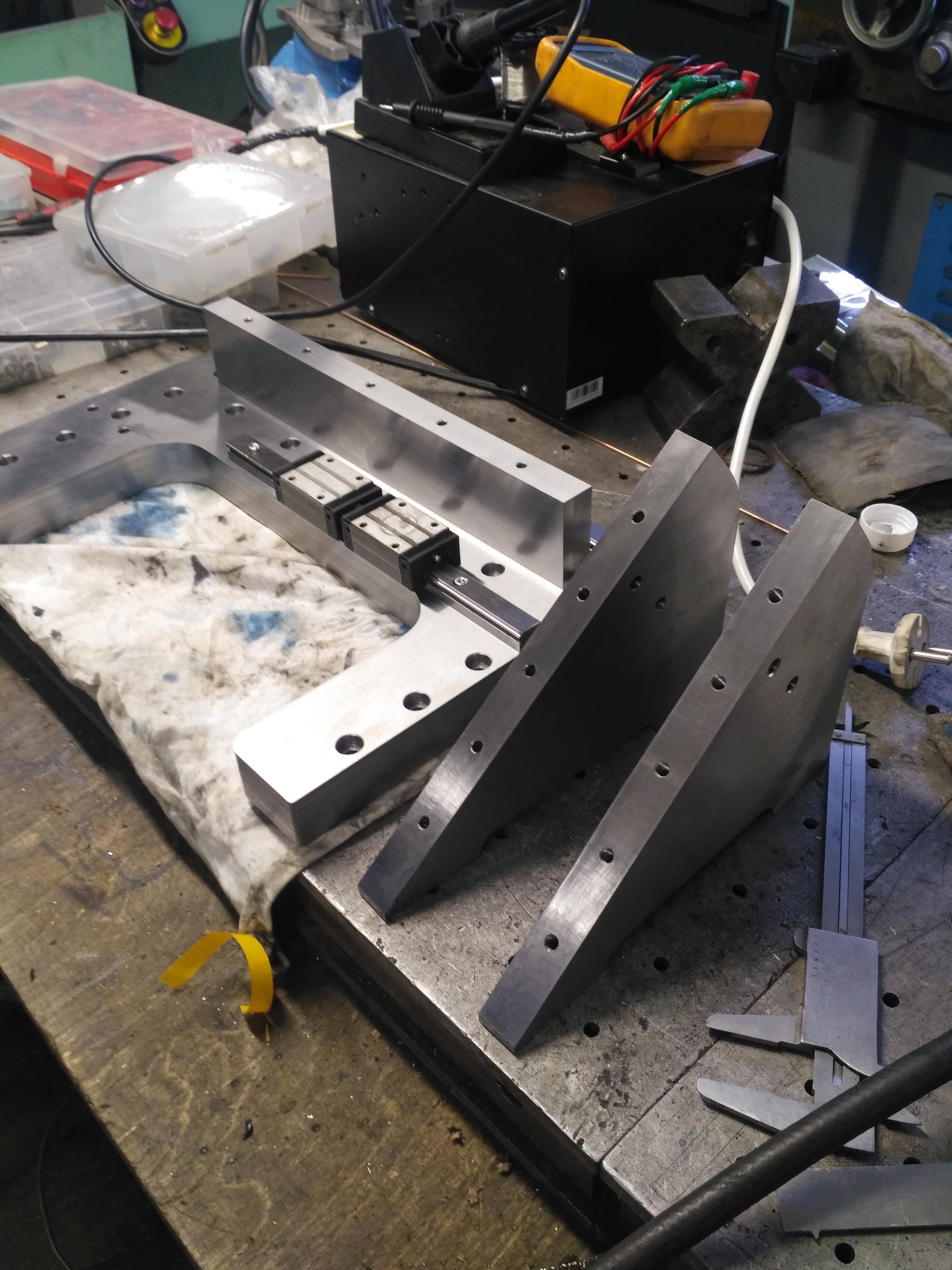

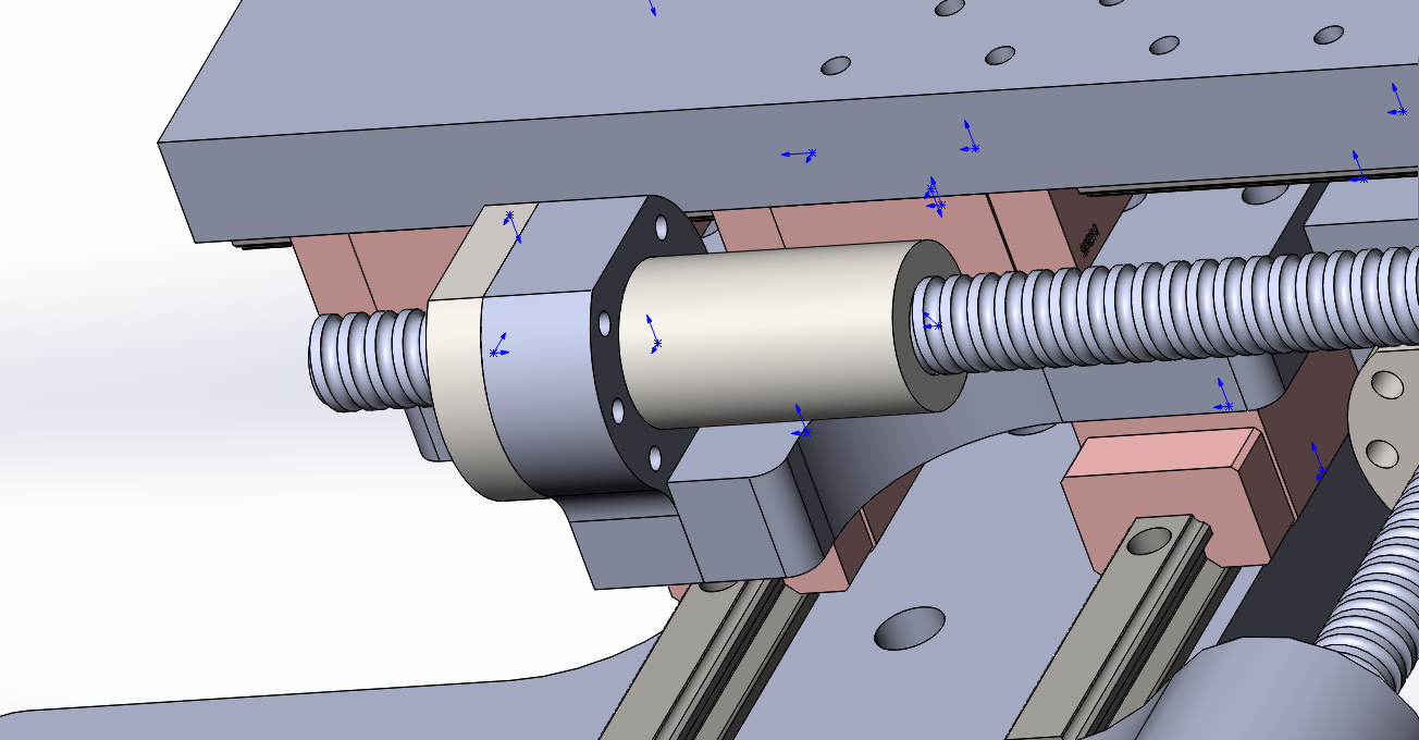

Появилась задача точить из латунного прутка макс диаметр 6мм всякую мелочевку. Точить надо в автоматическом режиме. Пока в ручную планируется только смена прутка. В дальнейшем будет барфидер.
Сначала хотел за основу взять станину от ТВ16, но потом сопоставив все переделки, решил что проще изготовить с нуля.
В итоге родился такой проект. Все плиты сделаны из стали Ст45. Все стыки отшлифовал на плоскошлифе. Да и плоскости для красоты тоже :) Упоры для рельс и кареток не делал, т.к. считаю, что в данном станке этого достаточно.
Станина и опоры винтов сделана из плиты толщиной 30 мм. всё остальное толщиной 20 мм.
Шпиндель купил готовый на Директлоте под цанги W20. Наружный корпус выточил сам. Спереди стоит дуплекс из радиально-упорных подшипников размером 68х40х15мм сзади два радиальных того же размера. Шпиндель еще не собирал, по нему позднее.
На станке планируется линейный магазин. Ход поперечки 200 мм чего надеюсь будет достаточно.
Компоновка станины с выносом шпиндельной бабки позволила спланировать жесткую защиту на ось Z. На Х тоже согну защиту из листа нержи. Для лучшего удаления стружки станину сделал наклонной.
Рельсы NSK с преднатягом 15 типоразмера.
Неделю назад начал фрезеровать и собирать. На данный момент имеем следующее
Сорри за бардак в мастерской) фоткаю в разгаре работы и не успеваю прибраться :)

Nonstopich
Сообщения: 959
Репутация: 284
Re: Настольный прутковый токарный автомат
Сообщение Nonstopich »
Зная, что ваш фрезер выстроен на полимергранитном основании, возникает закономерный вопрос:
почему в этом проекте рама не заливается из полимергранита?)
А то судя по кол-ву плит стоимость основания... выглядит намного дороже, чем изготовления того же самого и полимера.
Кайф!
mikehv
Сообщения: 1846
Репутация: 1175
Откуда: Иваново
Сообщение mikehv »
Nonstopich писал(а):А то судя по кол-ву плит стоимость основания... выглядит намного дороже, чем изготовления того же самого и полимера.
Железо на 4 т.р. куплено. Работа своя вся. В таком размере проще и быстрее из стали. Оборудование позволяет делать это не напрягаясь.

Попутно второй вопрос: защита планируется какая-то?
mikehv
Сообщения: 1846
Репутация: 1175
Откуда: Иваново
Сообщение mikehv »
Защита конечно будет. Полностью все закрою щитками из нержавейки.
привод шпинделя со стороны цанги ?? хорошо прикрывать нада будет. а так прикольно. интересный. удачи!!
mikehv
Сообщения: 1846
Репутация: 1175
Откуда: Иваново
Сообщение mikehv »
Hanter писал(а):привод шпинделя со стороны цанги ?? хорошо прикрывать нада будет.
Да. Мне это жутко не нравится, но обусловлено конструкцией шпинделя. Сзади только резьба. Хотя можно попробовать сделать шкив-гайку, но это совсем какой то изврат. В общем пока думаю. На крайняк сделаю кожух хороший под ремень.
да не. не вижу проблем в таком решении. то что это обусловлено конструкцией шпинделя - понял. не думаю что была бы возможность поставить привод сзади - не воспользовались бы ей. :) Шкив-гайка - тоже решение такое... с двумя концами. я бы не делал. или как то дополнительно нада фиксировать его. иначе вы сами себе свинью подложите обрезав возможность крутить шпиндель в обратную сторону. а без этого здорово сокращается возможность по компоновке набора инструмента. хрен че поставишь на обратное вращение... Может что-нибудь вот такого плана туда впердолить ? https://www.ebay.com/itm/NEW-GMN-Non-Co ... rk:16:pf:0 .... https://www.ebay.com/itm/GMN-L42X55X10- ... :rk:1:pf:0 - это бесконтактные лабиринтные уплотнения. бывают на разные диаметры.стоят недорого. получится полностью изолированный привод.

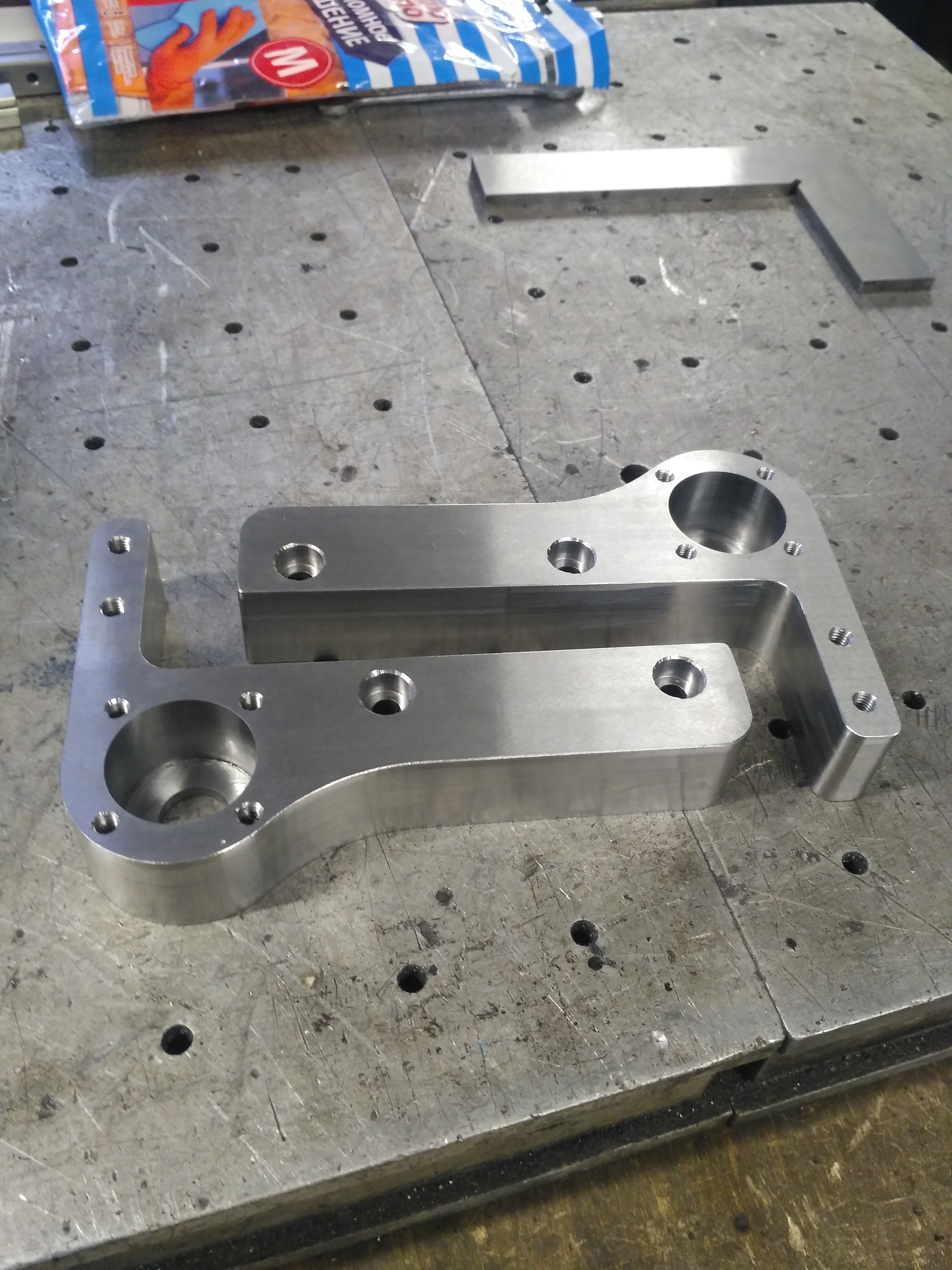

Пока между дел еще пара деталей готова. Посадка правда под подшипники не расточена, но это фигня. По стали осталось фрезернуть два фланца для гаек ШВП. Остальное по дюрали пойдет.
