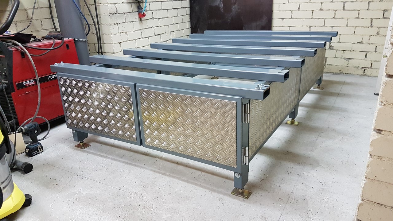

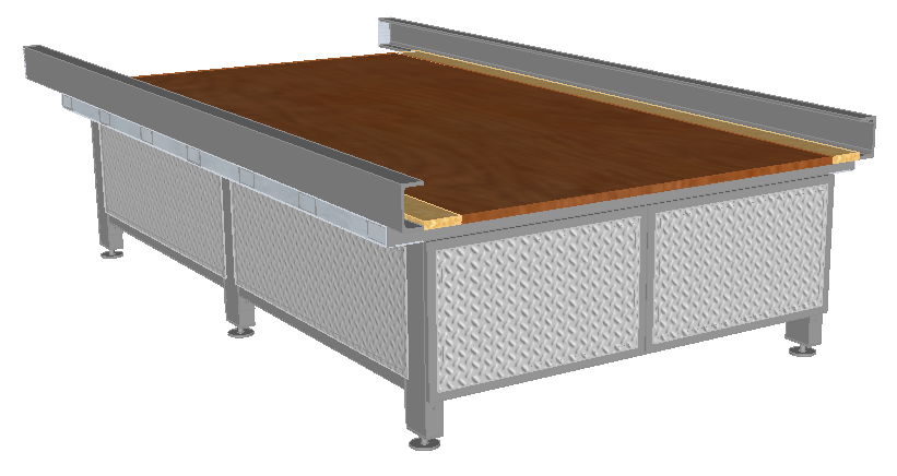

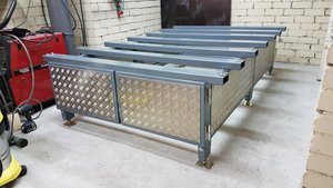

Описание станка, основные характеристики: 2-3 года назад, построил фрезер с ЧПУ, запустил, все работает, использую для хобби (старался строить качественно/красиво), но некоторые решения, по мере накопления опыта, хочу изменить в лучшую сторону.
Рабочее поле: Y2500мм X1250мм Z110мм (после переделки, Z хочу увеличить до 160-180мм)
Обрабатываемый материал: мягкие материалы и пластики, после переделки, + алюминий в щадящих режимах с улучшением в качестве реза.
Чертежи, фото, видео станка: начинаю с нового листа, есть в наличии сварная рама из профильной трубы и швеллера прикрученная к бетонному полу. Все остальное буду переделывать.
2018_12_15 18-51.jpg (21482 просмотра) <a class='original' href='./download/file.php?id=152694&mode=view' target=_blank>Загрузить оригинал (43.56 КБ)</a>
Вопросы: планирую перестроить (созрел к 2-ой серии) станок, поэтому спешить не буду, инфо буду добавлять по мере строительства станка. Вопросов по поиску - выбору оптимальных решений - накапливаются, поэтому создал отдельную ветку на форуме.
Что получилось: тема про строительство моего станка на соседнем форуме здесь: http://mir-cnc.ru/topic/16007-%D1%84%D1 ... %BC%D0%BC/
Что не получилось: вибрации шаговых двигателей присутствуют - не справился (пытался, знаний/ терпения не хватило), жесткость в некоторых направлениях не достаточна
Ориентировочный бюджет: стоимость переделки до 3000 евро

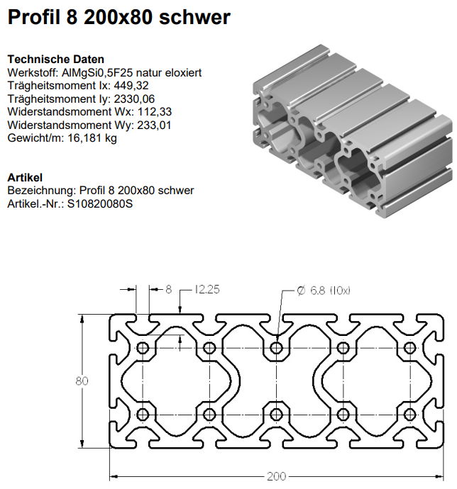

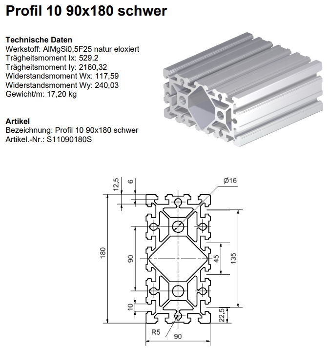

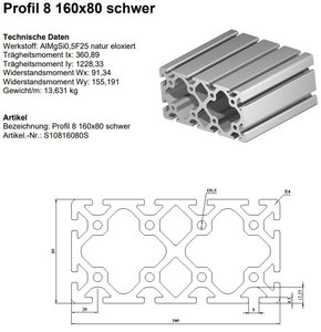

Профиль для балки портала выбирал из нескольких вариантов (мне дешевле покупать товары в Евросоюзе, тогда заказанные товары не облагаются налогом...). Длина между бочинами портала 1600мм.
Al. Profil 180_90 hard.jpg (21458 просмотров) <a class='original' href='./download/file.php?id=152695&mode=view' target=_blank>Загрузить оригинал (65.48 КБ)</a>
Профиль 10 90x180 hard
Технические характеристики
Материал: AlMgSi0,5F25 анодированный
момент инерции I х: 529,2 см 4
момента инерции I у: 2160,32 см 4
момента сопротивление W х: 117,59 cm³
модуль Ш у: 240,03 cm³
Массы , кг / м: 17, 20
Цена 112,83 Евро + НДС + доставка
AL. Profil 8 160_80 hard.jpg (21458 просмотров) <a class='original' href='./download/file.php?id=152696&mode=view' target=_blank>Загрузить оригинал (67.22 КБ)</a>
Профиль 8 160x80 жесткий
момент инерции I х: 360,89 см 4
момента инерции I у: 1228,33 см 4
момента сопротивления W х: 91.34 см
модуля Ш у: 155,191 cm³
Массы , кг / м: 13.631
Цена 72,39 Евро + НДС + доставка
AL. Profil 8 200_80 hard.jpg (21458 просмотров) <a class='original' href='./download/file.php?id=152697&mode=view' target=_blank>Загрузить оригинал (75.18 КБ)</a>
Профиль 8 200x80 жесткий
Технические данные
Материал: AlMgSi0,5F25 природный анодированный
Момент инерции I x: 449,32 см 4
Момент инерции I y: 2330,06 см 4
Сопротивление момента W x: 112,33 cm³
Сопротивление момента W y: 233,01 cm³
Вес кг / м: 16,181
Цена 128,06 Евро + НДС + доставка
Остановился на последнем (2000х80мм HARD)
Пару дней назад получил. С виду довольно не плох (поверочной линейки у меня нет), качество боковых резов - норм. Очень мясистый, вес балки более 25кг, реально тяжелый, поднимать - тяжело. Замерил профиль на прогиб в центре (встал на профиль, вес 85 кг) длина профиля 1600мм, 2 опоры по краям. Могут быть погрешности, так как мерил не на поверочной плите...
Итого: прогиб профиля 1600мм длинной (вес 85кг приложенный в центре) составляет примерно 8,5 соток (0,085мм).

Для сравнения жесткости балки портала (профиля), который тут некоторые используют. По моему, довольно не плох профиль, что тут его некоторые хают?
Смотреть с 5 минуты!
https://www.youtube.com/watch?v=mWmM-8nC6Y0
Hugo
Сообщения: 1171
Репутация: 303
Re: Переделка фрезера по дереву (рабочее поле 2500х1250мм)
Сообщение Hugo »
Замер другого известного профиля на прочность (для сравнения, чтобы картинка была понятна)
Смотреть с 7:30 минуты
https://www.youtube.com/watch?v=U6_vFKfBlOs

по видео мне сложно судить о прогибе, 85кг на 1800мм составляет сколько прогиб 10 ед?
вот пример калькулятор https://prostobuild.ru/onlainraschet/14 ... rogib.html показывает что примерно такая балка даёт 0,35мм прогиба (если верно всё ввёл) а двутавра 0,01мм но 1800мм при нагрузке 85кг
Hugo
Сообщения: 1171
Репутация: 303
Сообщение Hugo »
Shaitan163Rus писал(а):вот пример калькулятор https://prostobuild.ru/onlainraschet/14 ... rogib.html показывает что примерно такая балка даёт 0,35мм прогиба (если верно всё ввёл) а двутавра 0,01мм но 1800мм при нагрузке 85кг
Не знаю, что вы там вводили... Я вам по факту все показал на индикаторе часового типа на примере профиля, который купил. 8,5 соток на куске длинной 1,6м при нагрузке 85 кг.

Hugo писал(а):прогиб профиля 1600мм длинной (вес 85кг приложенный в центре) составляет примерно 8,5 соток (0,085мм).
а на чем профиль лежал?
Фанерку увидел, а под ней что?

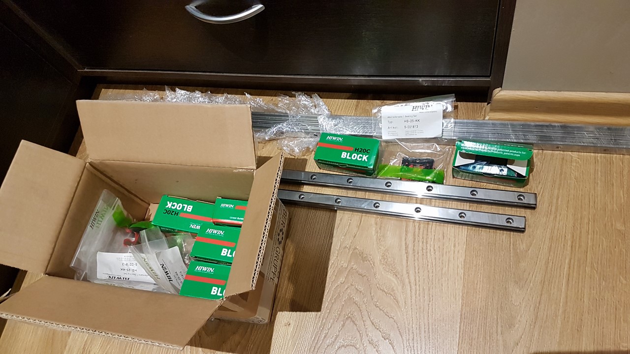

По всем осям будут профильные направляющие + каретки Hiwin 20mm (+ доп. защита на каретки от пыли). Все ШВП 2010 + Гайки тоже Hiwin. Часть уже получил, остальное придет после нового года. Недешевое удовольствие, когда заказываешь ШВП и рельсы длинной 3000мм...
20181203_170443_FORUM.jpg (21401 просмотр) <a class='original' href='./download/file.php?id=152701&mode=view' target=_blank>Загрузить оригинал (215.6 КБ)</a>
Решил в этот раз сильно не экономить, т. к. 2 года назад покупал на Z-ку ШВП 1605 через посредника, китайская... 2 ШВП гайки вернул, так как шариков не хватало, сделаны были плохо, заменили, но у меня настроение проверять - до сих пор нет. Качества там нет.
ШВП - посадки под подшипники - плохие, на винте вмятины от кулачков патрона токарного станка... А так, да - дешево...
Биение? .... его не может ни быть :))) Так давайте глянем на квалификацию дядюшки ЛЯО...

Umnik писал(а):а на чем профиль лежал?

Hugo писал(а):Вы про это?
не, я об материале, на котором фанерки кусочки лежат.
Чтоб результат был более-менее правдивым, надо бы вместо фанеры класть что-то более несжимаемое - паралельки там, кубики УСП или что-то подобное..
Плюс основание должно быть ровным (плоским), негнущимся (относительно), индикатор должен стоять на нем же.
А то можно не прогиб намерить, а качание балки, например)
Или прожимание фанерной щепки, попавшей под профиль, или еще что..
Но в данном случае мало - не много...
Hugo
Сообщения: 1171
Репутация: 303
Сообщение Hugo »
Чтоб результат был более-менее правдивым, надо бы....
Я в разных позах мерил, результат похожий.
А так, видео про сотки с ютуба...
https://www.youtube.com/watch?v=oNWc99v55U0
Из чего можно сделать вывод, что жесткость - понятие растяжимое.. оно в итоге суммируется из всех компонентов механики станка. Так можно бесконечно письками мериться, а надо стремится к оптимальному решению для данной конструкции...
https://www.youtube.com/watch?v=2iEu3WY9jhs
Помогите советом, сразу новую ШВП заказывать (биение около 5 соток)? или еще пойдет? Да и если заказывать ШВП отдельно (гайки у меня есть) подойдут ли они на новую ШВП того-же размера? читал, что их вручную пробуют и подбирают более подходящую. Есть какие мнения на этот счет?
Да, и если сделать такой вариант, ось Z через зубчатый ремень, может тогда не так это биение будет влиять на конструкцию?

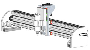

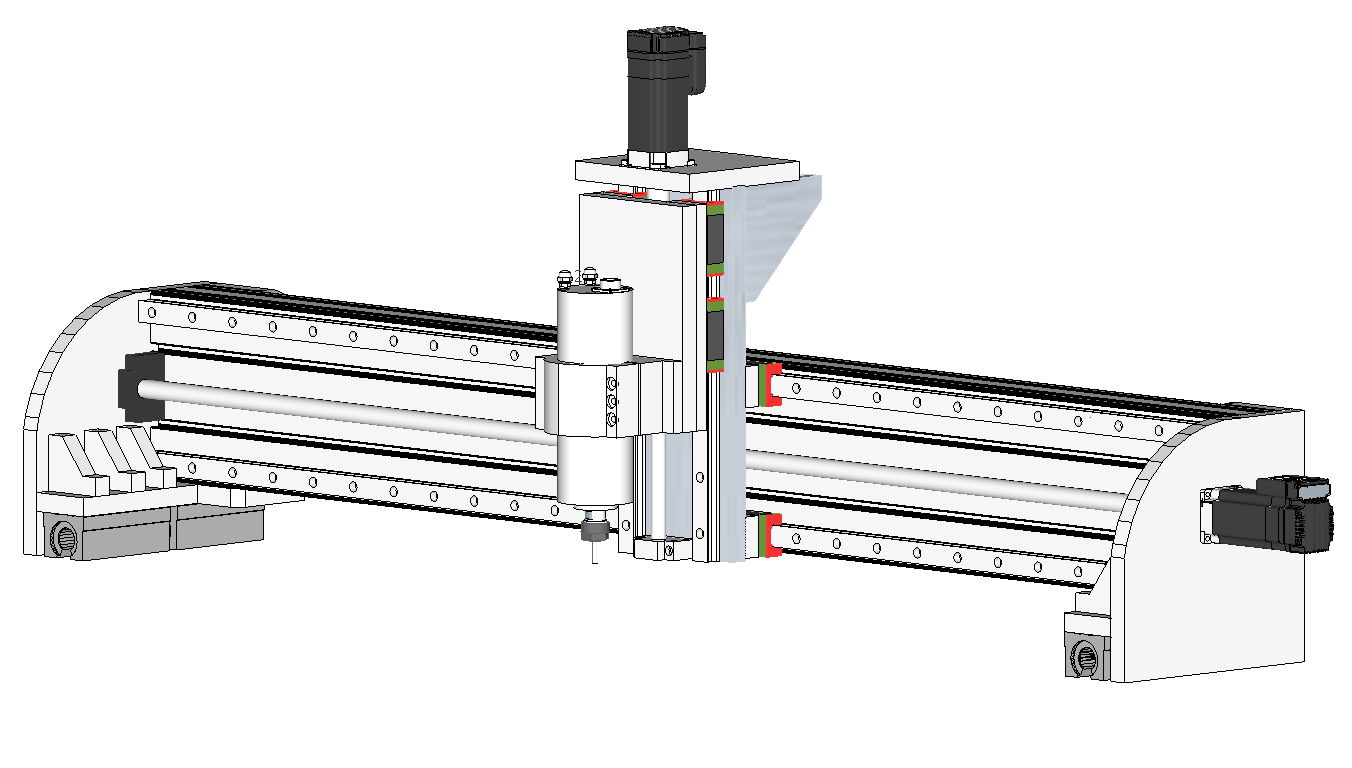

Потихоньку проектирую (черчу в Sketchup, с солидом как-то все не подружиться), так как на длинных осях (ось Y) буду ставить вращающиеся гайки швп (2010) через редукцию 1:2, приводы сервы 200w (JMC ihsv57), тут вопросов нет.
Вопрос в следующем, на ось портала (X), длина между бочинами 1600мм, если ставить ШВП 2010 и вращать приводом через кулачковую муфту - будет ли ее колбасить? или сразу туда проектировать тоже вращающуюся гайку?
и второй вопрос? Вопрос расположения ШВП по отношению к оси Z сказывается на жесткости на практике? на фото 2 варианта. Или особо не париться по этому поводу?
2018_11_27 10-03.jpg (21213 просмотров) <a class='original' href='./download/file.php?id=152916&mode=view' target=_blank>Загрузить оригинал (132.07 КБ)</a>
2018_11_27 10-08.jpg (21213 просмотров) <a class='original' href='./download/file.php?id=152918&mode=view' target=_blank>Загрузить оригинал (112.92 КБ)</a>
PS! это эскизы, ранее планировал круглые 25 рельсы на опоре + длинные каретки (на чертеже по оси y) но теперь переиграл на профильные 20мм Hiwin. Чертеж пока не переделал.
Почему спрашиваю, т.к. посмотрел видео - и задумался
https://www.youtube.com/watch?v=OL1x5hYhc6w
Что думаете по этому поводу?
