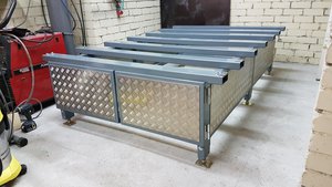

Чертежи, фото, видео станка: начинаю с нового листа, есть в наличии сварная рама из профильной трубы и швеллера прикрученная к бетонному полу. Все остальное буду переделывать.

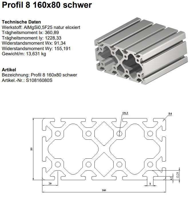

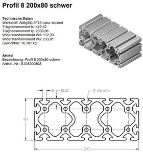

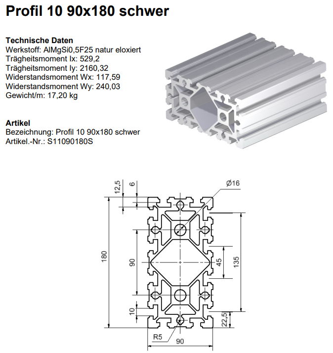

Профиль для балки портала выбирал из нескольких вариантов (мне дешевле покупать товары в Евросоюзе, тогда заказанные товары не облагаются налогом...). Длина между бочинами портала 1600мм.
Al. Profil 180_90 hard.jpg (22191 просмотр) <a class='original' href='./download/file.php?id=152695&sid=c2e1f0b438d835aa22eeea79ea34b52c&mode=view' target=_blank>Загрузить оригинал (65.48 КБ)</a>
Профиль 10 90x180 hard

AL. Profil 8 160_80 hard.jpg (22191 просмотр) <a class='original' href='./download/file.php?id=152696&sid=c2e1f0b438d835aa22eeea79ea34b52c&mode=view' target=_blank>Загрузить оригинал (67.22 КБ)</a>
Профиль 8 160x80 жесткий
Технические характеристики
Материал: AlMgSi0,5F25 анодированный
момент инерции I х: 360,89 см 4
момента инерции I у: 1228,33 см 4
момента сопротивления W х: 91.34 см
модуля Ш у: 155,191 cm³
Массы , кг / м: 13.631
Цена 72,39 Евро + НДС + доставка
AL. Profil 8 200_80 hard.jpg (22191 просмотр) <a class='original' href='./download/file.php?id=152697&sid=c2e1f0b438d835aa22eeea79ea34b52c&mode=view' target=_blank>Загрузить оригинал (75.18 КБ)</a>
Профиль 8 200x80 жесткий
Технические данные
Материал: AlMgSi0,5F25 природный анодированный
Момент инерции I x: 449,32 см 4
Момент инерции I y: 2330,06 см 4
Сопротивление момента W x: 112,33 cm³
Сопротивление момента W y: 233,01 cm³
Вес кг / м: 16,181
Цена 128,06 Евро + НДС + доставка
Остановился на последнем (2000х80мм HARD)
Пару дней назад получил. С виду довольно не плох (поверочной линейки у меня нет), качество боковых резов - норм. Очень мясистый, вес балки более 25кг, реально тяжелый, поднимать - тяжело. Замерил профиль на прогиб в центре (встал на профиль, вес 85 кг) длина профиля 1600мм, 2 опоры по краям. Могут быть погрешности, так как мерил не на поверочной плите...
Итого: прогиб профиля 1600мм длинной (вес 85кг приложенный в центре) составляет примерно 8,5 соток (0,085мм).

Hugo писал(а):рама из профильной трубы и швеллера прикрученная к бетонному полу. Все остальное буду переделывать.
швеллера бы тоже убрать ...

slavyan75 писал(а):швеллера бы тоже убрать ...
А как же 3-ья серия :))) ?
а если серьезно ...Бюджет зашкалит - боюсь. На сегодня решение - швеллер оставить!

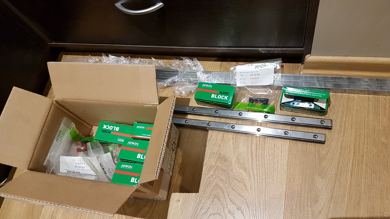

По всем осям будут профильные направляющие + каретки Hiwin 20mm (+ доп. защита на каретки от пыли). Все ШВП 2010 + Гайки тоже Hiwin. Часть уже получил, остальное придет после нового года. Недешевое удовольствие, когда заказываешь ШВП и рельсы длинной 3000мм...
20181203_170443_FORUM.jpg (22134 просмотра) <a class='original' href='./download/file.php?id=152701&sid=c2e1f0b438d835aa22eeea79ea34b52c&mode=view' target=_blank>Загрузить оригинал (215.6 КБ)</a>
Решил в этот раз сильно не экономить, т. к. 2 года назад покупал на Z-ку ШВП 1605 через посредника, китайская... 2 ШВП гайки вернул, так как шариков не хватало, сделаны были плохо, заменили, но у меня настроение проверять - до сих пор нет. Качества там нет.
ШВП - посадки под подшипники - плохие, на винте вмятины от кулачков патрона токарного станка... А так, да - дешево...
Биение? .... его не может ни быть :))) Так давайте глянем на квалификацию дядюшки ЛЯО...

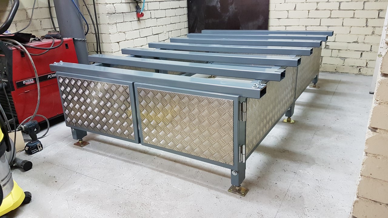

Umnik писал(а):а на чем профиль лежал?
Фанерку увидел, а под ней что?
Вы про это?
20170713_220546_FORUM.jpg (22131 просмотр) <a class='original' href='./download/file.php?id=152702&sid=c2e1f0b438d835aa22eeea79ea34b52c&mode=view' target=_blank>Загрузить оригинал (289.08 КБ)</a>

Круто :good: за зажим гаек в тиски - отдельный респект :good:
https://www.youtube.com/watch?v=2iEu3WY9jhs
Помогите советом, сразу новую ШВП заказывать (биение около 5 соток)? или еще пойдет? Да и если заказывать ШВП отдельно (гайки у меня есть) подойдут ли они на новую ШВП того-же размера? читал, что их вручную пробуют и подбирают более подходящую. Есть какие мнения на этот счет?
Да, и если сделать такой вариант, ось Z через зубчатый ремень, может тогда не так это биение будет влиять на конструкцию?

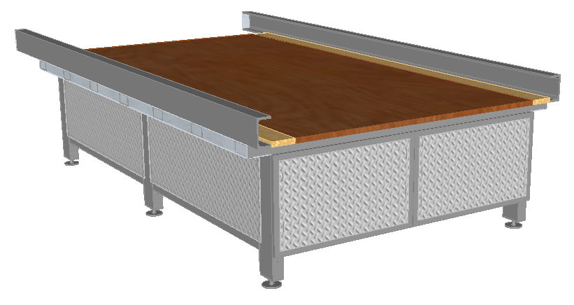

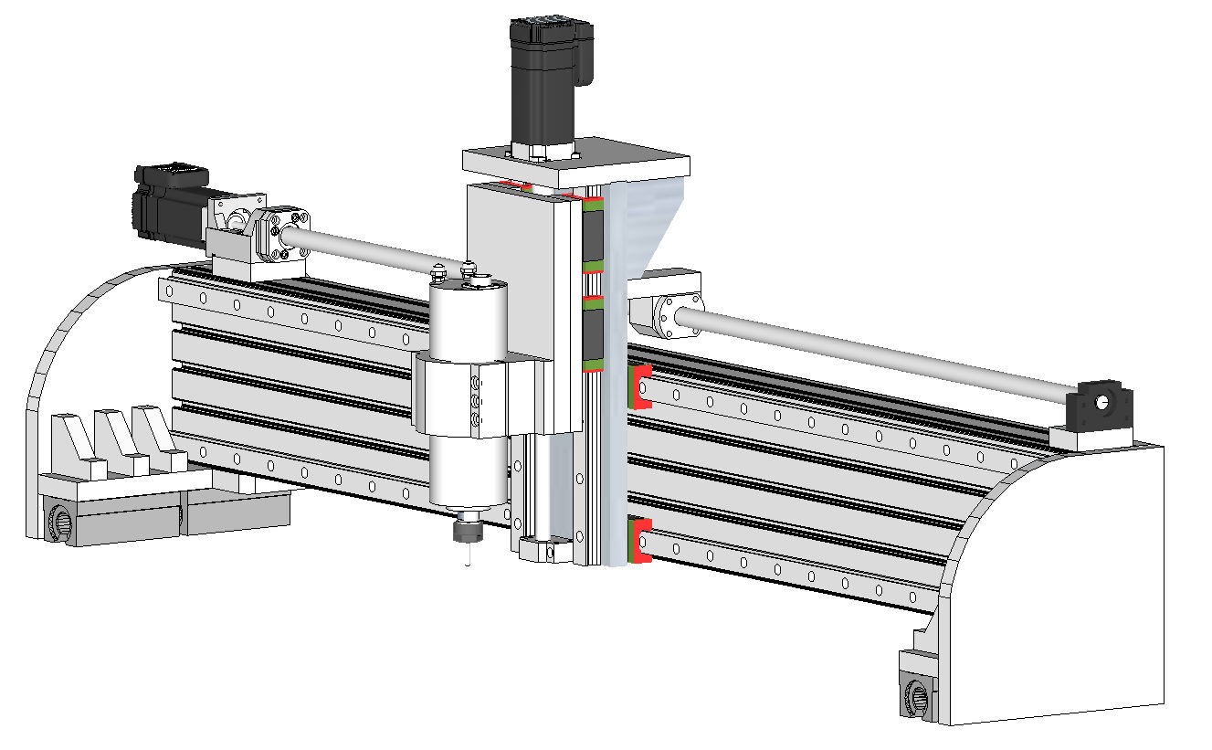

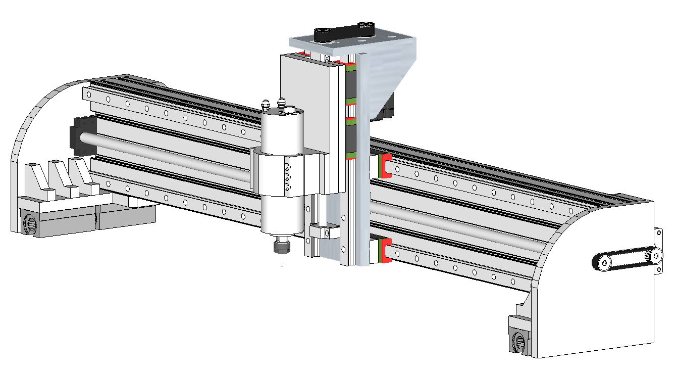

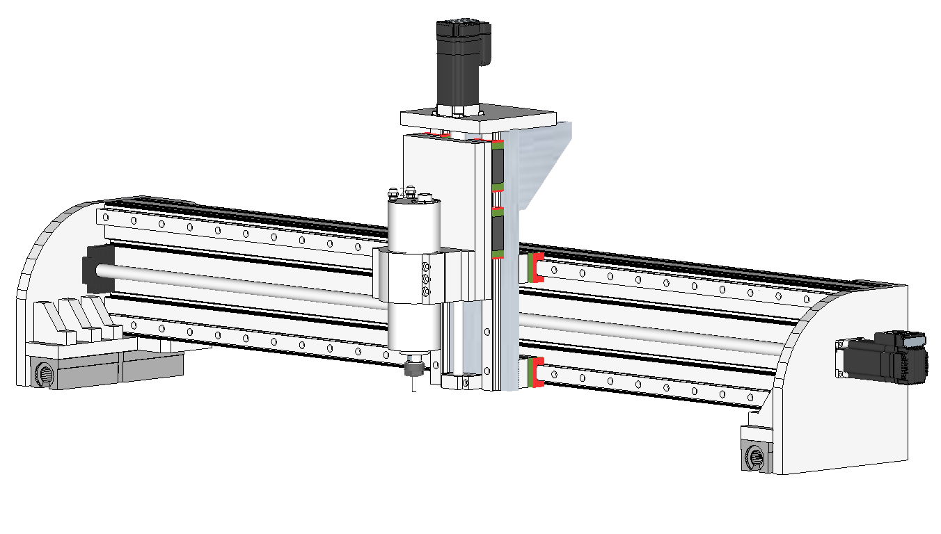

Потихоньку проектирую (черчу в Sketchup, с солидом как-то все не подружиться), так как на длинных осях (ось Y) буду ставить вращающиеся гайки швп (2010) через редукцию 1:2, приводы сервы 200w (JMC ihsv57), тут вопросов нет.
Вопрос в следующем, на ось портала (X), длина между бочинами 1600мм, если ставить ШВП 2010 и вращать приводом через кулачковую муфту - будет ли ее колбасить? или сразу туда проектировать тоже вращающуюся гайку?
и второй вопрос? Вопрос расположения ШВП по отношению к оси Z сказывается на жесткости на практике? на фото 2 варианта. Или особо не париться по этому поводу?
2018_11_27 10-03.jpg (21946 просмотров) <a class='original' href='./download/file.php?id=152916&sid=c2e1f0b438d835aa22eeea79ea34b52c&mode=view' target=_blank>Загрузить оригинал (132.07 КБ)</a>
2018_11_27 10-08.jpg (21946 просмотров) <a class='original' href='./download/file.php?id=152918&sid=c2e1f0b438d835aa22eeea79ea34b52c&mode=view' target=_blank>Загрузить оригинал (112.92 КБ)</a>
PS! это эскизы, ранее планировал круглые 25 рельсы на опоре + длинные каретки (на чертеже по оси y) но теперь переиграл на профильные 20мм Hiwin. Чертеж пока не переделал.
Почему спрашиваю, т.к. посмотрел видео - и задумался
https://www.youtube.com/watch?v=OL1x5hYhc6w
Что думаете по этому поводу?
