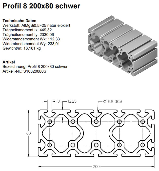

Профиль для балки портала выбирал из нескольких вариантов (мне дешевле покупать товары в Евросоюзе, тогда заказанные товары не облагаются налогом...). Длина между бочинами портала 1600мм.

AL. Profil 8 200_80 hard.jpg (22181 просмотр) <a class='original' href='./download/file.php?id=152697&sid=91f91eb19e109a42c76906fb684159be&mode=view' target=_blank>Загрузить оригинал (75.18 КБ)</a>
Профиль 8 200x80 жесткий
Технические данные
Материал: AlMgSi0,5F25 природный анодированный
Момент инерции I x: 449,32 см 4
Момент инерции I y: 2330,06 см 4
Сопротивление момента W x: 112,33 cm³
Сопротивление момента W y: 233,01 cm³
Вес кг / м: 16,181
Цена 128,06 Евро + НДС + доставка
Остановился на последнем (2000х80мм HARD)
Пару дней назад получил. С виду довольно не плох (поверочной линейки у меня нет), качество боковых резов - норм. Очень мясистый, вес балки более 25кг, реально тяжелый, поднимать - тяжело. Замерил профиль на прогиб в центре (встал на профиль, вес 85 кг) длина профиля 1600мм, 2 опоры по краям. Могут быть погрешности, так как мерил не на поверочной плите...
Итого: прогиб профиля 1600мм длинной (вес 85кг приложенный в центре) составляет примерно 8,5 соток (0,085мм).

по видео мне сложно судить о прогибе, 85кг на 1800мм составляет сколько прогиб 10 ед?
вот пример калькулятор https://prostobuild.ru/onlainraschet/14 ... rogib.html показывает что примерно такая балка даёт 0,35мм прогиба (если верно всё ввёл) а двутавра 0,01мм но 1800мм при нагрузке 85кг
Hugo
Сообщения: 1171
Репутация: 303
Re: Переделка фрезера по дереву (рабочее поле 2500х1250мм)
Сообщение Hugo »
Shaitan163Rus писал(а):вот пример калькулятор https://prostobuild.ru/onlainraschet/14 ... rogib.html показывает что примерно такая балка даёт 0,35мм прогиба (если верно всё ввёл) а двутавра 0,01мм но 1800мм при нагрузке 85кг
Не знаю, что вы там вводили... Я вам по факту все показал на индикаторе часового типа на примере профиля, который купил. 8,5 соток на куске длинной 1,6м при нагрузке 85 кг.

Hugo писал(а):прогиб профиля 1600мм длинной (вес 85кг приложенный в центре) составляет примерно 8,5 соток (0,085мм).
а на чем профиль лежал?
Фанерку увидел, а под ней что?

Umnik писал(а):а на чем профиль лежал?
Вы про это?
20170713_220546_FORUM.jpg (22121 просмотр) <a class='original' href='./download/file.php?id=152702&sid=91f91eb19e109a42c76906fb684159be&mode=view' target=_blank>Загрузить оригинал (289.08 КБ)</a>

Hugo писал(а):Вы про это?
не, я об материале, на котором фанерки кусочки лежат.
Чтоб результат был более-менее правдивым, надо бы вместо фанеры класть что-то более несжимаемое - паралельки там, кубики УСП или что-то подобное..
Плюс основание должно быть ровным (плоским), негнущимся (относительно), индикатор должен стоять на нем же.
А то можно не прогиб намерить, а качание балки, например)
Или прожимание фанерной щепки, попавшей под профиль, или еще что..
Но в данном случае мало - не много...

Чтоб результат был более-менее правдивым, надо бы....
Я в разных позах мерил, результат похожий.
А так, видео про сотки с ютуба...
https://www.youtube.com/watch?v=oNWc99v55U0
Из чего можно сделать вывод, что жесткость - понятие растяжимое.. оно в итоге суммируется из всех компонентов механики станка. Так можно бесконечно письками мериться, а надо стремится к оптимальному решению для данной конструкции...
