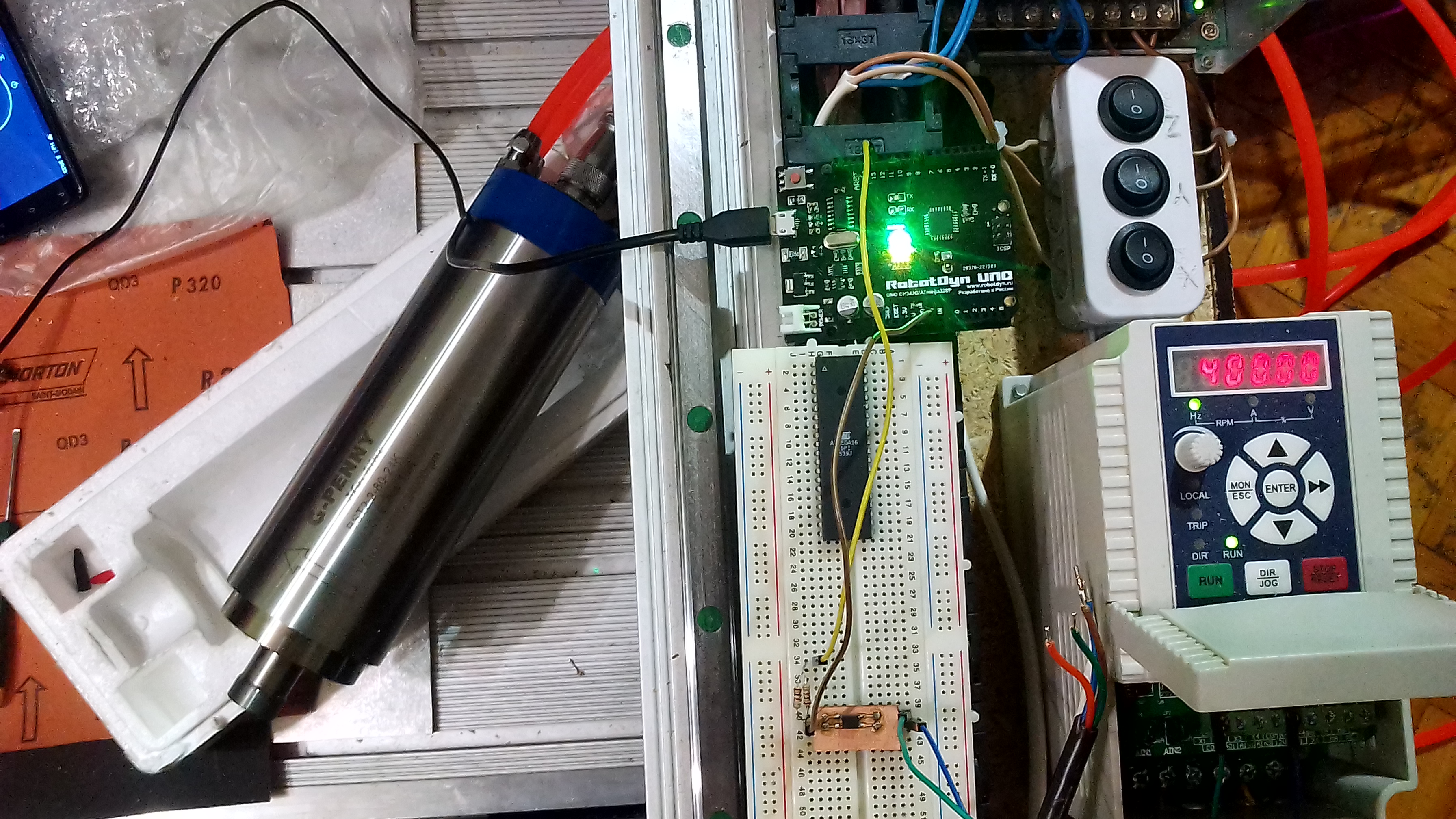

Покупал полгода назад.. сразу не проверил.. :idiot: Захотел люминь пыльнуть.. 800Вт стало жалко насиловать..
Поэтому расчехлил шпиндель с частотником, проверил настройки и собрал для проверки и обкатки "времянку".
Обкатывал по рекомендациям SKF.... для автоматизации взял ардуину и стандарный пример мигания светодиодом, изменил временные параметры и дополнив оптроном 817м + резистор пустил процесс:
* п 1.1, п1.2 выполнялись без подключенной СО, шпиндель расположен горизонтально, посторонние звуки отсутствуют. Шпиндель нагрелся примерно до 40 градусов..
*п1.3 выполнил с подключенной СО, шпиндель так-же расположен горизонтально.. по завершению процесса - шпиндель холодный.

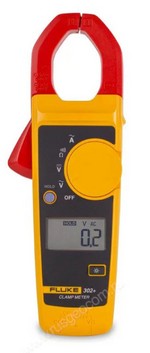

iMaks-RS писал(а):Афтаев пишет, что после сборки на 100Гц потребления 1.8А, после обкатки - 0,6А.. Но у меня ток потребления не падает, более того - при работе от 1.5кВт частотника ток потребления 1.5А.. при 2.2кВт - 2.3А... При этом, если снизить частоту до 50Гц, то от ПЧ 1.5кВт - ток 1.4А, а ПЧ 2.2кВт - 3.1А.. Честно говоря - в дебри настроек не залазил далеко.. может режим какой-то особый включен на 2.2кВт ПЧ..
Про ток. Что показывают частотники в качестве тока шпинделя - это не знают, наверно, даже сами производители. При этом частотники разных марок могут на одном шпинделе при одинаковых режимах показывать токи, отличающиеся в разы.
Поддержу!
Могут показывать в своих попугаях.
Лучше и проще через ваттметр включить частотник в сеть.
Накрайняк в разрыв нулевого провода воткнуть шунт и мерять по нему.
Поиграй с частотой шим.
(Несущая частота у некоторых призводителей завется).

Во вторичной цепи померять ток что шунтом что клещами проблемма. Т.к. есть высокочастотная составляющая.
Посему режем ноль и меряем)))
Клещи измеряют большие токи более менее сносно. Маленкие до 1ампера ооочень неточно.

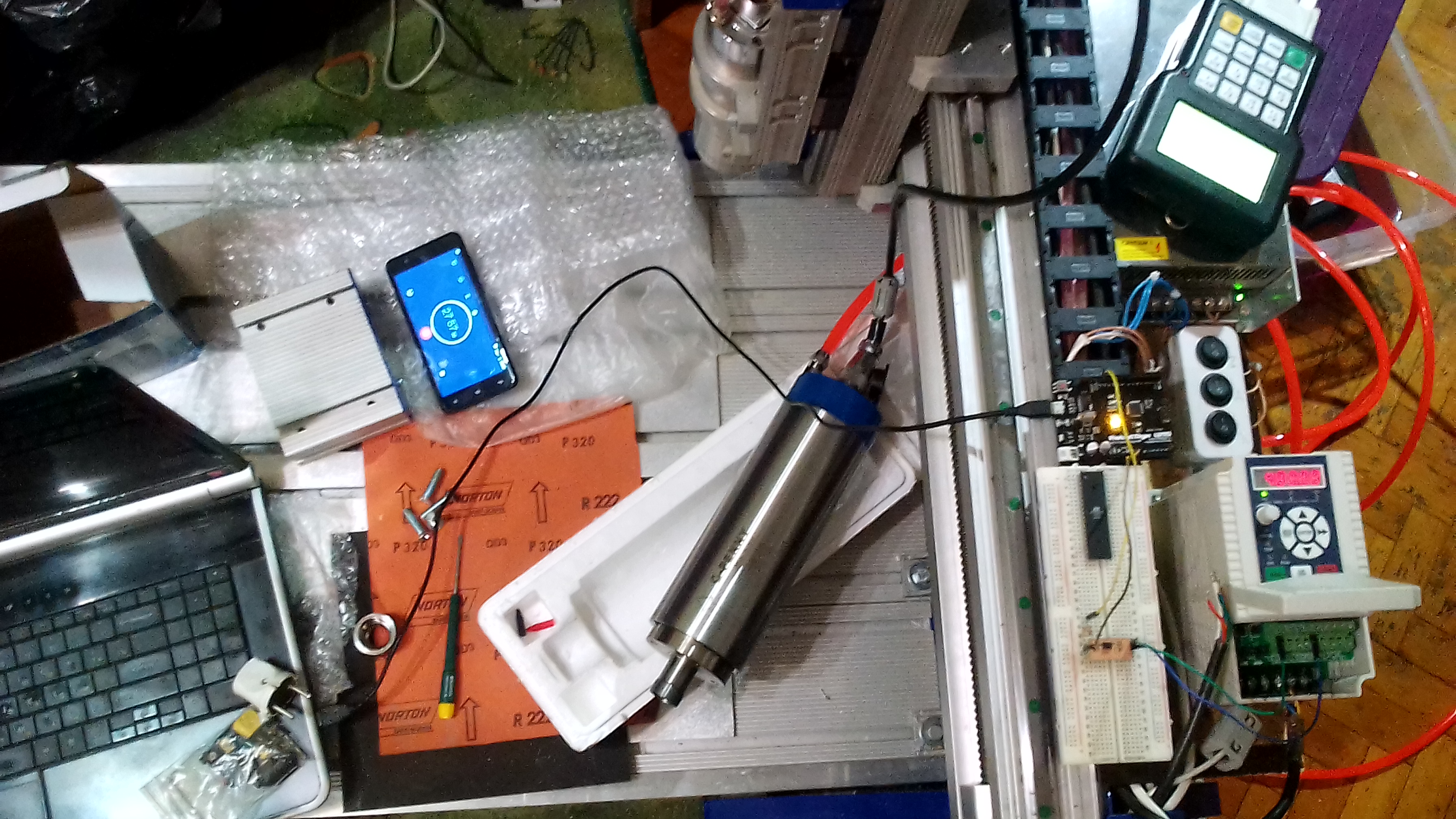

Процесс первичной обкатки по рекомендациям был автоматизирован с помощью ардуины и стандартного скетча из примера - blink. Изменил только тайм-ауты
1_arduino_test.jpg (4117 просмотров) <a class='original' href='./download/file.php?id=147822&mode=view' target=_blank>Загрузить оригинал (2.79 МБ)</a>
Общий вид этого безобразия
2_common_view.jpg (4117 просмотров) <a class='original' href='./download/file.php?id=147823&mode=view' target=_blank>Загрузить оригинал (2.72 МБ)</a>
питал ардуину от ноутбука.. для гальванической развязки.. мало-ли..

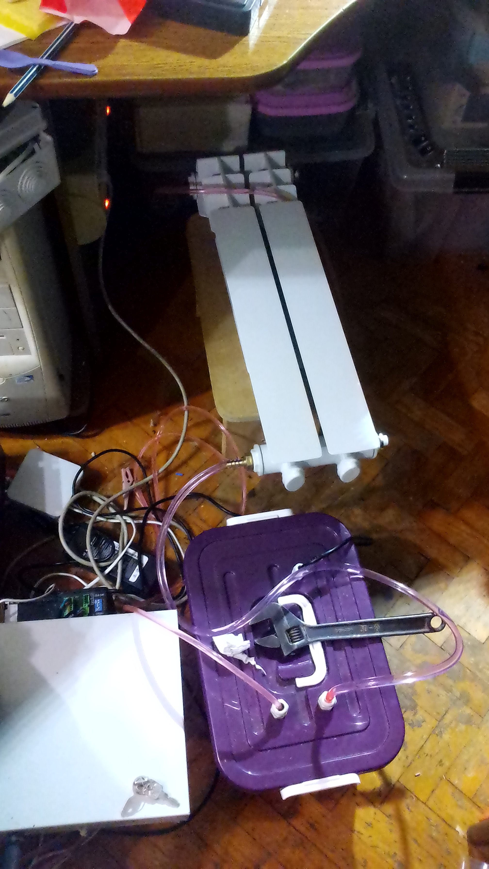

Сегодня шпиндель работал около 7 часов.. с перерывом на модернизацию системы охлаждения :freak:
3_passive_coolant_action.jpg (4117 просмотров) <a class='original' href='./download/file.php?id=147824&mode=view' target=_blank>Загрузить оригинал (2.18 МБ)</a>
Причина проста.. на 400Гц в принципе не грелся особо.. выставил 300Гц.. и особо перестал провериять темературу.. оказалось что на этой частоте шпиндель начал греться.. :attention: я этот момент "прощёлкал семечки".... и минут через 40, когда решил проверить температуру.. чуток испугался.. нагрев шпинделя с низу был в районе 45 градусов.. жижа ещё горячей.. аж корыто запотело.. Морочиться с поиском на авторынке или алиэкспресс.. желания не было.. решил сделать пассивную систему.. Конечно.. хотелось купить 4 секции чёрного цвета.. практически анодированный.. типа "элитный".. но отвалить на него 4к руб как-то желание не было.. на крайний случай - система расширяемая.. если не будет хватать - можно поставить кулера.. если опять.. то две "бочки"+ ещё одна двойная секция.. и вуа-ля.. 4 секции.. если правильно помню.. рассеиваемая мощность одной секции - 580Вт. После "модинга" шпинедь гонял ещё пару часов на разных режимах, потом выставил 300Гц и оставил на час примерно.. Нагрел он таки "жижу".. но не сильно.. примерно до температуры тела..

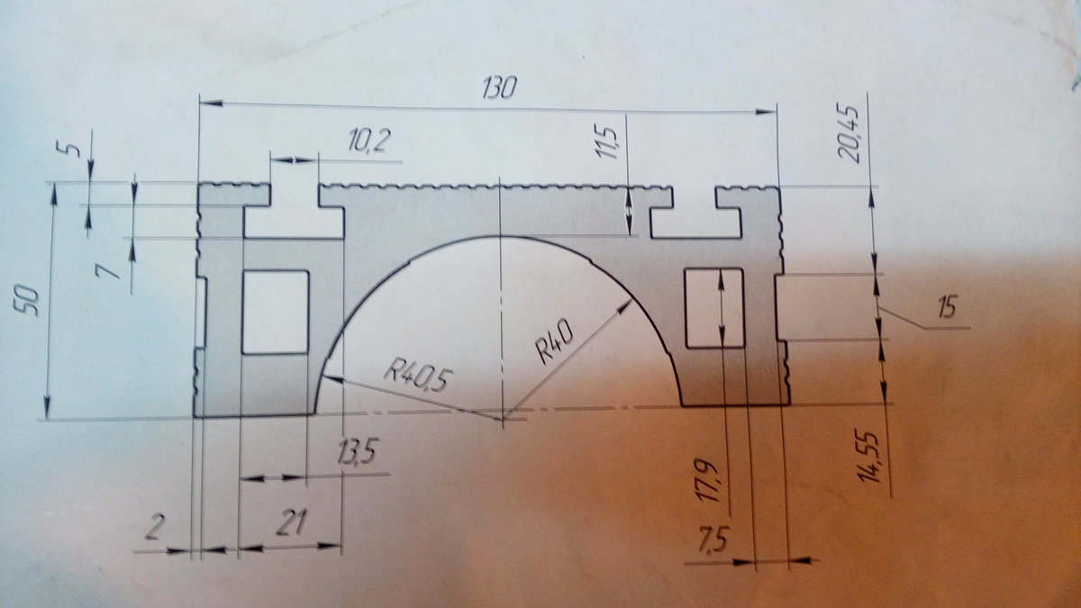

iMaks-RS писал(а):На штатное место.. на Z..
Не удивлюсь, если окажется, что из-за слоя краски на задней крышке при прижиме шпинделя хомутом его изогнуло дугой вдоль оси... Попробуй ославить крепление или вообще снять шпиндель...

iMaks-RS писал(а):На счёт изгиба - сомневаюсь.. в профиле есть выстпупы по 0.5мм: http://www.cnc-club.ru/forum/download/f ... &mode=view
Блин... когда же будите всё читать... :) Эти выступы ни о чём - они ж по всей длине профиля идут...

ок, зафиксирую шпиндель просто выше, что-бы краска была за краем профиял.. всё равно в таком положении при максимальном ходе Z в низ, шпиндель почти упирается в жертвенник.. Наверное надо было изначально так фиксировать.. но как знать.. как знать..

как его круьить, вертикально или горизонтально - без разницы. то, что он возможно деформируется креплением - это не шутка а довольно частое явление. так что вариант в свободном виде разогнать и выключить питание. и слушать. он должен еле шелестеть и никаких плсторонних звуков быть не должно. в раме он может резонировать. на мягкой подушечке нет.
