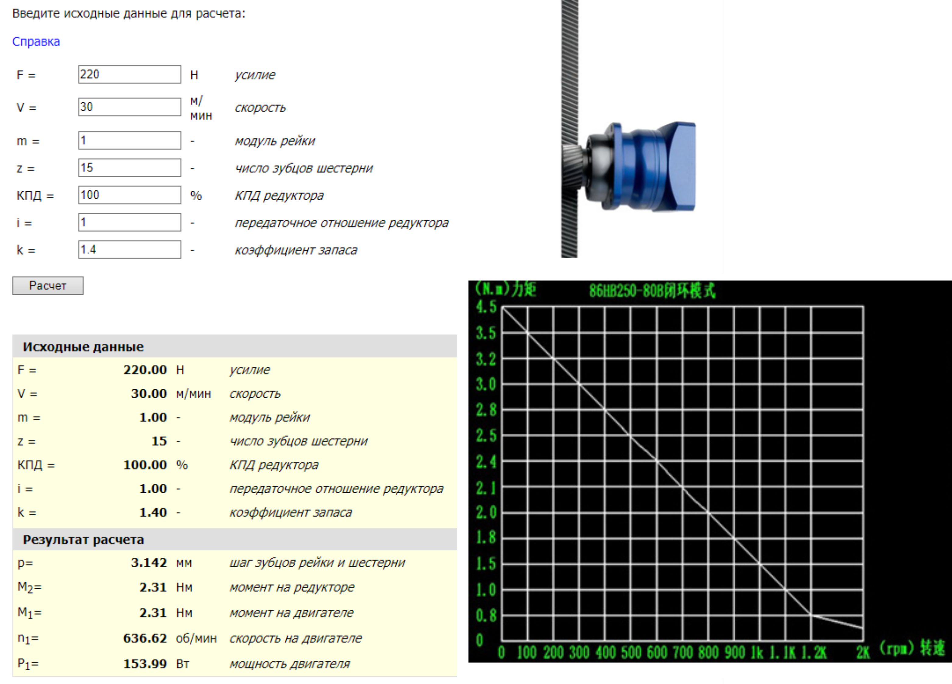

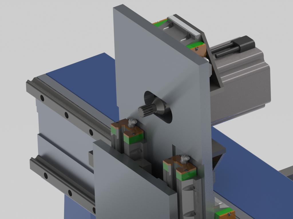

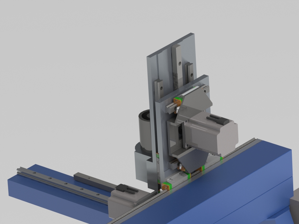

Так вот! По оси Z думаю поставить тоже рейку. Выглядеть примерно будет так (во вложении)
То есть рельсы и рейка крепятся к подвижной части оси Z.
Прижим к рейке (подчерпнул с данного форума) каретки на рельсе и пружинами.

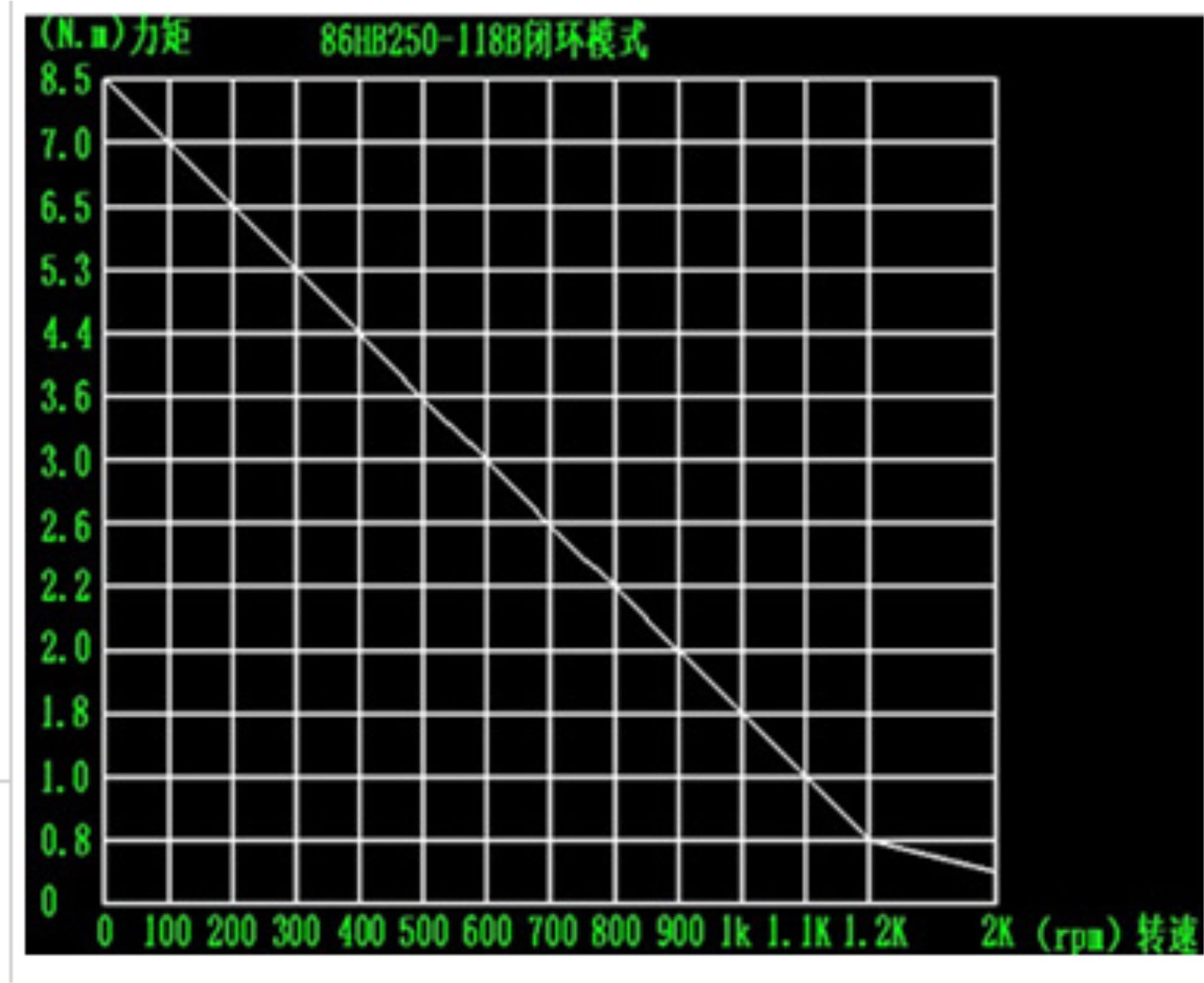

Вот еще и расчет примерный усилия на двигателе + график данного двигателя с драйвером.
1 .Скажите - все более менее верно? Или я где просчитался?
(двигатели с драйверами 2 шт - 8,5 n*m уже заказал, а вот на счет двух других что то сомневаюсь!
запас взял 40%) боюсь что если поставить 8,5N*m, будет тяжелее и более энертнее. Так?
Величину ускорений брал 2500 мм/с2, а скорость 30000мм/мин

Еще думаю что возможно по оси портала Х и Z - лишнее 20 рельсы?
Может 15-х хватит для работ по дереву, фанере, оргстеклу и пенопласту?

Довольно странное решение, рейки практически не имеют плюсов. Их ставят по большей степени по крайней необходимости (размеры там или скорость нужна). Рейка на Z какие плюсы дает?

Тормоз придется делать для Z,иначе падать будет при выключении.
Без редукторов реечный привод не лучший вариант, долго моторы не проживут.

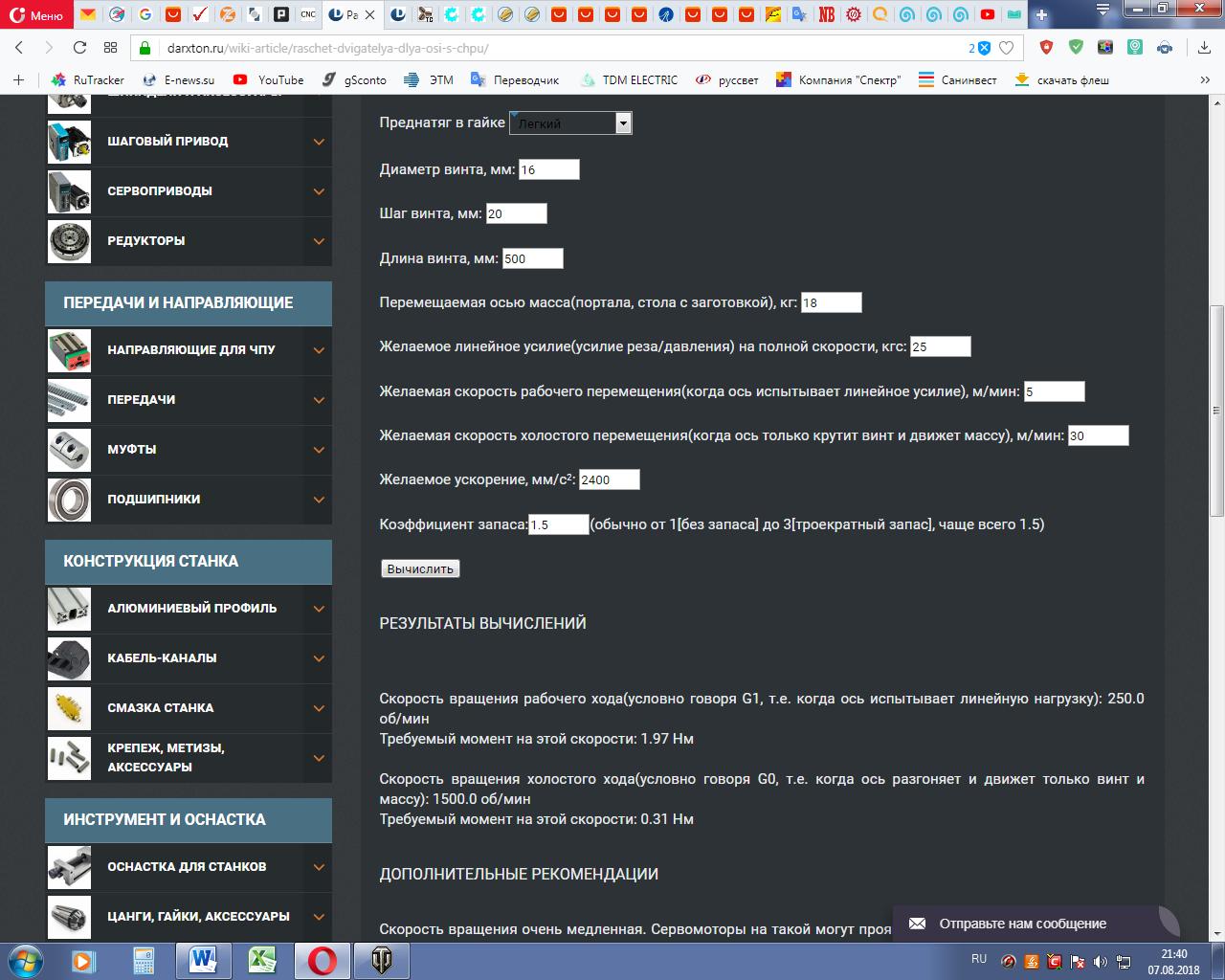

Re: рейка по оси Z ..и еще вопросы
Сообщение Василий Владимирович »
примерно так?
(калькулятором воспользовался отсюда - https://darxton.ru/wiki-article/raschet ... si-s-chpu/
Практически получаю требуемое. Но ка поведут себя моторы и механика?
Под калькулятором появляются рекомендации:
Скорость вращения очень медленная. Сервомоторы на такой могут проявлять рыскание, а шаговые впадать в резонанс. Наилучший результат дадут гибридные шаговые сервоприводы или PMSM сервомоторы с редукцией от 5:1 и выше. Можно также рассмотреть уменьшение шага винта.
Уменьшение шага винта не выход, растут скорости вращения. ШД этого не получить.

Хорошо. Попытаюсь посчитать с редукторами. Понимаю что при этом момент необходимый на двигателе падает, растут обороты. Грубо можно считать что за пределы 1000-1200 об выходить нет смысла.
Модуль рейки 1 если использовать по оси Y и Х - это не "хлипко"?

30м/мин это в каком режиме ? Калькулятор скорости ШД

При холостом ходе 30м/мин. Правильнее конечно было бы говорить об ускорениях по оси Z, а не о скорости. Так как на 400 мм рельсах 30 все равно не развить.

Василий Владимирович писал(а):Можно также рассмотреть уменьшение шага винта.
А где вы винт 16х20 возьмете? И да, 30 м/мин на вертикальной оси это если вы собираетесь делать секс-машину с чпу для экстремальных дам... Реально вполне хватит 5 м/мин.

Да и не получится сделать большое ускорение , Прижим к рейке пружинами.
