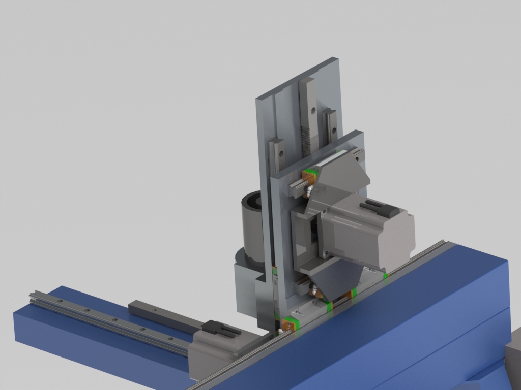

Здравствуйте
Вот начинаю создавать фрезерный станок по дереву, пластикам и полистиролу.
размеры поля 2000х1300х150мм , что будет точно - пока не решил. Возможно шире и длиннее.
Вес портала около 80 кг, сборки на оси Х -около 40 кг, и сборки на оси Z - около 15 кг.
По всем осям перемещение по направляющим HSAC, каретки HSAC GHW20CC.
зубчатые рейки с модулем 1. Шестерни 15 зубов.
Без редукторов!
Двигатели планирую следующие:
- 2 шт по оси Y - HB860H + 86HB250-118BJ момент 8.5N*m
https://item.taobao.com/item.htm?id=37728994783 - тут подробнее ( но на китайском)
- 1 шт по оси Х - HB860H + 86HB250-80B момент 4.5N
- 1 шт по оси Z - HB860H + 86HB250-80B момент 4.5N
Так вот! По оси Z думаю поставить тоже рейку. Выглядеть примерно будет так (во вложении)
То есть рельсы и рейка крепятся к подвижной части оси Z.
Прижим к рейке (подчерпнул с данного форума) каретки на рельсе и пружинами.
Вот еще и расчет примерный усилия на двигателе + график данного двигателя с драйвером.
1 .Скажите - все более менее верно? Или я где просчитался?
(двигатели с драйверами 2 шт - 8,5 n*m уже заказал, а вот на счет двух других что то сомневаюсь!
запас взял 40%) боюсь что если поставить 8,5N*m, будет тяжелее и более энертнее. Так?
Величину ускорений брал 2500 мм/с2, а скорость 30000мм/мин
2. Как считаете, плита крепления шпинделя Д16Т - 16мм достаточная будет, при условии что на ней прикреплены две рельсы и рейка, или желательно с торцов усилить полосами, чтобы получился типа швеллер?

Еще думаю что возможно по оси портала Х и Z - лишнее 20 рельсы?
Может 15-х хватит для работ по дереву, фанере, оргстеклу и пенопласту?
И вообще кто нибудь имел дело с Тайваньскими рельсами HSAC?
Просто когда дело доходит до "китайских киловатт.." к примеру, то понимаешь, что надо брать с запасом неким.
Что скажете?

Довольно странное решение, рейки практически не имеют плюсов. Их ставят по большей степени по крайней необходимости (размеры там или скорость нужна). Рейка на Z какие плюсы дает?

скорость нужна. Точность большая не нужна.
Если рейки практически не имеют, тогда почему их ставят вообще?
Разве привод на рейке не быстрее? И инерции меньше чем у швп. Шумнее - это да. Менее точны - это да.
Но так разве не проще? Плюс центр тяжести ниже.
Считаете не стоит?

Тормоз придется делать для Z,иначе падать будет при выключении.
Без редукторов реечный привод не лучший вариант, долго моторы не проживут.

Лодочник писал(а):Тормоз придется делать для Z,иначе падать будет при выключении.
О том что падать будет я не подумал :thinking:
С редуктором значит. Ради того чтобы снизить удары по валу мотора?
Но вот сколько я не считаю, получается с редуктором ШД вообще медлителен.
Думал о защите двигателя. Вариант переходника с подшипником+вал+обойма между мотором и шестерней это нормально?

Движки гробятся без редуктора, не важно на какой оси стоит такой привод.
30м/мин можно на шаговых получить. Надо подбирать рейку, шестерню и редуктор. Из расчета, что мотор до 1000об/мин крутится будет. При хороших драйверах, моторах и БП можно крутить и до 1500об/мин.
Кроме этого, механика станка должна быть как можно идеальной - никаких подклиниваний быть не должно, иначе высоких скоростей на шаговиках не получить.
На мелком ускорения 2000мм/с², на большом 5000мм/с².

30 м/мин на длинных осях нужны чтобы минимизировать время холостых перегонов на расстоянии 3 метров.
Сколько этих перегонов на оси Z будет? 100 мм? 150? Однозначно не нужна высокая скорость. Ускорения да. Скорость - точно нет. Если это фрезерный станок.

Darxton писал(а):30 м/мин на длинных осях нужны чтобы минимизировать время холостых перегонов на расстоянии 3 метров.
Да и не получится сделать большое ускорение , Прижим к рейке пружинами.
