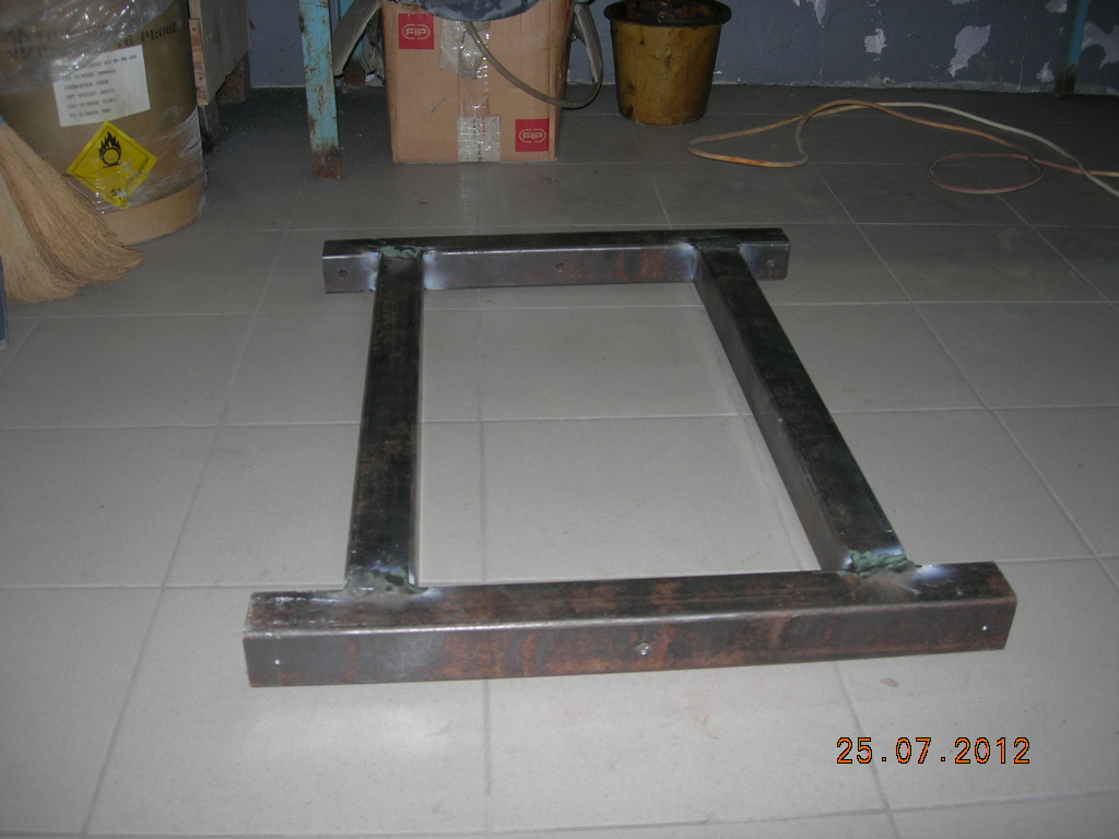

станина (6757 просмотров) <a class='original' href='./download/file.php?id=7131&mode=view' target=_blank>Загрузить оригинал (313.97 КБ)</a>
станина

далее я пересмотрел размеры станка и материал станины,вот что получилось
DSCN7550.JPG (6755 просмотров) <a class='original' href='./download/file.php?id=7135&mode=view' target=_blank>Загрузить оригинал (215.26 КБ)</a>
DSCN7551.JPG (6755 просмотров) <a class='original' href='./download/file.php?id=7136&mode=view' target=_blank>Загрузить оригинал (314.61 КБ)</a>
DSCN7554.JPG (6755 просмотров) <a class='original' href='./download/file.php?id=7137&mode=view' target=_blank>Загрузить оригинал (281.54 КБ)</a>
DSCN7577.JPG (6755 просмотров) <a class='original' href='./download/file.php?id=7138&mode=view' target=_blank>Загрузить оригинал (254.33 КБ)</a>

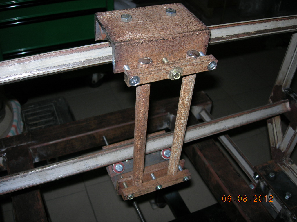

сделал регулировку кареток и нижнюю перемычку портала

сегодня делал ось У,направляющие по Z будут другие,просто под рукой ничего более подходящего чем кругляк ф16 небыло :cry:

DSCN7608.JPG (6655 просмотров) <a class='original' href='./download/file.php?id=7262&mode=view' target=_blank>Загрузить оригинал (256.7 КБ)</a>
DSCN7609.JPG (6655 просмотров) <a class='original' href='./download/file.php?id=7263&mode=view' target=_blank>Загрузить оригинал (265.62 КБ)</a>
DSCN7610.JPG (6655 просмотров) <a class='original' href='./download/file.php?id=7264&mode=view' target=_blank>Загрузить оригинал (237.37 КБ)</a>
DSCN7611.JPG (6655 просмотров) <a class='original' href='./download/file.php?id=7265&mode=view' target=_blank>Загрузить оригинал (241.58 КБ)</a>
Re: строю станок из металлопрофиля
По Y каретки (или хотя бы нижнюю каретку) лучше сделай с 8 подшипниками, а не с 4-мя, чтобы профиль был зажат с двух сторон (как на Х). Иначе очень быстро начнет люфтить. Попробуй зафиксируй нижний край, и толкни верхний, скорее всего он уйдет на пару мм. А на фрезе пара мм это много!

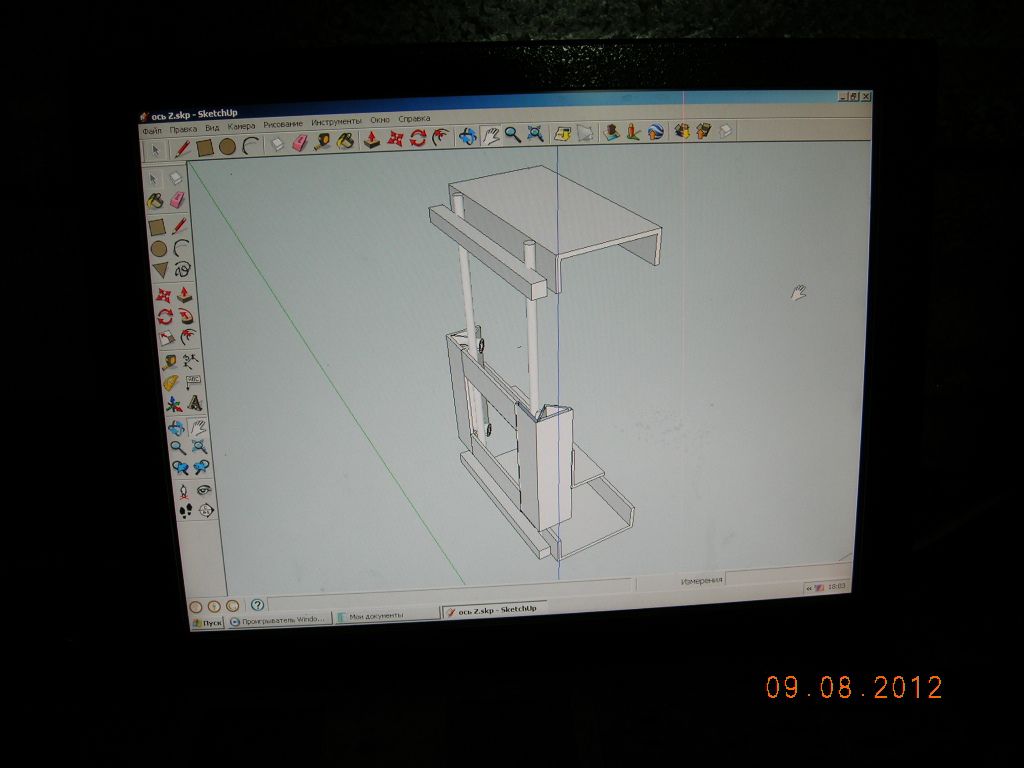

вот решил смоделировать ось Z,сильно не пинать,первый раз в жизне 3D графикой занялся :wtf:
DSCN7629.JPG (6622 просмотра) <a class='original' href='./download/file.php?id=7327&mode=view' target=_blank>Загрузить оригинал (252.36 КБ)</a>
DSCN7630.JPG (6622 просмотра) <a class='original' href='./download/file.php?id=7328&mode=view' target=_blank>Загрузить оригинал (220.29 КБ)</a>
DSCN7631.JPG (6622 просмотра) <a class='original' href='./download/file.php?id=7329&mode=view' target=_blank>Загрузить оригинал (277.55 КБ)</a>
DSCN7633.JPG (6622 просмотра) <a class='original' href='./download/file.php?id=7330&mode=view' target=_blank>Загрузить оригинал (225.51 КБ)</a>
