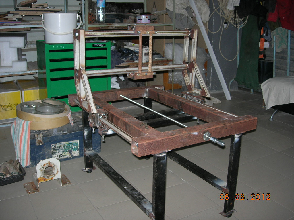

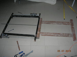

Решился на постройку станка из металлопрофиля,идея не нова,но для первого станка думаю это самый бюджетный вариант.

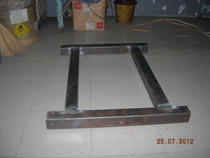

Есть фото и видео,сейчас буду стараться выложить

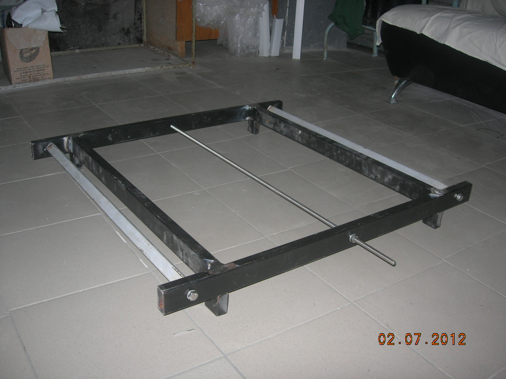

станина (6790 просмотров) <a class='original' href='./download/file.php?id=7131&mode=view' target=_blank>Загрузить оригинал (313.97 КБ)</a>
станина

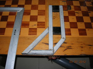

изготовление стойки портала (6790 просмотров) <a class='original' href='./download/file.php?id=7132&mode=view' target=_blank>Загрузить оригинал (258.35 КБ)</a>

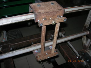

каретка (6790 просмотров) <a class='original' href='./download/file.php?id=7133&mode=view' target=_blank>Загрузить оригинал (269.12 КБ)</a>
каретка

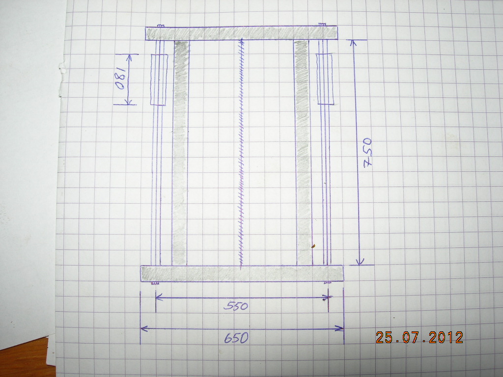

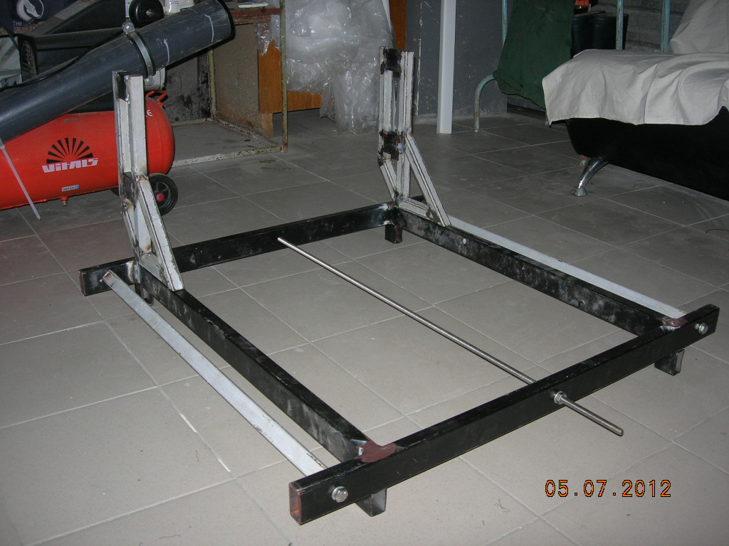

далее я пересмотрел размеры станка и материал станины,вот что получилось
DSCN7550.JPG (6788 просмотров) <a class='original' href='./download/file.php?id=7135&mode=view' target=_blank>Загрузить оригинал (215.26 КБ)</a>
DSCN7551.JPG (6788 просмотров) <a class='original' href='./download/file.php?id=7136&mode=view' target=_blank>Загрузить оригинал (314.61 КБ)</a>
DSCN7554.JPG (6788 просмотров) <a class='original' href='./download/file.php?id=7137&mode=view' target=_blank>Загрузить оригинал (281.54 КБ)</a>
DSCN7577.JPG (6788 просмотров) <a class='original' href='./download/file.php?id=7138&mode=view' target=_blank>Загрузить оригинал (254.33 КБ)</a>

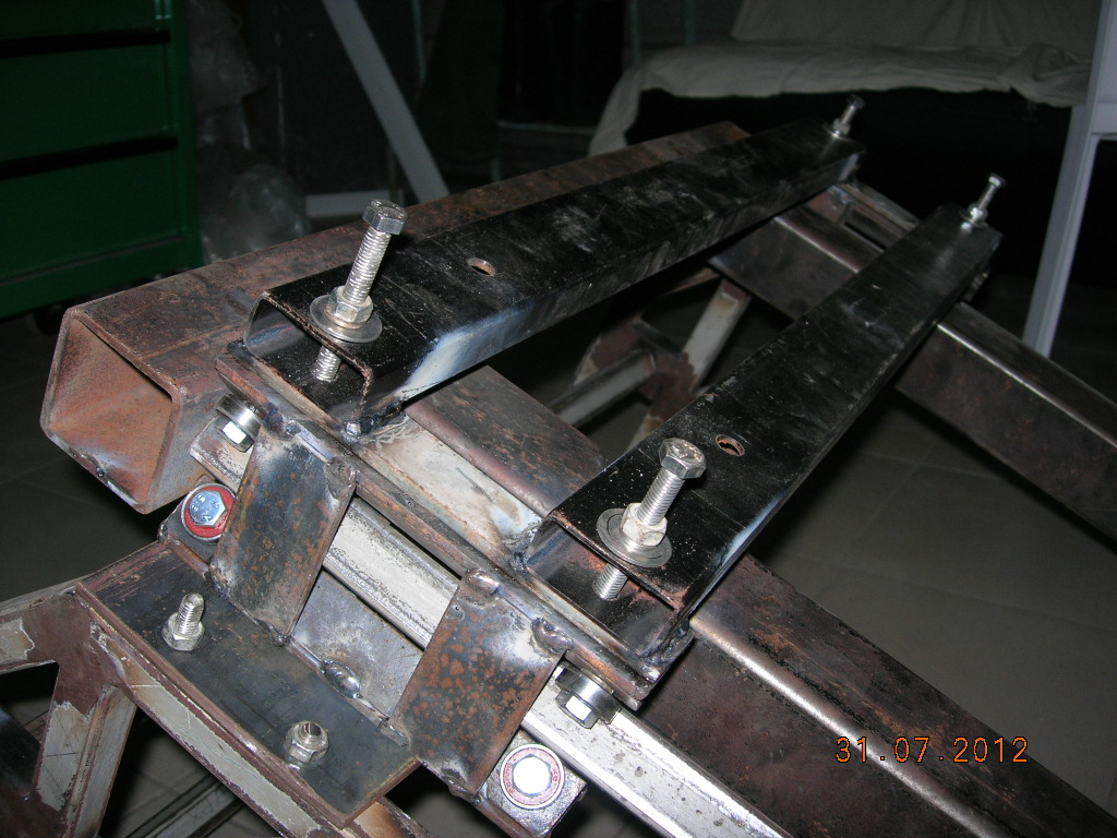

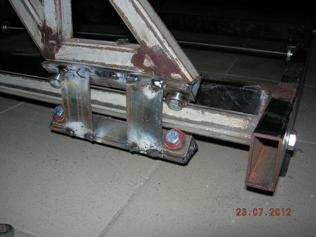

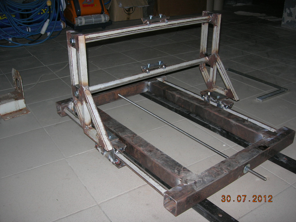

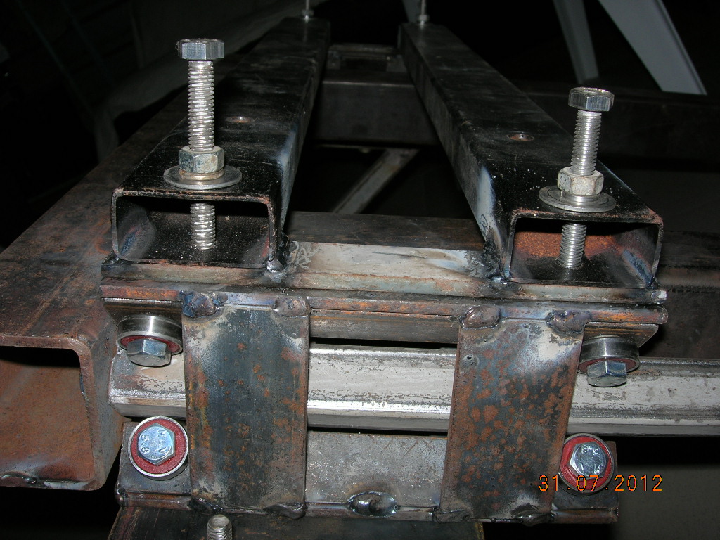

сделал регулировку кареток и нижнюю перемычку портала
DSCN7589.JPG (6788 просмотров) <a class='original' href='./download/file.php?id=7139&mode=view' target=_blank>Загрузить оригинал (265.1 КБ)</a>
DSCN7590.JPG (6788 просмотров) <a class='original' href='./download/file.php?id=7140&mode=view' target=_blank>Загрузить оригинал (269 КБ)</a>

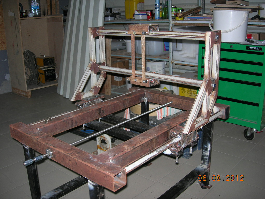

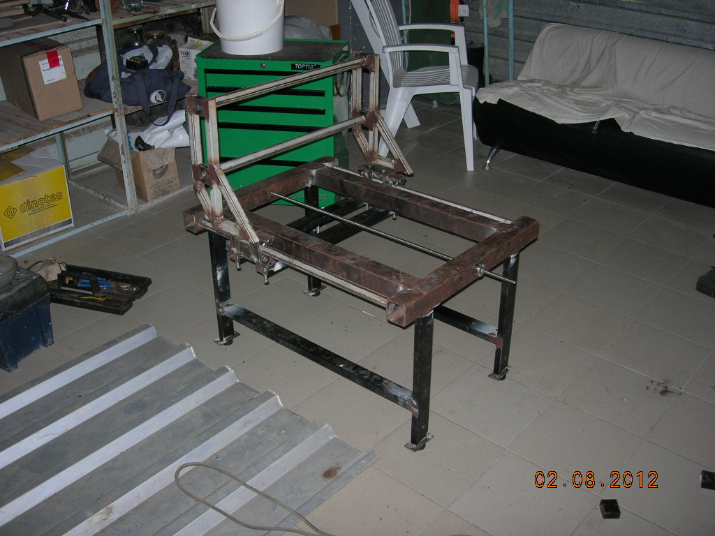

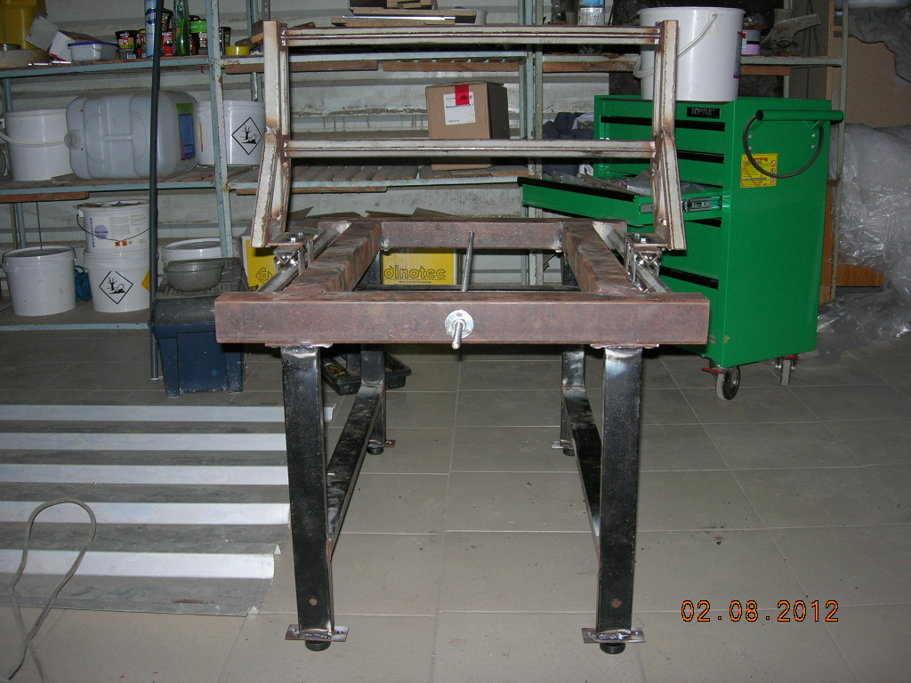

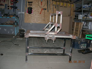

сейчас станок имеет такой вид
DSCN7602.JPG (6786 просмотров) <a class='original' href='./download/file.php?id=7141&mode=view' target=_blank>Загрузить оригинал (263.46 КБ)</a>
DSCN7603.JPG (6786 просмотров) <a class='original' href='./download/file.php?id=7142&mode=view' target=_blank>Загрузить оригинал (262.08 КБ)</a>
DSCN7604.JPG (6786 просмотров) <a class='original' href='./download/file.php?id=7143&mode=view' target=_blank>Загрузить оригинал (253.77 КБ)</a>

Re: строю станок из металлопрофиля
А что хочешь на нем обрабатывать?
Я делал станок по похожей схеме, в итоге мне не понравилось крепление "рельсов" по Х.
Также _обязательно_ на оси Y и Z надо делать каретки такие же как на Х - чтобы они зажимали трубу с двух сторон, а не просто стягивали две трубы вместе - иначе, трубу просто прогибаются на 1мм в центре и на оси появляется не хилый люфт, который умножается на плечо оси и выходит громадный, пусть и упругий, но люфт на фрезе!
Ну и еще ось Z лучше делать как можно меньше - в итоге получится более жесткий станок.

какие двигатели ставил?я планирую ставить нема 23 на 18кг,достаточно ли их будет для такого станка?

Вполне достаточно. Если еще через редуктор...
Какие будешь ставить передачи? Просто у меня стоял винт трапеция 14х2, его сильно не хватало!
А что планируешь делать? Раскрой, гравировку, рельефы?

Ставить буду шпильку,далеко от конструктива оригинала уходить не хочется,так сказать иду по натоптаным тропам.делать планирую в основном гравировку,светящиеся шкалы для приборных панелей автомобилей и всякую красивую ерунду на тему автозвука.

Посмотрел я твой станок,честно говоря он мне тоже не очень понравился,хотя ось Z дала пищу для размышлений.В моём случае я изначально пытался заложить жесткость,особенно по оси У,для изготовления портала была применена труба 25*25,максимально занизил расстояние между нижней направляющей и столом,чтобы в последствии уменьшить плечо нагрузки,в тоже время довольно широко разнёс сами направляющие.Очень не плохо получилась нижняя перемычка портала,добавив общей жесткости оси У.Сейчас в ступоре как реализовать ось Z и прикрепить её к оси У.Также вызывает трудности реализация ходовой гайки.
По гайке, лучше всего найти графитированный капролон, ну или обычный на крайний случай. А потом обычным метчиком нарезать на нем резьбу и все.
По Z, может получиться проще, если возьмешь не два профиля, а один, но по толще. Сделать по примеру оси Y станка Master_70...

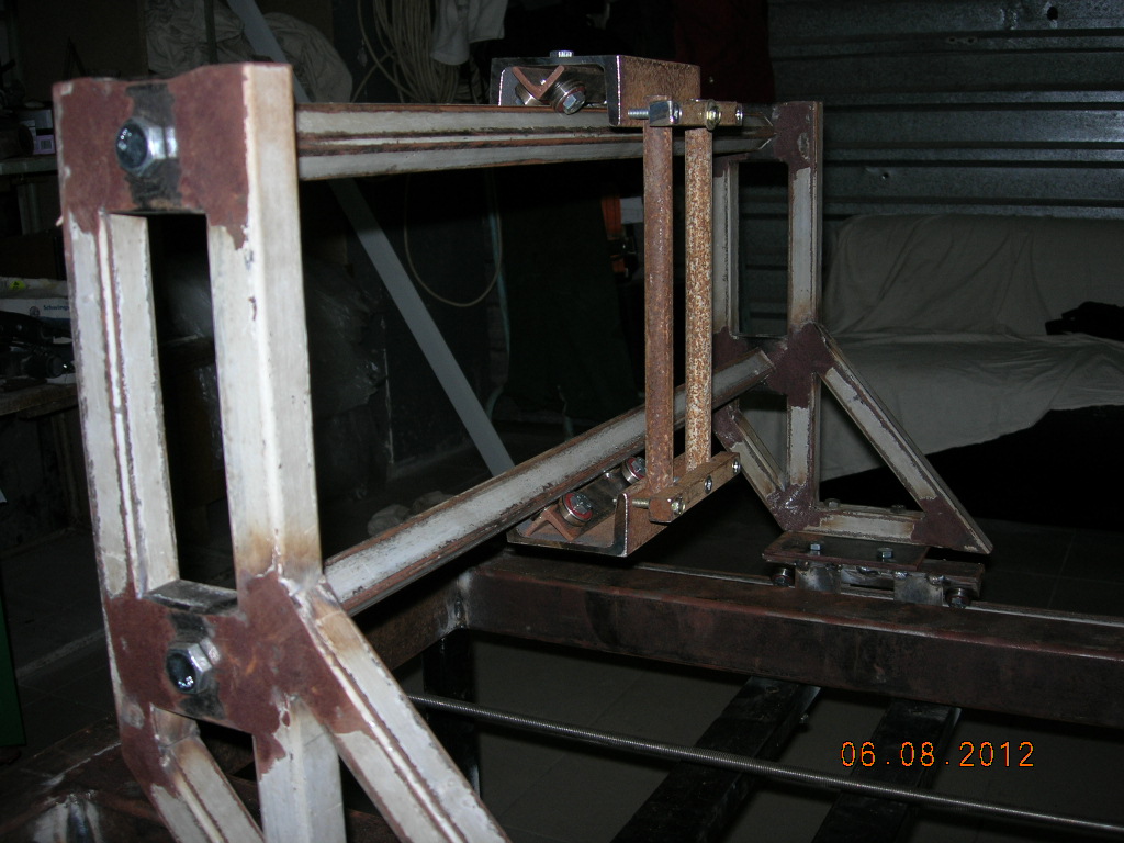

сегодня делал ось У,направляющие по Z будут другие,просто под рукой ничего более подходящего чем кругляк ф16 небыло :cry:
вот кино http://www.youtube.com/watch?v=ue0V4yrK ... detailpage
DSCN7608.JPG (6688 просмотров) <a class='original' href='./download/file.php?id=7262&mode=view' target=_blank>Загрузить оригинал (256.7 КБ)</a>
DSCN7609.JPG (6688 просмотров) <a class='original' href='./download/file.php?id=7263&mode=view' target=_blank>Загрузить оригинал (265.62 КБ)</a>
DSCN7610.JPG (6688 просмотров) <a class='original' href='./download/file.php?id=7264&mode=view' target=_blank>Загрузить оригинал (237.37 КБ)</a>
DSCN7611.JPG (6688 просмотров) <a class='original' href='./download/file.php?id=7265&mode=view' target=_blank>Загрузить оригинал (241.58 КБ)</a>
По Y каретки (или хотя бы нижнюю каретку) лучше сделай с 8 подшипниками, а не с 4-мя, чтобы профиль был зажат с двух сторон (как на Х). Иначе очень быстро начнет люфтить. Попробуй зафиксируй нижний край, и толкни верхний, скорее всего он уйдет на пару мм. А на фрезе пара мм это много!

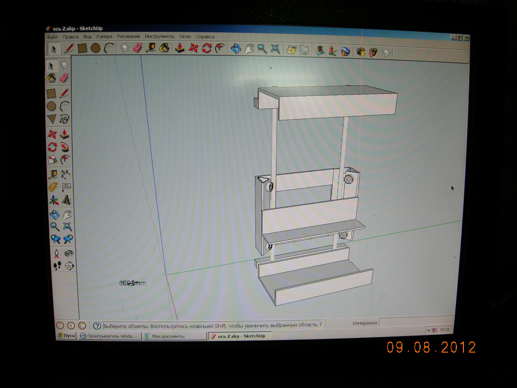

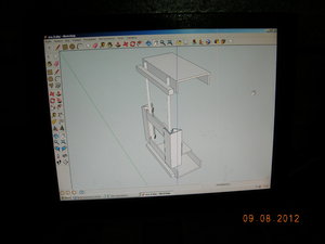

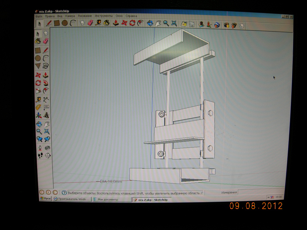

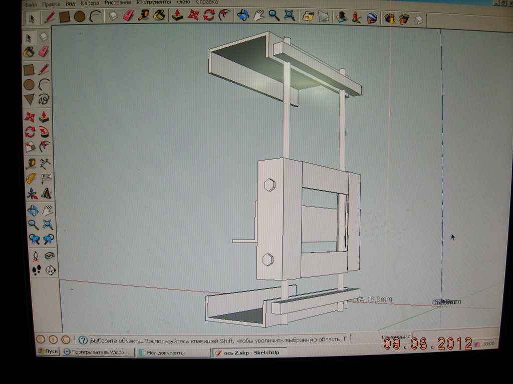

вот решил смоделировать ось Z,сильно не пинать,первый раз в жизне 3D графикой занялся :wtf:
DSCN7629.JPG (6655 просмотров) <a class='original' href='./download/file.php?id=7327&mode=view' target=_blank>Загрузить оригинал (252.36 КБ)</a>
DSCN7630.JPG (6655 просмотров) <a class='original' href='./download/file.php?id=7328&mode=view' target=_blank>Загрузить оригинал (220.29 КБ)</a>
DSCN7631.JPG (6655 просмотров) <a class='original' href='./download/file.php?id=7329&mode=view' target=_blank>Загрузить оригинал (277.55 КБ)</a>
DSCN7633.JPG (6655 просмотров) <a class='original' href='./download/file.php?id=7330&mode=view' target=_blank>Загрузить оригинал (225.51 КБ)</a>
valb
Сообщения: 263
Зарегистрирован: 10 апр 2011, 23:01
Репутация: 20
Откуда: Пенза
Сообщение valb »
Nick писал(а): Иначе очень быстро начнет люфтить.
Пара распорок почти уберет люфт, но это конечно не выход из положения.
