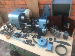

Токарный станочек. А что внизу - еще один? (6608 просмотров) <a class='original' href='./download/file.php?id=141462&sid=8dfffd2a2e2215e931fb2e45932fd45d&mode=view' target=_blank>Загрузить оригинал (2.11 МБ)</a>

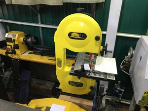

Пила ленточная и токарник по дереву (6608 просмотров) <a class='original' href='./download/file.php?id=141463&sid=8dfffd2a2e2215e931fb2e45932fd45d&mode=view' target=_blank>Загрузить оригинал (2.03 МБ)</a>

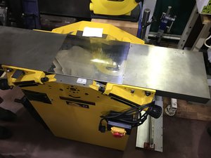

Фуганок (6608 просмотров) <a class='original' href='./download/file.php?id=141464&sid=8dfffd2a2e2215e931fb2e45932fd45d&mode=view' target=_blank>Загрузить оригинал (2 МБ)</a>
Фуганок

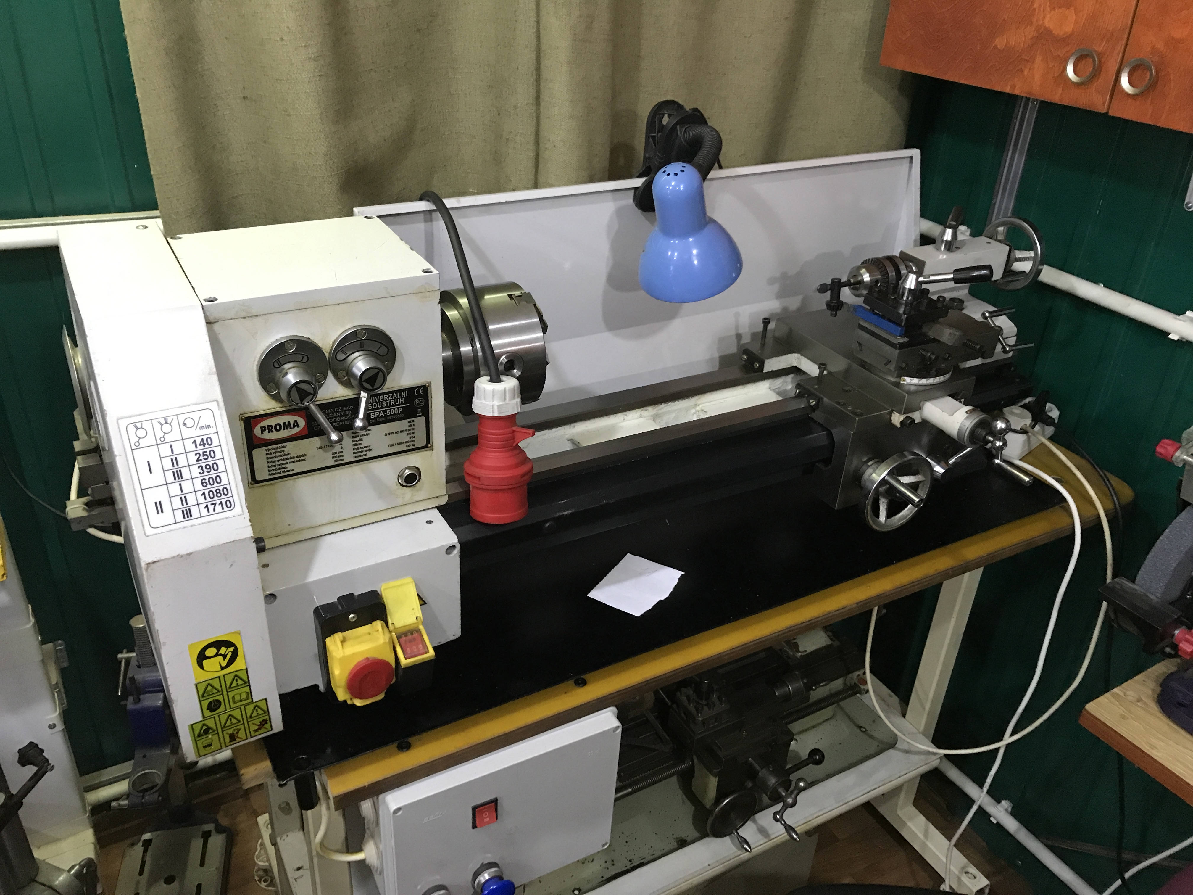

Какой-то фрезер. Что вверху - копировальный пантограф? (6608 просмотров) <a class='original' href='./download/file.php?id=141465&sid=8dfffd2a2e2215e931fb2e45932fd45d&mode=view' target=_blank>Загрузить оригинал (2.1 МБ)</a>

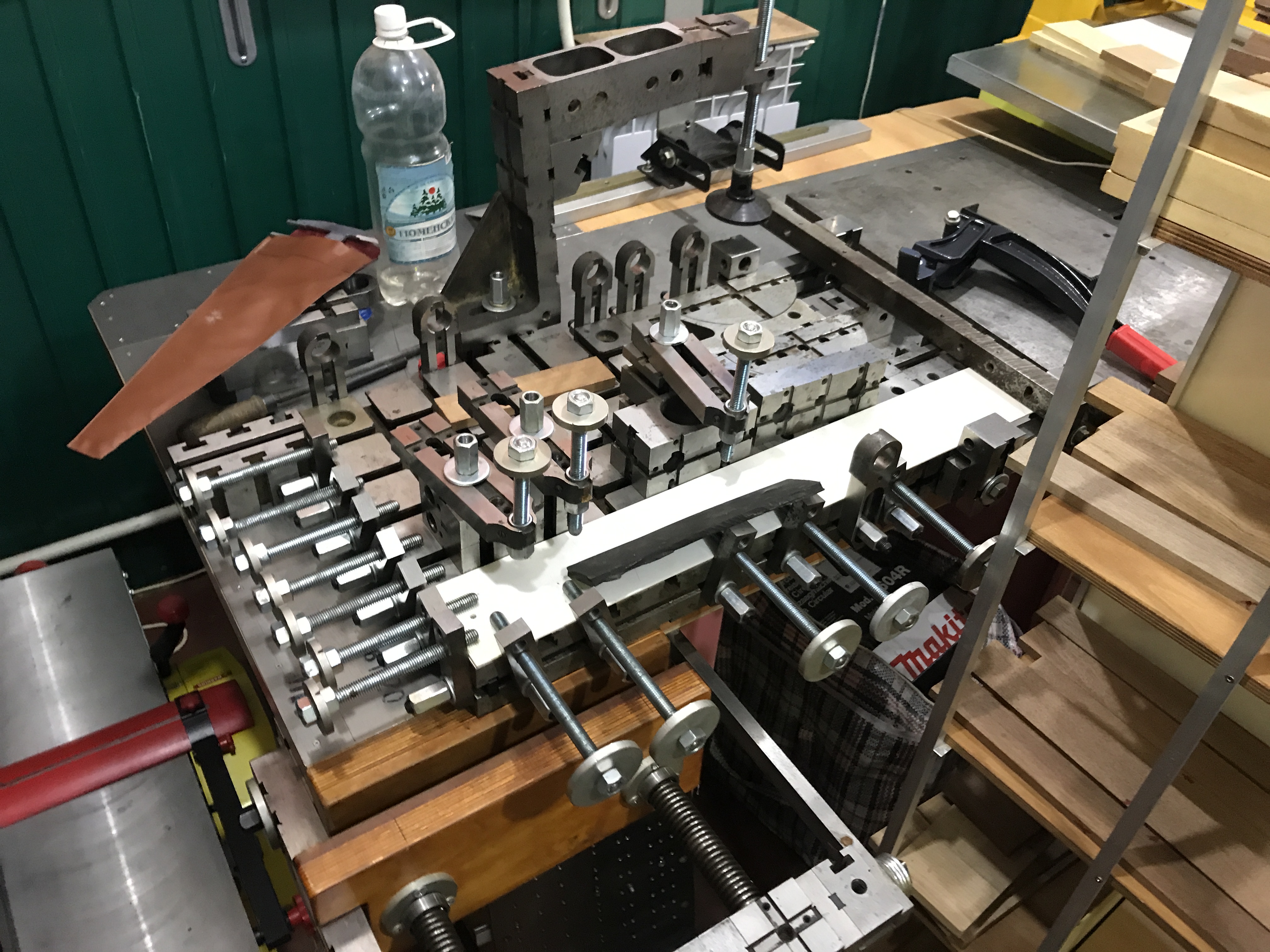

Вообще не представляю, что это. Какой-то конструктор. Универсальный набор фиксирующих приспособлений? (6608 просмотров) <a class='original' href='./download/file.php?id=141466&sid=8dfffd2a2e2215e931fb2e45932fd45d&mode=view' target=_blank>Загрузить оригинал (2.32 МБ)</a>

Сергей Саныч писал(а):Токарный станочек. А что внизу - еще один?
Да, похоже какой-то "советского производства".
Сергей Саныч писал(а):Что вверху - копировальный пантограф?
Да.
Сергей Саныч писал(а):Универсальный набор фиксирующих приспособлений?
Да, УСП и кучка прижимов, возможно самодельных.

Hanter писал(а):на крайне фотке - набор УСП с винтами, прихватами и прочими шелобушками.
Вот это и хотелось, в основном, узнать. Про УСП я совершенно не в курсе. Был :)

Под большим токарным стоит либо ТВ-16, либо МН-80. Если белая краска родная, то Мн-80.
