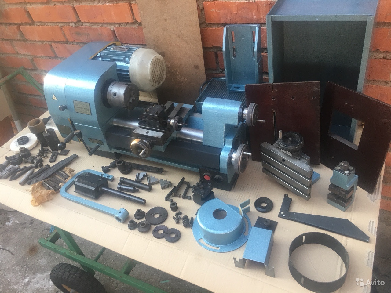

В связи с печальными обстоятельствами - умер владелец, супруга распродает - появилась возможность приобрести ряд станков и инструментов. Хозяин, по всей видимости, был мужик рукастый.
Что-то понятно, а что-то хотелось бы хотя бы узнать, как называется и сколько может стоить. Вдова, понятное дело, мало что знает.
Токарный станочек. А что внизу - еще один? (6825 просмотров) <a class='original' href='./download/file.php?id=141462&mode=view' target=_blank>Загрузить оригинал (2.11 МБ)</a>

дык а что опознать то ? на фотках со станками все видно - модели читаются. на мой взгляд тыщ 50-60 за оба в зависимости от комплектации... Ленточка - в районе 5-6 тр.. фуганок - примерно так же. Пантограф львовский - хз нужен ли.. больше 15 нет смысла. на крайне фотке - набор УСП с винтами, прихватами и прочими шелобушками. десятку можно смело отдать.
Re: Помогите опознать
Сергей Саныч писал(а):Токарный станочек. А что внизу - еще один?
Да, похоже какой-то "советского производства".
Сергей Саныч писал(а):Что вверху - копировальный пантограф?
Да.
Сергей Саныч писал(а):Универсальный набор фиксирующих приспособлений?
Да, УСП и кучка прижимов, возможно самодельных.

Под большим токарным стоит либо ТВ-16, либо МН-80. Если белая краска родная, то Мн-80.

МН80 в хорошем состоянии и "недорогой" - это несколько несовместимые понятия :) за хороший МН можно смело 60-70 просить.

Ну и в случае с МН80 - нада понимать, что хоть ТВ16 и является его "учебным клоном" - сам МН80 - это НЕ учебный станок. это вполне промышленный станок для приборостроения.
Соответственно у него и качество изготовления/исполнения несколько на другом уровне и комплектация ну очень богатая. станок по сути представляет собой некий конструктор, который
за счет всяких модулей и допов может делать ну оооочень дохрена всего.
