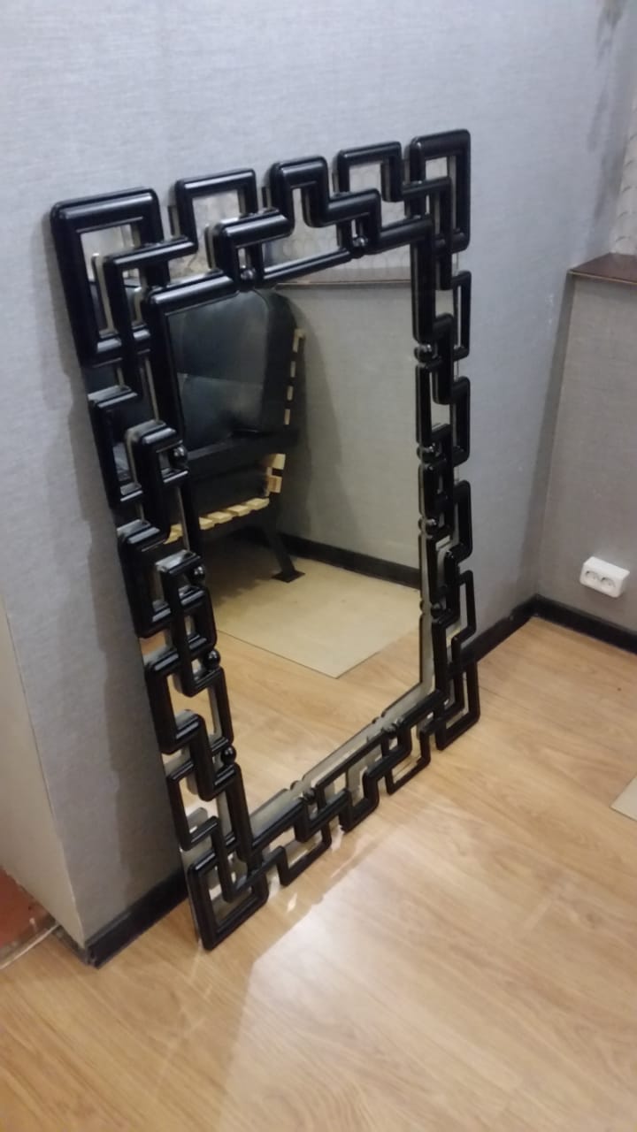

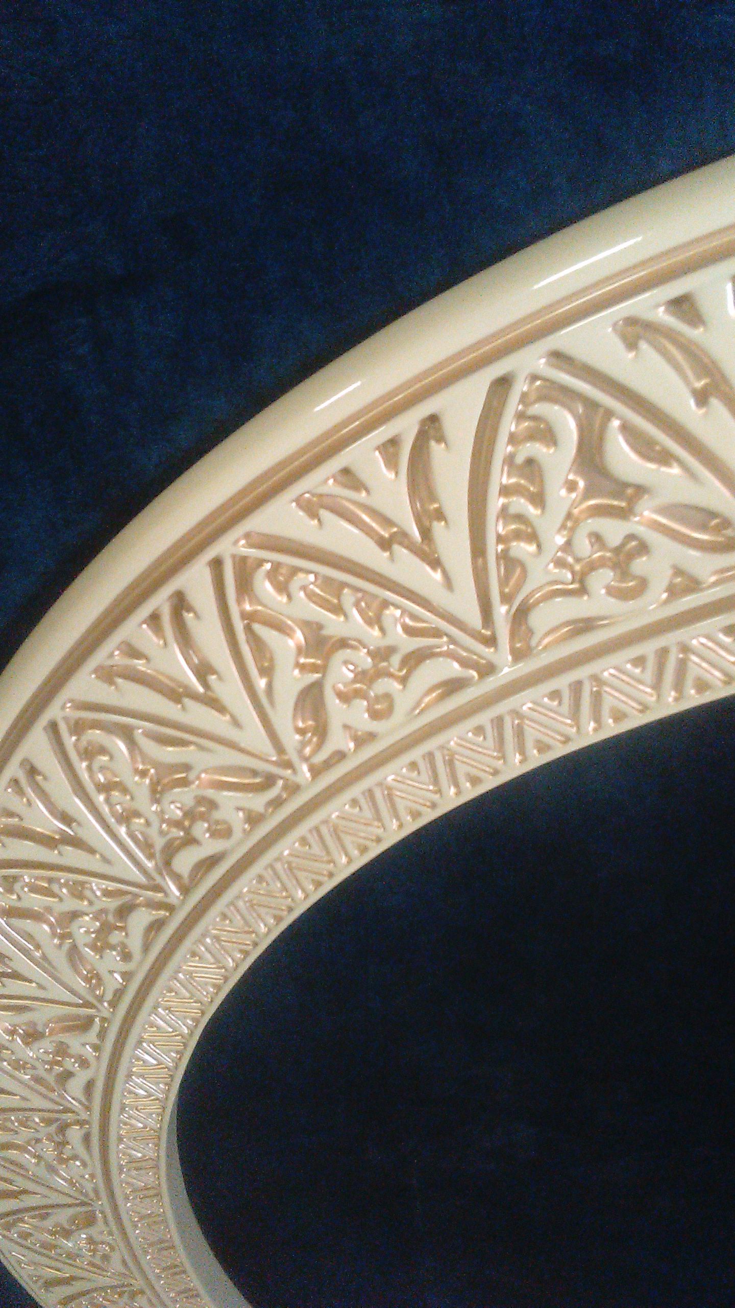

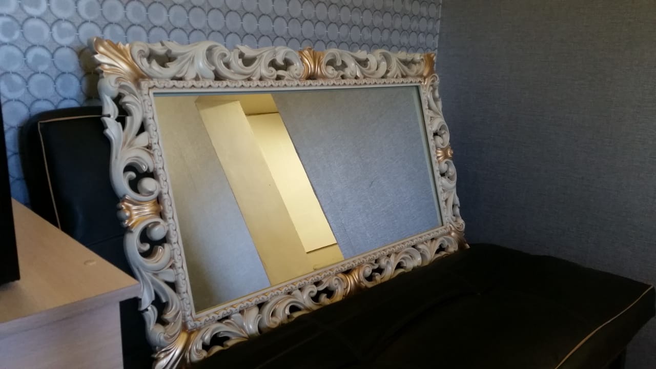

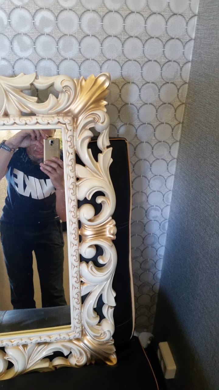

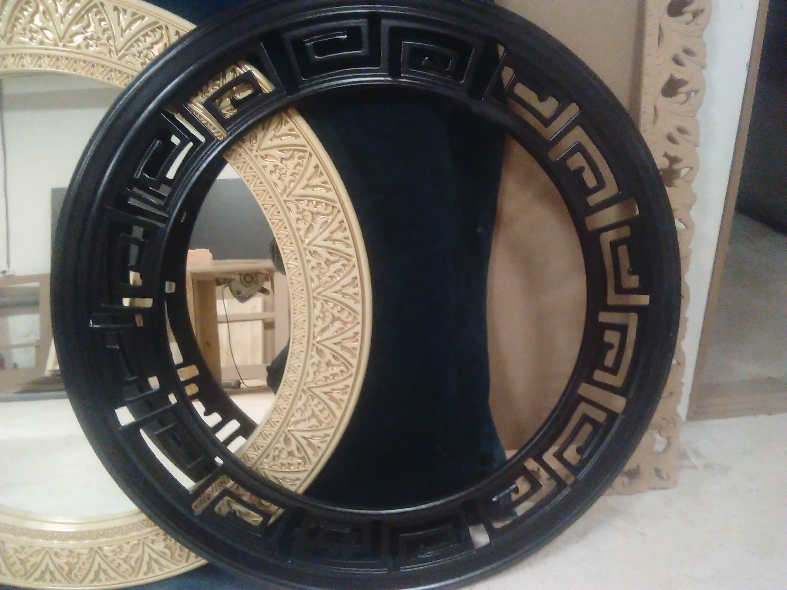

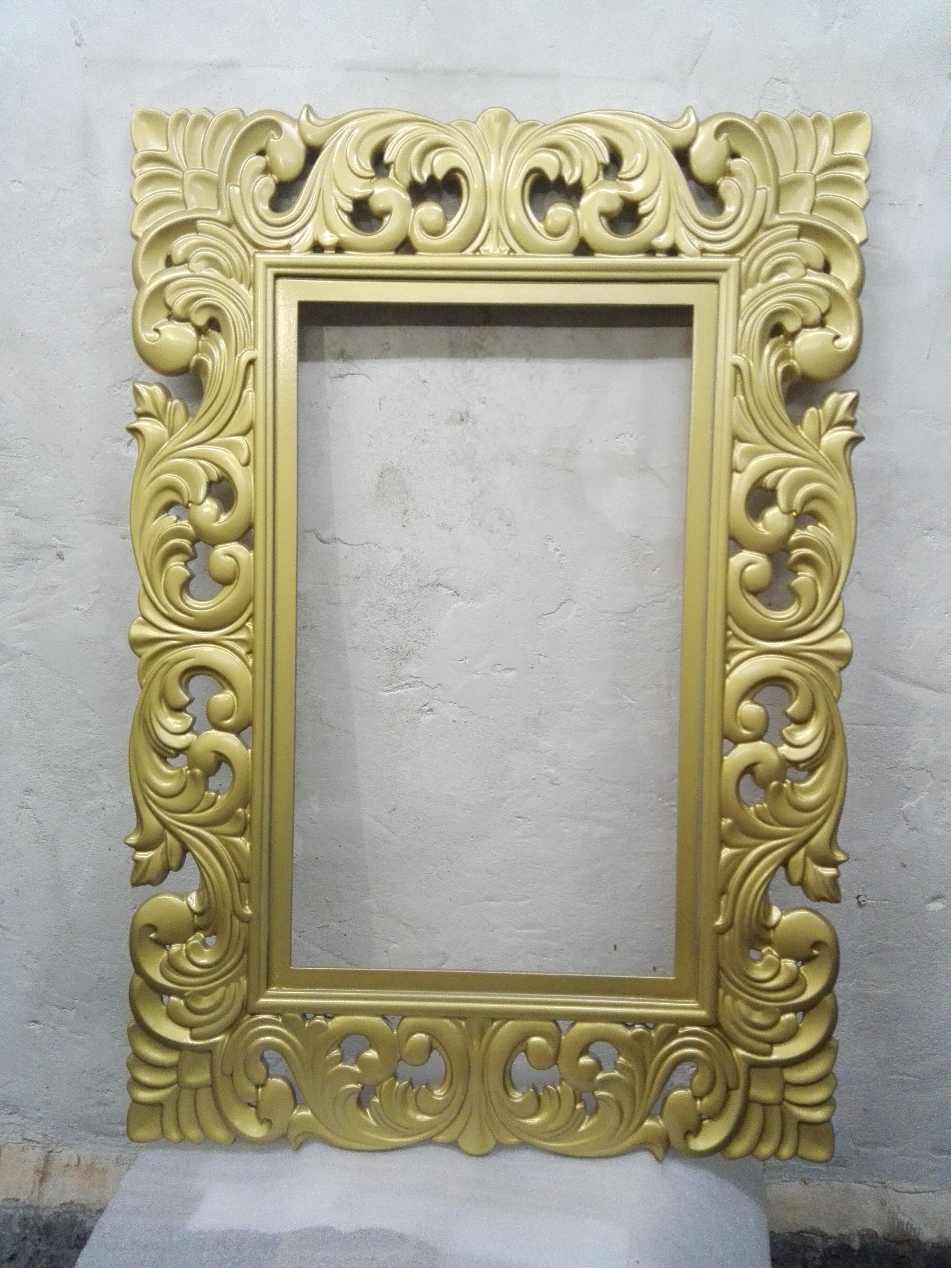

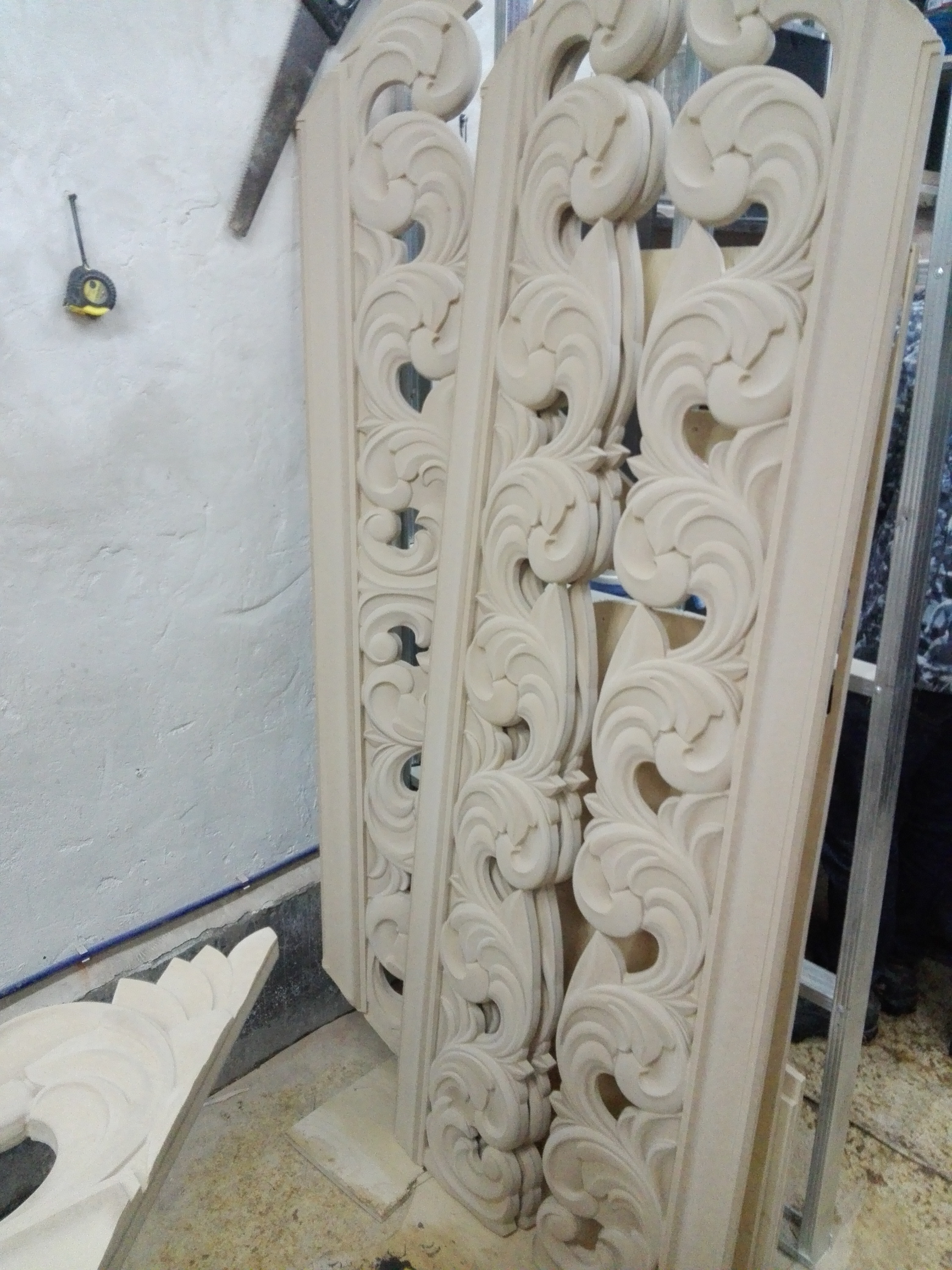

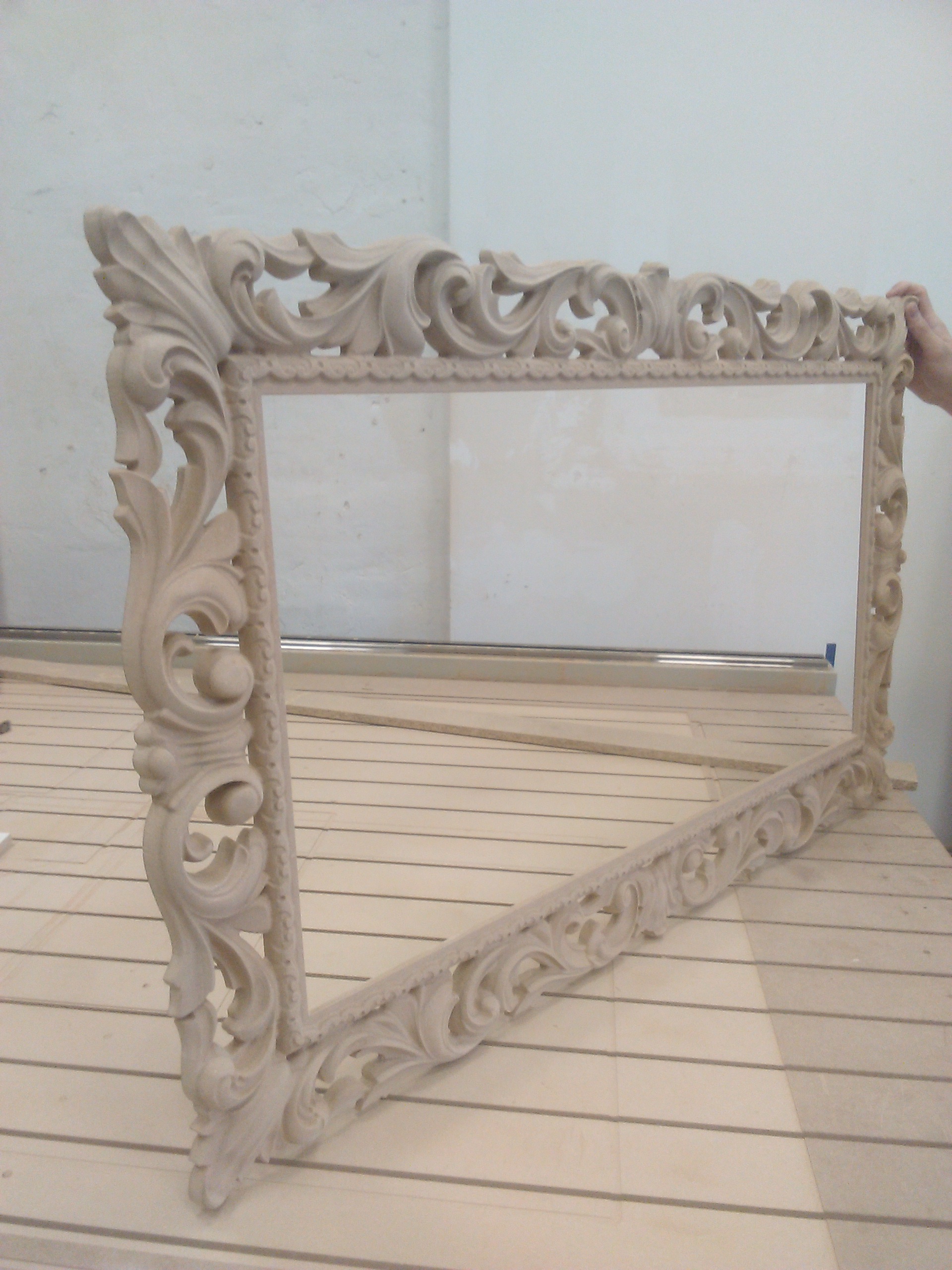

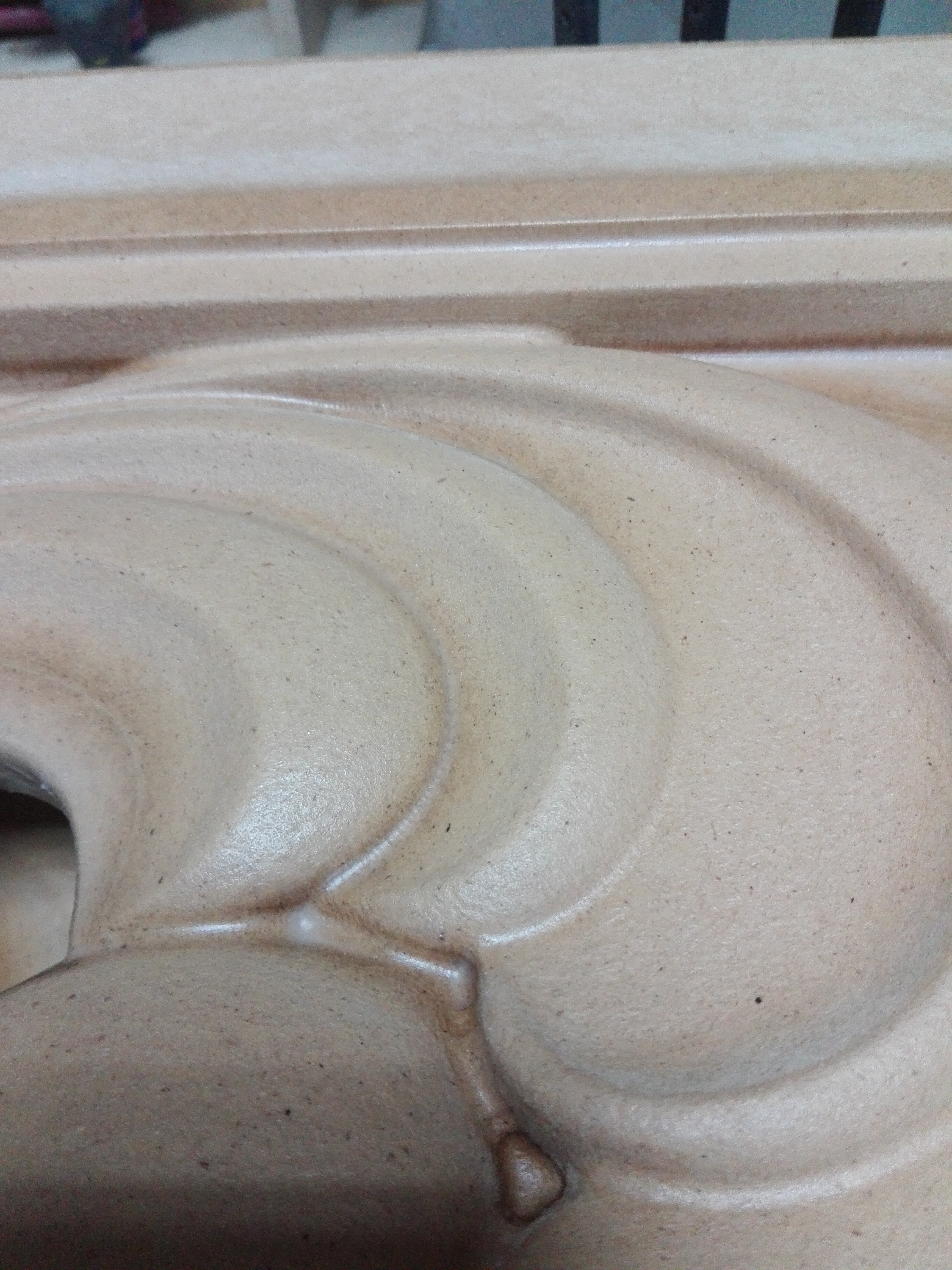

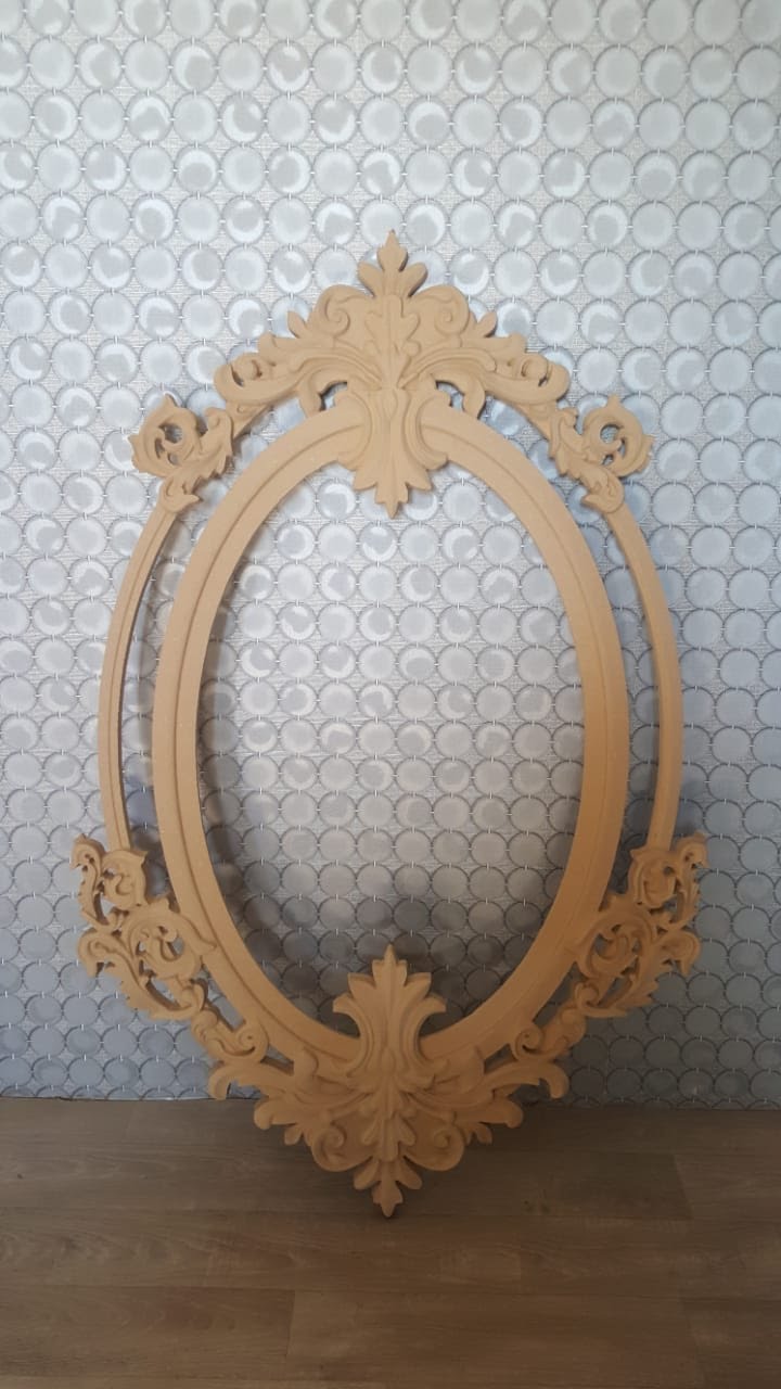

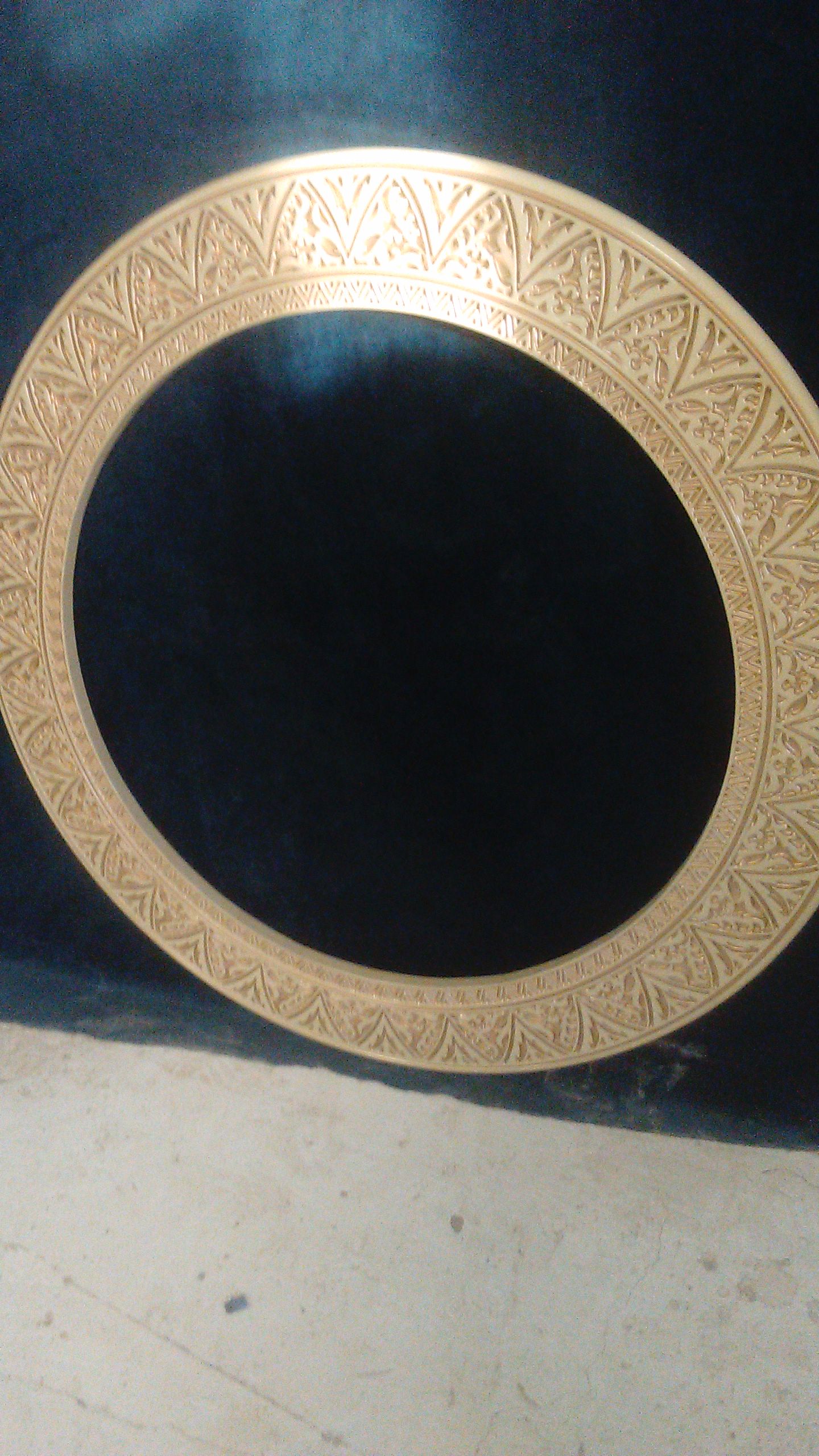

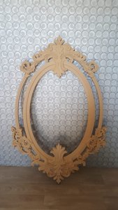

Начал производить зеркала, оцените плиз)
Starov
Сообщения: 14
Зарегистрирован: 14 июн 2018, 22:25
Репутация: 8
Сообщение Starov »
Получается вроде неплохо, но так говорят близкие, поэтому интересно, что скажут, так сказать нейтральные наблюдатели...
Готов выслушать саму жестокую критику...
Самое забавное, что не могу найти как их крепят? Точнее, кто что говорит, а по сути, так и не понятно, надеюсь, что есть практики-умельцы, которые смогут подсказать.
Благодарю, заранее...

Первая и последняя из МДФ или древесной пасты ?
Starov
Сообщения: 14
Репутация: 8
Re: Начал производить зеркала, оцените плиз)
Сообщение Starov »
Это всё МДФ, причём самый, что ни на есть простенький)

Шикарные работы - бегом по мебельщикам...
Непонятно что крепить: раму к зеркалу или зеркало к стене?
Starov
Сообщения: 14
Репутация: 8
Сообщение Starov »
Спасибо за оценку....
Конечно зеркало к раме)))

баловался как то рамами. маленькие размеры не выгодно,это ниша полиуретановых рам)
погонный метр ширина 200мм + покрытие изолятором-3к.
делай цыганщину-народу нравиться.
