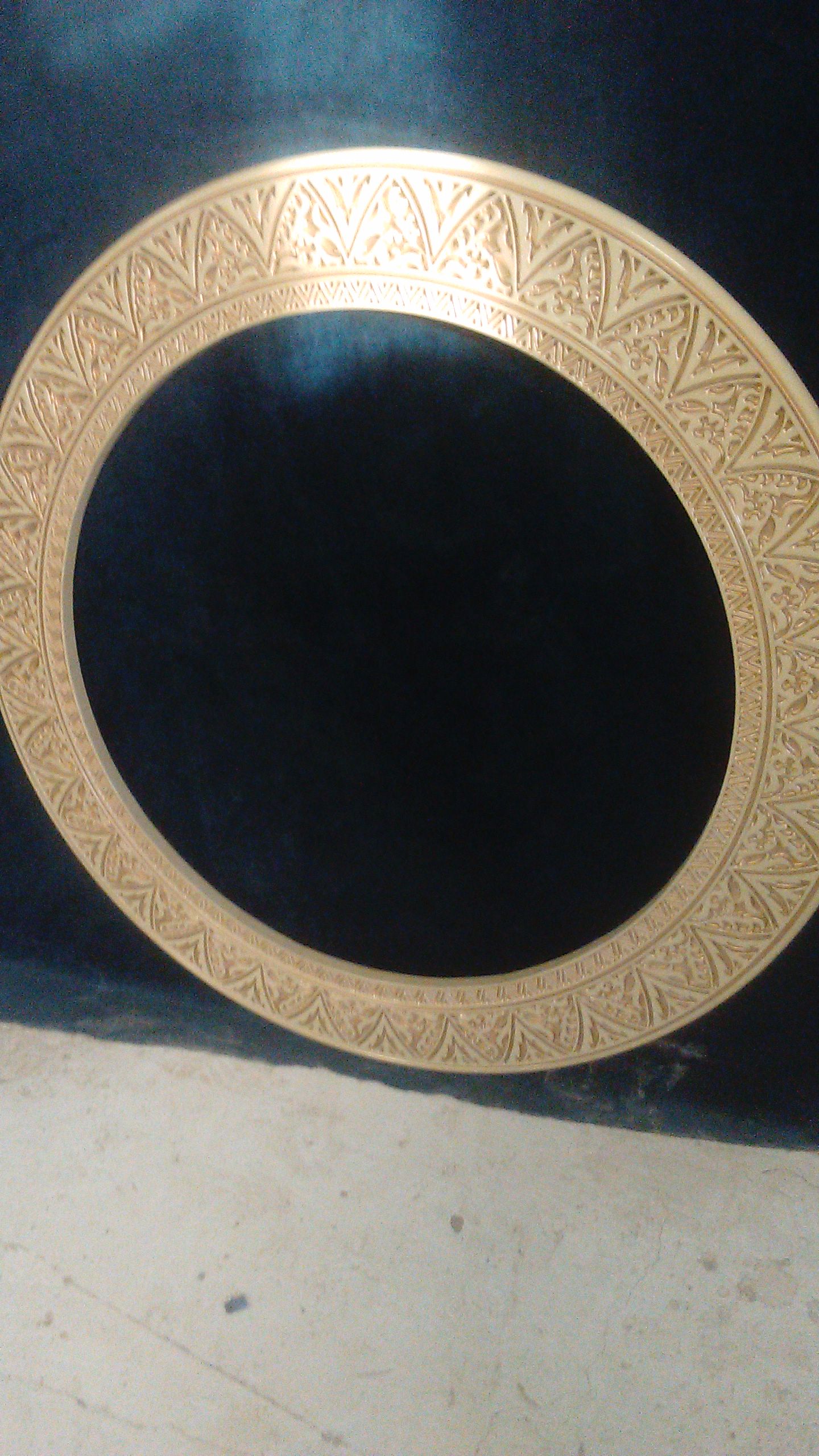

Начал производить зеркала, оцените плиз)
Starov
Сообщения: 14
Зарегистрирован: 14 июн 2018, 22:25
Репутация: 8
Сообщение Starov »
Получается вроде неплохо, но так говорят близкие, поэтому интересно, что скажут, так сказать нейтральные наблюдатели...
Готов выслушать саму жестокую критику...
Самое забавное, что не могу найти как их крепят? Точнее, кто что говорит, а по сути, так и не понятно, надеюсь, что есть практики-умельцы, которые смогут подсказать.
Благодарю, заранее...

Первая и последняя из МДФ или древесной пасты ?
Starov
Сообщения: 14
Репутация: 8
Re: Начал производить зеркала, оцените плиз)
Сообщение Starov »
Это всё МДФ, причём самый, что ни на есть простенький)

Шикарные работы - бегом по мебельщикам...
Непонятно что крепить: раму к зеркалу или зеркало к стене?
Starov
Сообщения: 14
Репутация: 8
Сообщение Starov »
Спасибо за оценку....
Конечно зеркало к раме)))

Starov, два варианта: клеить ( типа силиконом или MS- полимером ) и прикручивать шурупом через клипсу.

а какой практичнее? т.е. чаще используем?

Starov, Мне клипсы крутить в лом, я на силикон клеил, аквариумный. Раму лицом на стол. Не сплошняком, точечно, мазюкая в паз без фанатизма, что бы на лицо не вылезло. С верху зеркало - слегка придавить, тоже без фанатизма, оно своим весом продавит если правильно намазано. Через пол часа - час готово, это зависит от погоды в цехе. Если рамы одинаковые и много, то клеить можно прямо одну на другой, складывая в стопку через прокладки. Место экономит.

Вот, выпилил, а за сколько по деньгам выставить не знаю, в интернете такой разброс цен...
Как на вид? Что скажете?

Учитесь правильно делать патину, а то на цыганщину похоже, без обид. ;)

Ну, "цыганщина" тоже может найти спрос :)

баловался как то рамами. маленькие размеры не выгодно,это ниша полиуретановых рам)
погонный метр ширина 200мм + покрытие изолятором-3к.
делай цыганщину-народу нравиться.
