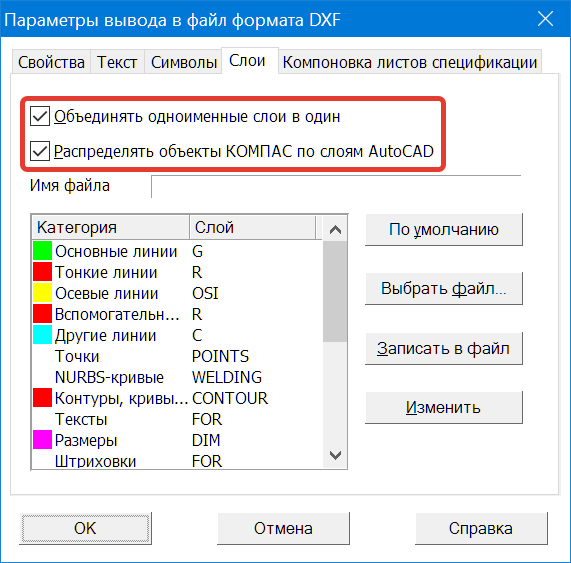

Если проблема не в том, что контуры рассыпаются, а в том, что объекты путаются в местах совпадения вершин — стоит при экспорте из комаса пару галочек поставить:
2018-06-02_16-49-50.png (12287 просмотров) <a class='original' href='./download/file.php?id=140313&mode=view' target=_blank>Загрузить оригинал (20.13 КБ)</a>
Если и этого недостаточно (контуры собираются неправильно) — разделяй в компасе объекты на разные слои документа.
