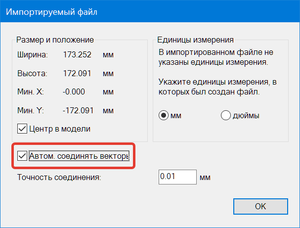

Доброго время суток. Ужасная участь постигла мой рабочий ноут. Все горит огнем. Решил поменять всю систему с обновлением софта и вот сменив ArtCam с 2012 на 2018 обнаружилась фатальная особенность. Делаю чертежи в Компас и все однотипные детали объединяю в макроэлементы. Т.е. например все выборки - один макроэлемент - сверления другой и т.д. в арткам остается только кликнуть на один из контуров и он автоматом выделит все что связано. Но в 2018 после импорта из DWG вся группировка слетает. Т.е. весь чертеж собран из негруппированых векторов? Обгуглил все что можно. Но ответа так и нет. Люди добрый помогите пожалуйста. Сроки горят. Неужели придется на 2012 откатывать?
Re: ArtCam 2018 разгруппировывает элементы
not4u писал(а):Но в 2018 после импорта из DWG вся группировка слетает.
Не знаю, как в 2018, но импортировать dwg — плохая идея. Правильнее открывать dwg/dxf файлы в арткаме. При этом он предложит объединить совпадающие узлы.

Ну это я и делаю. 2012 не разбивал группировку которая в DWG а 2018 упорно убирает и объединяет те которые вместе
Ради интереса установил 2018 арткам. Разницы в открытии DXF и объединении векторов не увидел.
Вот эта галочка стоит при открытии файлов в арткаме?

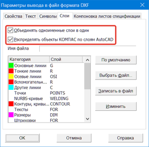

Если проблема не в том, что контуры рассыпаются, а в том, что объекты путаются в местах совпадения вершин — стоит при экспорте из комаса пару галочек поставить:
2018-06-02_16-49-50.png (13689 просмотров) <a class='original' href='./download/file.php?id=140313&mode=view' target=_blank>Загрузить оригинал (20.13 КБ)</a>
Если и этого недостаточно (контуры собираются неправильно) — разделяй в компасе объекты на разные слои документа.
Ну или покажи файл, который у тебя неправильно открывается — посмотрю, как у меня он откроется.
