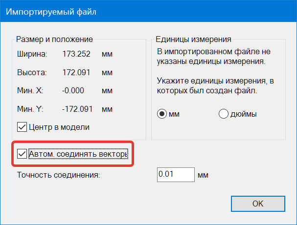

Доброго время суток. Ужасная участь постигла мой рабочий ноут. Все горит огнем. Решил поменять всю систему с обновлением софта и вот сменив ArtCam с 2012 на 2018 обнаружилась фатальная особенность. Делаю чертежи в Компас и все однотипные детали объединяю в макроэлементы. Т.е. например все выборки - один макроэлемент - сверления другой и т.д. в арткам остается только кликнуть на один из контуров и он автоматом выделит все что связано. Но в 2018 после импорта из DWG вся группировка слетает. Т.е. весь чертеж собран из негруппированых векторов? Обгуглил все что можно. Но ответа так и нет. Люди добрый помогите пожалуйста. Сроки горят. Неужели придется на 2012 откатывать?

Ради интереса установил 2018 арткам. Разницы в открытии DXF и объединении векторов не увидел.
Вот эта галочка стоит при открытии файлов в арткаме?
2018-06-02_16-41-21.png (13695 просмотров) <a class='original' href='./download/file.php?id=140312&sid=9b2e6f9d0dad23459fcbcb685f1a24b2&mode=view' target=_blank>Загрузить оригинал (14.38 КБ)</a>
Если проблема не в том, что контуры рассыпаются, а в том, что объекты путаются в местах совпадения вершин — стоит при экспорте из комаса пару галочек поставить:
2018-06-02_16-49-50.png (13695 просмотров) <a class='original' href='./download/file.php?id=140313&sid=9b2e6f9d0dad23459fcbcb685f1a24b2&mode=view' target=_blank>Загрузить оригинал (20.13 КБ)</a>
Если и этого недостаточно (контуры собираются неправильно) — разделяй в компасе объекты на разные слои документа.
Ну или покажи файл, который у тебя неправильно открывается — посмотрю, как у меня он откроется.

Суть такая:
Допустим у нас есть 3 типа обработки на листе.
1) Выборка на 2мм (Красный цвет группы)
2) Гравировка по средней линии (синий цвет группы)
3) обрезка по контуру. (черный цвет группы)
Перед сохранением в DWG я все линии группирую по типам обработки.
Открываю DWG в АРТКАМ - кликаю на любой вектор и выделяется вся группа обработки (т.е. все что было объеденено в группу). Т.к. деталей и типов присадок отверстий и тд может быть сотни а иногда тысячи то такое решение оооочень упрощает жизнь. Так вот 2018 кам не сохранет группировку которая в DWG. Разбивает все. Что блин делать?
Ощущение что на группировку в файле artcam 2018 - похрен. Он ее тупо не читает в файле. Если не сложно - проверте как у вас?
Создайте 3 фигуры. Объедините их в макроэлемент. Сохраните в DWG. После открытия в 2012 каме группировка сохранялась. В 2018 каждые 3 фигуры отдельно
