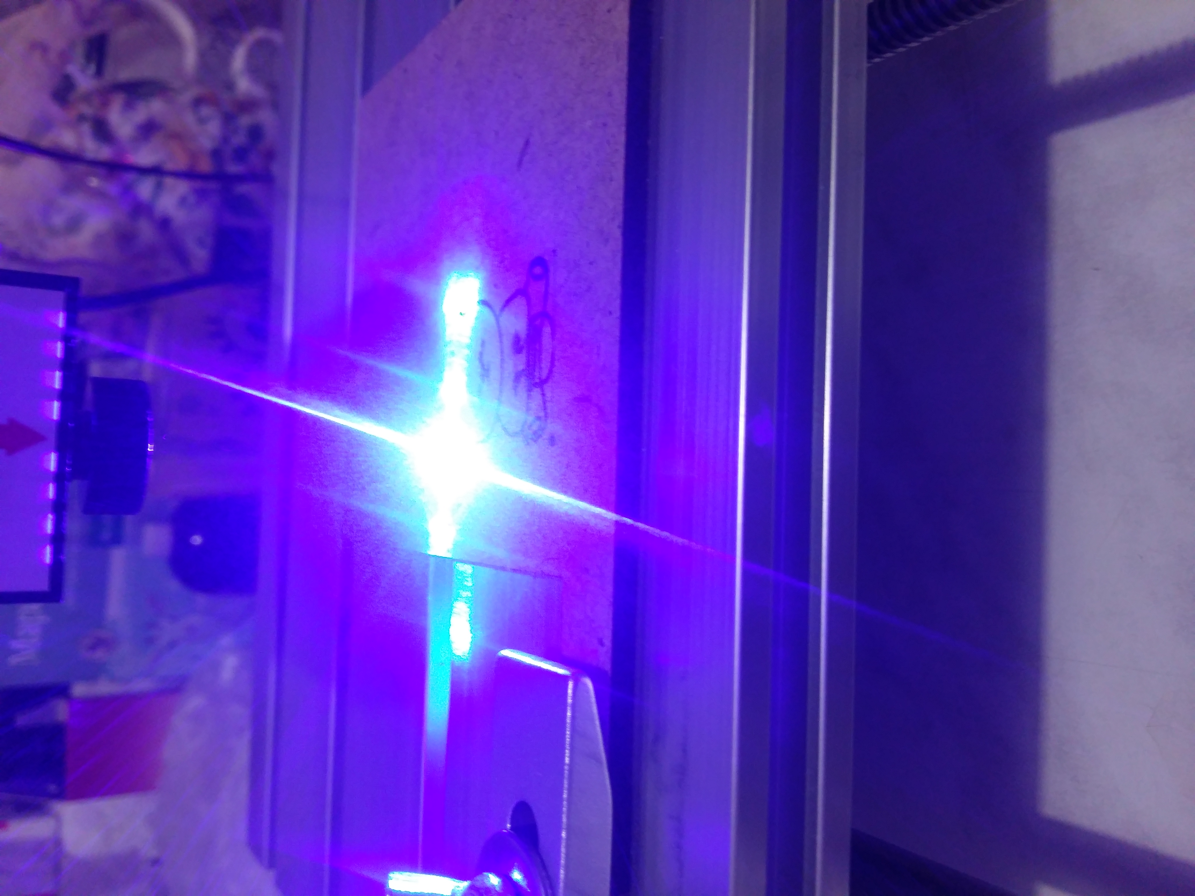

Добрый день!
Подскажите пожалуйста:
Пришел станок, один день лазер отработал нормально, на следующий день при включении лазер - не в фокусе, прожигать может, но слепит по сторонам. Луч выглядит как на вложении, сфокусировать не выходит.
Собственно вопрос реально ли это починить самостоятельно и что для этого нужно?
И соглашаться ли на замену лазера на следующих условиях. Отправка лазера продавцу за его счет, и после того как он получает модуль, отправляет новый. Похоже на обман?
ae_1522690688107.jpg (3635 просмотров) <a class='original' href='./download/file.php?id=136255&mode=view' target=_blank>Загрузить оригинал (392.85 КБ)</a>
20180331_234030.jpg (3635 просмотров) <a class='original' href='./download/file.php?id=136256&mode=view' target=_blank>Загрузить оригинал (2.79 МБ)</a>

А что именно смотреть? Суть работы понимаю а вот на что именно смотреть не пойму. Колиматор также болтается и как раз больший люфт в направлении, которе травит лучи. Думал снять его но решил до консультации ничего не разбирать.
Причем по сути работе вроде и не мешает, луч сфокусирован с точку ту же бумагу режет легко, но вокруг в 2 стороны при макс мощности лазер шоу.

Покрутил коллиматор, понял, что тот луч что бьет в бока не меняет направления вне зависимости от положения коллиматора, всегда разходится влево и вправо если смотреть на лазер спереди.
Люфт немного уменьшил поправив резинку внутри коллиматора.

Эта история вполне нормальная, т.к. призма диода прямоугольной формы, а линза только фокусирует его. Т.е. точка выглядит как маленький прямоугольник, а не круг.

Получается проблема с линзой, раз светит по бокам?

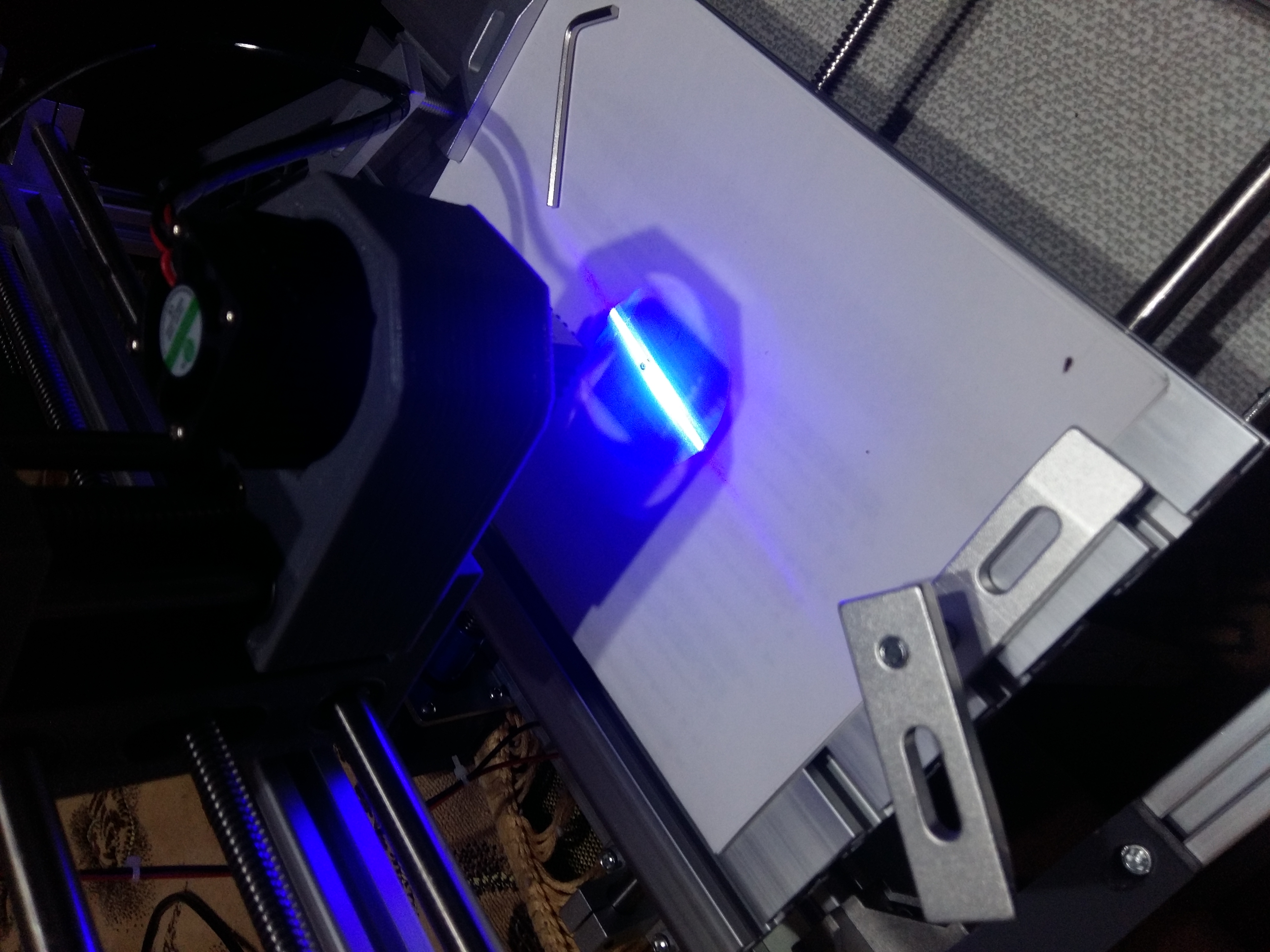

Слабый режим 35 % от мощности лазера без линзы

Посмотреть бы на сам диод. Мож кристалл отслоился (хотя без теплоотвода спечётся мигом... х.з). Больно уж полоса широкая, прям как механическая развертка работает...

По этой картинке можно сказать, что с диодом у вас все в порядке. Открывайте спор, и требуйте с продавца стоимость новой линзы, либо пусть высылает и дает трек. Но гарантий, что не кинет нет. А на время в пути, с помощью спора заморозить закрытие заказа.
