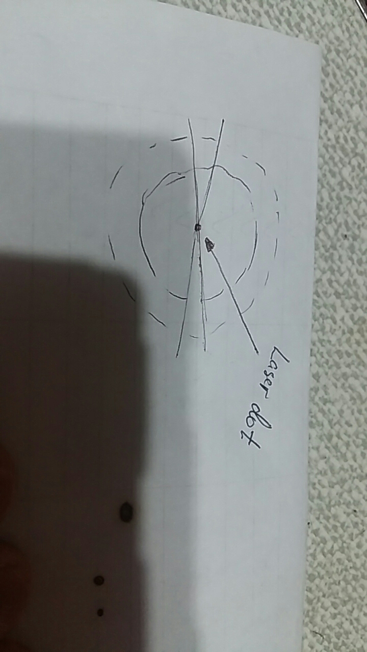

Добрый день!
Подскажите пожалуйста:
Пришел станок, один день лазер отработал нормально, на следующий день при включении лазер - не в фокусе, прожигать может, но слепит по сторонам. Луч выглядит как на вложении, сфокусировать не выходит.
Собственно вопрос реально ли это починить самостоятельно и что для этого нужно?
И соглашаться ли на замену лазера на следующих условиях. Отправка лазера продавцу за его счет, и после того как он получает модуль, отправляет новый. Похоже на обман?
ae_1522690688107.jpg (3412 просмотров) <a class='original' href='./download/file.php?id=136255&sid=6c88a3e1b983180edc326ee52f4a58c3&mode=view' target=_blank>Загрузить оригинал (392.85 КБ)</a>
20180331_234030.jpg (3412 просмотров) <a class='original' href='./download/file.php?id=136256&sid=6c88a3e1b983180edc326ee52f4a58c3&mode=view' target=_blank>Загрузить оригинал (2.79 МБ)</a>

Посмотрите для начала линзу. У меня модуль 5,5 китайских ватт и там коллиматор болтается, дай дороги! Могла уйти фокусировка. Фокус настраивайте по черненой люменьке. Хорошо подходят для этого детали от старой фототехники, ламели и пр.

А что именно смотреть? Суть работы понимаю а вот на что именно смотреть не пойму. Колиматор также болтается и как раз больший люфт в направлении, которе травит лучи. Думал снять его но решил до консультации ничего не разбирать.
Причем по сути работе вроде и не мешает, луч сфокусирован с точку ту же бумагу режет легко, но вокруг в 2 стороны при макс мощности лазер шоу.

Выкрутите коллиматор, он подпружинен. Посмотрите на просвет, может линза покрыта "нагаром". Если что, протрите изопропиловым спиртом.
Режете без продувки?

Про нагар, разобрал, нагара вроде не было, все равно протер, изменений нет.
Покрутил коллиматор, понял, что тот луч что бьет в бока не меняет направления вне зависимости от положения коллиматора, всегда разходится влево и вправо если смотреть на лазер спереди.
Люфт немного уменьшил поправив резинку внутри коллиматора.

Эта история вполне нормальная, т.к. призма диода прямоугольной формы, а линза только фокусирует его. Т.е. точка выглядит как маленький прямоугольник, а не круг.

Получается проблема с линзой, раз светит по бокам?

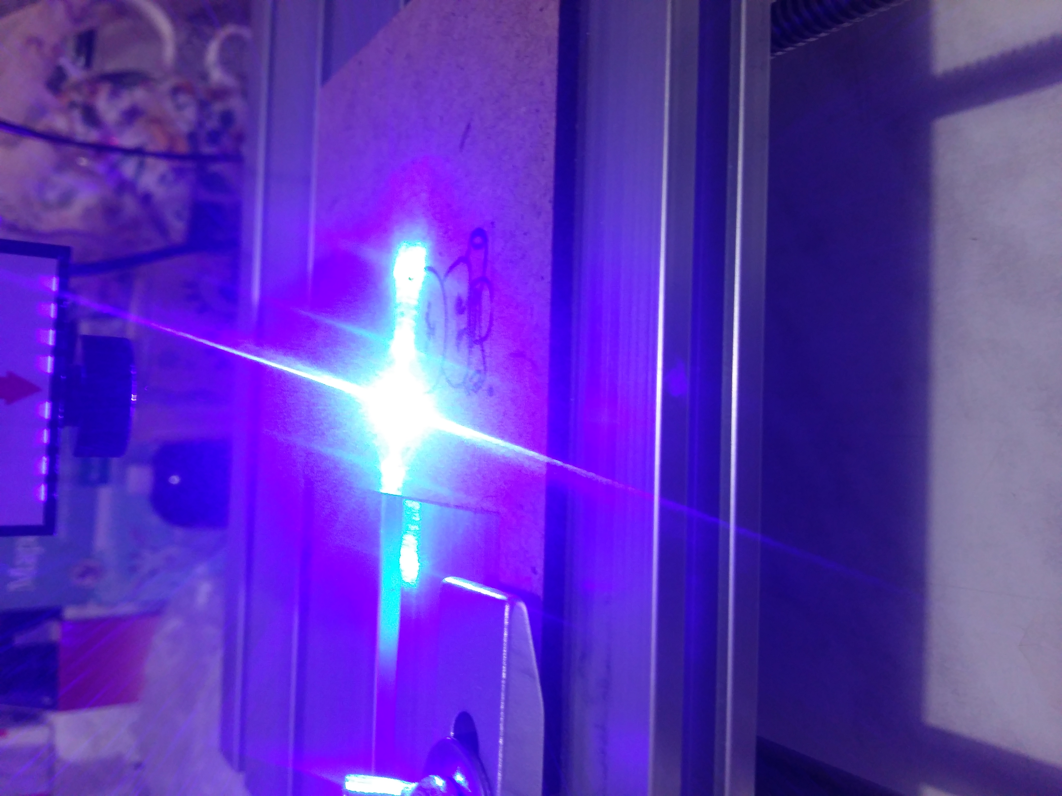

Слабый режим 35 % от мощности лазера без линзы

Посмотреть бы на сам диод. Мож кристалл отслоился (хотя без теплоотвода спечётся мигом... х.з). Больно уж полоса широкая, прям как механическая развертка работает...

Скорее всего будет кидалово. За время, пока ваша посылка едет в Китай, ваш заказ принудительно закроет система по факту получения подтверждения доставки. Китаец получит ваши деньги через две недели после закрытия, и у вас на руках никаких средств влиять не останется, как и Али. Открывайте спор и требуйте возврата. Хотя, очень похоже, что у вас проблема с линзой, возможно на нее просто попала грязь. Будьте осторожны, линза у китайцев очень чувствительна к механическим повреждениям, Аккуратно выкрутите, протрите ватным тампоном без усилий и проверьте. Как вариант, линза могла встать боком, проверьте, не болтается ли. Для протирки жидкости лучше не применять, в крайнем случае чистый спирт, обычно после жидкостей остается мутный налет, который потом сложно удалить. Кстати, не обрабатывали, случаем, перед появлением дефекта мокрую поверхность? Я раз попробовал, так на линзе потом грязь такая набилась. И смотреть что с линзой лучше не уперев луч рядом с лазером, а спроецировав куда нибудь на стенку или потолок, что бы пятно было большое, тогда сразу грязь видно.

По этой картинке можно сказать, что с диодом у вас все в порядке. Открывайте спор, и требуйте с продавца стоимость новой линзы, либо пусть высылает и дает трек. Но гарантий, что не кинет нет. А на время в пути, с помощью спора заморозить закрытие заказа.
