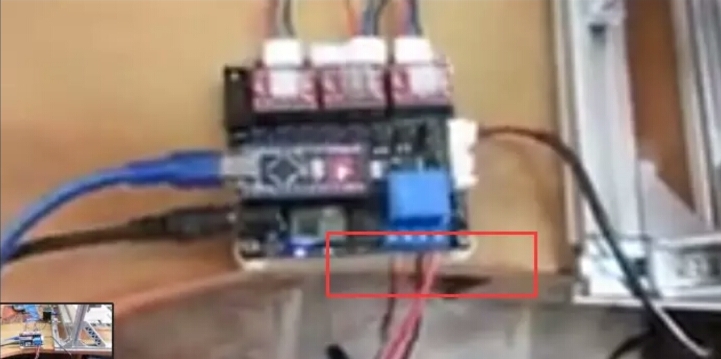

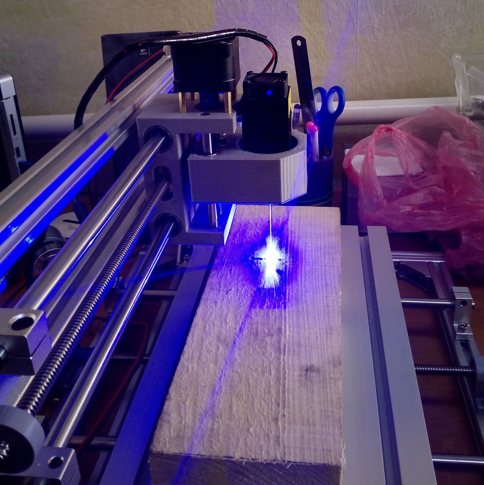

Приветствую всех форумчан.
Пришел вот станок. Собрал его, отригулировал, смазал. Вроде как даже работает. Но полезли проблемы.
Проблема #1
На большой скорости останавливается и рычит (рычит сервопривод). Вручную все вращается свободно, ходит также нормально, перекосов и пережимов нет. Я уже было подумал, что эту китайскую хлипкую пружину там как-то перекашивает и она в винт попадает, но вроде как такого быть не должно. Не пойму в чем причина. Подозреваю, что проблема может быть вовсе и не механического, а программного характера. Потому как когда кручу вручную ничего нигде не клинит.
Проблема #2
Заказывал лазер 2,5 Вт, прислали 5,5 Вт (на наклейке так написано по крайней мере). Написал китайцам, спросил все ли норм и будет ли работать на том, что они мне прислали. Ответили, что да, все будет работать. Не работает...
(Даже кулеры не крутятся)
У меня пока есть защита покупателя, спор еще не открывал. Отснял видео, залил на ютуб (китайцам ссылку тоже выслал).
Ссылка на видео: https://youtu.be/eILEwLOeu18
Может кто чего подскажет?

Кстати на видео скорость не большая. При скорости еще больше, сервопривод когда стопорит, то набирая скорость рычание ускоряется на почти что писк, а после вообще замолкает. Потом когда скорость падает, рычание возвращается и при меньших оборотах, сервопривод начинает нормально работать и все приходит в движение самостоятельно.
Пользуюсь только тем, что прислали китайци. Сам с прошивкой или программой ничего не химичил, делал по инструкции.

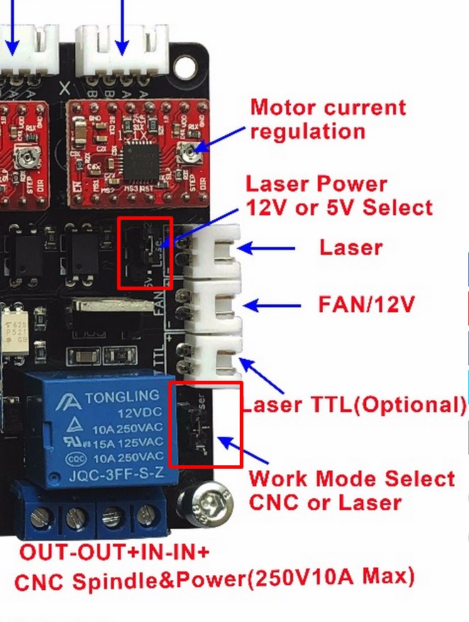

Конкретно: подключение мощного лазера (более 500 мВт) в гнездо "лазер" в станках семейства вудпекер недопустимо!
Подробности ищите в темах с упоминанием 3018 - кои во множестве дублируют друг друга, а не сведены в единый тред. За что благодарите таких же, как вы рациональных новичков.

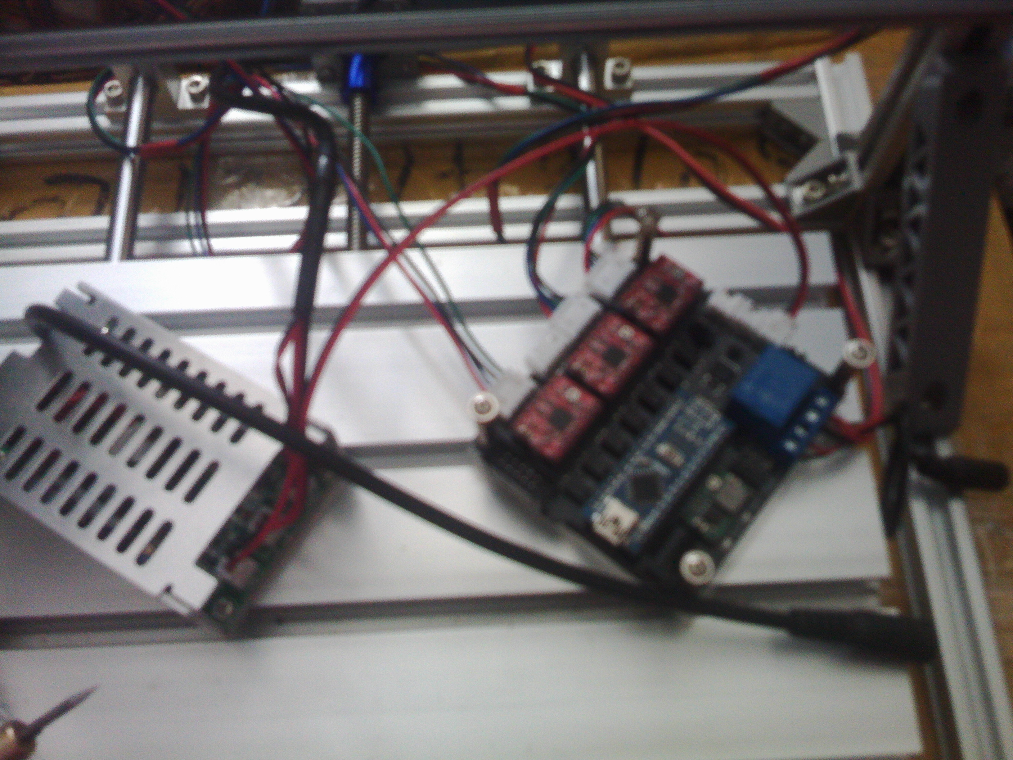

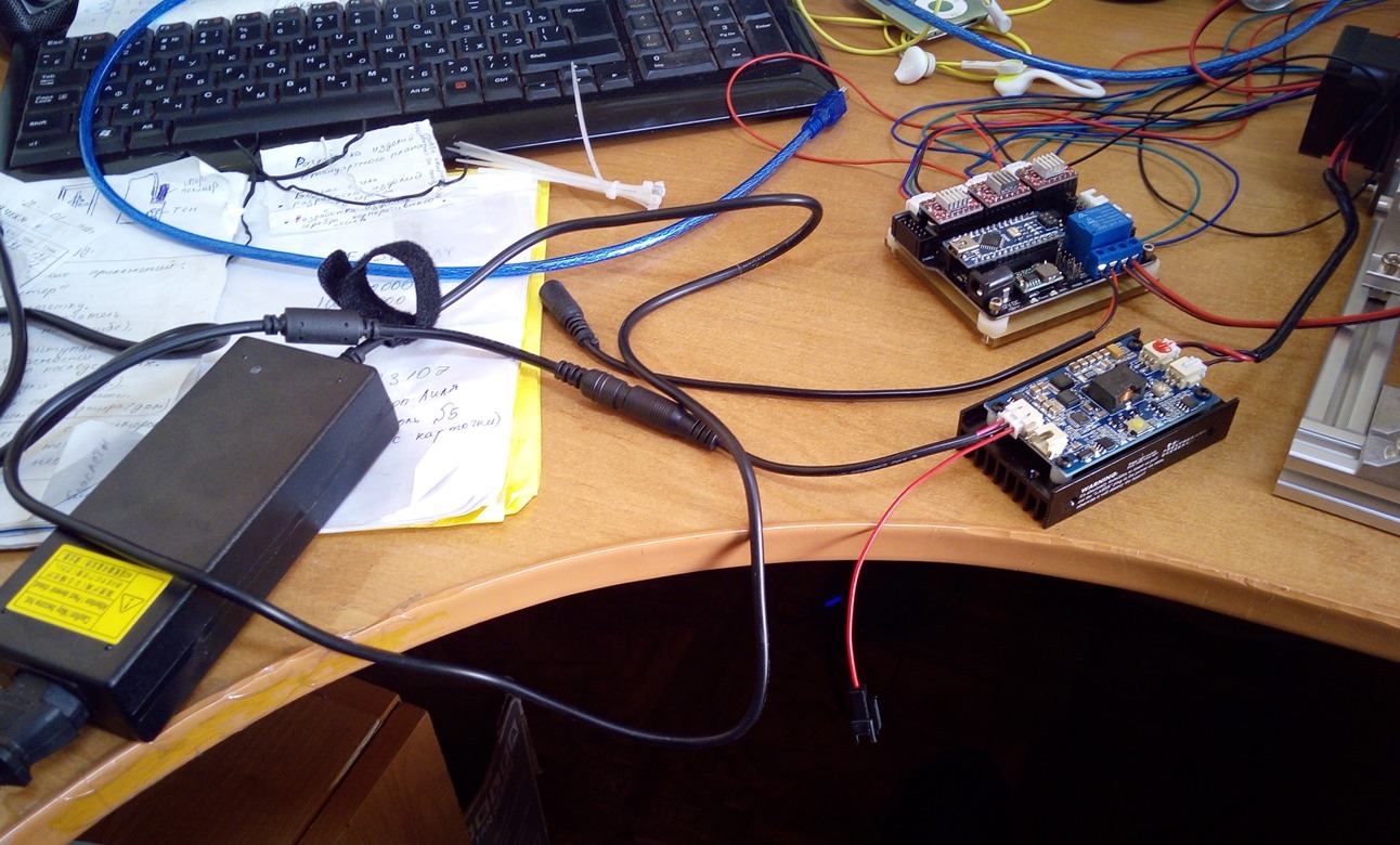

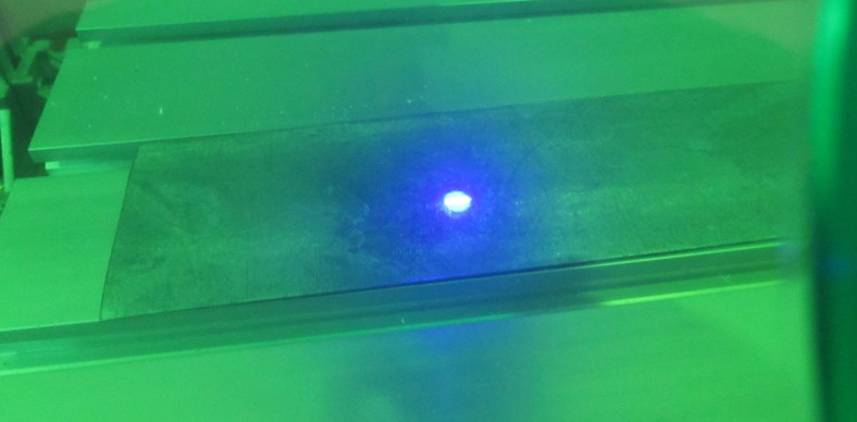

Сегодня попробовал подключить драйвер (надеюсь я правильно понимаю что это такое) лазера прямо к блоку питания 12в 5А (тот что в комплекте к станку шел).
Лазер заработал.

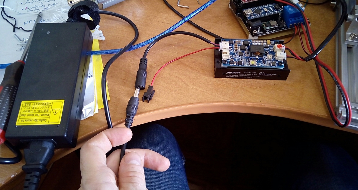

Взял вот это:
laser 1.jpg (3909 просмотров) <a class='original' href='./download/file.php?id=134210&mode=view' target=_blank>Загрузить оригинал (536.15 КБ)</a>
Соединил:
laser 2.jpg (3909 просмотров) <a class='original' href='./download/file.php?id=134211&mode=view' target=_blank>Загрузить оригинал (288.76 КБ)</a>
И подал напряжение:
laser 3.jpg (3909 просмотров) <a class='original' href='./download/file.php?id=134212&mode=view' target=_blank>Загрузить оригинал (328.84 КБ)</a>
laser 4.jpg (3909 просмотров) <a class='original' href='./download/file.php?id=134213&mode=view' target=_blank>Загрузить оригинал (302.8 КБ)</a>
Но именно этой позиции товара уже почему-то нет. Но есть это https://www.aliexpress.com/snapshot/0.h ... 2838593095
Там же на картинке и показано как подключать
HTB12i8eXASWBuNjSszdq6zeSpXap.jpg (3909 просмотров) <a class='original' href='./download/file.php?id=134206&mode=view' target=_blank>Загрузить оригинал (441.75 КБ)</a>
По ней собственно все и делал. Джамперы (перемычки) стоят как надо на 12В и для работы с лазером.

Похоже, у вас с платой управления проблемы. Проверьте, есть ли напряжение, а также проверьте, соответствует ли полярность на разъеме платы с полярностью на драйвере. У меня полярность TTL не совпала, когда на одном разъеме поменял местами провода, заработало, может и тут такой же ляп. С момента закрытия заказа у вас есть две недели на открытие спора, в это время прод деньги еще не получает. Плата у него на сайте продается, так что пусть высылает замену. Подключите через TTL. На снимке на драйвере, там, где подводится питание, висит у вас на разъеме хвостик, вот его попробуйте в TTL разъем на плате вставить. Если прод не приложил к лазеру отдельный блок питания, то сделайте отводку от того, который питает плату, его мощности должно хватить. А с прода по спору либо требуйте 2000р на новую плату, либо пусть шлет новую.

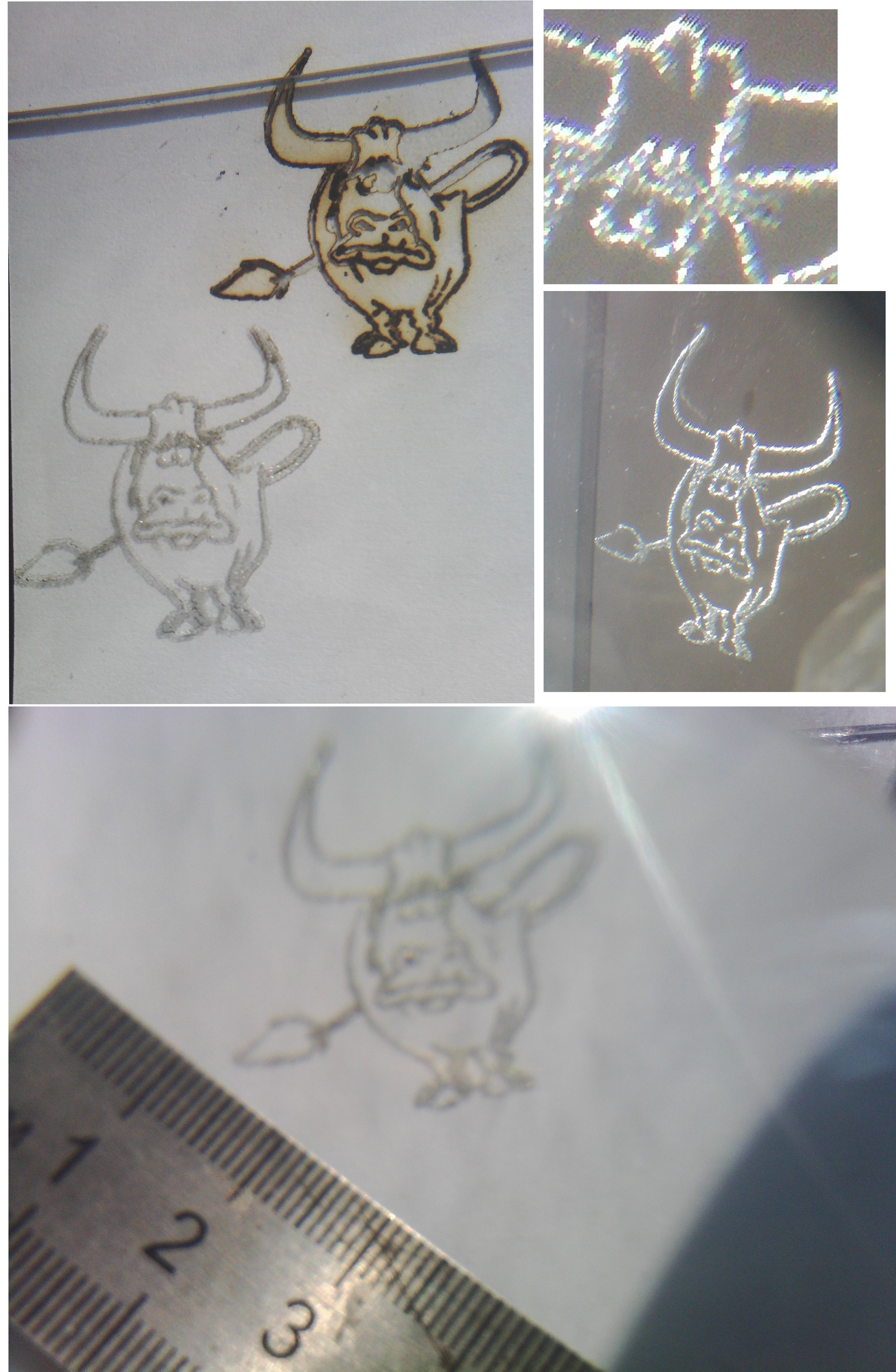

P.S. Мой лазер жжет бумагу, бумага либо загорается, либо начинает тлеть при малейшей остановке. Решил попробовать через стекло, и получил неожиданный эффект - стекло гравируется. Так же в двух местах на столике остались после бумаги нестираемые следы. Обычно нагар легко удаляется спиртом или растворителем, эти следы не удаляются и на ощупь есть легкая шероховатость.
Вверху справа стекло со следами на бумаге. Стекло явно проплавлено и достаточно глубоко.
Bull.jpg (3887 просмотров) <a class='original' href='./download/file.php?id=134215&mode=view' target=_blank>Загрузить оригинал (1.56 МБ)</a>

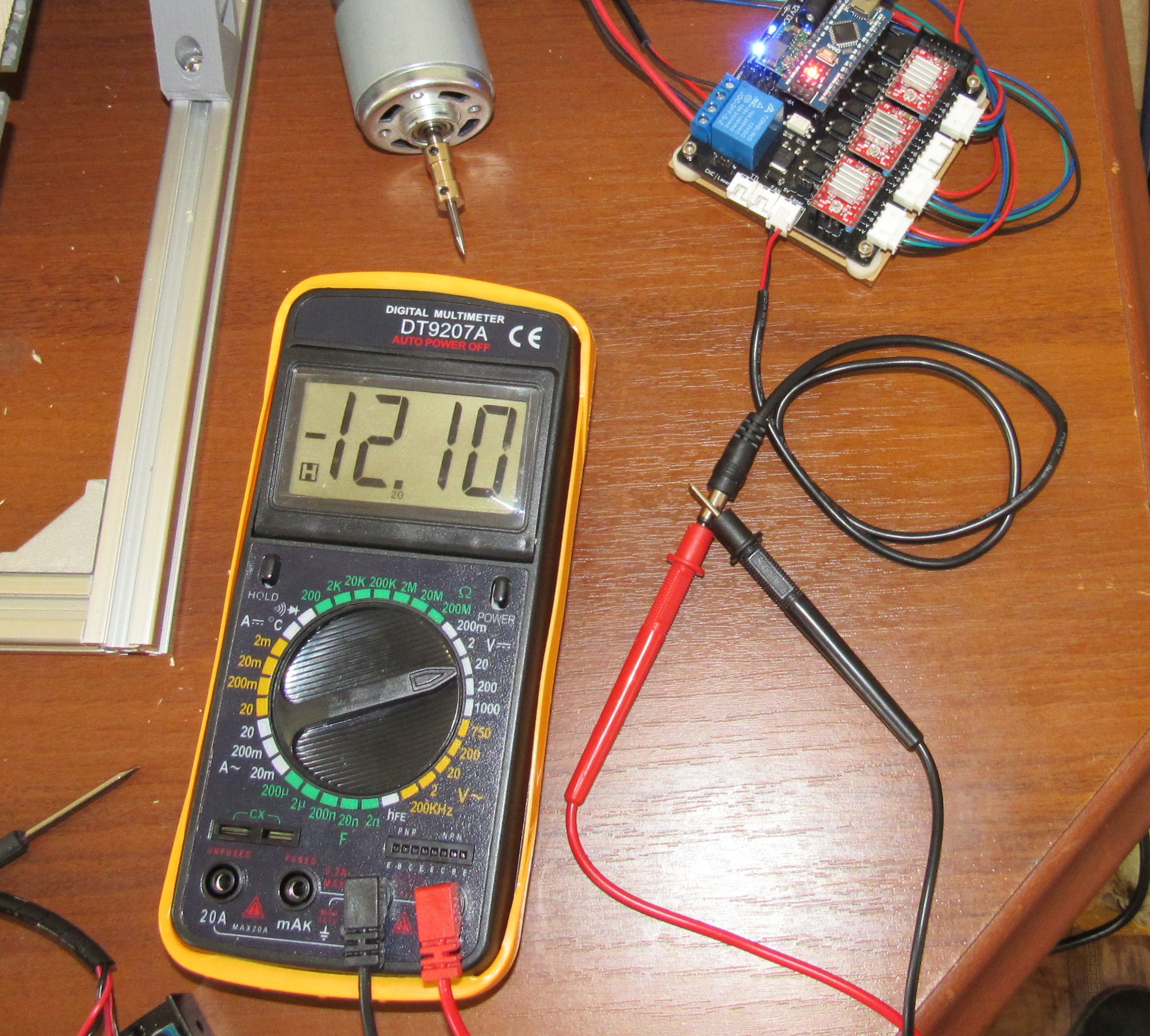

Intrigal писал(а):We se your video, when you use the laser to engraving, you just need use one power supply, and not connect this cable.
Чего то не то китаец пишет. С этого реле питается шпиндель, а у него напряжение до 24В с другого блока питания. Пальнуть драйвер или диод можно только так! У меня лазер работал с разъема "Laser", но гонять с него я побоялся, из-за большого тока можно выжечь схему регулятора на плате. Хотя у меня на диоде 2,75А, что соответствует оптической мощности примерно 6-7Вт. Можно поставить ограничитель тока из двух диодов навстречу и подать на них напряжение открытия 12В, только на кой такое городить?
Intrigal
Сообщения: 7
Зарегистрирован: 10 мар 2018, 04:09
Re: Станок с ЧПУ 3018 стопорится на скорости и не работает л
Сообщение Intrigal »
Китаец хотел чтобы я сделал все тоже самое, но только без тех проводков )))
BiFoot

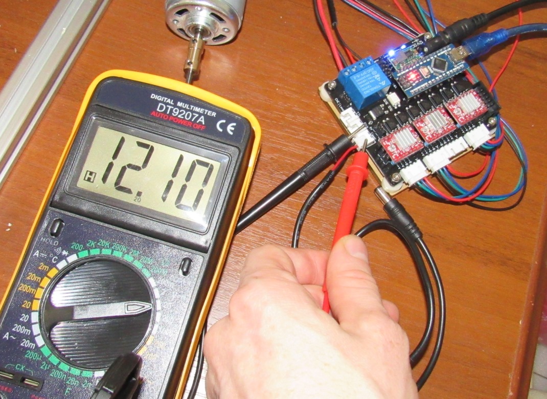

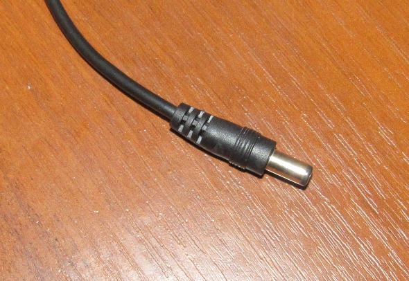

Спасибо за помощь! Купил специально тестер (все равно хотел купить), проверил и оказалось действительно, полюса просто перепутаны и перепутаны они в том месте где просто так не увидишь )))
Если померять выход, то сразу видно, что полюса попутаны.
1.jpg (3719 просмотров) <a class='original' href='./download/file.php?id=134774&mode=view' target=_blank>Загрузить оригинал (1.31 МБ)</a>
Но если мерять тут, то все нормально.
2.jpg (3719 просмотров) <a class='original' href='./download/file.php?id=134775&mode=view' target=_blank>Загрузить оригинал (288.73 КБ)</a>
Выходит проблема тут )))
3.jpg (3719 просмотров) <a class='original' href='./download/file.php?id=134776&mode=view' target=_blank>Загрузить оригинал (117.02 КБ)</a>

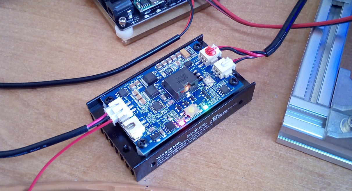

Настроил пучек
4.jpg (3719 просмотров) <a class='original' href='./download/file.php?id=134777&mode=view' target=_blank>Загрузить оригинал (60.8 КБ)</a>

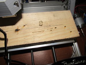

И вот первый результат:
5.jpg (3719 просмотров) <a class='original' href='./download/file.php?id=134778&mode=view' target=_blank>Загрузить оригинал (169.51 КБ)</a>
С выдержкой в начале чуть прогадал, потом поставил на самый минимум. В общем работает. Доведу теперь это до китайца, пусть что-то делают со своими недочетами.
