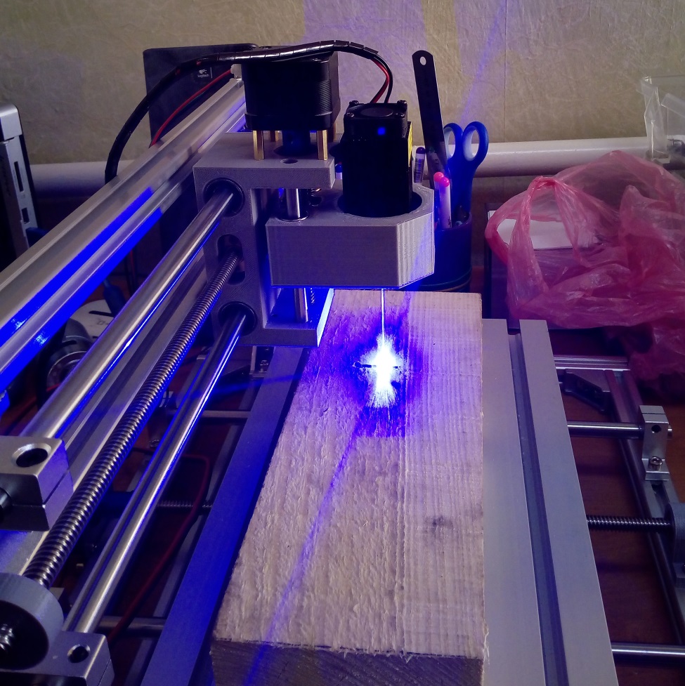

Приветствую всех форумчан.
Пришел вот станок. Собрал его, отригулировал, смазал. Вроде как даже работает. Но полезли проблемы.
Проблема #1
На большой скорости останавливается и рычит (рычит сервопривод). Вручную все вращается свободно, ходит также нормально, перекосов и пережимов нет. Я уже было подумал, что эту китайскую хлипкую пружину там как-то перекашивает и она в винт попадает, но вроде как такого быть не должно. Не пойму в чем причина. Подозреваю, что проблема может быть вовсе и не механического, а программного характера. Потому как когда кручу вручную ничего нигде не клинит.
Проблема #2
Заказывал лазер 2,5 Вт, прислали 5,5 Вт (на наклейке так написано по крайней мере). Написал китайцам, спросил все ли норм и будет ли работать на том, что они мне прислали. Ответили, что да, все будет работать. Не работает...
(Даже кулеры не крутятся)
У меня пока есть защита покупателя, спор еще не открывал. Отснял видео, залил на ютуб (китайцам ссылку тоже выслал).
Ссылка на видео: https://youtu.be/eILEwLOeu18
Может кто чего подскажет?

Кстати на видео скорость не большая. При скорости еще больше, сервопривод когда стопорит, то набирая скорость рычание ускоряется на почти что писк, а после вообще замолкает. Потом когда скорость падает, рычание возвращается и при меньших оборотах, сервопривод начинает нормально работать и все приходит в движение самостоятельно.
Пользуюсь только тем, что прислали китайци. Сам с прошивкой или программой ничего не химичил, делал по инструкции.

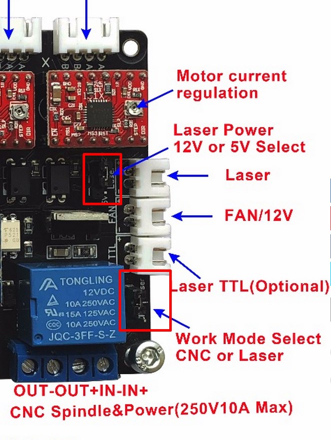

Конкретно: подключение мощного лазера (более 500 мВт) в гнездо "лазер" в станках семейства вудпекер недопустимо!
Подробности ищите в темах с упоминанием 3018 - кои во множестве дублируют друг друга, а не сведены в единый тред. За что благодарите таких же, как вы рациональных новичков.

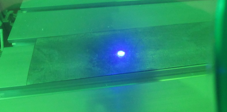

Судя по всему, у вас тот же китаец, что у меня. Брал у этого продавца, https://ru.aliexpress.com/item/3018-DIY ... 40005.html судя по комплектации, вы брали у него же. Ось Z двигалась в реверсе, программно устранить не удалось, если реверс ставить в настройках через команду $2=4, то по оси вообще никакой реакции. Переставил в разъеме местами контакты А+ и А-, заработало. Китаец прислал мне плату не отстроенную, у него какой то был затык, сначала не мог мне выслать в срок потому, что у него чего то не хватало, потом не мог выслать потому, что у него возникли проблемы с компанией CDEK. В гарантированный срок 20 дней он не уложился, но я его за это наказывать не стал.Intrigal писал(а):
Проблема #2
Та же история, когда программой разгоняется двигатель по оси, то в какой то момент двигатель клинит на несколько секунд. С этой проблемой еще не разобрался. Лазер 5,5Вт данной платой поддерживается. Проверьте, не стоит ли у вас переключатель на напряжение 5В на лазер. Сразу за панелями "лазер", "вентилятор", "TTL". Я подключал лазер 15Вт, работает, хотя не рискнул долго гонять, что бы не выжечь питание лазера на плате из-за большого тока. Подключаю через TTL. Рядом с разъемом TTL еще имеется перемычка CNC-Laser, проверьте ее.
http://www.cnc-club.ru/forum/download/f ... 1335258618
По двигателям, как я думаю, следует ограничить максимальную скорость перемещения в настройках.
http://shenrok.blogspot.ru/p/blog-page_28.html
http://instrumentotvet.ru/grbl-0-9j-perevod/
Попробуйте лазер подключить к блоку питания, подойдет 12В от станка. Должен светить.

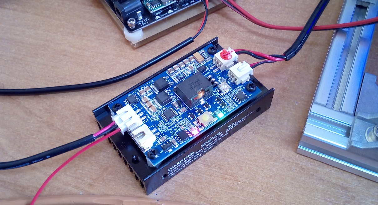

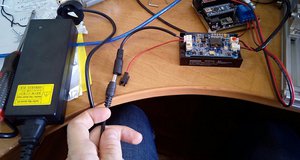

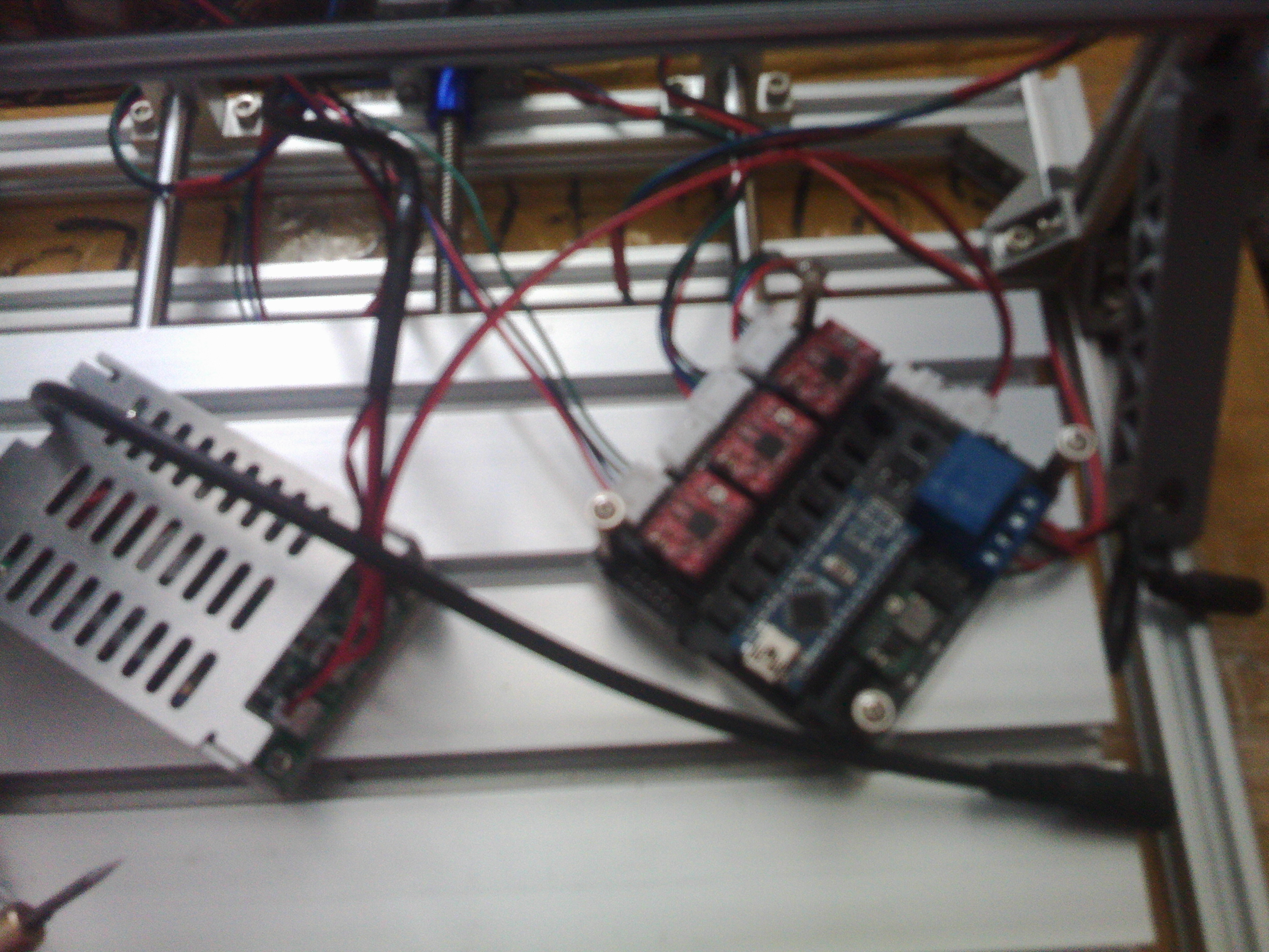

Сегодня попробовал подключить драйвер (надеюсь я правильно понимаю что это такое) лазера прямо к блоку питания 12в 5А (тот что в комплекте к станку шел).
Лазер заработал.
Взял вот это: Соединил: И подал напряжение: Но именно этой позиции товара уже почему-то нет. Но есть это https://www.aliexpress.com/snapshot/0.h ... 2838593095
Там же на картинке и показано как подключать
По ней собственно все и делал. Джамперы (перемычки) стоят как надо на 12В и для работы с лазером.
Лазер заработал.

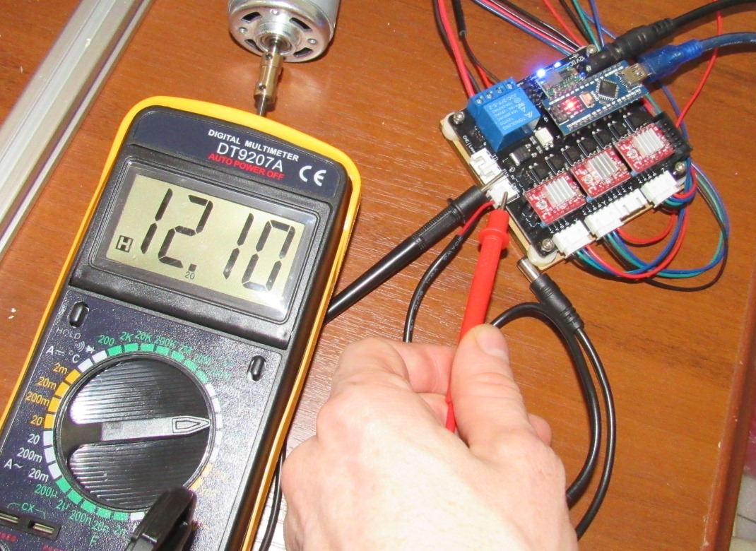

Похоже, у вас с платой управления проблемы. Проверьте, есть ли напряжение, а также проверьте, соответствует ли полярность на разъеме платы с полярностью на драйвере. У меня полярность TTL не совпала, когда на одном разъеме поменял местами провода, заработало, может и тут такой же ляп. С момента закрытия заказа у вас есть две недели на открытие спора, в это время прод деньги еще не получает. Плата у него на сайте продается, так что пусть высылает замену. Подключите через TTL. На снимке на драйвере, там, где подводится питание, висит у вас на разъеме хвостик, вот его попробуйте в TTL разъем на плате вставить. Если прод не приложил к лазеру отдельный блок питания, то сделайте отводку от того, который питает плату, его мощности должно хватить. А с прода по спору либо требуйте 2000р на новую плату, либо пусть шлет новую.Intrigal писал(а):Да все верно, Покупал у этого продавца.

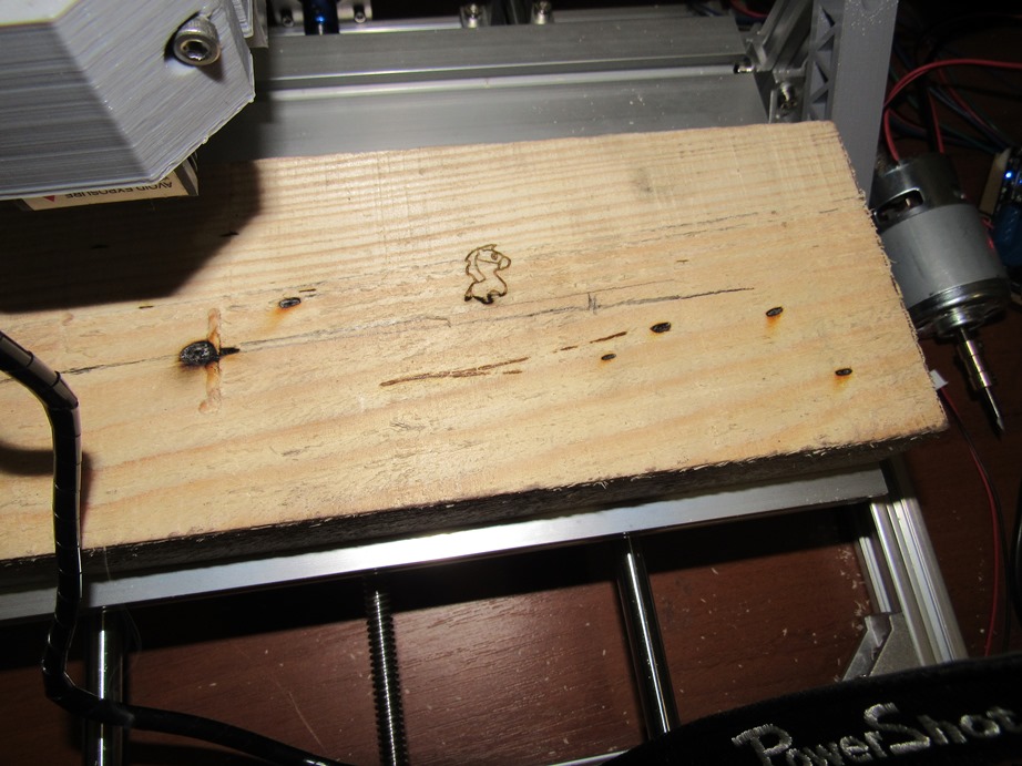

Станок рекомендую собрать на фиксатор резьбы. Можно купить в автозапчастях. У меня после первой сборки вскоре станок начал сыпаться. Поставил на фиксатор, проблем нет. Берите синий фиксатор, его можно потом разобрать, красный потом разобрать можно только через прогрев.

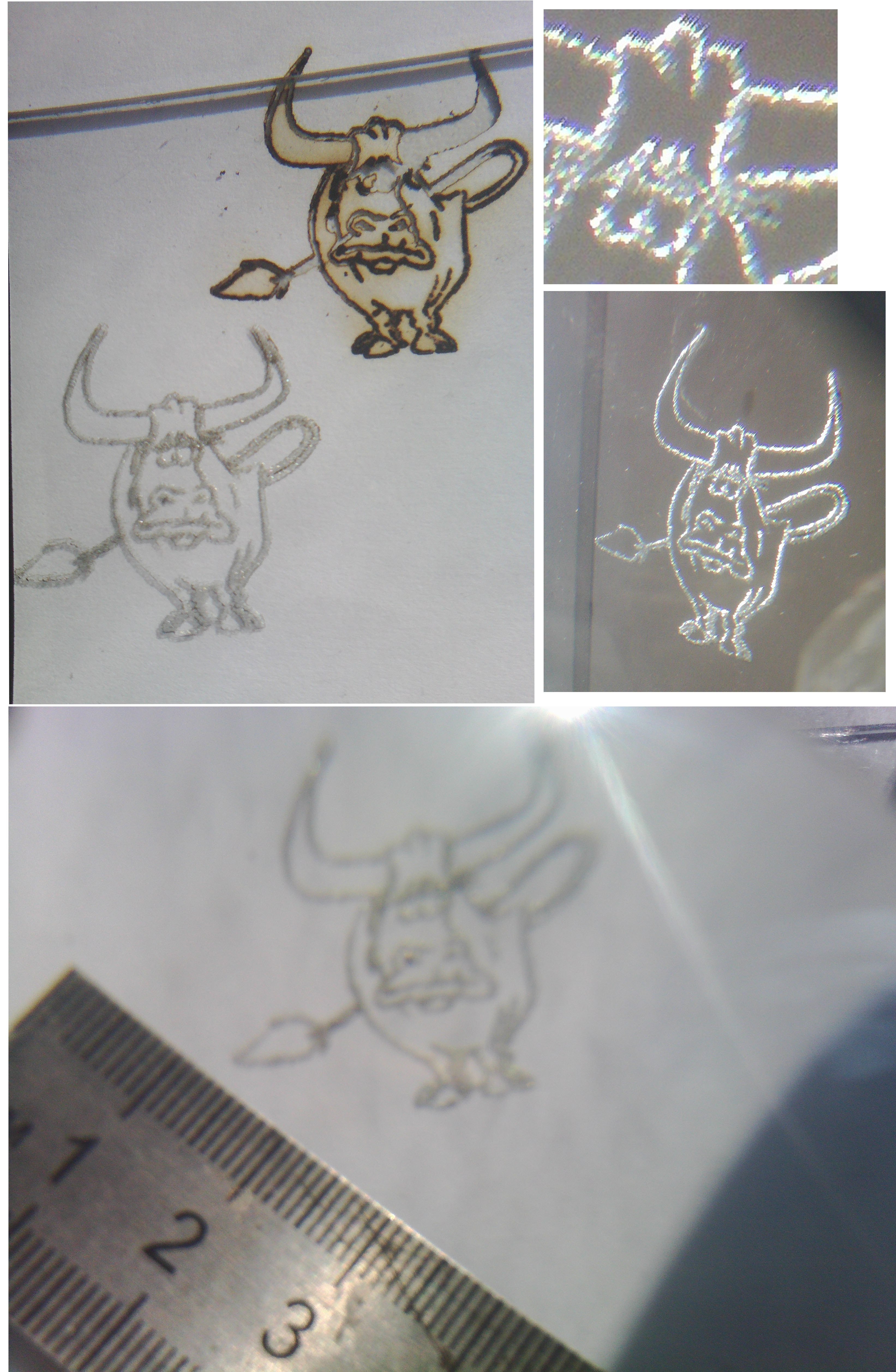

P.S. Мой лазер жжет бумагу, бумага либо загорается, либо начинает тлеть при малейшей остановке. Решил попробовать через стекло, и получил неожиданный эффект - стекло гравируется. Так же в двух местах на столике остались после бумаги нестираемые следы. Обычно нагар легко удаляется спиртом или растворителем, эти следы не удаляются и на ощупь есть легкая шероховатость.
Вверху справа стекло со следами на бумаге. Стекло явно проплавлено и достаточно глубоко.

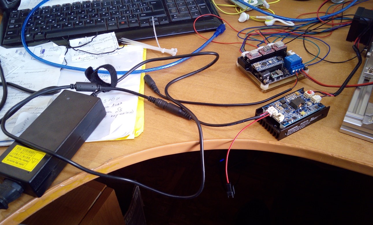

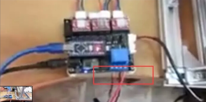

Китаец прислал ответ... :
Dear,
We se your video, when you use the laser to engraving, you just need use one power supply, and not connect this cable. Я попросил его, чтобы он сам мне ответы не давал и обратился лучше к специалистам у которых он берет то, что продает. Но все же сделал как он попросил и отснял видео для него по новой, чтобы не было к чему придраться.
Под рукой нет, да и вообще у меня нет никакого тестера, чтобы толково что-то замерять. Вечно откладывал покупку, теперь уже некуда откладывать, на днях куплю, чтобы всегда был под рукой если что.

Dear,

Чего то не то китаец пишет. С этого реле питается шпиндель, а у него напряжение до 24В с другого блока питания. Пальнуть драйвер или диод можно только так! У меня лазер работал с разъема "Laser", но гонять с него я побоялся, из-за большого тока можно выжечь схему регулятора на плате. Хотя у меня на диоде 2,75А, что соответствует оптической мощности примерно 6-7Вт. Можно поставить ограничитель тока из двух диодов навстречу и подать на них напряжение открытия 12В, только на кой такое городить?Intrigal писал(а):We se your video, when you use the laser to engraving, you just need use one power supply, and not connect this cable.

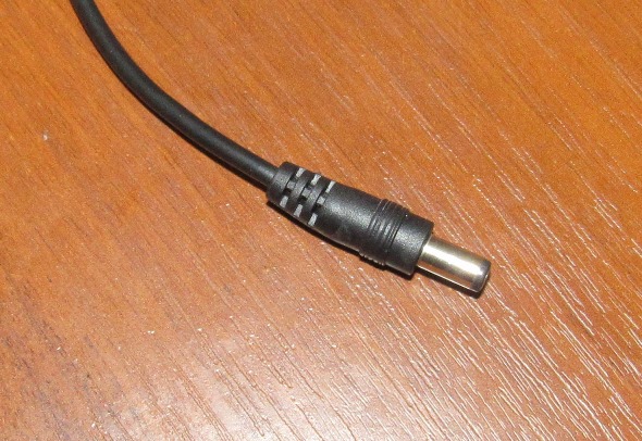

Китаец хотел чтобы я сделал все тоже самое, но только без тех проводков )))
BiFoot

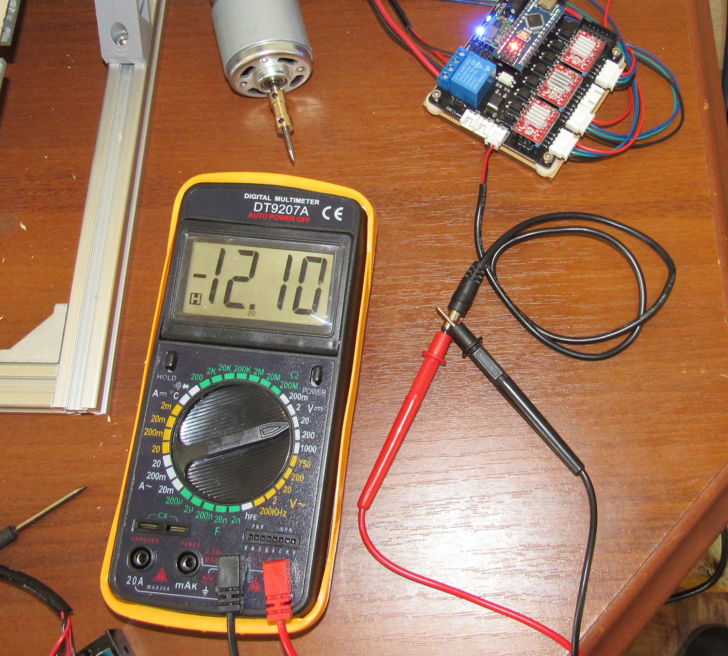

Спасибо за помощь! Купил специально тестер (все равно хотел купить), проверил и оказалось действительно, полюса просто перепутаны и перепутаны они в том месте где просто так не увидишь )))
Если померять выход, то сразу видно, что полюса попутаны. Но если мерять тут, то все нормально. Выходит проблема тут ))) Настроил пучек И вот первый результат: С выдержкой в начале чуть прогадал, потом поставил на самый минимум. В общем работает. Доведу теперь это до китайца, пусть что-то делают со своими недочетами.
BiFoot
