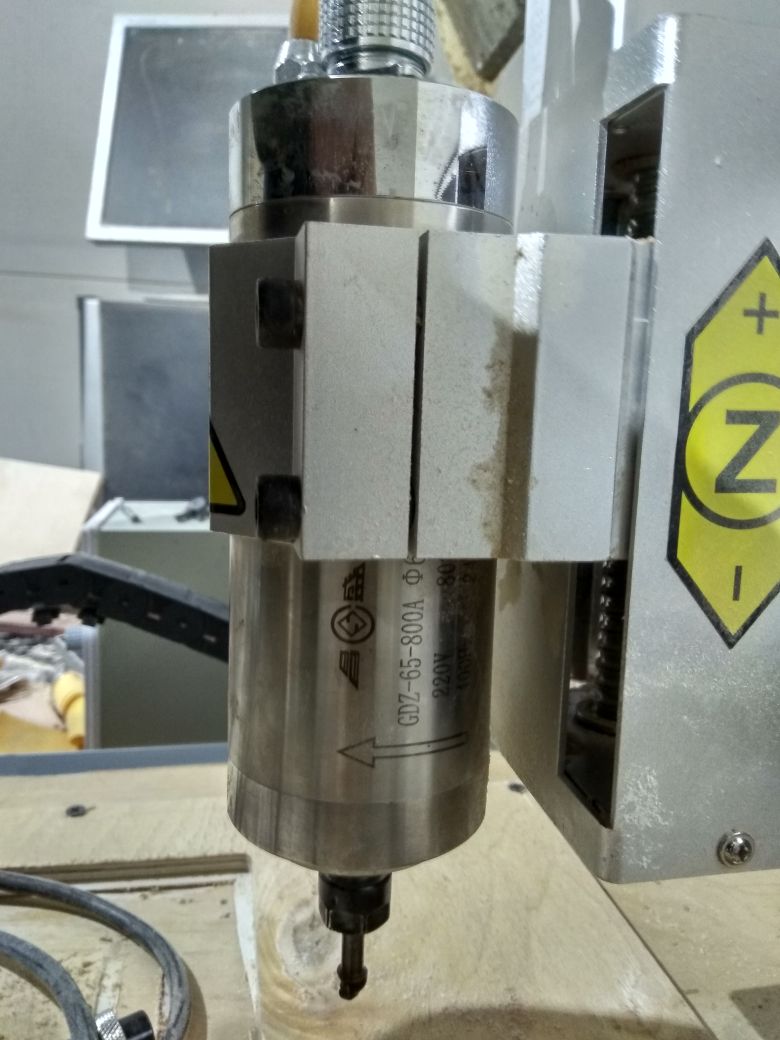

День добрый! На днях приобрел сие чудо -Aman 4060 800w, 4 оси, водяное охлаждение. Опыта работы ноль. Конечно же возникла куча вопросов, заранее извиняюсь если они глупые :monkey:
1) На фотке видно, что шпиндель сильно смещен вниз в креплении, что уменьшает ход по Z, более того даже фрезу менять не очень удобно при закрепленной заготовке.

Я так понимаю его просто можно поднять ослабив зажим?

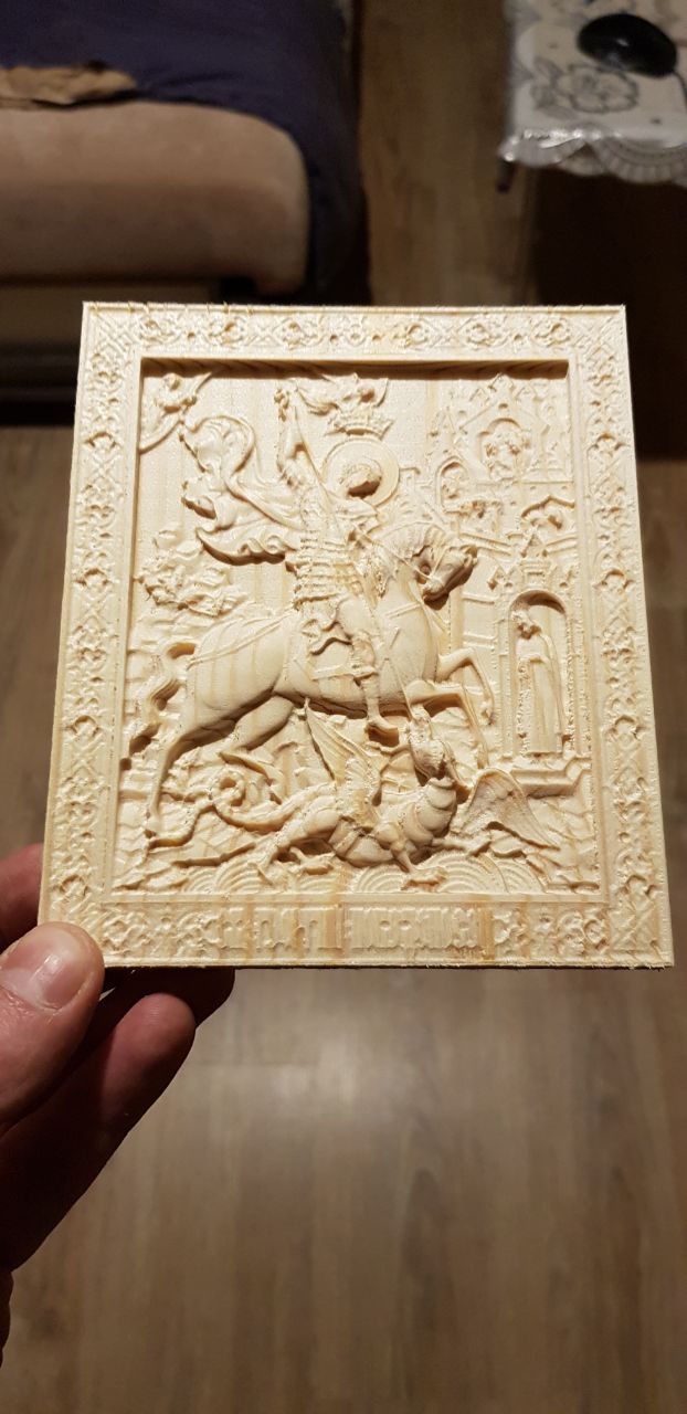

3) Попробовал в работе на такой вот иконе.
index.jpg (4687 просмотров) <a class='original' href='./download/file.php?id=132232&mode=view' target=_blank>Загрузить оригинал (106.67 КБ)</a>
Размер 130*150. Три прохода. 3 УП: черновая - фреза концевая d6 mm, рабочая подача 2200, подача врезания 1000, шаг 35%, обработка рельефа - фреза конусная d3 mm R1, рабочая подача 2000, подача врезания 1000, шаг 10%, ну и обрезка по контуру. В итоге работа станка над данной иконой заняла более пяти часов из которых больше 4-х это естественно 2-й этап.. Это нормально для такого размера изделия? Как лучше ускорить процесс с сохранением приемлимого качества?

Major126 писал(а):Можно ли его поднять просто ослабив зажим?
Можно поднять.
Поставь самую короткую фрезу в цангу и ослабив винты хомута и придерживая его от падения вниз опусти до чернового стола и зажми.
Major126 писал(а):Размер 130*150. Три прохода. 3 УП: черновая - фреза концевая d6 mm, рабочая подача 2200, подача врезания 1000, шаг 35%, обработка рельефа - фреза конусная d3 mm R1, рабочая подача 2000, подача врезания 1000, шаг 10%, ну и обрезка по контуру. В итоге работа станка над данной иконой заняла более пяти часов из которых больше 4-х это естественно 2-й этап.. Это нормально для такого размера изделия? Как лучше ускорить процесс с сохранением приемлимого качества?
Все нормально, только чистовую нужно было на таком размере R0.25 или хотя бы R0.5. Больше мелких деталей проработалось бы.
Ускорить можно только увеличив скорость обработки и выставив в настройках максимально возможные ускорения.
3D обработка процесс не быстрый.

Т.е. поднима и все? По идее никакие перенастройки ПО при этом не требуются? Просто увеличится ход по z..

Major126 писал(а):Т.е. поднима и все? По идее никакие перенастройки ПО при этом не требуются? Просто увеличится ход по z..
нет, не требуются. Ход от этого не изменится. Каким был тем и останется. Изменится типа клиренса.

Ну да, неправильно чуть выразился.. Имел ввиду увеличится расстояние между головкой шпинделя и столом..
shalek писал(а):Все нормально, только чистовую нужно было на таком размере R0.25 или хотя бы R0.5. Больше мелких деталей проработалось бы.
С фрезами меньшего радиуса, я так понимаю, процесс еще замедлится? А при увеличении скорости качество теряется? Или это от станка зависит?

Так мне его поднять надо..

Major126 писал(а):С фрезами меньшего радиуса, я так понимаю, процесс еще замедлится? А при увеличении скорости качество теряется? Или это от станка зависит?
Да, меньше радиус - дольше время.
Если станок жесткий, то качество возрастет из за проработки мелких деталей.
Вот ссылка на урок. Почитай
http://www.cnc-club.ru/forum/viewtopic. ... 39#p270839
