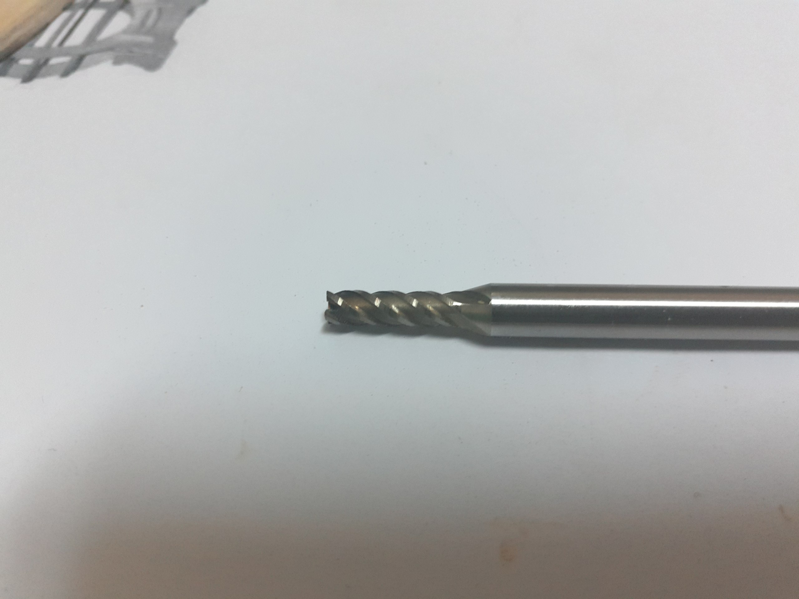

Имеется трехосевой станок из фанеры по подобию "Графа". Шпиндель 500 Вт, макс 12000 об/мин. Управление Mach3 через LPT. Создание УП в ArtCam 2012(G-Code mm.tap).
1. Прошу совета по роспуску фанеры толщиной 4 и 2 мм ( скорость подачи, обороты и какие фрезы лучше использовать и если у кого есть проверенный магазин). Имеются фрезы такого типа:
Заказаны с Китая, от 1,5 до 6 мм диаметром (5327 просмотров) <a class='original' href='./download/file.php?id=131862&mode=view' target=_blank>Загрузить оригинал (369.56 КБ)</a>
Вчера распускал фанеру 4 мм фрезой 2 мм на 12000 об/мин и подаче 200 мм/мин (слой за проход по 1 мм), много сколов и подгорела фреза. Временно можно ли оптимизировать работу такими фрезами и подскажите, пожалуйста, параметры для этих фрез.

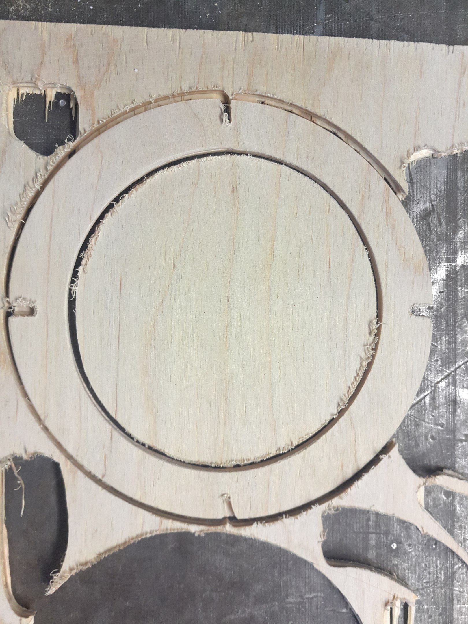

2. И второй вопросик: резал 2 окружности(см. фото)
3vwZllngsoM.jpg (5327 просмотров) <a class='original' href='./download/file.php?id=131861&mode=view' target=_blank>Загрузить оригинал (577.46 КБ)</a>
и внутренняя окружность сместилась относительно внешней( на фото не совсем видно).И кстати мелкие детальки и пазы(а именно заходы на внешних углах получились круглыми) тоже немного неровно вышли. Могло ли это быть следствием изменения скорости подачи "на лету" (поставил на паузу, поменял скорость во вкладке Motor Tuning (уменьшил, была подача 300 мм, уменьшил до 200) и продолжил работу)? G-код проверил в NC-Corrector, там все ровно.

Лучше кукурузы использовать, я брал самый дешевый набор с али) вполне себе не плохое качество.
Глубина за проход не должна превышать половину диаметра фрезы, иногда этим можно пренебречь.

Тоже про них наслышан, еще советуют компрессионые фрезы, но дорогие они, собаки...
А диаметр какой используете и для какой толщины фанеры?

Скривлние углов в пазах.
У вас не хватает жёсткости всей конструкции. Фреза постоянно "догоняет" перемещения, но из-за низкой жёсткости всей конструкции отстаёт.
Лечить - фрезеровка в несколько проходов.
Смещение окружностей.
Похоже на пропуск шагов при быстрых перемещениях.

Чем больше диаметр - тем лучше (быстрее), конечно в пределах возможностей станка.
Я вообще не по фанере) но 4ку бы резал фрезой 3мм за 3 прохода по 1.5мм, подачу побольше сделал бы.

Из своего опыта и применительно к своему станку.
Раскрой фанеры 3-4 мм, фрезой 1мм обороты 22к подача 900мм/мин. на всю глубину, за 1 проход. Фрезы 2-х заходные, длина режущей части 4мм.
Раскрой фанеры 4-8мм фрезой 2мм кукурузой с крупным зубом, обороты 22к подача 1200мм/мин за 1 проход.
Раскрой фанеры 8-15мм фрезой 3мм, 2-х заходные, обороты 18к подача 1200мм/мин до 12мм за 1 проход если больше то за 2.

Ответный вопрос: жесткость конструкции самой детали? Шаг был 1 мм, советуете уменьшить? А пропуск шагов; вроде бы скорость небольшая подачи...

Rheinmetall писал(а):Могло ли это быть следствием изменения скорости подачи "на лету" (поставил на паузу, поменял скорость во вкладке Motor Tuning (уменьшил, была подача 300 мм, уменьшил до 200) и продолжил работу)?
Так вообще делать не стоить. В маче есть кнопке уменьшающие/увеличивающие подачу в %%. Прямо на лету. В motor tuning на лету точно лезть не стоит.

С точки зрения теории резания....ачит
Для дерева, чем меньше зубьев у фрезы, тем лучше, вплоть до одного, причина - очень мягкий материал требуется хорошее стружкоудаление, больше 2х зубьев не позволит поставить высокую подачу на зуб, которая может составлять до 0.3 на зуб. Диаметр фрезы .... Если меньше толщины материала - увеличивается количество проходов, при достижении Dфрезы = 2толщины можно работать в 1 проход, если позволяет жёсткость системы. Обороты ..... дерево можно резать с очень высокими скоростями резания, предположу 200-400 м/мин. Дальше математика.....
