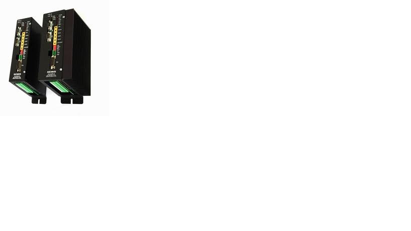

Dmaster писал(а): Какие сервы?
DC4QR

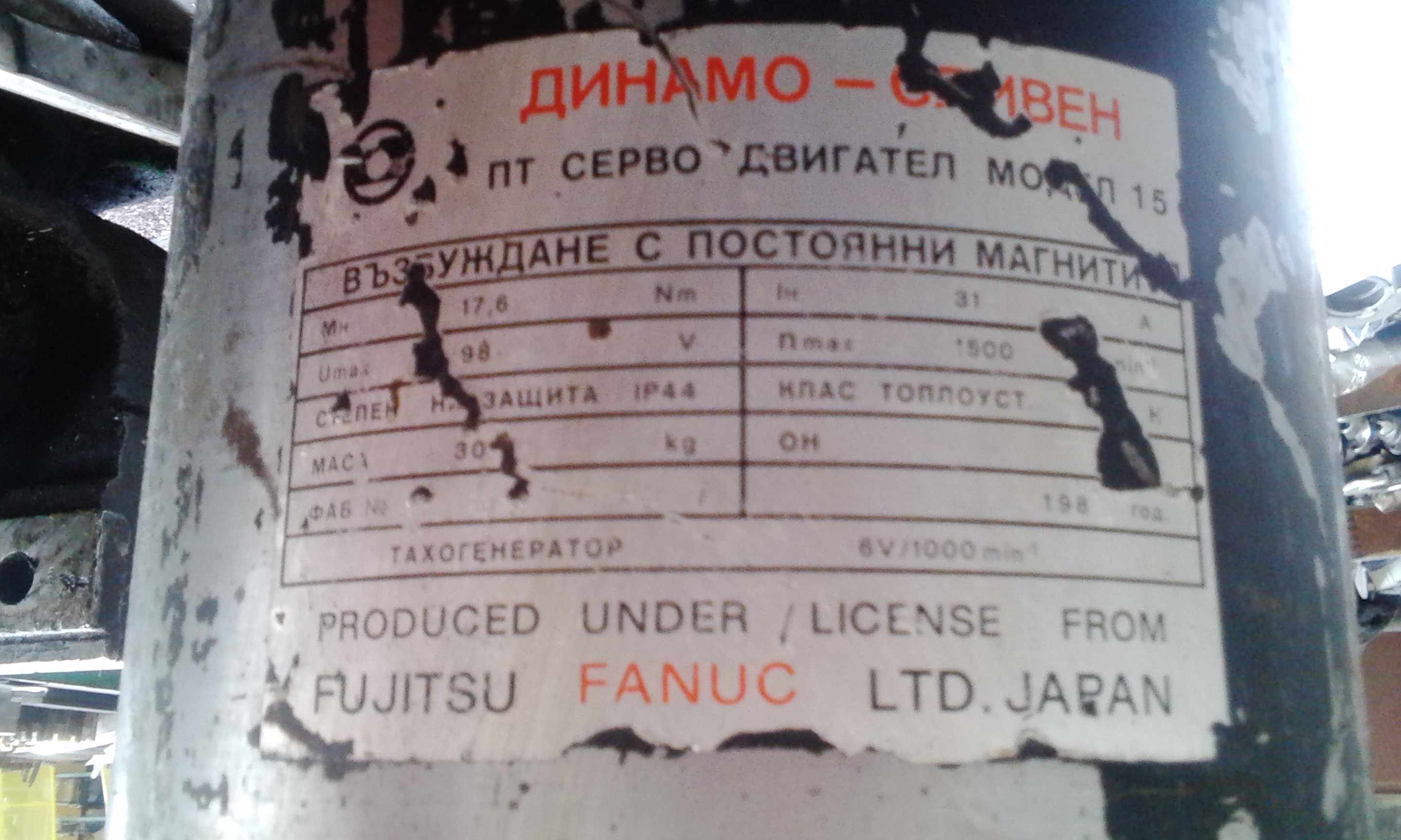

МОТОР :
model15osX.jpg (3268 просмотров) <a class='original' href='./download/file.php?id=131824&sid=3b83276c1f94127e03b0f2ca6d36bc8b&mode=view' target=_blank>Загрузить оригинал (787.09 КБ)</a>
Датчики посмотрю , не помню
