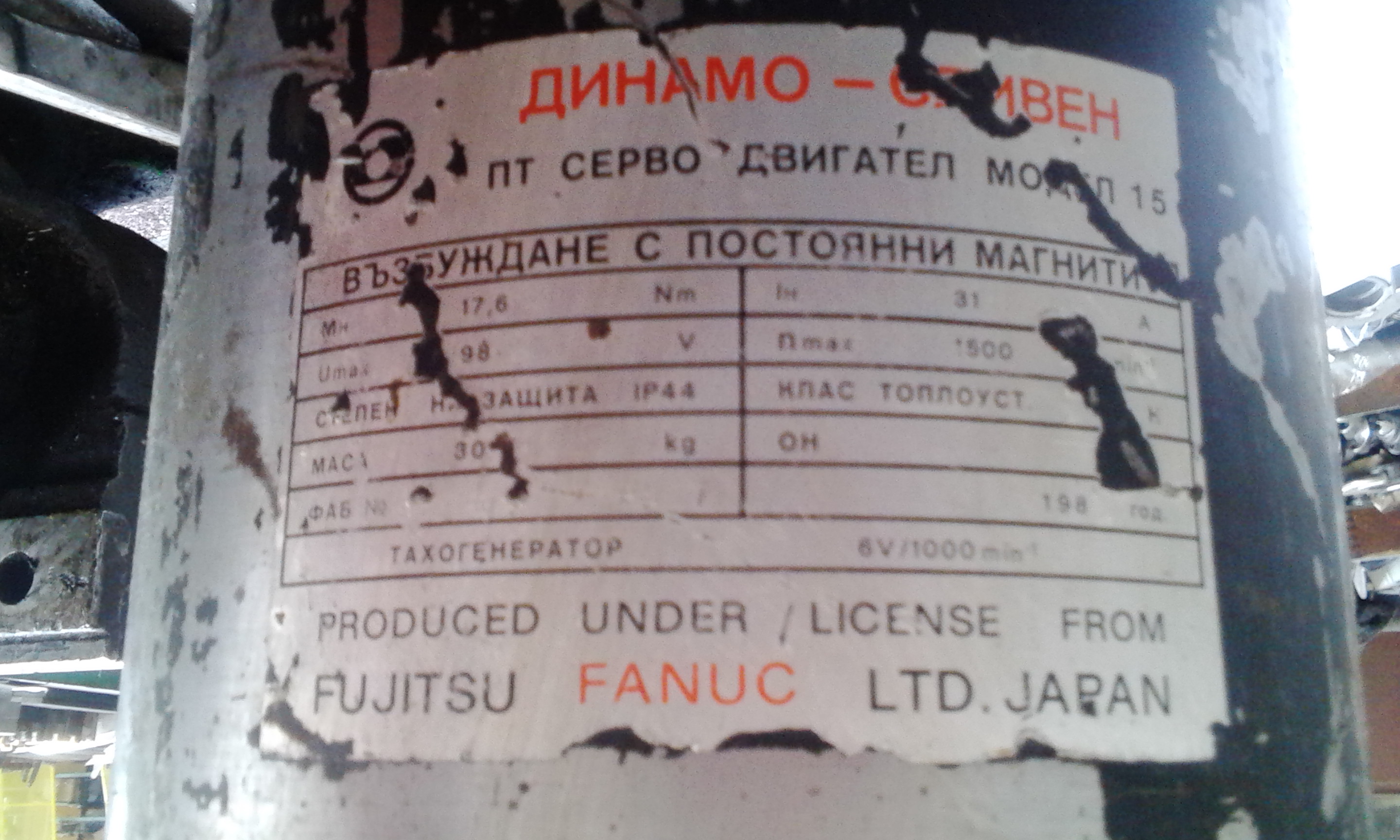

Dmaster писал(а): Какие сервы?
DC4QR
DC4QR.jpg (3267 просмотров) <a class='original' href='./download/file.php?id=131823&sid=163e308ee93e3cea87f5221723df45ad&mode=view' target=_blank>Загрузить оригинал (18.37 КБ)</a>
МОТОР :
model15osX.jpg (3266 просмотров) <a class='original' href='./download/file.php?id=131824&sid=163e308ee93e3cea87f5221723df45ad&mode=view' target=_blank>Загрузить оригинал (787.09 КБ)</a>
Датчики посмотрю , не помню
