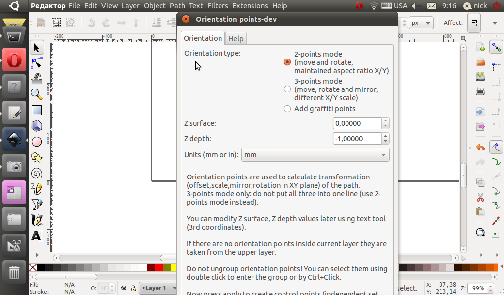

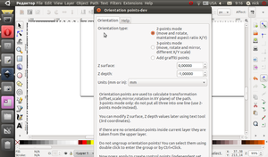

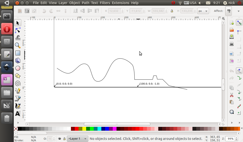

1. Подготовка сцены
Сразу создадим точки ориентации. Они определяют положение оси вращения токарного станка - она будет на уровне горизонтальной оси. Для создания точек ориентации заходим в Расширения - Gcodetools - Orientation points и жмем Применить.
gcodetools gcode for lathe tutorial.png (13817 просмотров) <a class='original' href='./download/file.php?id=948&mode=view' target=_blank>Загрузить оригинал (163.05 КБ)</a>

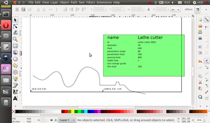

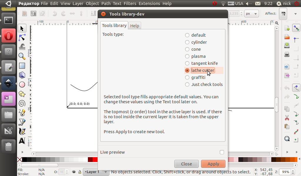

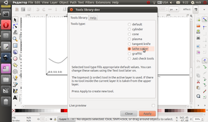

2. Создаем описание режущего инструмента
Заходим в Расширения - Gcodetools - Tools library, выбирает lathe cutter и нажимаем применить.
В рисунок добавится описание режущего инструмента. Параметры инструмента можно изменять при помощи инструмента Text (F8).
Параметры резца:
  • Name - пока не используется
  • id - пока не используется
  • diameter - пока не используется
  • feed - подача при обработке
  • penetration angle - пока не используется
  • penetration feed - подача при заглублении на каждый новый проход
  • passing feed - подача при проходе по уже обработанным местам
  • depth step - заглубление на проход
  • tool change gcode - Gcode для смены инструмента используется при обработке со сменой инструмента
  • fine feed - скорость финишной обработки.
gcodetools описание резца для создания Gcode для обработки на токарном станке с чпу.png (13817 просмотров) <a class='original' href='./download/file.php?id=950&mode=view' target=_blank>Загрузить оригинал (147.84 КБ)</a>
Gкод для токарных станков.png (13816 просмотров) <a class='original' href='./download/file.php?id=951&mode=view' target=_blank>Загрузить оригинал (132 КБ)</a>
После первых двух шагов можно сохранить рисунок и использовать его как шаблон в будущем

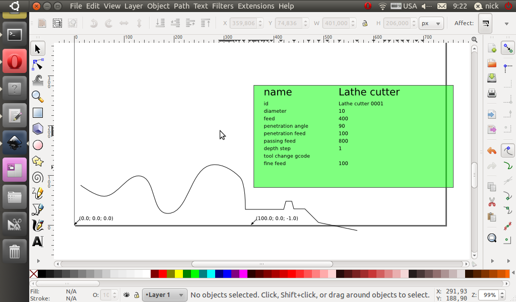

3. Рисуем деталь
Деталь это контур задающий ее верхнюю часть. Т.е. финальную траекторию. Заранее учитывайте возможности резца. На данный момент gcodetools не может учесть особенности резцов и автоматически строить траектории для обработке с использованием нескольких режущих инструментов. Но при небольшой помощи со стороны человека это становится реальным ;).
gcodetools creating gcode for lathe.png (13817 просмотров) <a class='original' href='./download/file.php?id=949&mode=view' target=_blank>Загрузить оригинал (114.92 КБ)</a>

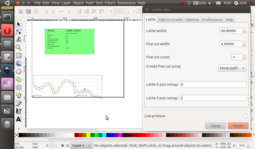

4. Генерируем Gcode для обработки на токарном станке
Открываем Расширения - Gcodetools - Lathe. И заполняем параметры формочек.
1. Обязательно нужно заполнить параметр директории для вывода файлов с Gкодом на вкладке параметры.
2. Заполняем параметры вкладка Lathe:
  • Lathe width - радиус заготовки в выбранных единицах измерения (единицы изсмерения задаются точками ориентации)
  • Fine cut width - Общая толщина финишной обработки - обработки с маленьким заглублением и маленькой подачей для получения более гладкого результата.
  • Fine cut count - Количество проходов финишной обработки
  • Create fine cut using - метод расчета траекторий:
    • Move path - простое смещение контура вверх на заданное расстояние. Работает быстро и не должно глючить.
    • Offset path - равномерный отступ от контура в направлении перпендикулярном касательной в каждой точке. Для некоторых случаев более правильный метод, но может глючить и более медленный.
    Сравнение результатов разных методов вычисления траекторий финишной обработки см ниже.
  • Lathe X axis remap - замена стандартной оси X токарного станка с ЧПУ на другую
  • Lathe Z axis remap - замена стандартной оси X токарного станка с ЧПУ на другую
Выбираем Наш контур и нажимаем применить.
создаем gcode для токарного станка.png (13816 просмотров) <a class='original' href='./download/file.php?id=952&mode=view' target=_blank>Загрузить оригинал (136.24 КБ)</a>
После этого на рисунке должен появиться визуализация траекторий и готовый Gcode будет сохранен в указанный файл. В траекториях указывается направление обработки и разными цветами отображаются разные строчки Gкода.

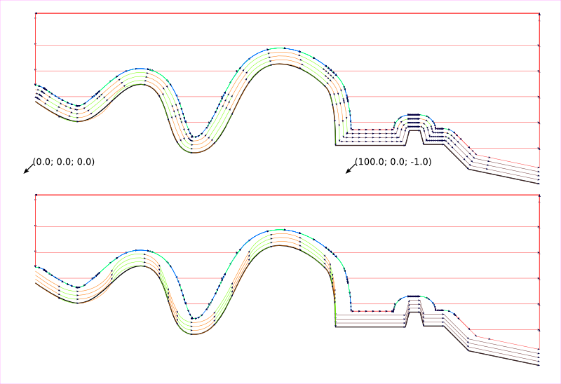

Если использование метода Offset выдало ошибку можно изменить величину Fine cut width на чуть-чуть, например, на 0.1 или меньше, иногда это помогает.
Вот сравнение разных видов вычисления траекторий финишной обработки, сверху Offset снизу Move:
gcodetools difference between move and offset lathe fine cut.png (13816 просмотров) <a class='original' href='./download/file.php?id=953&mode=view' target=_blank>Загрузить оригинал (89.73 КБ)</a>
PS во время написания урока нашел маленький баг, при выбранном методе создания финишной обработки Move главный отступ все равно делался при помощи Offset. Но я его исправил и запостил исправления в версию dev в bazaar на launchpad.net.

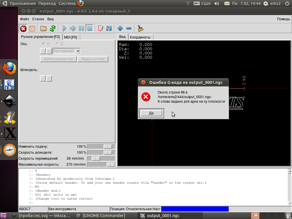

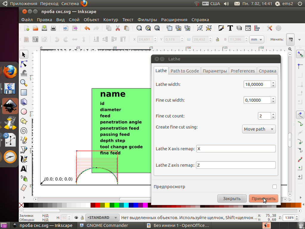

Помогите начинающему станкостроителю )), если не сложно.
Станок токарный , всё сделал по данному уроку , при загрузке в EMC2 , вылезает такая ошибка,файлик с G кодом здесь.
Заранее спасибо!
inkscape_болванка.png (13710 просмотров) <a class='original' href='./download/file.php?id=1143&mode=view' target=_blank>Загрузить оригинал (211.3 КБ)</a>
emc2_error.png (13710 просмотров) <a class='original' href='./download/file.php?id=1144&mode=view' target=_blank>Загрузить оригинал (132.51 КБ)</a>
output_0001.ngc
(16.47 КБ) 1593 скачивания
Re: Урок по созданию Gcode для токарной обработки на Gcodeto
Нужно вначале файла добавить код G18. (Это переключение рабочей плоскости в XZ.)
Можешь создать в каталоге, в который сохраняешь G код такой файл header, тогда этот код будет автоматически добавляться.
(Header)
(Generated by gcodetools from Inkscape.)
(Using default header. To add your own header create file "header" in the output dir.)
M3
(Header end.)
G21 (All units in mm)
(Change tool to Lathe cutter)
G18 (Select XZ plane.)
PS аккуратнее с такими контурами - проверь, чтобы резец не стукнулся в деталь не рабочей частью. На этом контуре есть "правая и левая стенка".

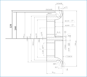

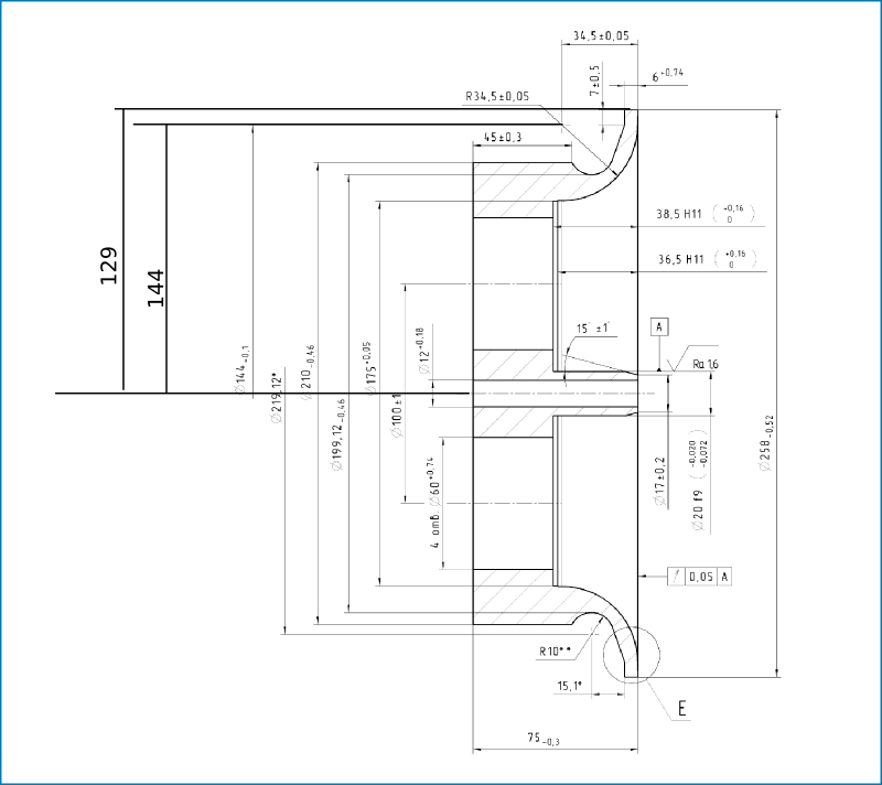

Кстати на счет размеров, вот один из примеров, где размер не сходится:
чертеж для токарного станка.png (13675 просмотров) <a class='original' href='./download/file.php?id=1158&mode=view' target=_blank>Загрузить оригинал (50.99 КБ)</a>
igor_66
Сообщения: 15
Зарегистрирован: 07 фев 2011, 11:49
Сообщение igor_66 »
странно, это реальный чертеж криогенмаша, видать забыли приписку сделать - "доработать напильником" )).
