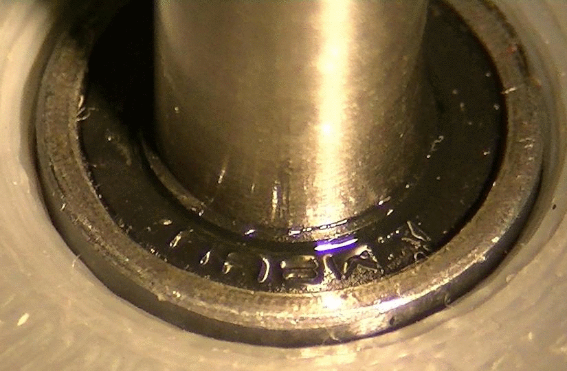

Я приобрёл китайски CNC 2418 и столкнулся с проблемой: направляющие по оси Z имеют довольно большой люфт. Из-за этого я не могу использовать станок для фрезеровки печатных плат.
Сами цилиндрические направляющие имеют диаметр 7.94 мм, если микрометр не врёт.
Продавец станка в ответ на мою жалобу выслал мне новую каретку с установленными линейными подшипниками, но это не помогло.
Так же не помогли купленные отдельно длинные (45 мм) подшипники - у них люфт был лишь немного меньше.
Собственно, вопрос: где можно купить комплект гарантированно подходящих друг к другу направляющей и подшипника? Я обзвонил у нас в Ростове-н/д несколько контор, торгующих подобными вещами, но безрезультатно. Поэтому спрашиваю у знающих людей.
На видео - я шевелю каретку вверх-вниз:
luft1.gif (1706 просмотров) <a class='original' href='./download/file.php?id=130373&mode=view' target=_blank>Загрузить оригинал (1.12 МБ)</a>

ТОлько натягивая каретки вы минимизируете люфты.
Но, быстрее сотрёте направляющие + есть риск возникновения пропуска шагов.
В обоймах есть болтики, или должны быть. Попробуйте ими затянуть обоймы.

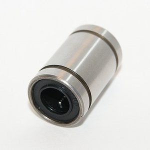

На остальных осях стоят направляющие 10 мм - на них подшипники сидят очень плотно. В самих подшипниках (на фото ниже) болтов нет.
Andy52280:
Распиливать подшипники вдоль - довольно сурово! :thinking: У меня нет таких условий.
Как вариант рассматриваю напечатать новую каретку, под цилиндрические направляющие 10 мм. Или же вообще использовать направляющие HIWIN.
Сейчас подшипники стоят такие:
linear-bearing-lm8uu-for-8mm-smooth-shafts.jpg (1680 просмотров) <a class='original' href='./download/file.php?id=130378&mode=view' target=_blank>Загрузить оригинал (18.56 КБ)</a>

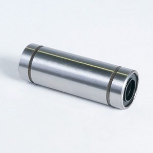

Я решил проблему люфта по оси Z, как предлагал Udjin - сделал расстояние между направляющими чуть больше. Круглым напильником придал отверстиям одной из направляющих слегка овальную форму, и при помощи полосок жести от консервной банки сместил её примерно на 0.2 мм. Подшипники поставил длинные LM8LUU (на фото), ход каретки при этом уменьшился до 32 мм.
Люфт пропал, каретка ходит с одинаковым натягом во всех положениях. В одном месте, правда, подклинивает, но проталкивается дальше с небольшим усилием.
lm8luu.jpg (1596 просмотров) <a class='original' href='./download/file.php?id=130533&mode=view' target=_blank>Загрузить оригинал (30.05 КБ)</a>
